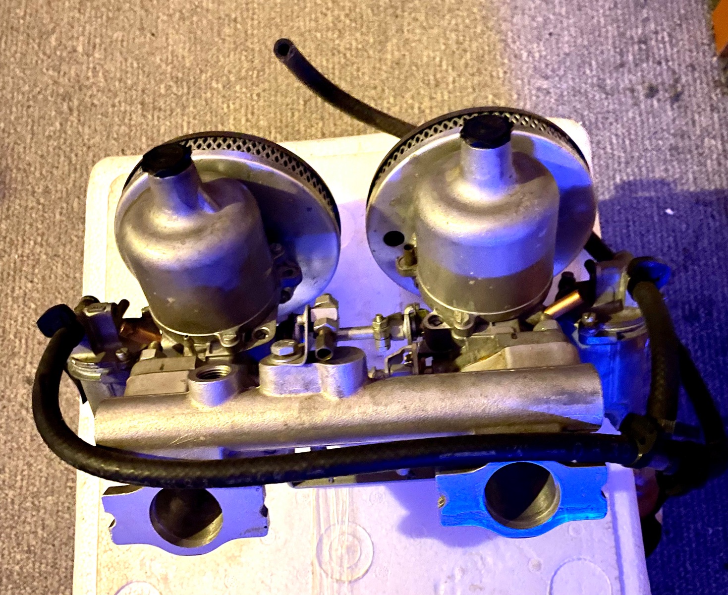

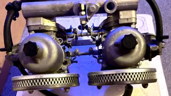

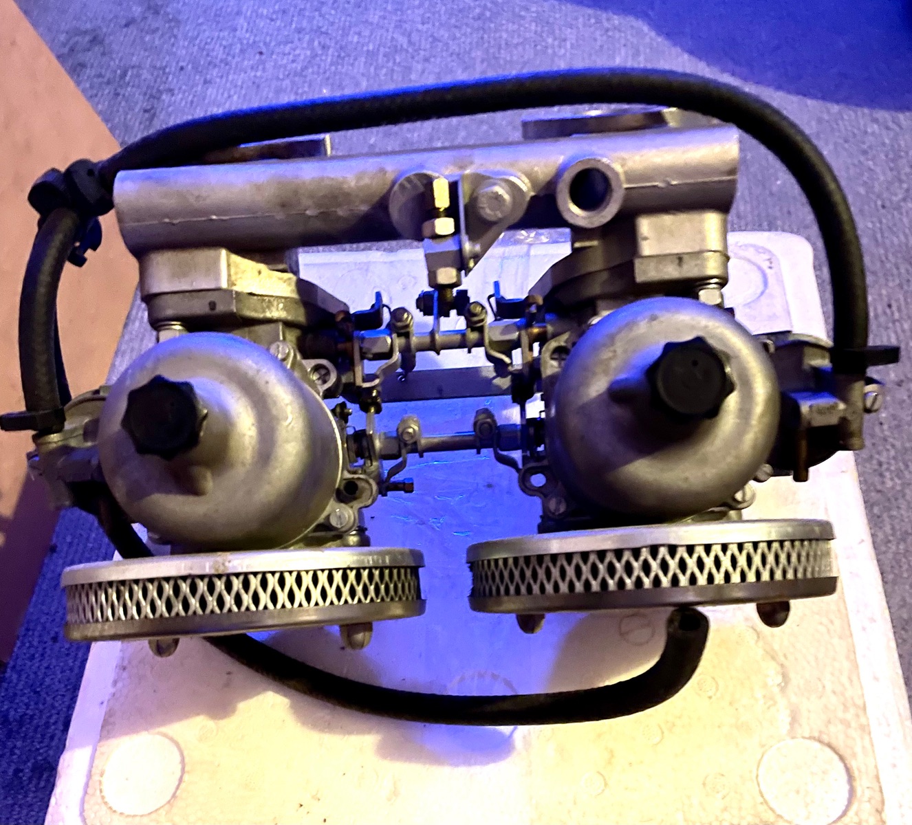

  • Der Inhalt kann nicht angezeigt werden, da er nicht mehr verfügbar ist. Öl Verbrauch ca 0.75 bis 1 Liter auf 240 km .
    Motor würde gemacht . Auf ca 90 PS
    In eine mini Werkstatt
    Mit 2 hs2
    Hab Öl aufgefüllt bis max ...lö strab..
    Nach ca 240 km war der auf minimal.
    Und zum anderen druckt der aus der einlaskrümmer Dichtung raus . :roll-eyes:
    1300 er A+ Cooper
    Auch und ein jaunes Geräusch.
    Rimmenscheiben Seite

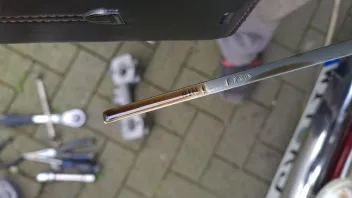

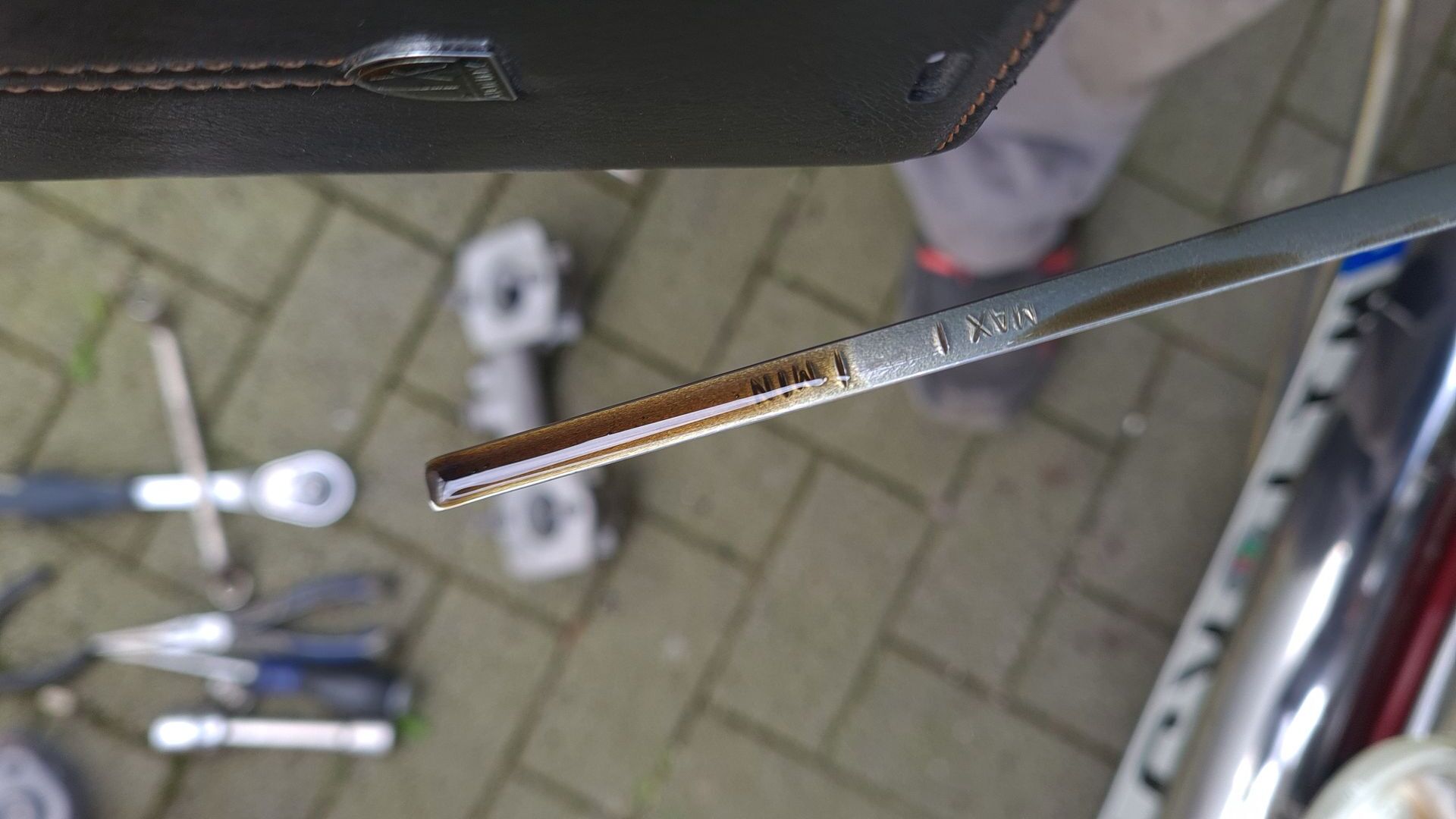

    Zumindest ist dein Motoröl auf dem Messstab Farblich noch Top.

  • Ist es denn der „richtige“ Ölmessstab … nicht dass zu viel im Motor ist
  • Zumindest ist dein Motoröl auf dem Messstab Farblich noch Top.
    Bei dem verbrauch wirds auch nie schwarz werden :rotfl:
    Glaube den kleinen unterschied verkraftet jeder Mini. Schließlich war der 1300GT Motor gleich wie der Inno Motor und der hatte nen Normalen messtab.

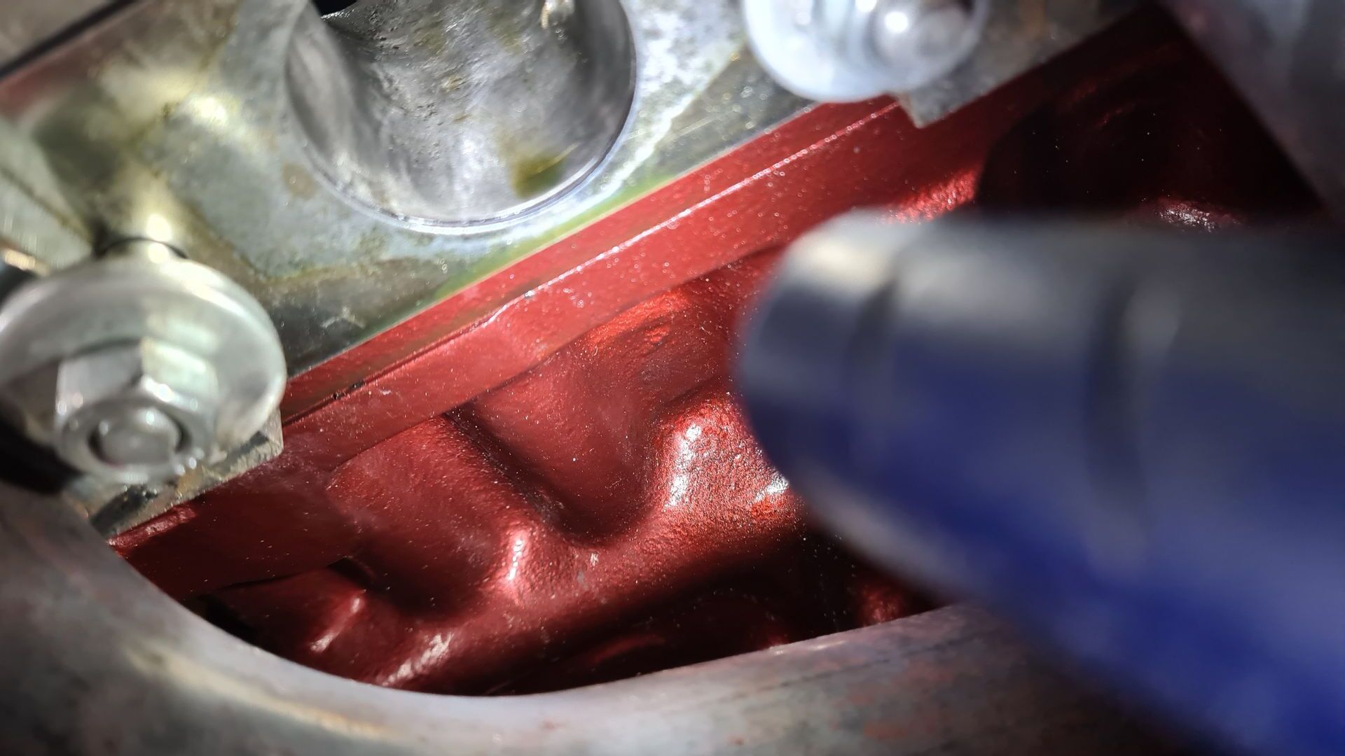

  • Ich hatte mal das Problem, dass zwei Zylinderkopfbolzen zu lang waren. Ja es gibt Unterschiede! Dadurch kam Öl in den Verbrennungsraum und suggestive auch in die Kanäle. Motor lief dennoch und ich brauchte eine Zeit um die Ursache zu erkennen.

  • Bolzen zu lang = kannst Kopf nicht ganz auf Kopfdichtung drücken,weil Gewinde zu kurz.
    Vielleicht ist genau an Ölbohrung nie Kopfdichtung nicht ganz dicht,und Öl kann sich vorbeidrücken.

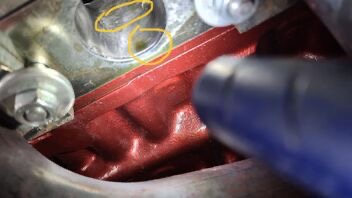

  • Ich bin ja kein motorengott,aber wenn Bild so anschaue und die ölreste im Ansaugtrakt
    ( gelb markiert) sehe,
    würde ich auf ventilschaftdichtungen tippen, ist das Öl das beim abstellen von Kopf abläuft und an den Ventilen entlang runter läuft,da Dichtung defekt . Denke das beim Start von Motor erst mal hinten eine Blaue Wolke kommt .

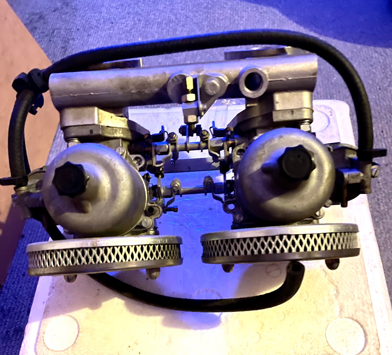

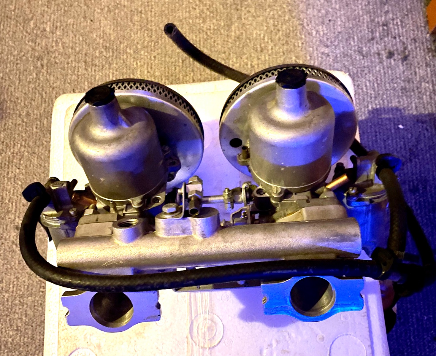

  • Dass der Threadersteller jetzt weiß, dass du ne neue Vergaseranlage hast hilft ihm sicher weiter.
    Und aus dem Satz "Motor wurde gemacht" eine Zweifach HS 4 zu empfehlen halte ich für gewagt.
