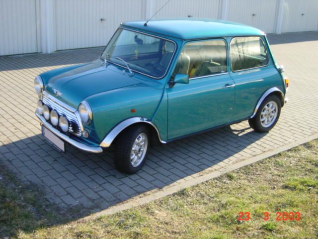

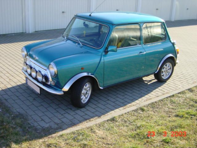

MiniLites auf mpi mit Standardfahrwerk, Chromtrim und 12"x165 siehe Anhang. Den arg positiven Sturz hinten würd ich korrigieren (muss dann vorne auch!).
Weiß nicht genau, ob dass das gesuchte ist?
Miniskus: Ne, das ist nicht das Gesuchte. Ich suche ein Foto von einem Mini mit 12" und 165ern, der KEINE Verbreiterungen hat, sondern nur so nen Chromkeder über die Kanten wo die Verbreiterungen draufsitzen. Am liebsten wäre es mir ohne Verbreiterungen aber das will der TÜV nicht...
