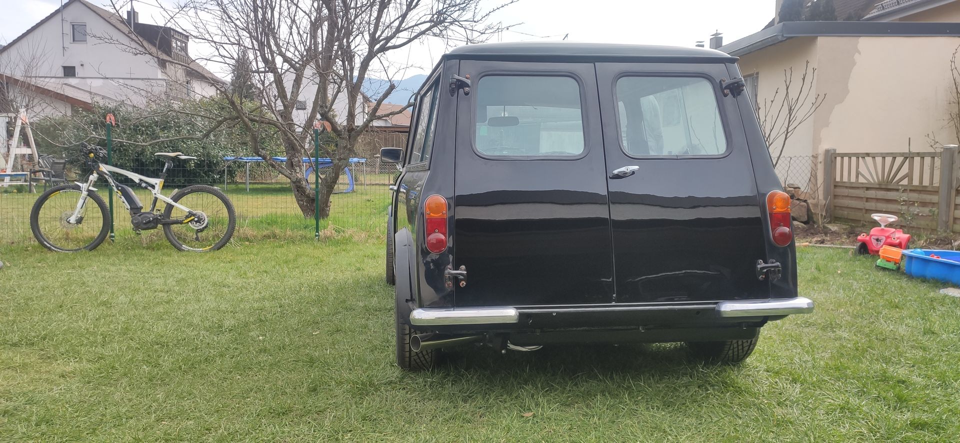

  • Auch hier geht es weiter.
    -Tank eingebaut
    -Benzinleitungen unterm Auto verlegt
    -Bremsleitung unterm Auto verlegt
    -GFK Türen angepasst
    -Belüftungsleitung gelegt
    -Original Benzinleitung Anschluss gesucht... Den habe ich entsprechend abgesägt wie ich ihn brauche und weggelegt... Irgendwohin.
    Irgendwas ist ja immer

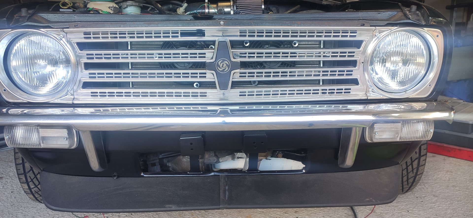

  • Motor habe ich nun höher gesetzt. Nun habe ich nur noch am Kühler ein Platzproblem. Das lässt sich aber ebenfalls lösen.

    Hat jemand einen Richtwert, wie viel m3 Luft der Lüfter am Kühler etwa bewegen sollt
