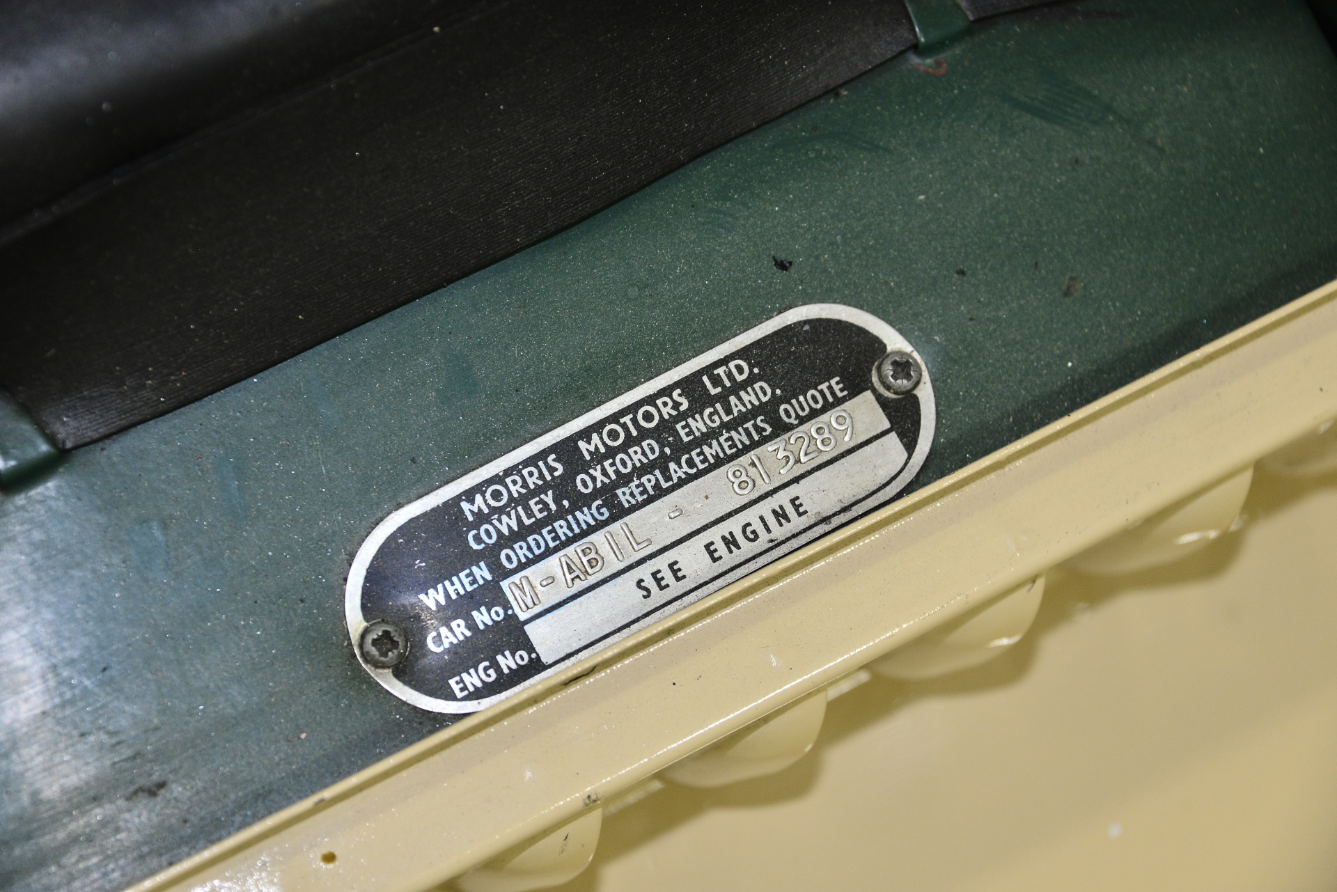

  • wo wurden die Fahrgestellnummern beim englischen Moke eingeschlagen?
    Stimmt das? ....eingekreist
  • Gar nicht, waren aufm Extra Schild am Kühlerrahmen. Selbst anfang der 7ßer gabs noch keine eingeschlagene Fahrgestellnummer
    Auf Erfahrung vertrauen
  • Bernard`
    aber definitiv kein solches rotes Commission No. Schild ( haste davon ein Foto?)
    ( Die Commission No. wird auch im BMH Zertifikat nicht aufgeführt.
    Die Body-No. im BMH Zertifikat schon.... (Das meinst du vermutlich)
    Das ist ein Blechstreifen der 2x Festgepunktet wurde,
    das ist bei meinen beiden vorhanden,... (der 64er ist ein ganz früher von Anf. Dez 64 / der 653 zigste von insges. 14.518 Stck. in GB gebauten Moke,s)
    Produktion startete ja im August 64.
    Dann müssen die Tommy,s mit der Fahrgestell- Nr / VIN bei nach Australien verschickten Moke,s (von 64-66) anfangs anders vorgegangen sein....
    ab 1966 fertigten die dann selbst welche....
    ( von dem Aussi-Moke Forum stammt das Bild im ersten Beitrag )

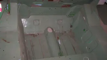

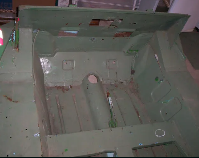

  • Jeder englische moke hatte die commisionsnummer. Die meine ich auch. Kannst ja nach den Löcher schauen an der rechten Seitenwand. Falls noch was da ist von der original Karosse.

  • Meister,...Front ist noch da..... das Commissionsschild leider nicht , stellt sich mir die Frage was da draufstehen soll......(ob ich,s überhaupt dranmache ?!)
    Wo was steht ist nun klar ( Danke ) jedoch gibt,s da Widersprüche ....in der Originalen BMC-Service Body Parts Liste soll sich die Body Nummer in den letzten Zahlen der VIN auf dem Typenschild wiederfinden......das ist aber auf den BMH Zertifikat nicht so......womöglich ist auch noch das Body Number Schild (siehe unten-Mitte)
    auch mit anderer Nummer versehen...?!?
    What is wrong----what is right ?
