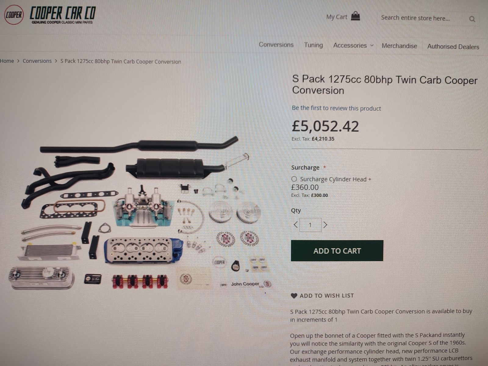

  • Da einer Freundin einer angeboten wurde, benötige ich Schwarmwissen: Woran erkenne ich das Works-Kit bzw. was wurde gegenüber dem Serienmodell von 1991 geändert? Finde leider nichts in der Suche …
    Bei den angegebenen 78 PS würde ich mindestens auf Kopf, LCB, LuFi, HHKHW und / oder ggf. Nocke tippen.
    Dankeschön!
    Maximaler Mini - Gruß, Dirk :thumbs_up:

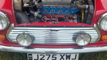

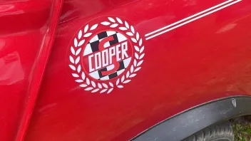

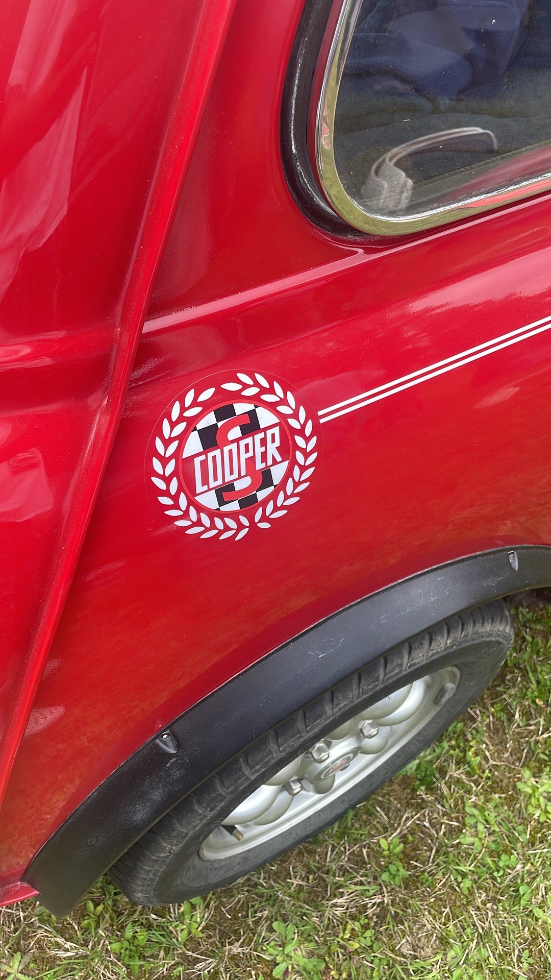

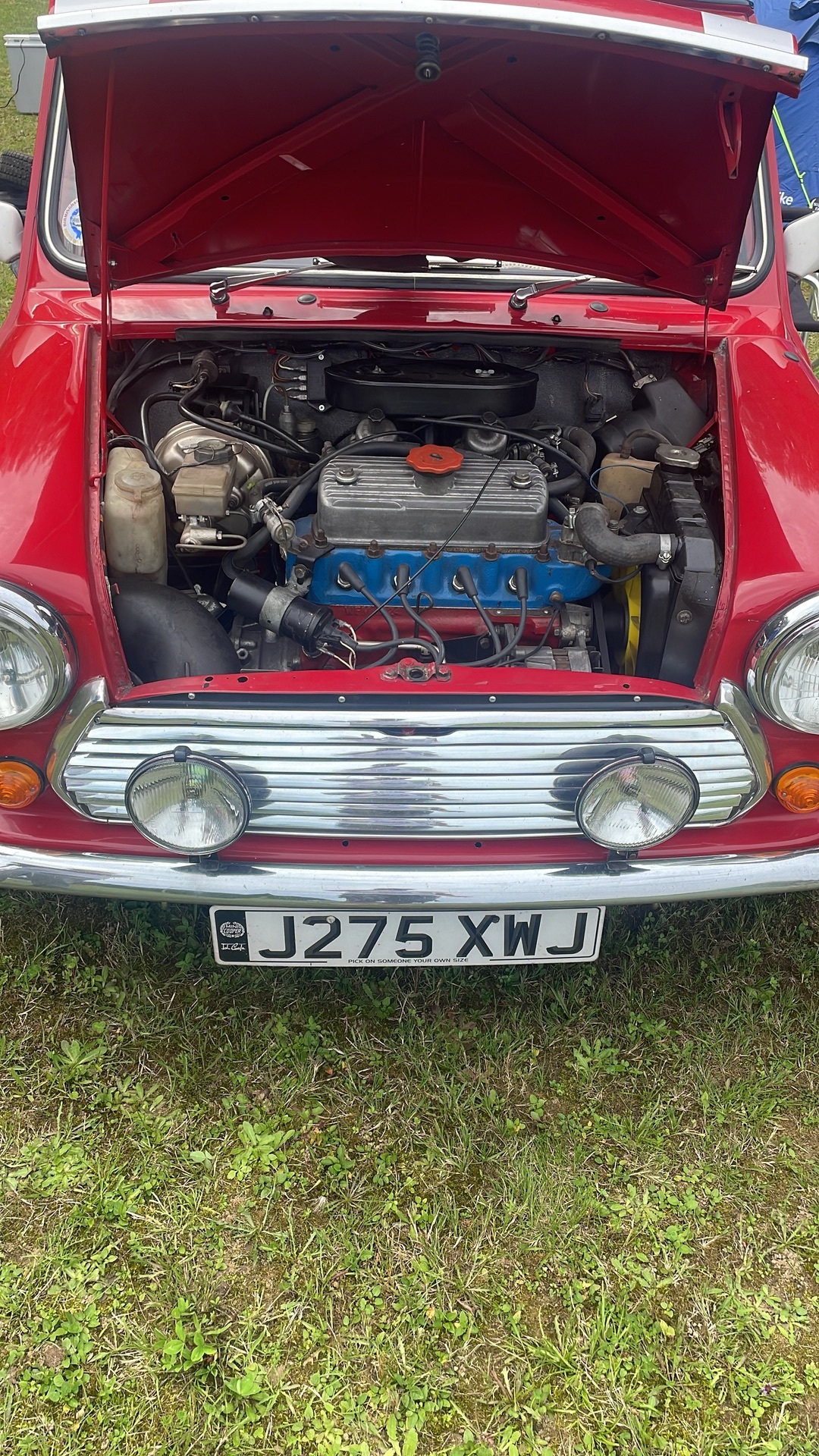

  • War dieses Jahr in Seidenbuch bei den Anonymen Miniholikern ist ein früher …
  • So müsste das ausgesehen haben.

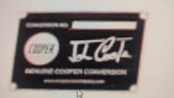

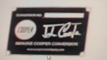

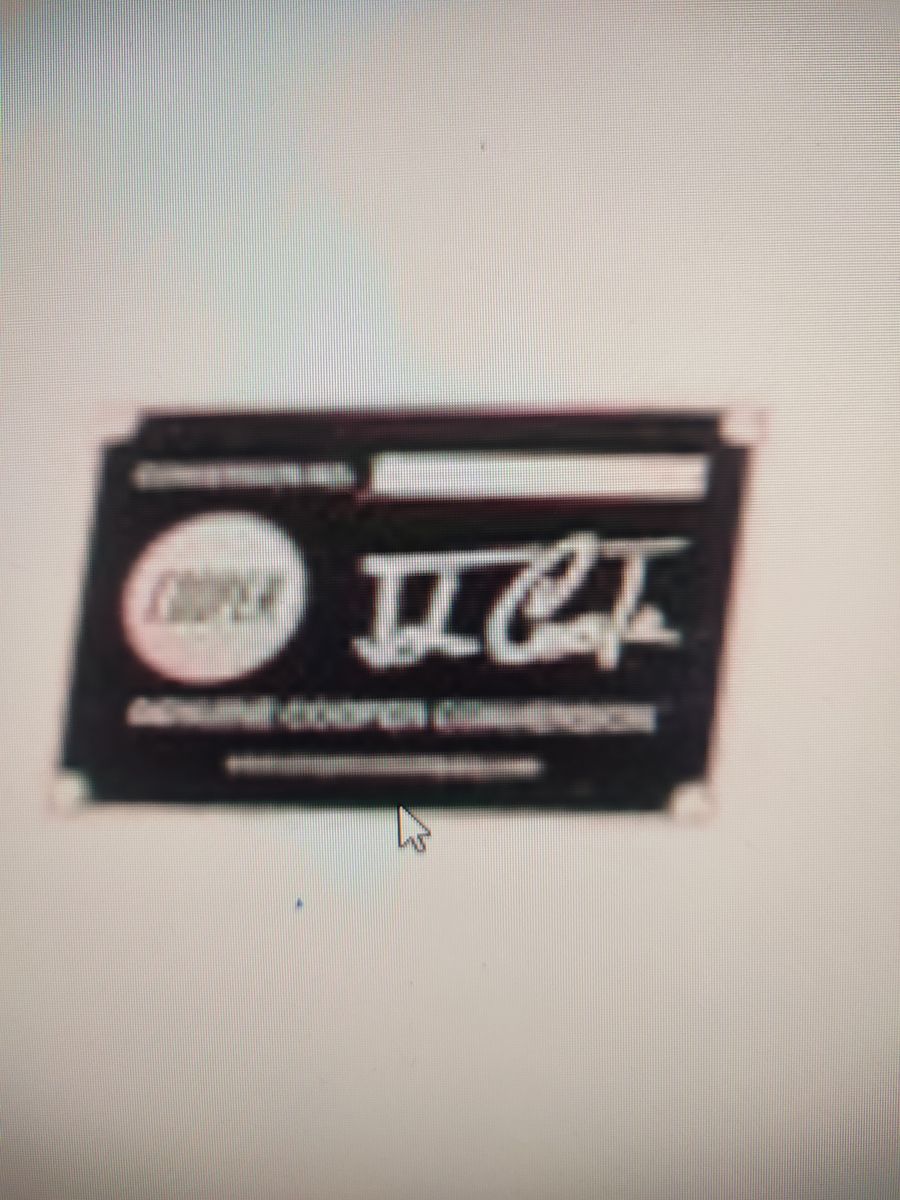

    Neben dem Fahrersitz sollte außerdem eine Plakette auf der Traverse angebracht sein.
    Gruss Andy
  • https://link.mobile.de/TbPNqsBNruZEve7v7 hoffe der Link funktioniert. Der hat leider nur noch die Plakette…

  • Immer gu cken ob der blaue Kopf noch drauf ist, die gingen immer häufig kaputt. Ersatz von janspeed gibts schon ewig nicht mehr.
    Ventilsitzringe!
    Darum wurden die auch so selten verkauft, schonsehr teuer und bekannte Probleme.
    Bei den mpi hatte Cooper wohl schon andere Zulieferer mit besserer Haltbarkeit.
    Man sollte auch wissen dass die Mehrleistung erst ab5500 u/min zum tragen kommt, im normalenfahrbetrieb ist sie nicht spürbar.
    Die 78 ps darf man auch als optimistisch ansehen😎

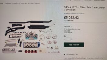

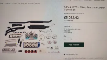

  • Also works heißen beim originalen Mini nur die in der Werkstatt John Cooper direkt umgebauten Fahrzeuge mit noch höherer Leistung für Wettbewerbe.
    Alles andere sind John Cooper S conversion Kits!
    Lediglich bei den letzten mpi bot er ein works- Kit mit angeblich über 90 Ps an, welches frei bestellbar war und auch in anderen Werkstätten eingebaut werden konnte.
