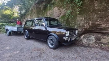

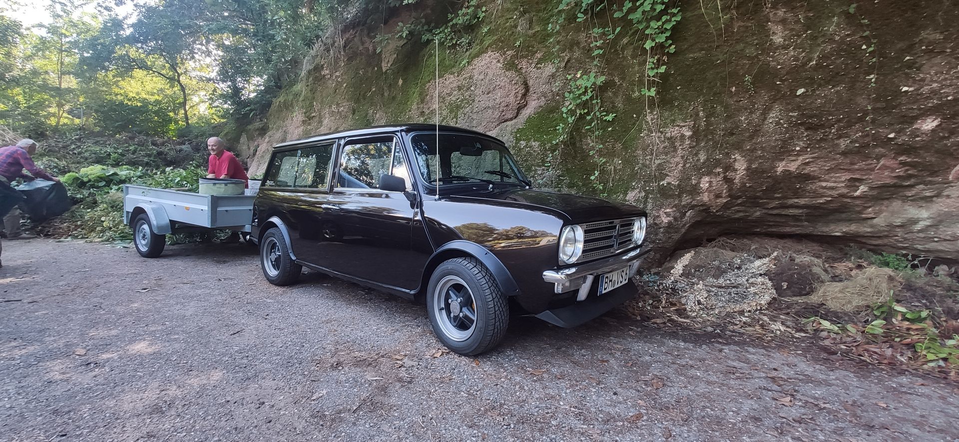

Ich habe 2018/2019 in meinen Van einen 1,5 Liter Honda V-Tec E eingebaut. 90 PS Serie, vernünftiges 5 Gang Getriebe. Ich wollte bewußt kein TrackTool sondern einen Mini mit Fahrspaß. Die Kosten lagen bei ca. 6000 Euro inkl. TÜV. Alles auf 10 Zoll, ich will auf dem Mini nix anderes. Allerdings war die Karosse gut und musste nicht überarbeitet werden. Rahmen hat Achim mir damals gebaut, TÜV über Charlie Fuhrländer.
Gruß, Sascha
So ein modern und ausreichend gut motorisierter Mini ist schon was feines.
Erst recht, wenn man sich die Schwachstellen des Serienfahrzeugs dabei vornimmt.
Motor, Getriebe, Federung, Bremsen, Fahrwerkkonzept, Karosserieverwindungen,...
Im ersten Jahr bin ich mit meinem gute 15.000km gefahren (ohne Winter)
War auch in England auf'm IMM.
Die 6000.-- für einen 90PS sind soweit schon realistisch, wenn die Basis passt.
Für die doppelte Leistung sollte aber deutlich mehr Arbeit und Geld in Komponenten investiert werden.
Finde die 6t dafür sogar mega, wenn man bedenkt, was so ne A Serie kostet
Genau, ein gut aufgebauter 1300er mit 90 PS und 5 Gang Getriebe kostet in etwa das gleiche und hat dann trotzdem nur eine dreifach gelagerte Kurbelwelle und ein Getriebe, bei dem alle 2 Jahre die Dichtringe getauscht werden müssen.
Ich habe jetzt auch über 10000km gefahren, war auch in England, alles stressfrei.
Sascha
