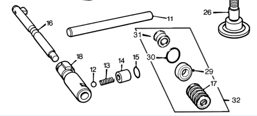

  • Schsltgestänge gängig und kein schmodder am Rückwärtsgang Schalter? Da hakt es gerne mal
  • Checke ich.
    Noch eine Idee: (was ich mir aber definitiv nicht wünsche): Buchse Rückwärtsgang? Macht die solche Symptome, wenn sie rausrutscht? Ich weiß, dass das Probleme in der Art verursacht, jedoch nur durch die zweigeteilten Buchsen Wir haben damals aber definitiv die einteilige Buchse verbaut.
    Ich habe jetzt testweise ein paarmal kräftig den Rückwärtsgang geschaltet. Ich meine es geht - im Stand bei ausgeschaltetem Motor - etwas leichter. Morgen werde ich nochmal probefahren.
  • Das war an getrieben um 1989 Problem… ja. Das wäre übel
  • Bei Problemen mit der Buchse Rückwärtsgang verklemmen sich die drei kleinen Schalt"gabeln" mit dem Zentriernocken der Schaltstift-Hülse. Dann geht der Schalthebel schwer von rechts nach links zu bewegen, also Schaltgasse 1/2 zu 3/4 und zurück.
    Das sollte hier nicht die Ursache sein...

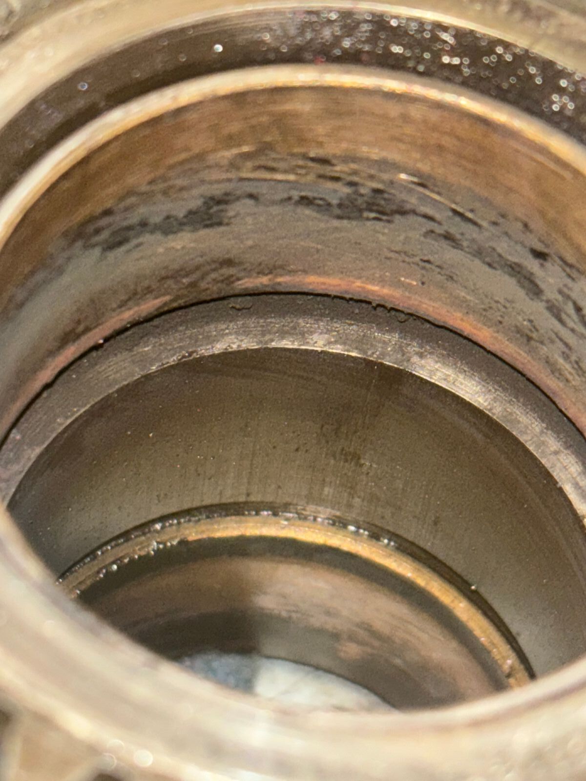

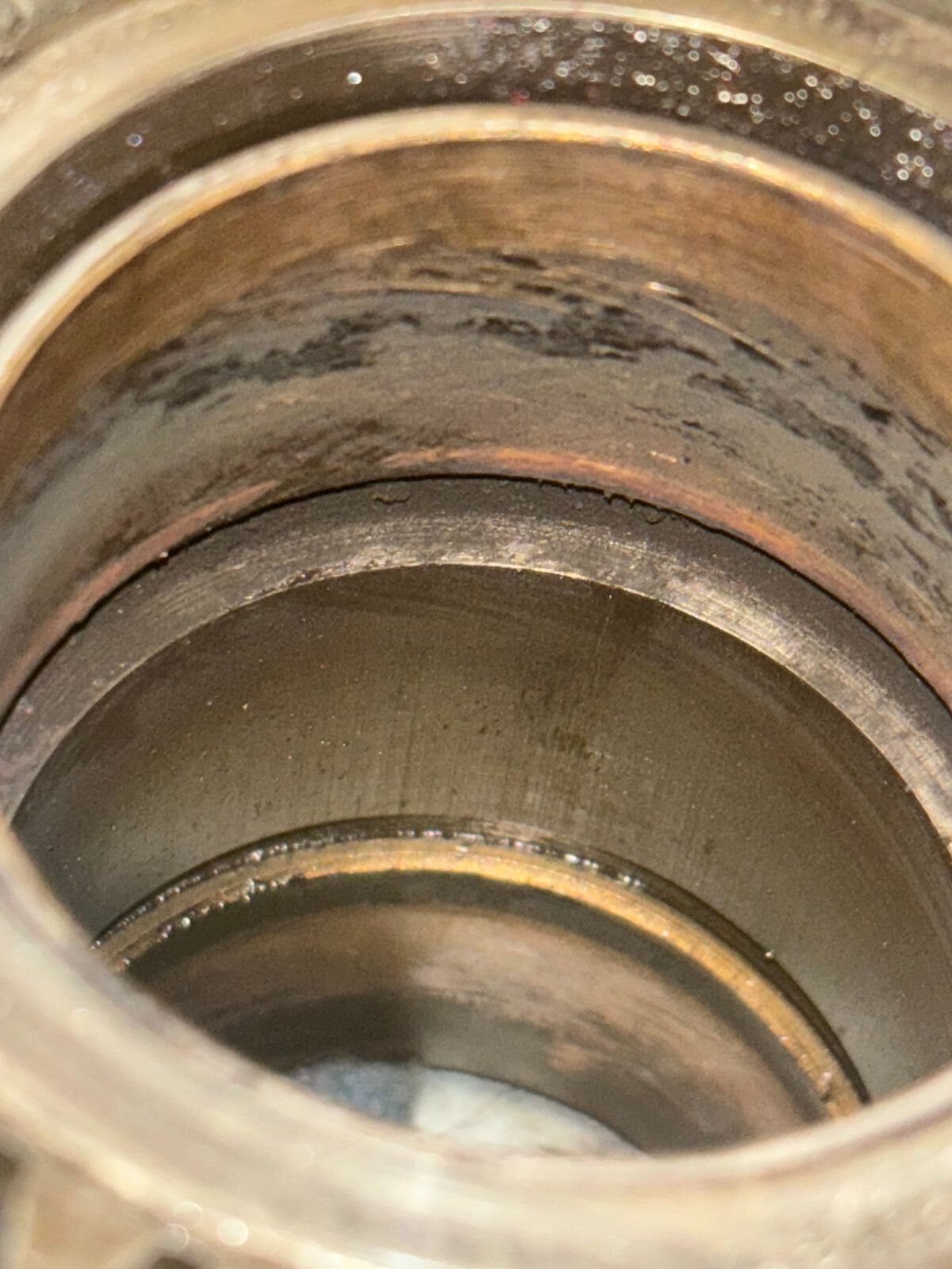

  • Nach Demontage der Kupplung (im eingebauten Zustand ist der Deckel bzw. dessen Schrauben eine Zumutung) ging das Primärrad nur sehr hartnäckig von der Kurbelwelle. Nach Sichtung war es wohl der Fehler, da sich da deutlich Schmodder angesammelt hatte. Siehe Bild. radiales Maß wurdse jetzt entsprexchend xem Primärrad aus dem anderen Mini per Hand und Rundschleifer vergrößert. Gefühlt ist es nicht ganz falsch auf der Kurbelwelle. Morgen erfolgt der Zusammenbau.
  • Heute wieder zusammengebaut. Bei einer ausgiebigen Probefahrt über ca. 25 km war der Motor gut durchgewärmt. Gestern fing er schon nach wenigen km an, Schaltprobleme zu machen. Heute verhielt er sich ganz normal, ging wie vorher butterweich zu schalten, 3./4. Gang völlig unauffällig. Somit war es wohl defintiv das klemmende Primärrad.
