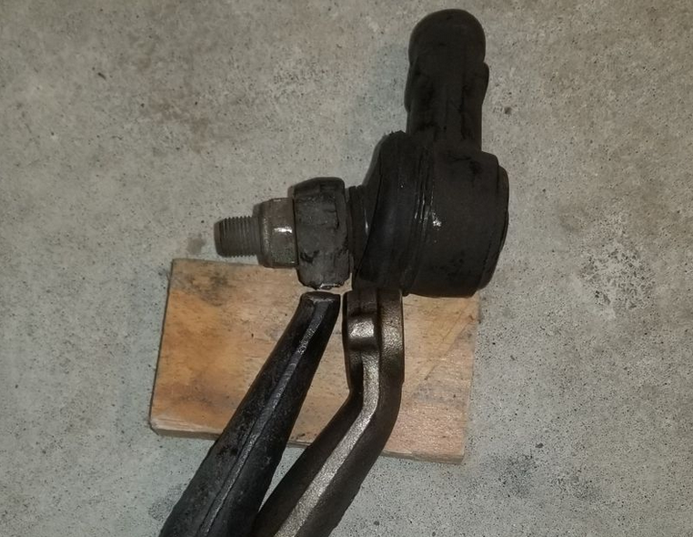

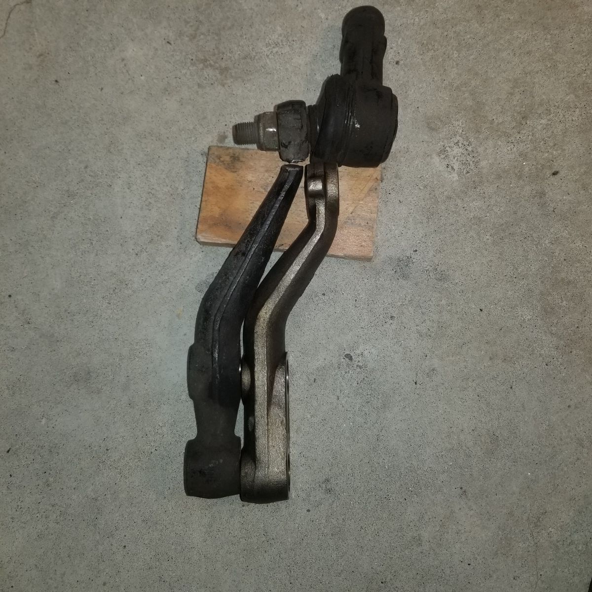

Die ca. 15mm veränderte Position des Lenkgetriebes kann man mit den Metro-Lemkarmen recht gut ausgleichen.
Den Längenunterscheid der Arme kann man hier...
...recht gut erkennen. Nein, der ist nicht bei mir gebrochen...  ![]()
 Foto mal irgendwo gefunden...
Dadurch wird sogar die Lenkung etwas leichtgängiger...
Sie haben aber auch Nachteile!!!
Wie J&A oben schon geschrieben hat, passt das Ackermannprinzip nicht für den Mini. Der Winkel der Lenkarme ist etwas anders (kleiner) als beim Mini, wodurch das Kurven-innere Rad im Verhältnis zum äußeren Rad etwas zu wenig einschlägt. Er bekommt mit Lenkeinschlag schon eine Vorspur und die Reifen verschleißen außen deutlich mehr (trotz negativem Sturz)...  ![]()
Besonders bei Nässe neigt er zum Untersteuern! Das Kurven-innere Rad lenkt im Vergleich zum äußeren immer ein wenig nach außen. Je enger die Kurve, desto mehr macht es sich bemerkbar...
Geradeaus merkt man das natürlich nicht...
Dazu kommt noch, dass der Kleine plötzlich den Wendekreis von einem "Bus" hat...  ![]()
Und "Bump-steering", was beim Mini eh schon ein Problem ist, wird nochmals ein wenig verstärkt...
Beim Metro sieht´s anders aus, da dessen Spur, trotz großer ET deutlich breiter als beim Mini ist. Da passen die Winkel der Lenkarme...
Ich spreche da aus ErFAHRung, weil ich die Metro-Lenkarme (leider) noch im Mini habe  ![]()

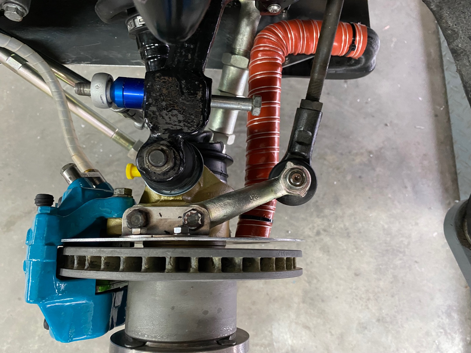

So seh ich das auch, irgendwie sollte das mit der Lenkung ausgeglichen werden.
Der Winkel ist so nix. Das muß annähernd parallel sein bei Geradeausstellung.

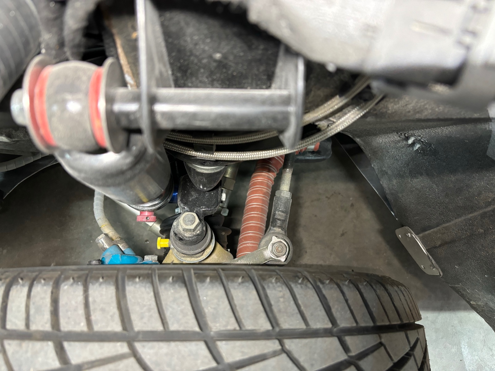

Also im eingefederten Zustand ist das nicht ganz so schlimm wie auf dem Bild.😅
Die Gelenkwelle hat aber auch einen guten Winkel drin. Kannst du das Foto nochmal im eingefederten Zustand machen?
Ja klar, wenn der vom Lackierer dieses Wochenende zurück kommt, mache ich ein Bild.
Die längeren Metro Lenkarme sind ja auch schon unterwegs🤪. Vielen Dank nochmal an Meister-Mini 🖖
