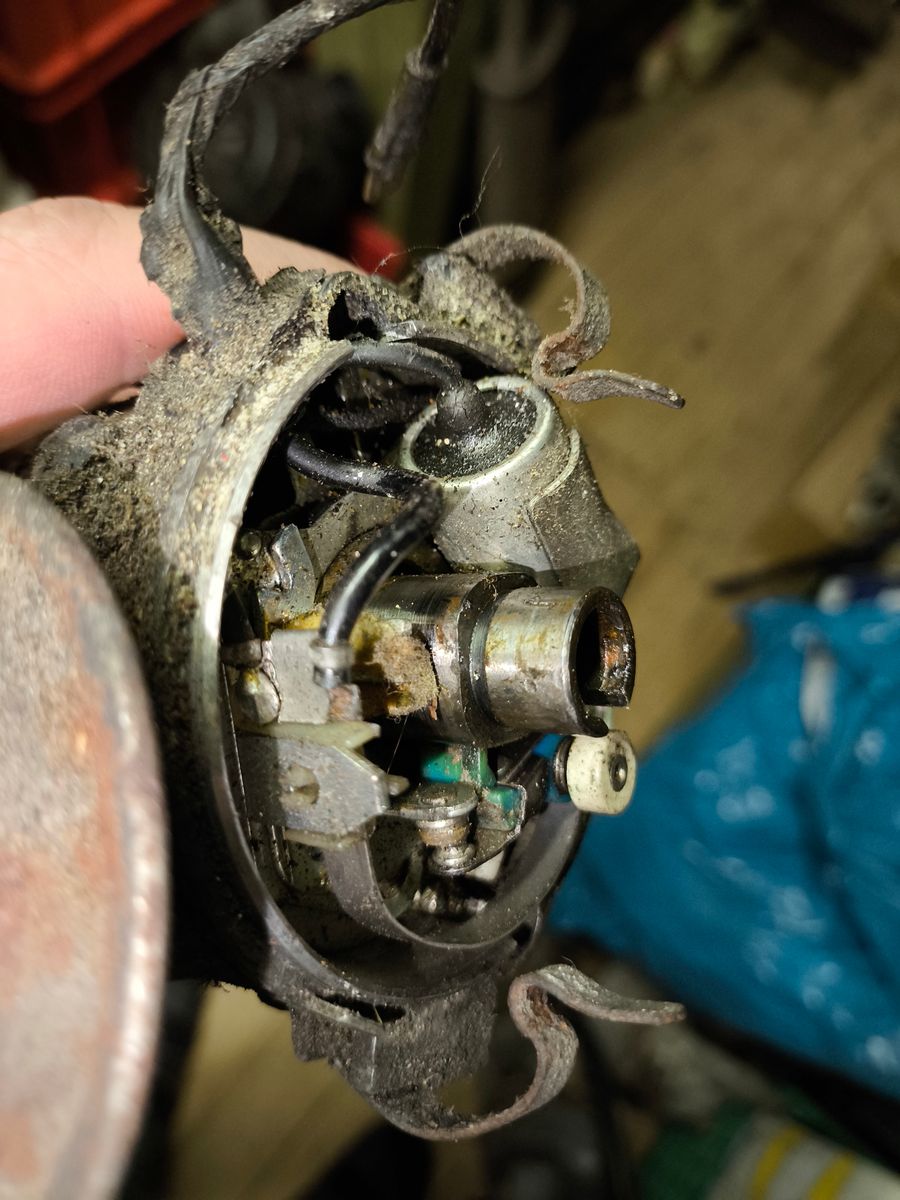

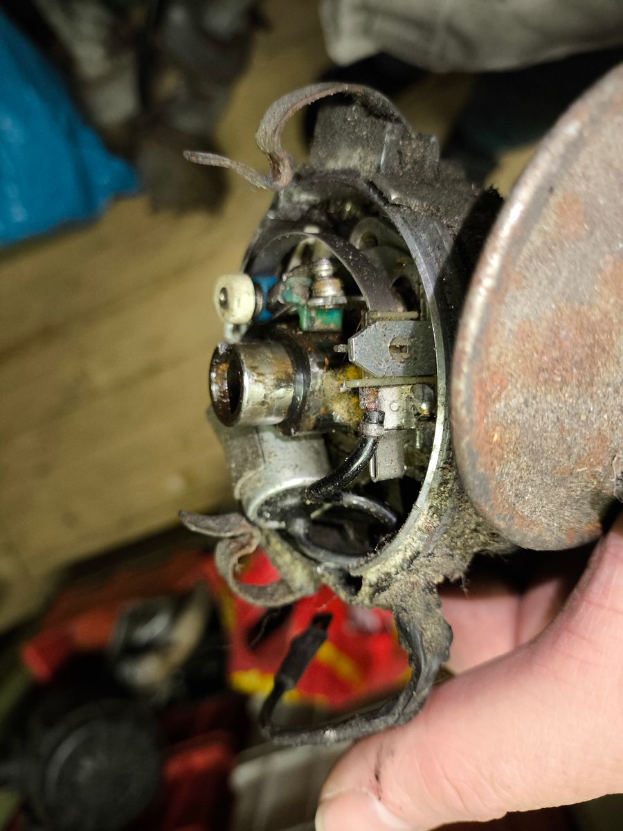

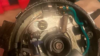

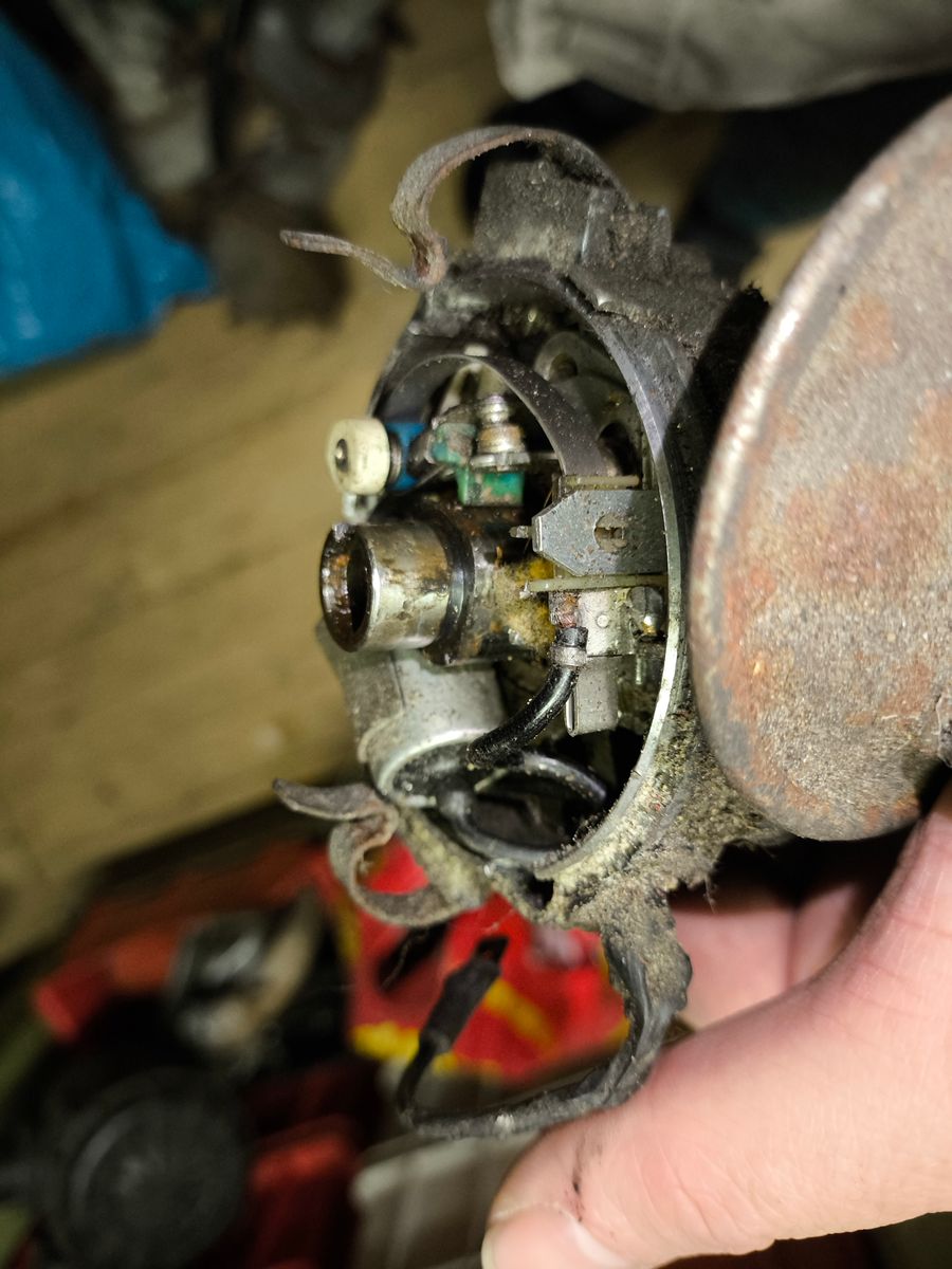

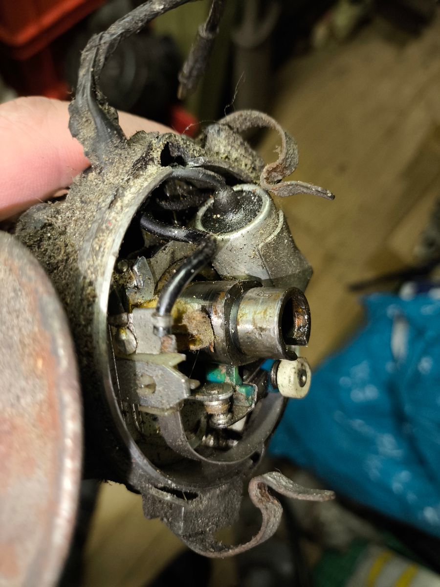

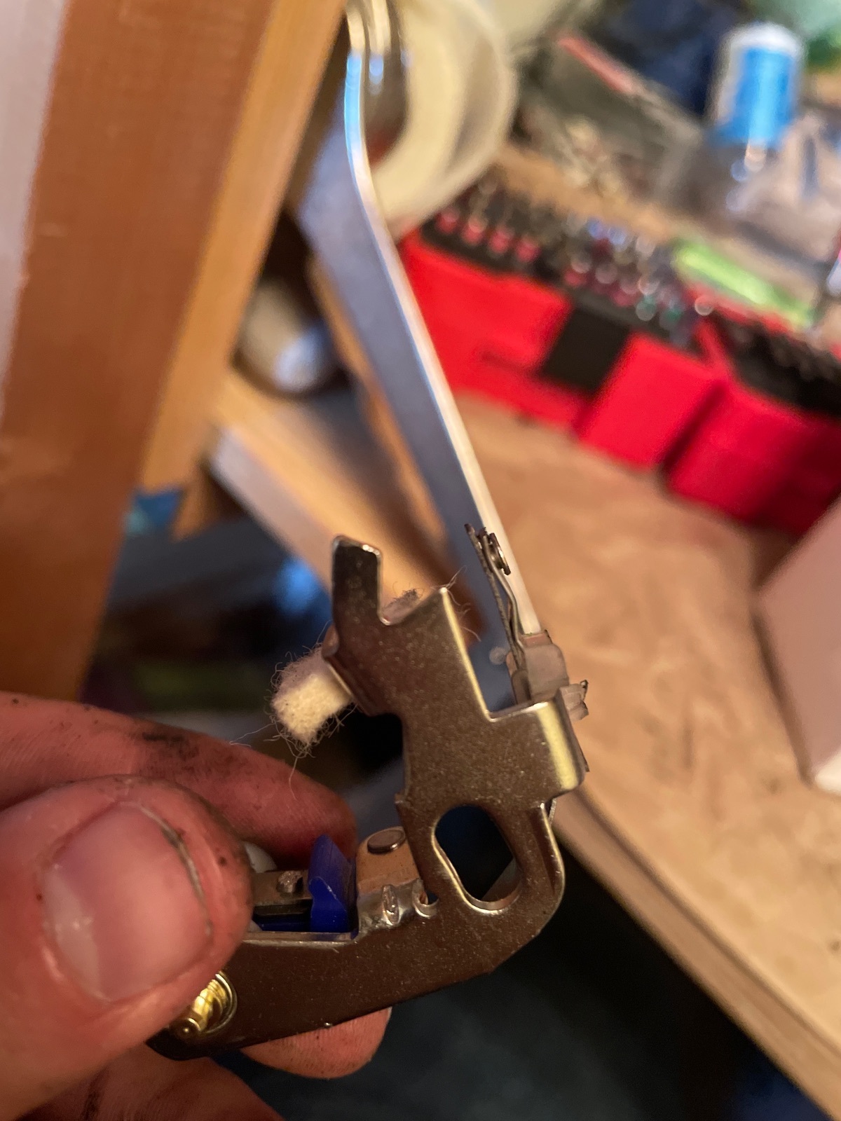

  • Mir fällt nochwas zu der Anleitung ein. Mein Ausbilder sagte, ich müsse den Schließwinkel auch noch einstellen. Dazu finde ich aber nichts in diversen Anleitung (zumindest nicht als Hinweis das dies muss) Ist das tatsächlich so?
  • Natürlich…
    Der Schliesswinkel ergibt sich aus dem Unterbrecherkontaktabstand (aus der Erinnerung… hoffe ich erzähl keinen Blödsinn)
    Kannst du über eine Blattlehre bei Max Öffnung oder über ein Messgerät einstellen)
  • Natürlich…
    Genau.
    Sollte mit 0,35-0,4mm eigentlich passen aber kontorllieren kann man den wenn man das passende gerät für hat. Wie schon erwähnt 54°Grad +/-5
    Alleridngs läuft der Mini meist schlecht bis überhaut nicht wenn der nicht passt.
    Auf Erfahrung vertrauen
  • Moin
    Ja geht auch mit einer Fühlerlehre,
    Gab ja in frühen Jahren noch keine elektronischen Messgeräte .
    Bzw. Wenn man unterwegs mal das Teil wechseln musste.
    Aber den genauen Abstand weis auch nicht gerade ohne schlaues Buch zu fragen 🧐

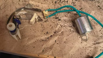

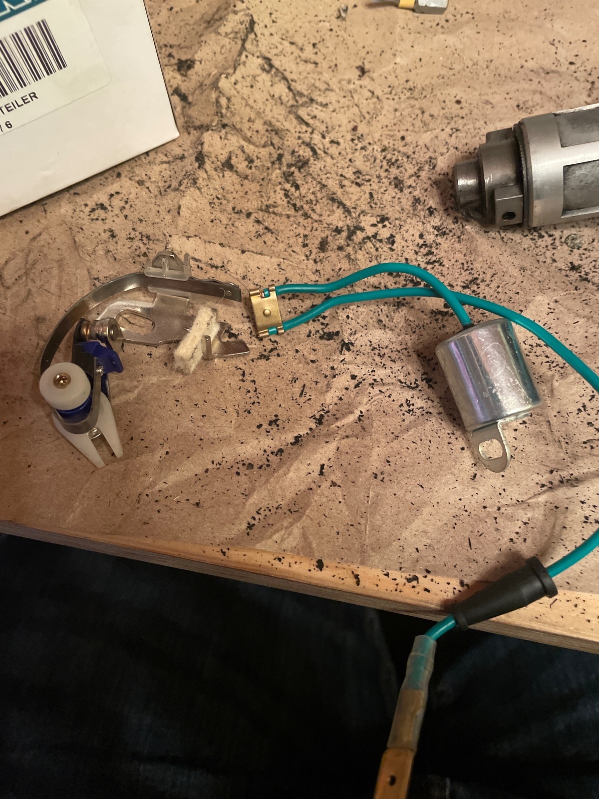

  • Oder Wechsel auf die von Meister-Mini schon oftmals angepriesene elektronische Variante ..
    Erspart auch den Ärger mit defekten Kondensatoren
    Schon, aber wäre jetzt rausgeschmissenes geld. Welches ich nicht habe... Vielleicht.. Oder kennt jemand gute anbieter? Kann ich dann die originale Zündspule behalten oder muss ich die auch tauschen? Am liebsten wäre mir etwas, was quasi plug n play ist, günstig und funktioniert.
    Typ: Lucas 59D4
  • Genau das ist das Accsparks teil, das ist billig (rechne mal unterbrecher Kondensator ständig wechseln, das Teil hält Ewig)
    ca. 70 Euro mit Zoll
    https://www.ebay.de/itm/172722180438?itmmeta=01HQ2TKVXKV1SKQ35HBY4C7RBN&hash=item28370b5156:g:xRwAAOSwMtxXvYSD
    Zündspule kann bleiben.
    Bei Limora kostet der Unterbrecher alleine schon 27....
    2 Mal editiert, zuletzt von Meister-Mini (20. Februar 2024 um 09:46)
    https://www.ebay.de/itm/1727221804…RwAAOSwMtxXvYSD
    Dam muss ich dann nichts mehr einstellen? auch keinen Schließwinkel?
  • Genau .. 2 Fehlerquellen ausgeschlossen..
    Unterbrecherkontakt (weniger dramatisch..kann man nachfeilen und einstellen) und Kondensator..(die gibt es auch in neu schon defekt :-( )
    Ich hab gewechselt .. obwohl ich eigentlich kein Problem hatte ..
  • Dam muss ich dann nichts mehr einstellen? auch keinen Schließwinkel?
    Naja Zündzeitpunkt musst immer einstellen, da kommt man nie drum rum. Wobei der theoretisch passt wenn den Verteiler beim einbau nicht verdrehst.
  • Natürlich ist es nur ein Vorteil, schont die Verteilerwelle, besseres Zündverhalten, nutzt sich nicht ab, Auch bei sehr hohen drezahlen kein Problem, wartungsfrei usw usw. Deswegen haben ja alle modernen Fahrzeuge eine elektrische Zündung bekommen.
    Bei Kontakt Zündungen wechsle schon seit Jahren keine funktionierenden Kondensatoren mehr aus, da ich so schlechte erfahrungen mit neuen hatte das ich lieber gebrauchte fahr.
