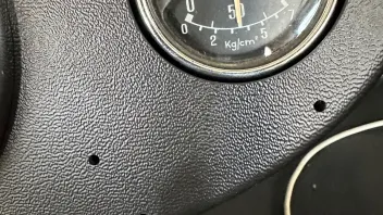

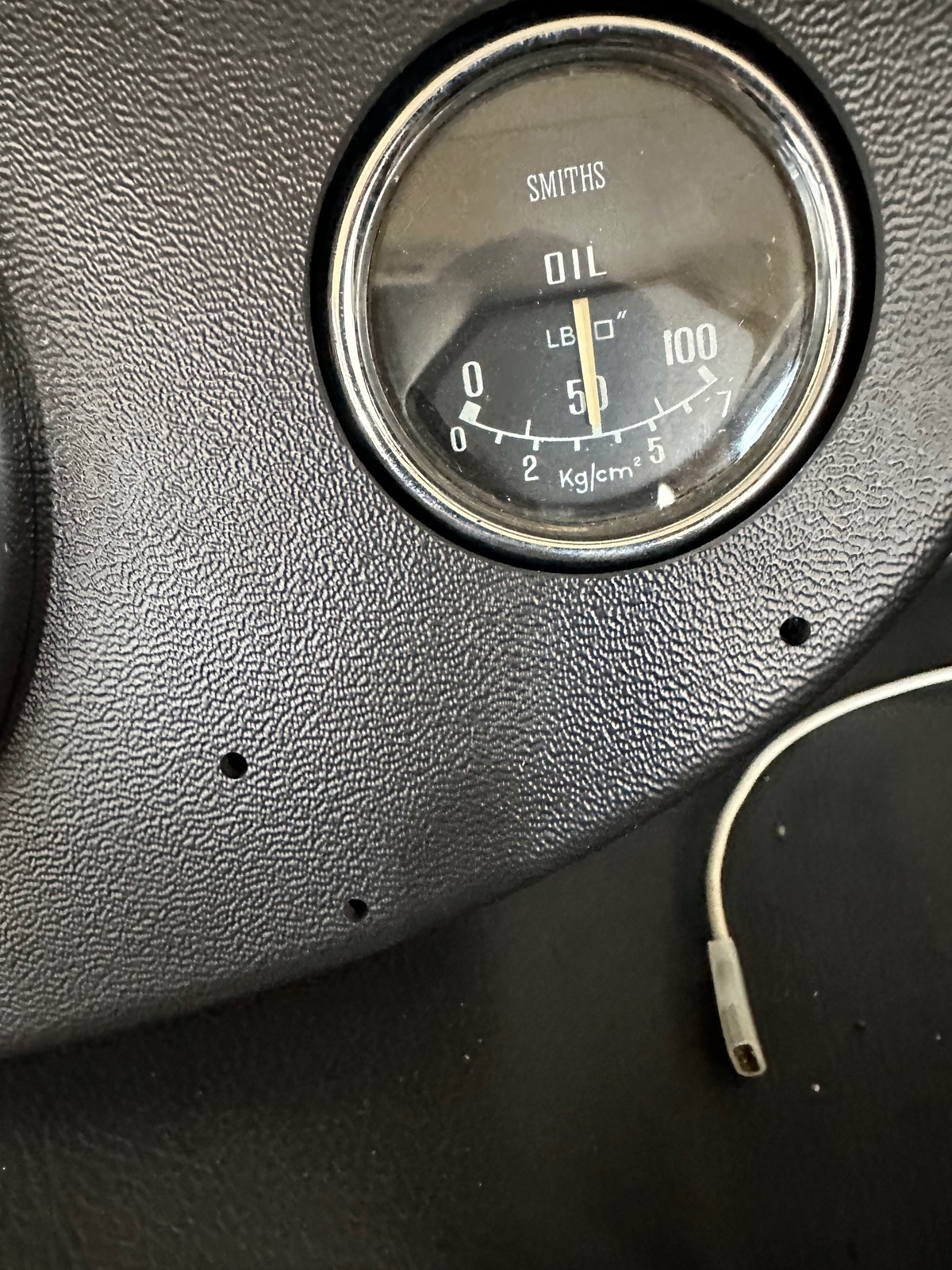

Der Motor baut aber keinen Öldruck auf (ca 8s ohne Kerzen durchdrehen lassen)

Wenn das Öl komplett raus war, dann dauert das auch mal 30 Sekunden ( je nach Öltemperatur auch noch etwas länger), bis wieder Öldruck kommt. 8 Sekunden ist zu kurz. Der Anlasser hat zu wenig Drehzahl, dass das kürzer geht.
Lieber auffüllen ..als ..lagerschaden ..
Danke dennoch für die „Beruhigung“
Nächstes Wochenende geht’s weiter ..
Öl kalt oder schon warm?
Kalt, Starterdrehzahl

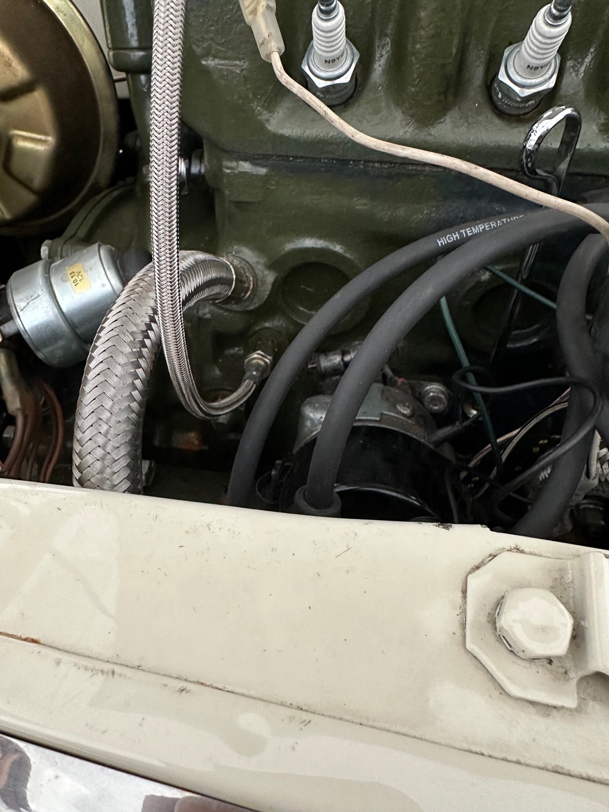

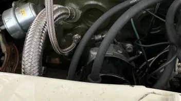

Bauteilnummer Kupferdichtring ..Block zur Öldruckleitung Kühler ….
Hier tropft es ….
Der Dichtring Ölablassschraube ist ein heißer Kandidat.
Naja … ich sehe schon wo es läuft ..,,
Sicherung Ölablass ist bekannt ..benötige aber nen neuen Dichtring Ölschlauch zum Kühler …Motorseitig …
Einfach nachziehen will ich nicht..
