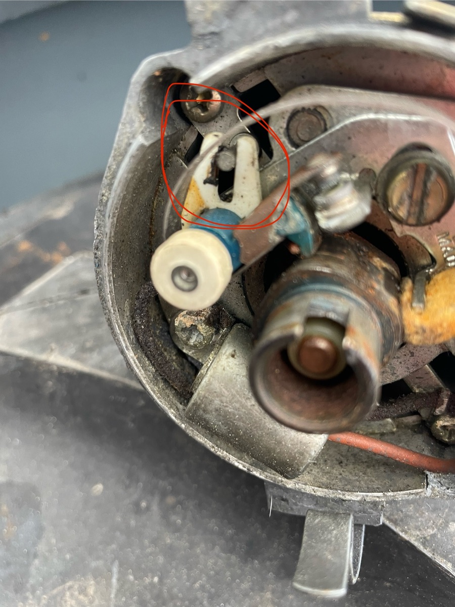

  • Es verschiebt über einen Nocken den beweglichen Teil des Unterbrecherkontaktes relativ zum festen Teil.
    Das geht m.W. bei der Verdrehung der Grundplatte über die Unterdrückdose.
    Soll wohl den Kontakt länger leben lassen, da nicht immer dieselbe Stelle dem Abbrand ausgesetzt ist.

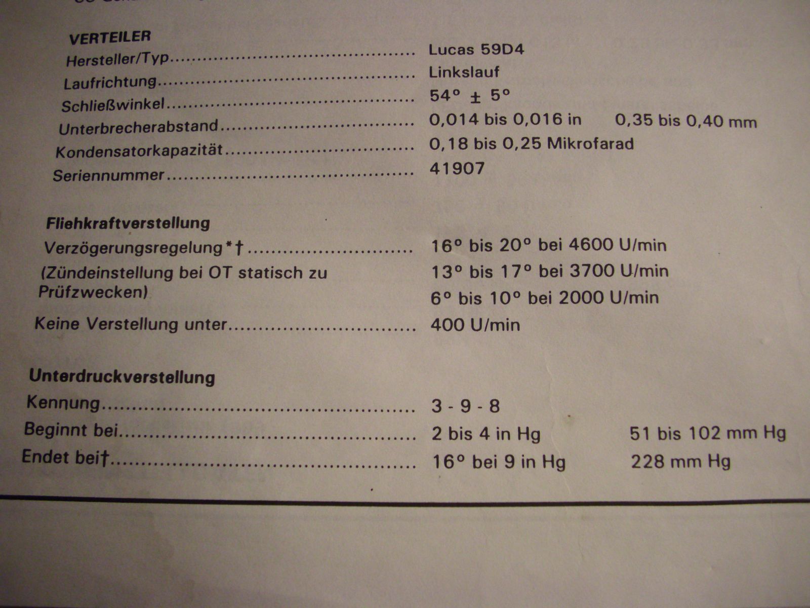

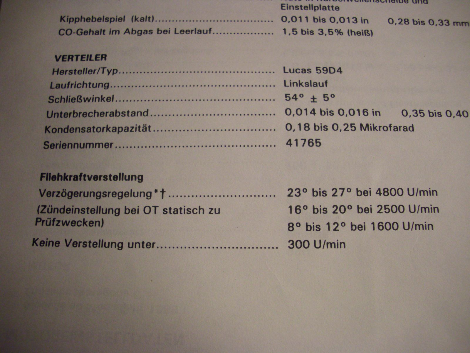

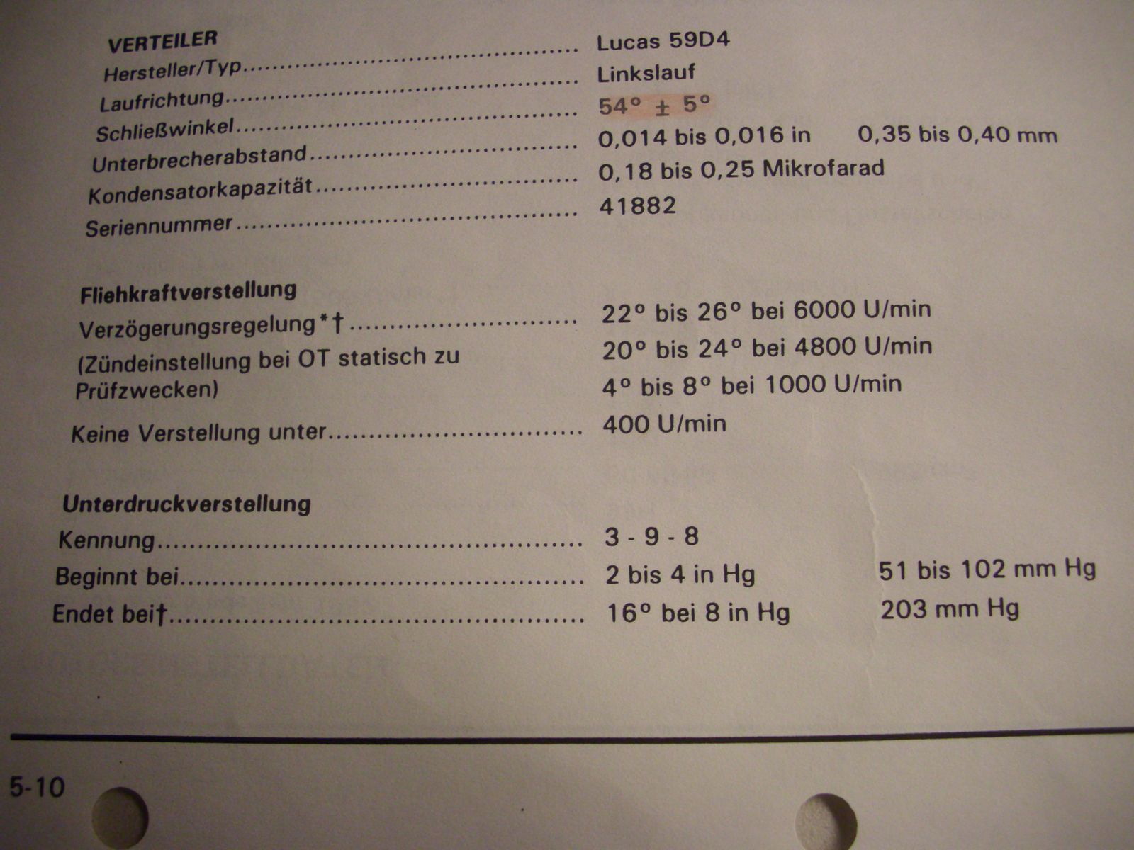

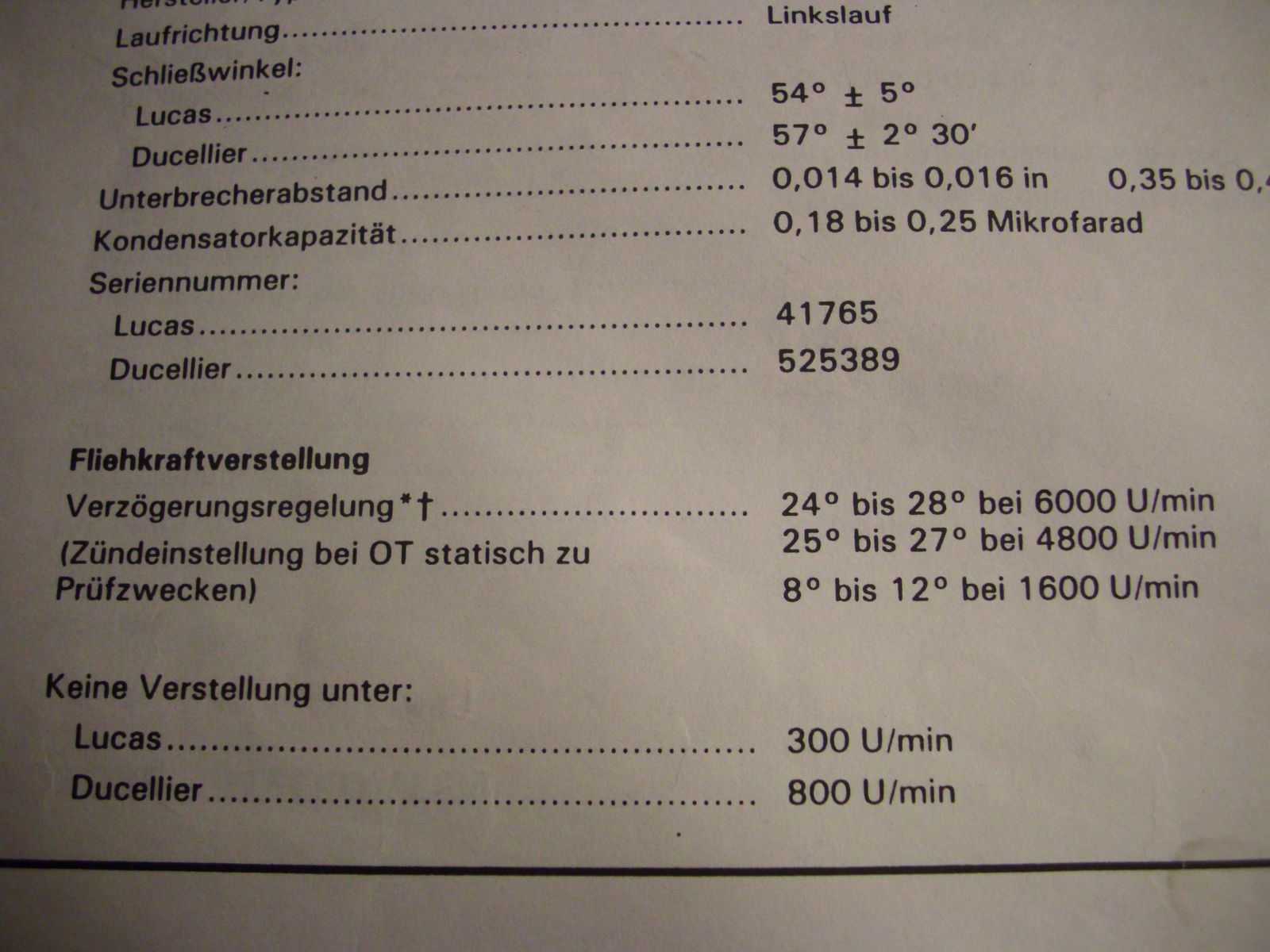

  • Moin!
    Das ist in der Tat, wie Madblack bereits schrieb, abhängig von der Seriennummer des Verteilers. Diese wiederum ist eine Codierung welche zum Vergaser passen MUSS!!!
    Die Vakuumanschlüße -AM VERGASER- haben, je nach Spezifikation, 2 verschiedene Positionen - vor bzw. hinter der Drosselklappe.
    U.a. deshalb gibt es SOOOO viele verschiedene Verteiler.
    Damals, in den 80igern, versuchte u.a. Rover auch OHNE Kat gute Abgaswerte hinzubekommen. Denn: bei viel Frühzündung geht der CO-Gehalt in die Höhe!!! Siehe, als Beispiel hier einen Auszug aus der offiziellen Rover Schrauberanleitung: Bitte die jeweilige Seriennummer des Verteilers beachten
