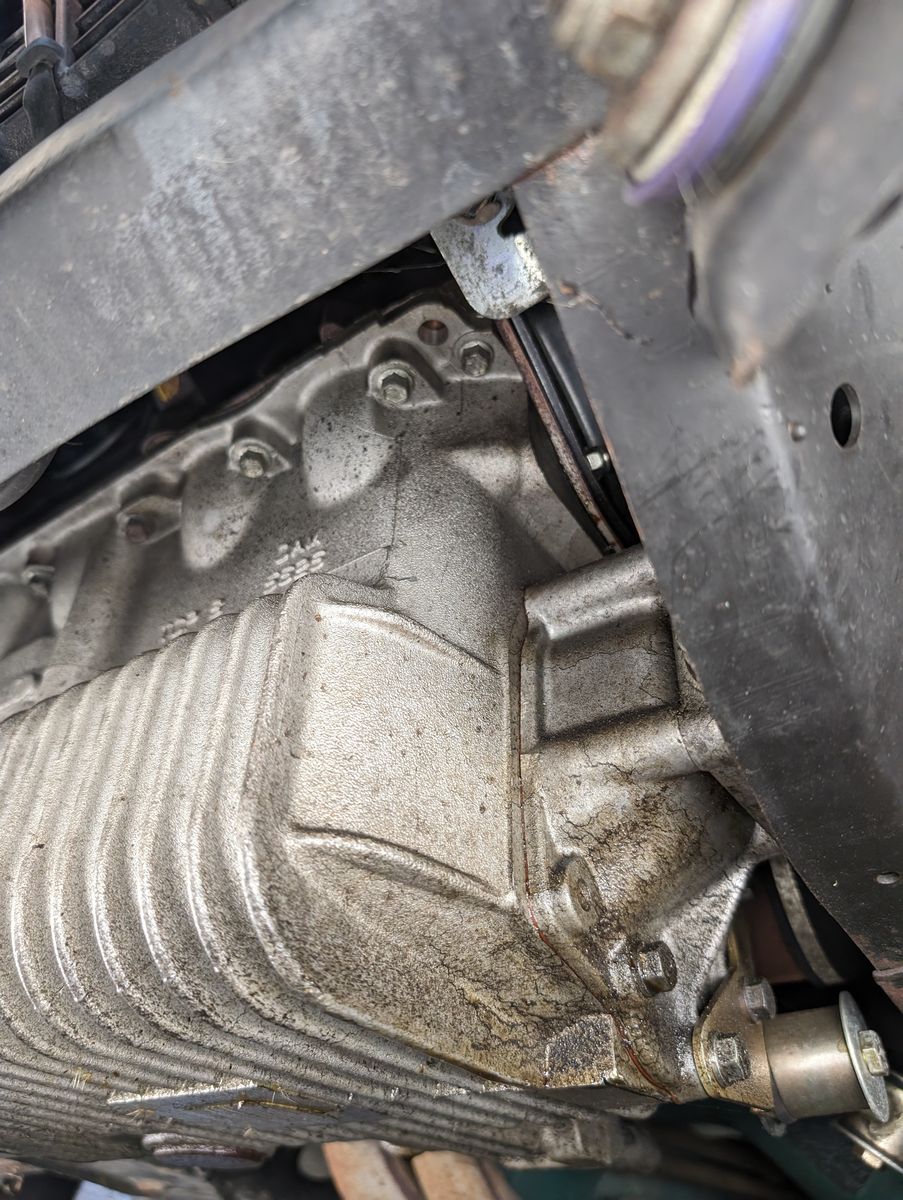

Hi zusammen,
mein Mini tropft Öl... Ich hatte jetzt mal nachgeschaut und es scheint von der Ecke Tachoantrieb zu kommen.
Was mich wundert... Da ist n Loch ohne Schraube... Muss das so??
1998er MPI
Danke für Hinweise. & Grüße,
Markus

Ja muss so da ist ein Stift dahinter um das Gehäuse zu Zentrieren.
Sieht aber nicht danach aus als dort Öl tropft.
Also Dichtung tauschen... Alles klar, danke...
Muss so, da sitzt ein Zentrierpin für den Deckel.
Ganz oft kommt das Öl von weiter oben, zb. Simmerring Riemenscheibe oder Dichtung Kettenkasten des Nockenwellenantriebs.

Ich wäre froh wenn mein Mini so trocken wäre...bei mir sehen Tropfen irgendwie anders aus :-(
Wo ist denn da Öl?? ![]()
