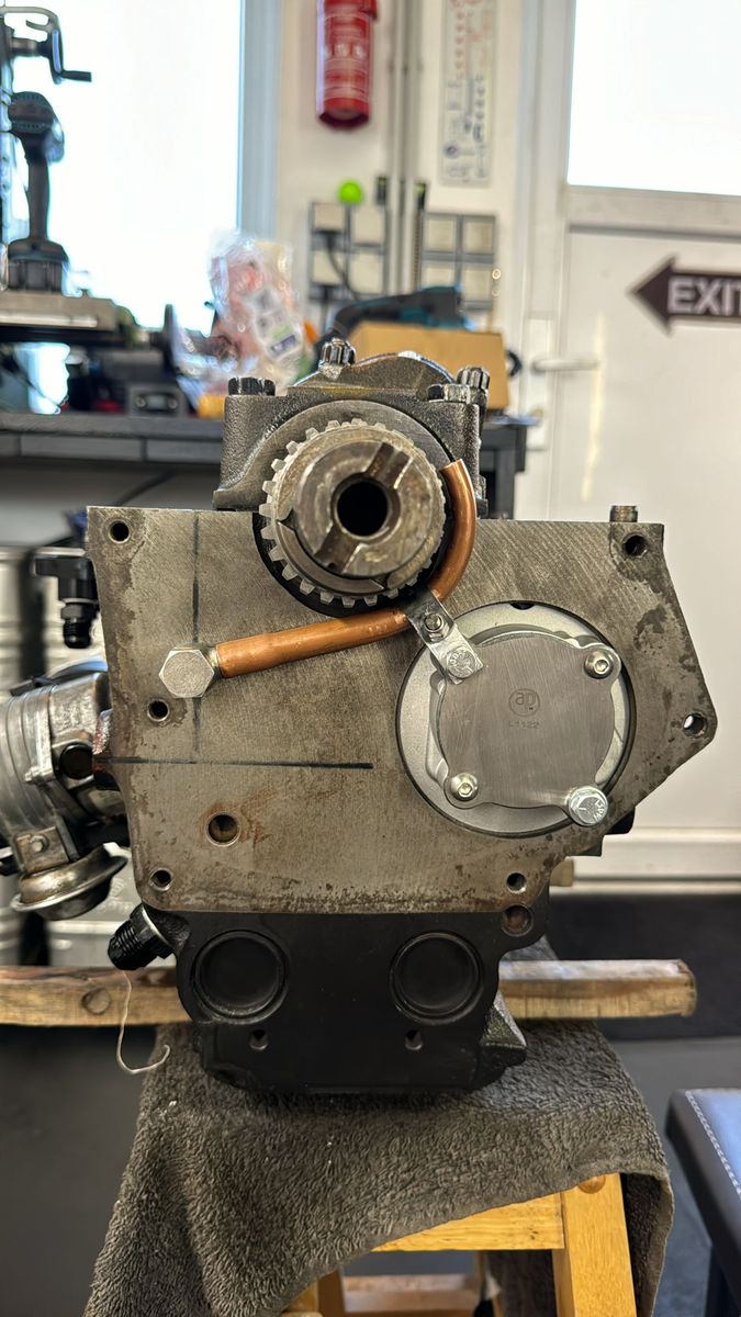

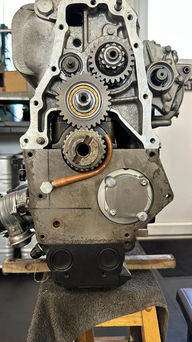

  • Nur mal so..............
    Man kann das Dropgear auch vom Öldrucküberlauf drucklos mit Öl in den Zahnlauf versorgen, soll leiser werden damit. Ergebnisse haben wir aber noch nicht......... getreu dem Motto haben ist besser als brauchen
