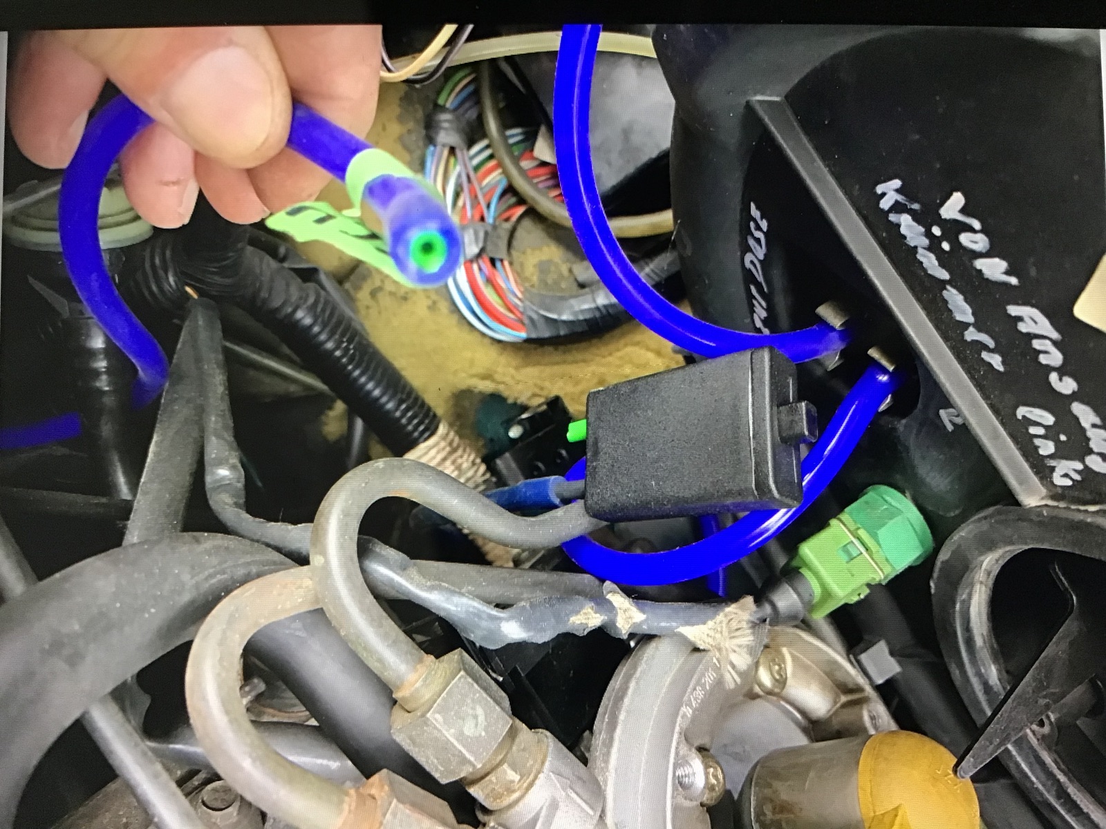

Hast den schon die Unterdruckschläuche Gewechselt? Das ist das erste was man beim SPI macht.
….wenn ich wüsste wo die sind…….dann könnte ich vielleicht?
Steuergerät dann einfach folgen, geht zur Benzinfalle usw bis zum Luftfilter hoch. Da sind sehr oft die Winkelstücke undicht.
Viele nehmen Silikonschläuche ohne Winkelstück
Sowas 3mm Innendurchmesser. Und natürlich Knickfrei verlegen. Wenn neue Winkelstücke dann die guten dicken 12B2062 nicht die dünnen NNZ10001 späte nehmen.
Silikonschlauch Schlauch 3 mm Innendurchmesser, 300cm Hochtemperatur Vakuumschlauch Silikon Gummischlauch, Fahrzeugkühlers Turbo Kühlmittel Schlauch für Motor VerwendungBeschreibung: 300cm Silikonschlauch mit 3 mm Innendurchmesser, Silikonschlauch, Turbinenkühlmittelrohr Spezifikationen: Material: Silikon Farbe: Schwarz…www.amazon.de -
Hier...
...mal schematisch dargestellt
Damit solltest du sie problemlos finden
Danke…..Morgen geht’s los .
Hallo,ich habe mir die mitgelieferten Rechnungen nochmal angesehen ,die Unterdruckschleuche sind gewechselt worden.Da ich es aber absolut ausschließen wollte habe ich den Luftfilter abgenommen und ich musste feststellen ,das der Schlauch an der Benzinfalle am Anschluss abgebrochen war.Es war aber noch genug Anschluss da,so dass ich das abgebrochene Stück im Schlauch abgeschnitten habe und den Schlauch aufschieben konnte.Traue mich nicht eine Probefahrt zu machen……denn wenn es das nicht war …..raste ich eventuell aus…👺🙏
