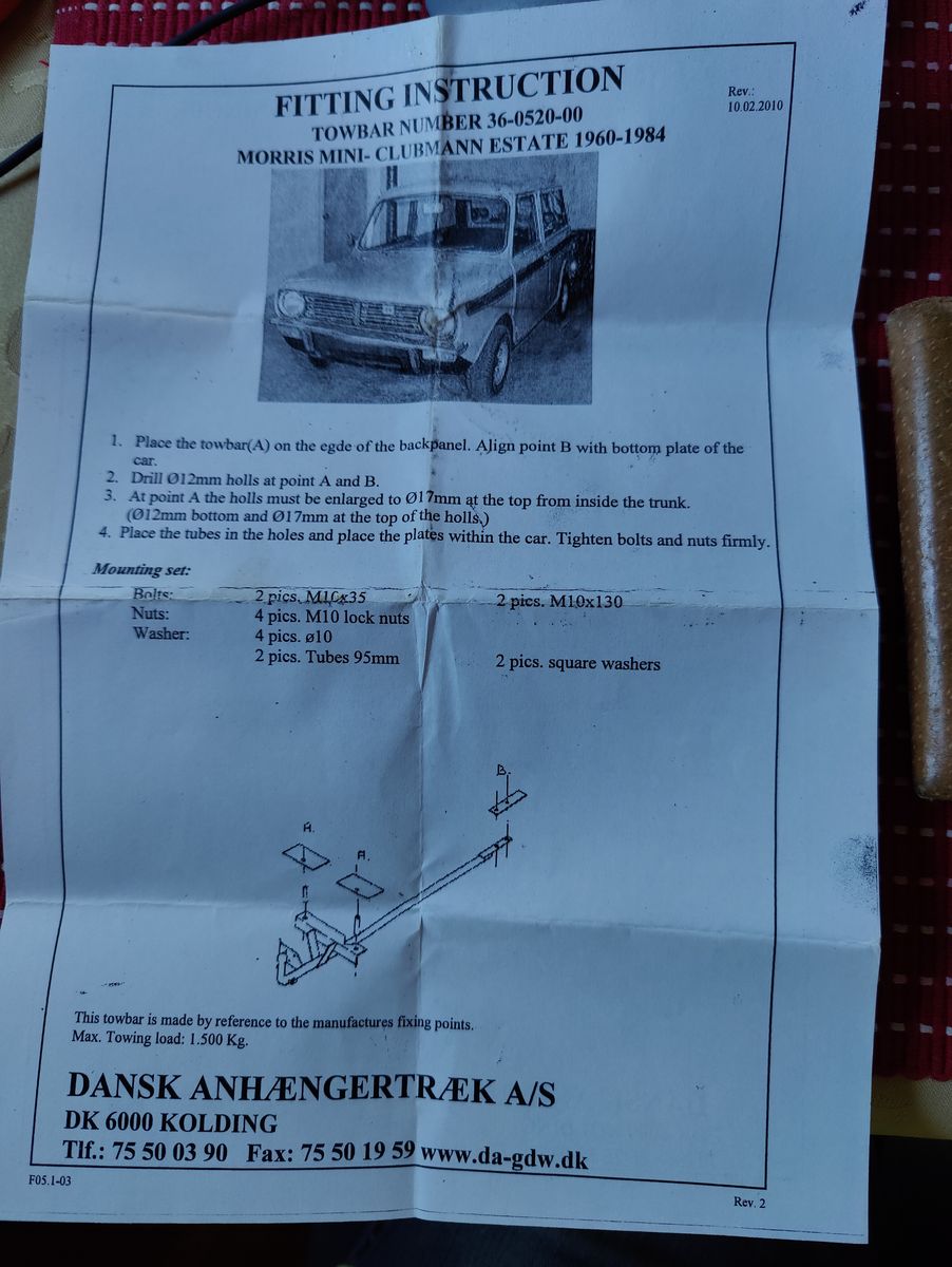

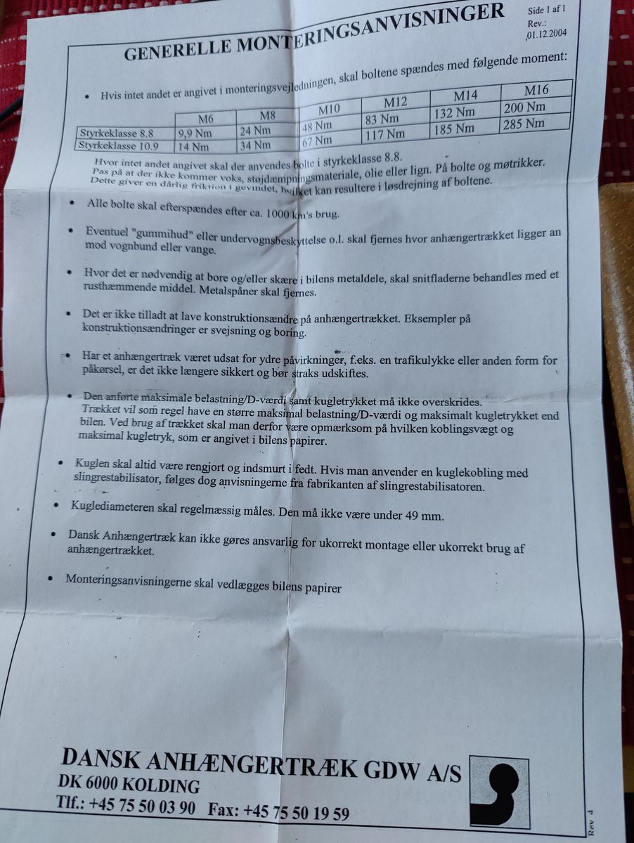

  • Moin Torsten, würde das hier deinem Prüfer genügen?
    Gruß, Thomas Peteja

  • Großartig Leute,
    so macht das Spass und ich werde dann berichten, was daraus geworden ist.
    Dankeschön erst einmal

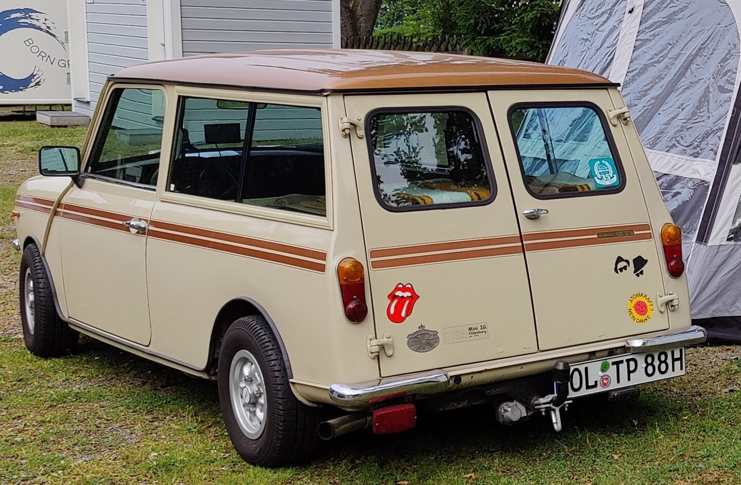

  • Moin
    Selbes Problem hatte ich bei der letztn Kupplung am IMA.
    Problem, mein TÜV Mann muß ein Bild machen für die Unterlagen.
    Also Nummernschild mit Beleuchtung mit Kabelbinder auf die Seite gehangen, Bild machen und wieder zurück auf den richtigen Platz.
    Fertig war die Eintragung ...
    Muß der Gute natürlich mitspielen.
    Wenn sonst alles klar ist, würde ich das wieder so machen.
    Kannst ja Blechhalter basteln und am Stoßstangenhorn befestigen für die Abnahme.
  • selbst in Siegen ging das nur durch versetzen des Kennzeichens

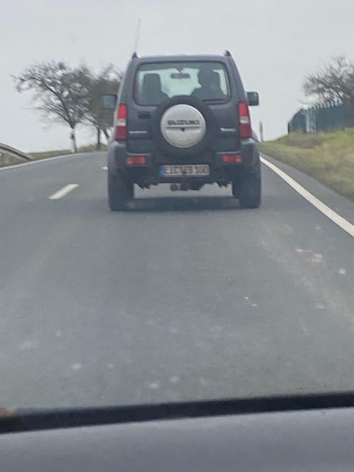

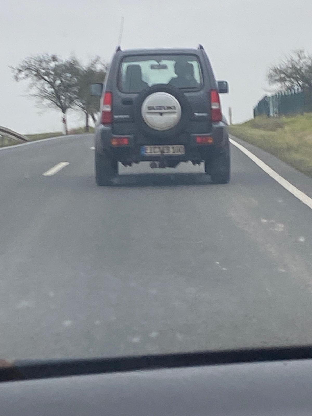

  • Starre AHK am Jimny.
    Wo anders ist definitiv kein Platz für das Kennzeichen ….
    Für diese „bauartbedingten“ Fälle gibt es garantiert Ausnahme-Paragraphen.
    Es gilt den TÜV-Mann zu finden, der bereit ist sich durch den Vorschriften-Wald zu wühlen.
