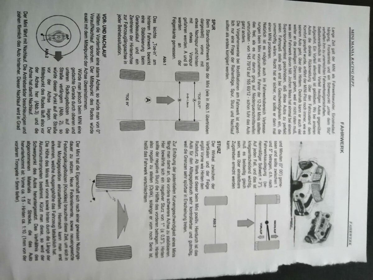

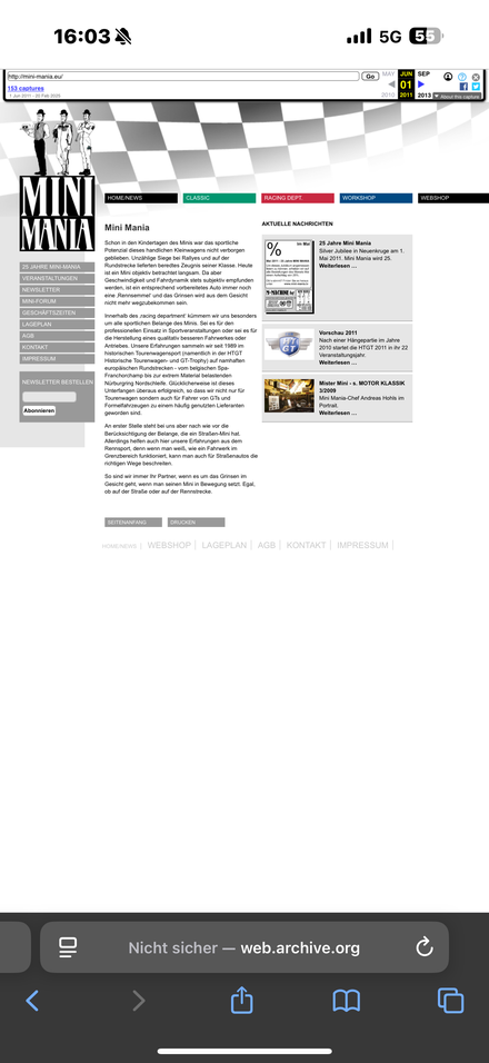

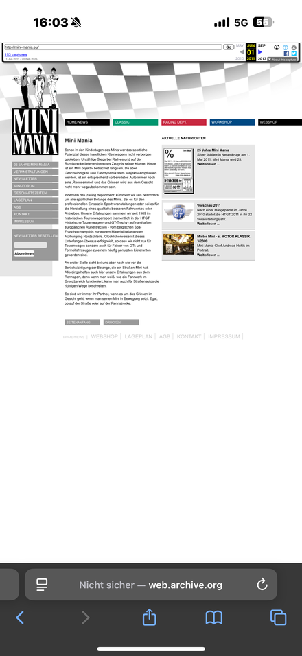

So, nachdem ich alle in Frage gekmmenen Beiträge von Andreas Hohls gelesen habe muste ich feststellen das er keine Werte veröffentlicht hat.
Mein Gedächnis ist nicht mehr das beste, in einem Beitrag von mir selbst (von vor 20 Jahren) habe ich selber meine Sturzwerte gepostet, die waren damals vorne -1" 20 und hinten -40 Minuten. Ob ich die Werte damals von Andreas Hohls bekommen habe bezweifel ich mitlerweile.
Das Einstellen hat noch viel Zeit, mich interessierte nur der Sturz Wert zur Anpassung Karrosserie / Verbreiterung.

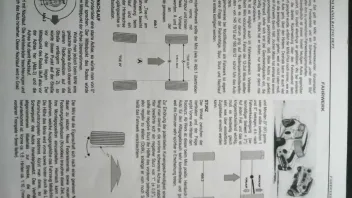

Beitrag Nummer 2 entspricht ziemlich exakt der Empfehlung von Mini Mania damals.
Doch nicht so schlecht das Gedächniss, vielen Dank fürs posten, nach der Anleitung bin ich damals vorgegangen
So sind alle meine Minis mit Faxe Motoren eingestellt.
