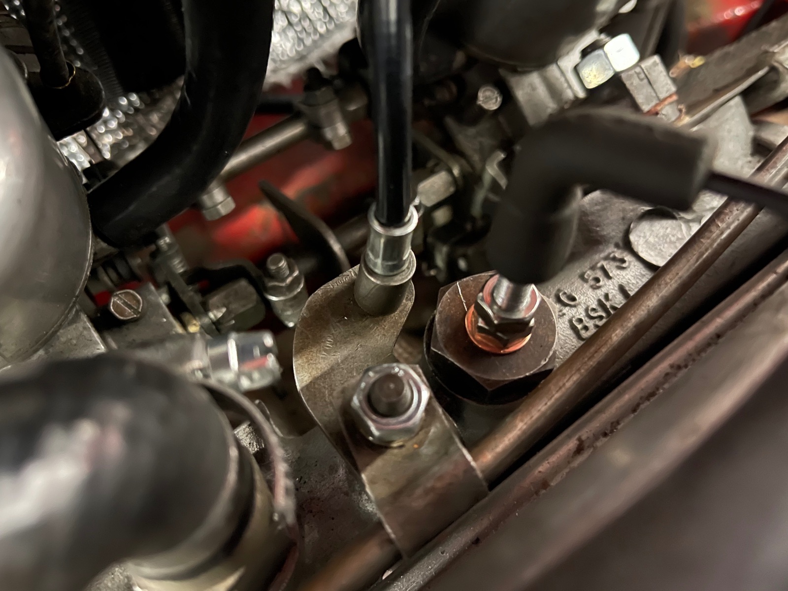

  • Das ist genau meine Verständnis- Baustelle
    Da ich Sprit in der Unterdruckdose hatte, habe ich den Schlauch abgezogen und verschlossen. Wollte nicht, dass mir mein Kleiner abbrennt…..Fahre deshalb ohne Untedruckverstellung. Also ähnlich wie die Cooper S mit 2xHS2. Ich fand, dass der Motor recht ruhig und sauber wie ruckelfrei lief.

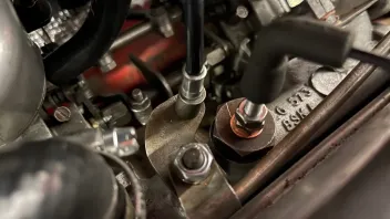

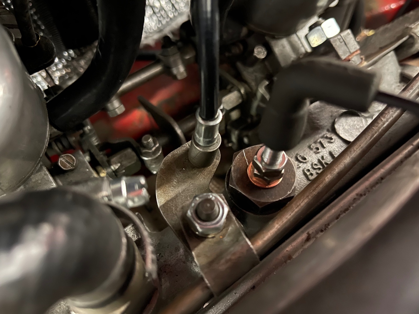

    Meine Idee war, dass wenn der Unterdruck hinterm/am Vergaser, also zwischen Drosselklappe und Brücke identisch ist, dann kann man den Unterdruck ja an der Brücke abnehmen. (Hab’s den Druck aber nicht gemessen)
    Ich ungläubiger Markus, habe dort den Unterdruck abgegriffen. Siehe Foto. (Gewindestange 6mm innen hohl)
    Läuft…
    …im Stand jedoch mit höherer Drehzahl. Ansonsten etwas drehfreudiger zwischen 2-2,5 rpm
    Die etwas höhere Drehzahl konnte ich über die Leerlaufschrauben verringern.
    Was übersehe ich?
    Was wird bei der Verbrennung negativ passieren?
    bin gespannt wie bekloppt meine Idee diesmal war

    Mit dem Unterdruck mittig an der Brücke abgreifen hat nicht funktioniert. Unterdruck ist da höher.
    Also alles wieder rückgebaut, ohne Verstellung gefahren, nachjustiert und zum Schluss (4x die selbe Strecke abgefahren) dann den Unterdruck an Original stelle abgegriffen.

    Da haben wir mein Problem.
    Bei Unterdruck-Abnahme an der Brücke war es so wie beschrieben. Drehzahl stieg an.
    Aber es geschieht nichts wenn ich an der originalen Stelle abnehme. Jedenfalls im Stand nicht. Die Dose ist geprüft und dicht. Verstellung funktioniert. An der Anflanschung ist auch Durchgang vorhanden, getestet. Der Unterdruck wird auch direkt hinter der Drosselklappe im Vergaser und nicht zwischen Brücke und Klappe (so hatte ich es mir vorgestellt.) abgenommen. Man spürt auch den Unterdruck wenn man das Loch mit dem Finger zuhält.
    aber im Standgas keine Veränderung der Drehzahl ob mit oder ohne Schlauch drauf…
