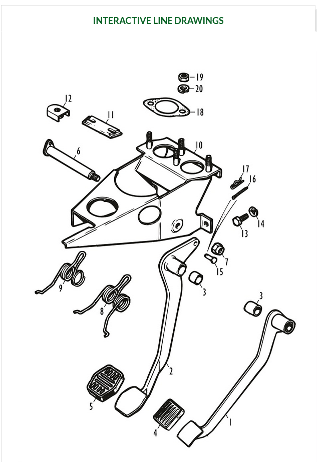

    In dem unteren Pedal siehst du eine Buchse. Die wird dein Problem sein.

  • Kann auch am eingelaufen Bolzen Nr.15 liegen.
    Einfach mal alle Bolzen,Buchsen Bohrung im Pedal prüfen.
  • Bolzen 15 ist eh meist eingelaufen. Gibts im Bauhaus als 8mm Bolzen ist also genau 0,06mm dicker was nichts ausmacht.
    Ich würde den Bolzen raus machen, die gabel nach hinten zur Seite schieben und schauen ob das Geräusch noch da ist. Kann auch mal die Feder sein

    Zum Ausbauen sind extralange Spitzzangen deine Freunde...
    Zum Einbauen hilft eine modifizierte Kuchengabel aus einem älteren Bestecksatz... Spllntbolzen Kupplungsgeberzylinder weg ...siehe Foto in Beitrag #4 :thumbs_up:
    Den Splint wieder mit der extralangen Zange einsetzen oder einen passenden "Federsplint", wie auf dem Foto zu sehen, verwenden...
