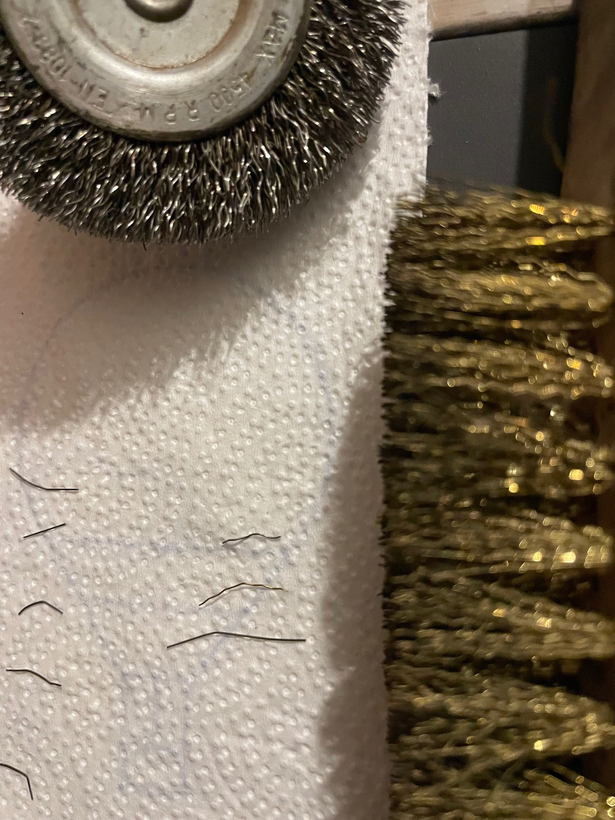

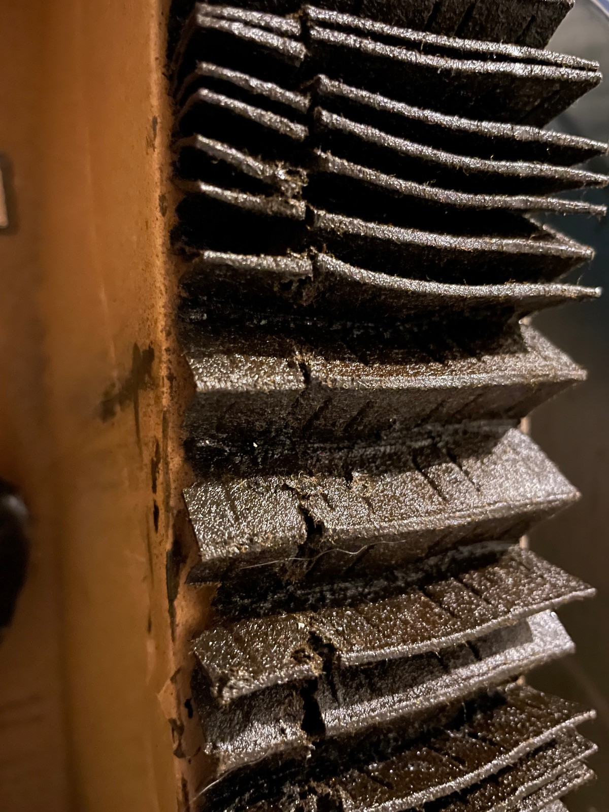

  • Na dann erstmal Danke für die schnelle und strukturierte Unterstützung. So ganz überzeugt bin ich leider noch nicht. Ich hab im Keller noch nen alten Drahtbürstenaufsatz für die Bohrmaschine gefunden. Anbei mal ein Bild von meiner Messingdrahtbürste, dem Aufsatz und dem Federstahlding.
    Was auffällt, Drahtbürste sowie Bürstenaufsatz hat gewellte Drähte, die aus dem Motor waren Kerzengerade.
    Durchmesser Messingdraht: 0,25, Aufsatz: 0,32 Federstahlding: 0,36
    Der Widerstand bis es sich verbiegt ist beim Federstahlding auch nochmal extrem viel höher.

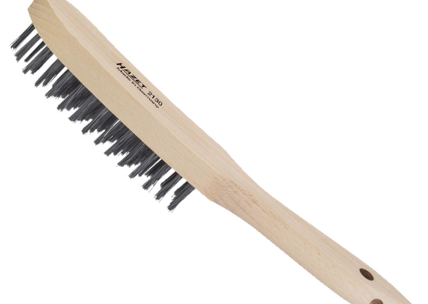

  • Hab im Netz gerade die von Hazet gefunden. Da würden optisch die Borsten 1 zu 1 passen. Kannte ich so nicht bis jetzt, an meinen waren die immer gewellt. Siehe meine Messingbürste auf dem Bild.

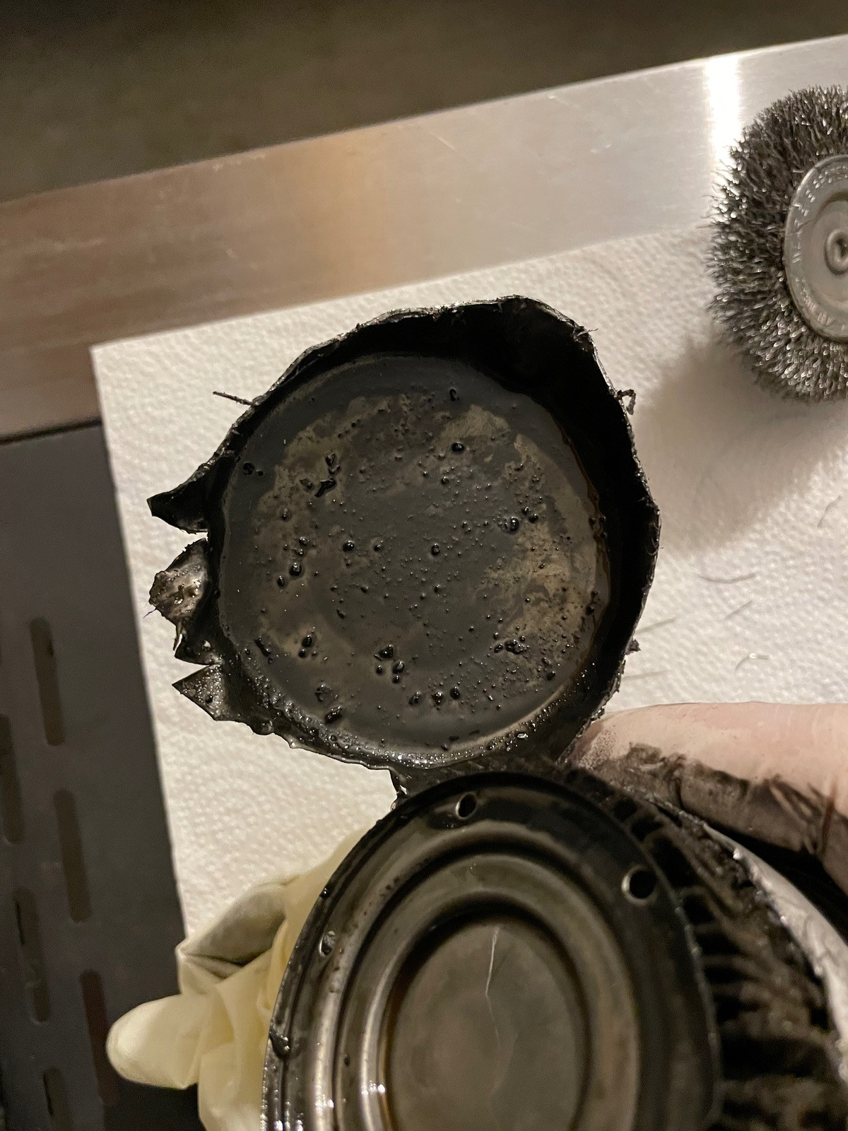

    Ich würde evtl noch den Ölfilter aufschneiden und reinschauen was da drin ist.
