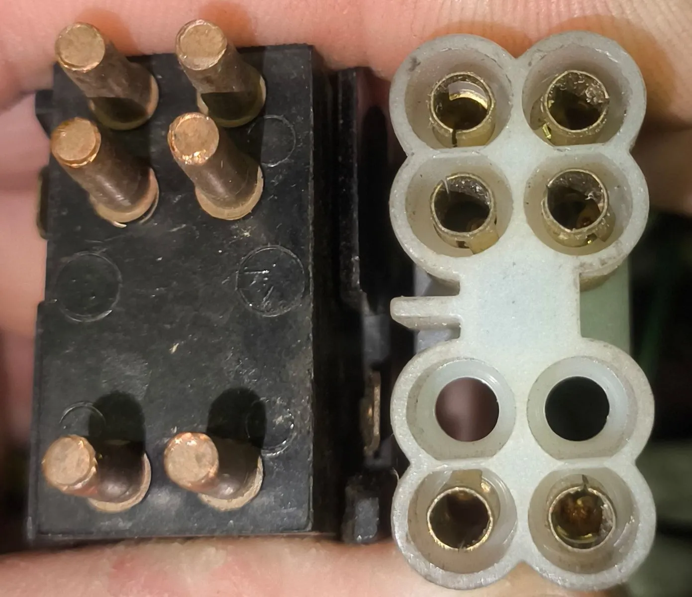

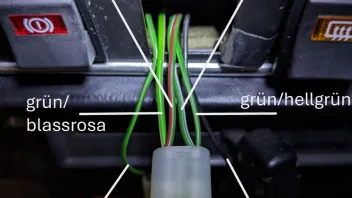

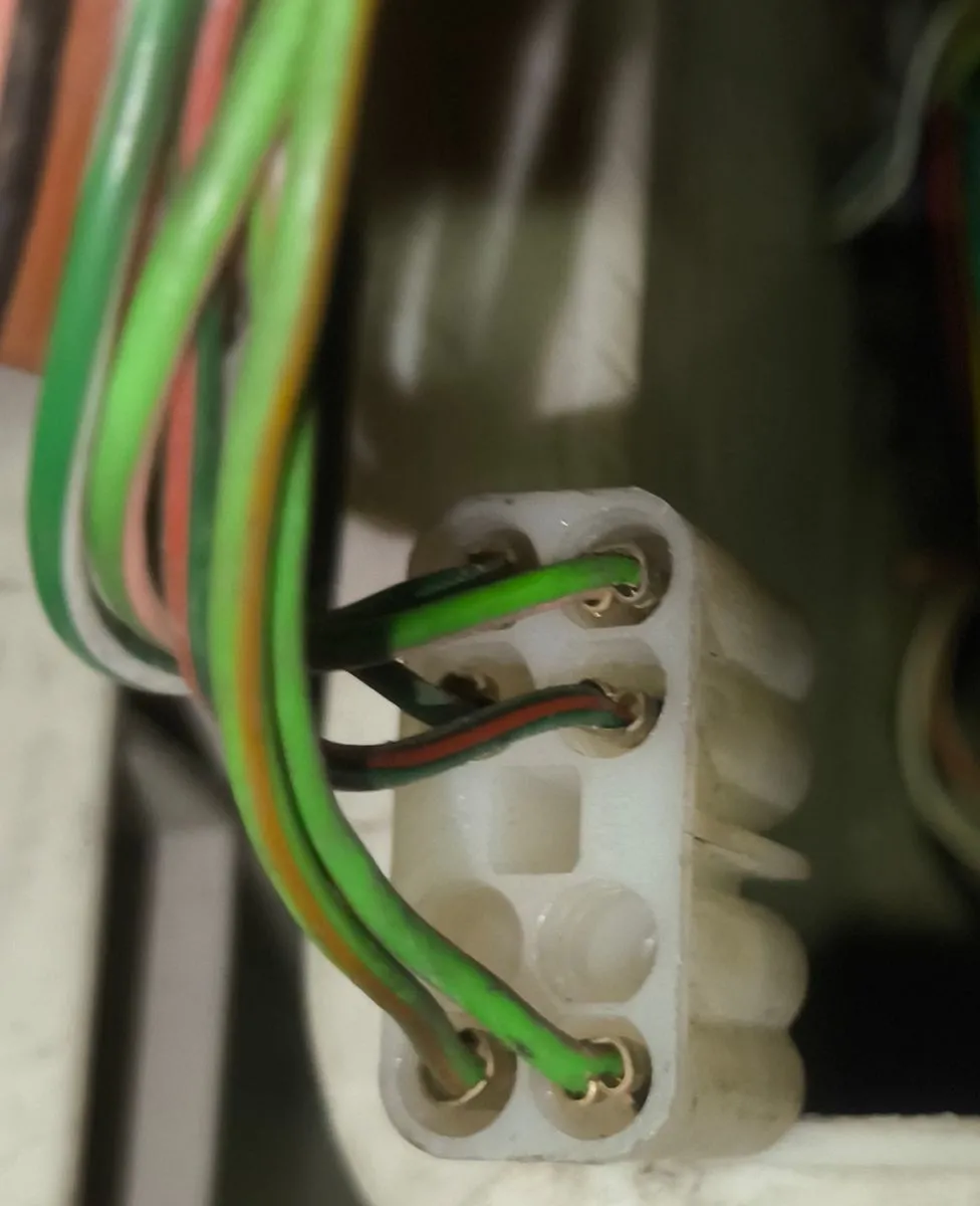

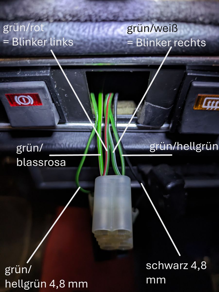

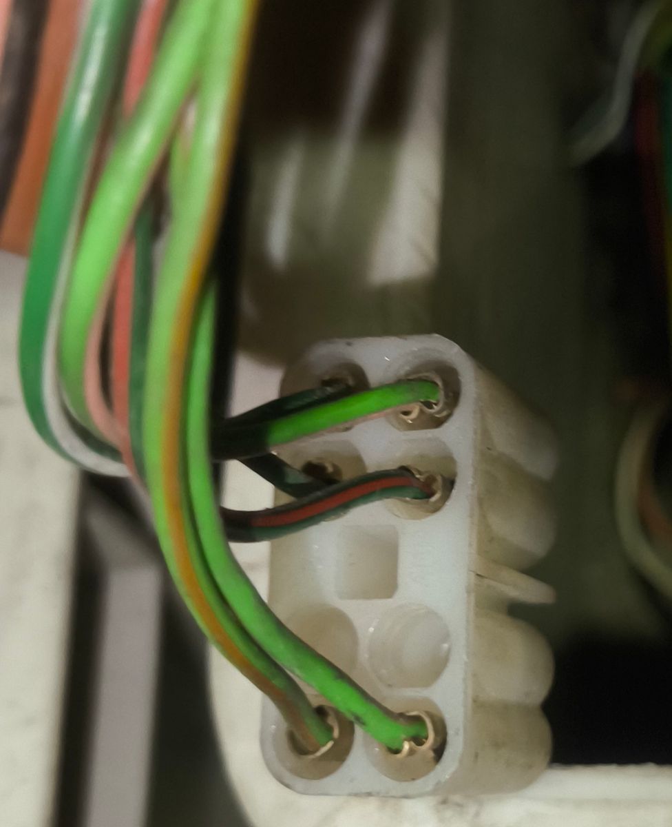

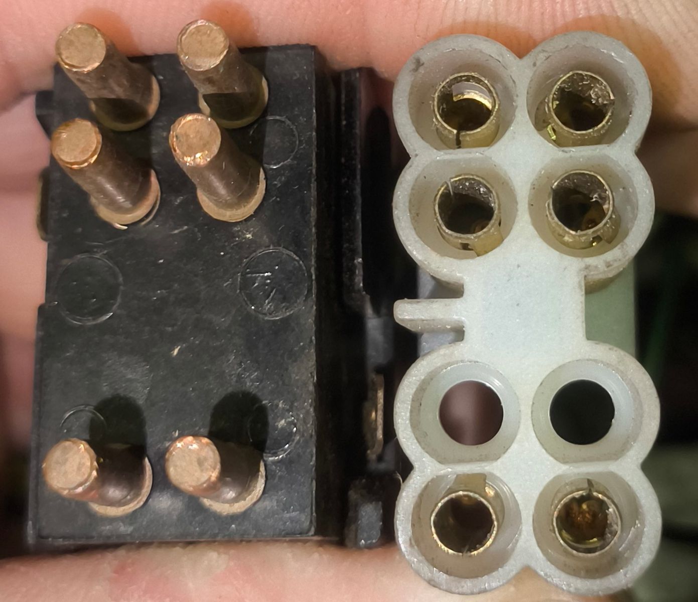

Warnblinkerschalter bereits ausgebaut, Drahtüberbrückung vom grün/blassrosa-Kabel auf Blinkerkabel links/rechts (grün/rot bzw grün/weiß) lässt jeweiligen Blinker mit und ohne Zündung blinken, grün/hellgrün auf Blinkerkabel hat kein Effekt mit oder ohne Zündung.

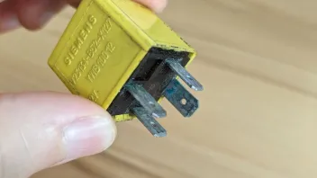

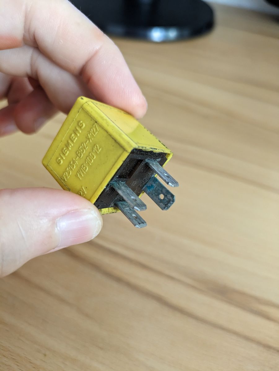

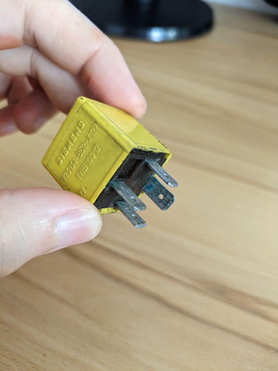

Mein Verdacht war daher das Blinker-Relais im Motorraum, jedoch hat ein Wechsel dessen am Problem nichts geändert leider.
