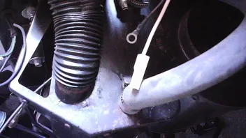

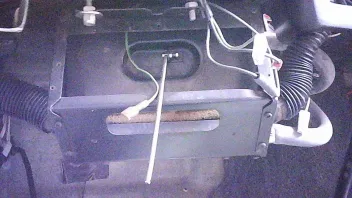

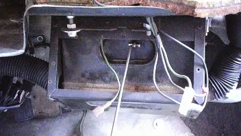

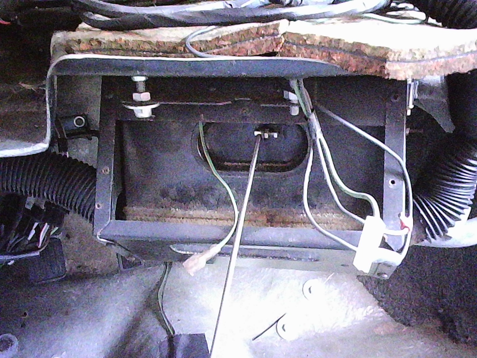

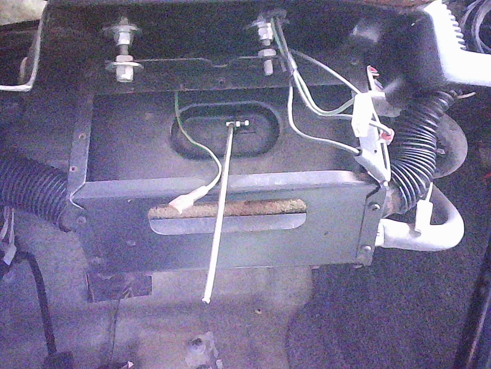

Welche Heizung habe ich hier?

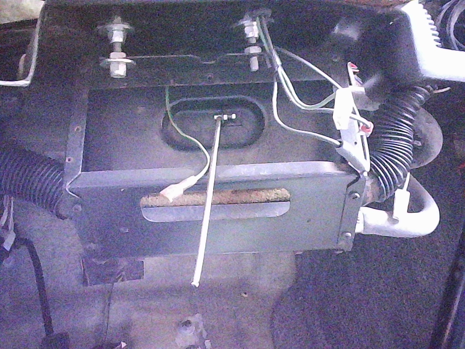

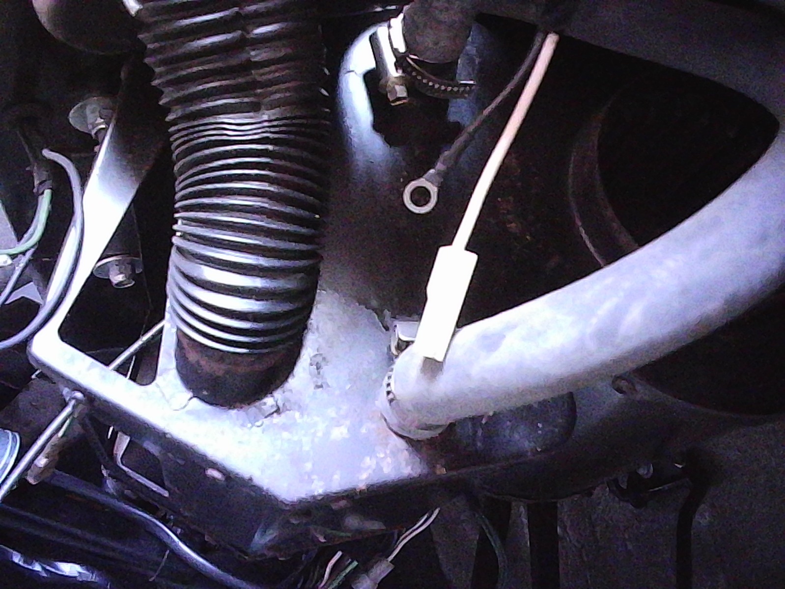

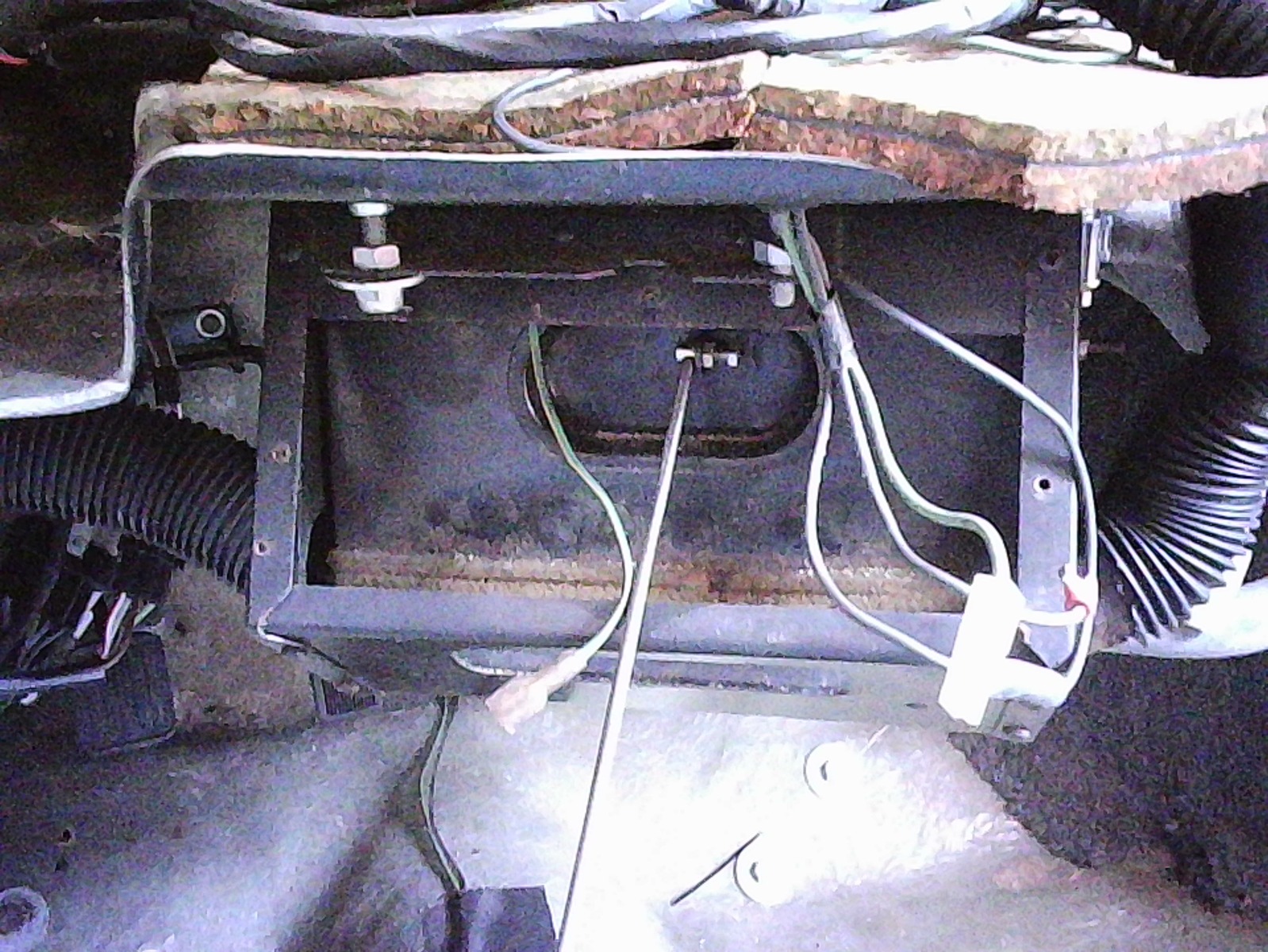

  • Anbei 3 Fotos mit der Heizung aus dem Midas.
    Wer weiss, von welchem Baujahr und Mini-Typ die ist?
    Wie wird die Klappe bedient? Es ist nur ein recht kurze Drahthülle an der Klappe dran. Wer weiss da mehr oder hätte gar ein Bild oder eine Explosionszeichnung, die den Mechanismus zeigt?
    Danke für Hinweise midas
  • Das ist eine (unvollständige) Heizung von MKIII bis 1984 verbaut.
    Es fehlen das Bedienpanel, die Frontplatte, die Abdeckplatte und der Bedienhebel (mindestens)
    Gruss Andy
  • Ich würde nicht sagen das das Bedienteil fehlt, ist ja ein Midas da wird das vermutlich anders gelöst sein, deswegen auch der lange Draht

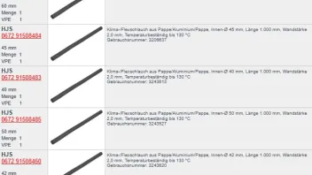

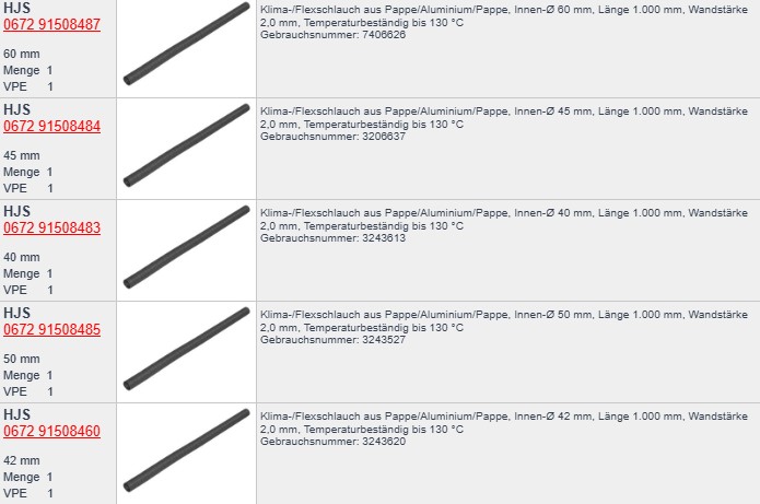

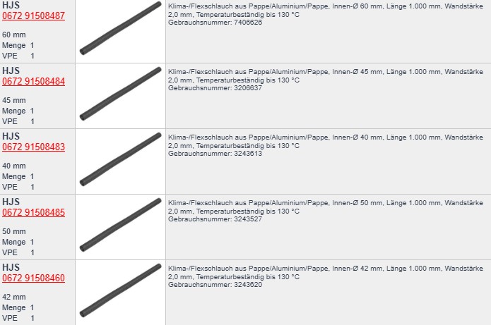

  • Messe Mal den Durchmessern vom Anschluss der Heizung wenn du willst. Von HJS gibt es flexible Vorwärmeschläuche die innen aus Alu und außen schwarz ummantelt sind. Schauen Gut aus und scheinen mir sehr robust. Halten bis 130 Grad aus und gibt es als Meterware. Könnte dir dann eine Teilenummer geben wenn ich was passendes finde. Kann man dann normal in jedem gut sortierten Kfz Teile Großhandel bestellen.
    Gruß Niko
  • Gibt es so zb
    zum suchen die 0672 weg lassen
