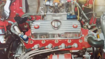

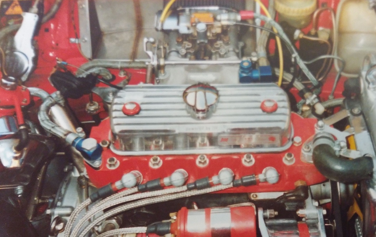

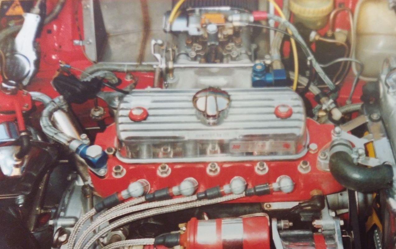

    So sah das bei meinem 1400er mit Doppelvergaser aus
    No plug&play

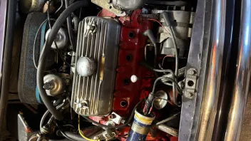

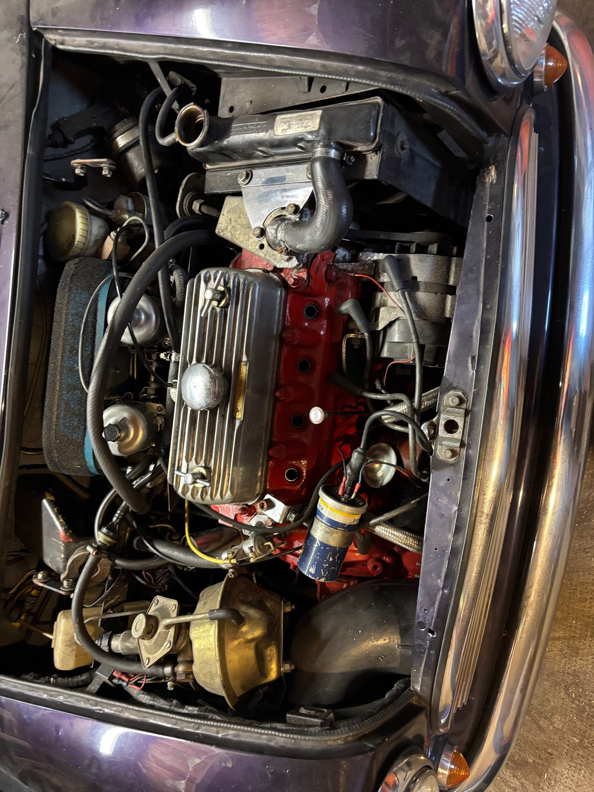

  • Hier mal Bild von meinem Motorraum mit Doppel HS4. Von der Motorkonfiguration nahezu identisch zu dem hier: 1310cc 285 Nocke Stufe 3 Kopf mit 37/29 Ventilen
