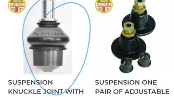

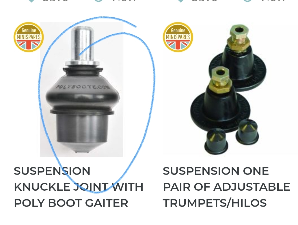

  • Hat jemand vielleicht diese beiden Pfanneninnengelenke für die Hilos und kann mir diese zuschicken?
    Wenn jemand den 6-Kantversteller für Hilos übrig hat, nehme ich den auch gerne...
    ...und ich suche noch diese Rep-Sätze für den oberen Querlenker, hat die auch noch jemand?
    Hallo Volker,
    meinst du das Kunststoffteil? Müsste ich haben. Nur suchen!
    Der Sechskantversteller müsste 10mm haben. Habe ich bei E-Bay als Meter Ware gekauft.
    Meße mal nach. Oder komm morgen vorbei.
  • Hast du genau die Hilos? Falls du die von Mini Sport (Adjusta Ride) hast, passen keine normalen knuckles .
  • Wo ist das Problem ein Paar neue Knuckles zu besorgen? Die hat wohl jeder in D tätige Miniteile-Händler auf Lager...
    Die gibt´s von verschiedenen Herstellern zu unterschiedlichen Preisen auch im Zubehör...
    Z.B. auch von SKF unter der Teilenummer VKDS 317700 z.B. bei Autodoc
    Highlindner : Wenn er auch nach dem Innensechskant sucht, werden es wohl echte HiLos sein...
    Die Minisport Adjusta Rides verwenden gekürzte Metro-Knuckles mit 14mm Schaft statt den Mini-Knuckles mit 1/2" Schaft.
    Aber auch die gibt´s im "Mini-fremden" Zubehör-Handel... https://www.autodoc.de/quinton-hazell/1468394 ...und kürzt sie entsprechend. Die muss man nicht bei Minisport bestellen... :tongue:
