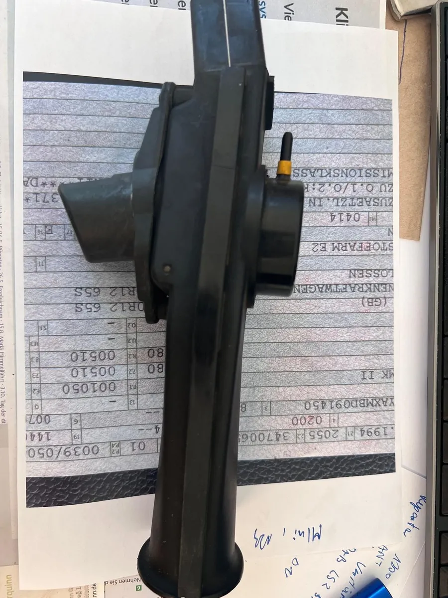

  • Das meine ich mit Ansaugstutzen

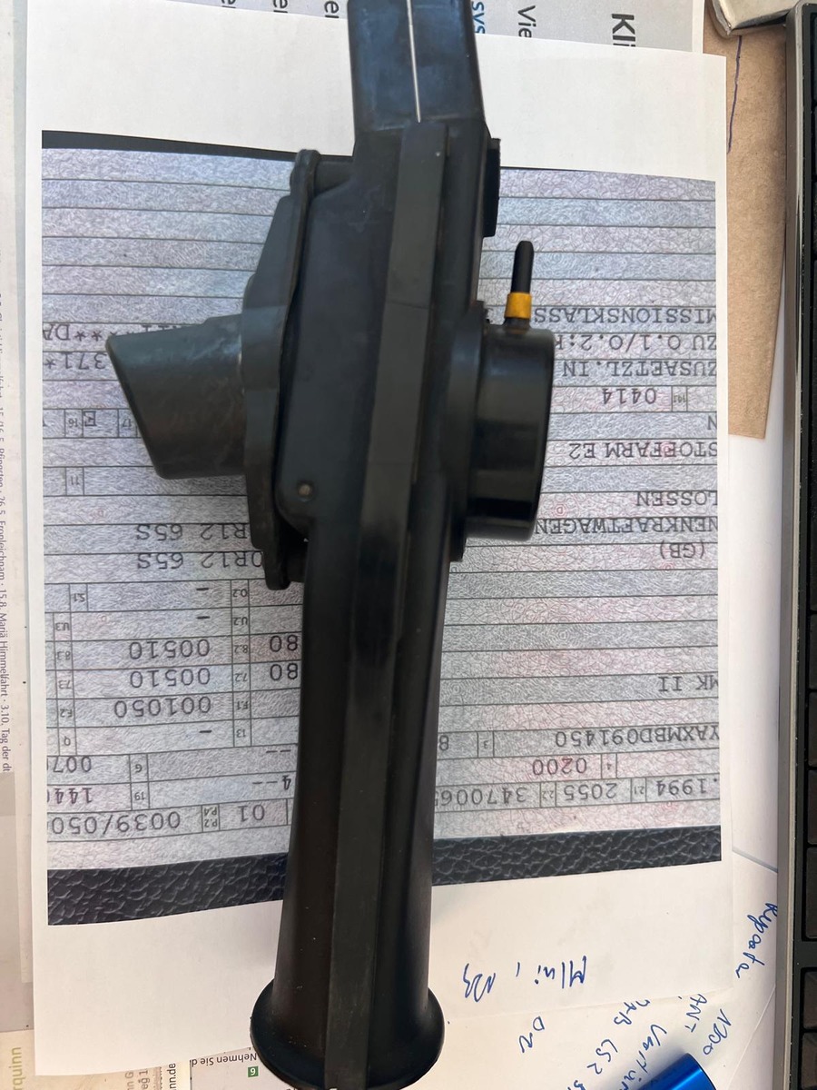

    Denken ist schonmal Quatsch, die sind fast immer defekt und das der Luftfilterschnorchel nicht angeschlossen ist spricht ja schon dafür das zumindest der Unterdruckschlauch weg ist.
    Die Schläuche selbst gehen selten kaputt aber die Winkel Stücke eben sehr oft, auch neue nach kurzer Zeit.
    Alle genau kontrollieren! Auch hinten an der Brücke und Benzinfalle ausbauen und schauen das die 100% dicht ist.
    Erst dann nach anderen Fehlern suchen.
