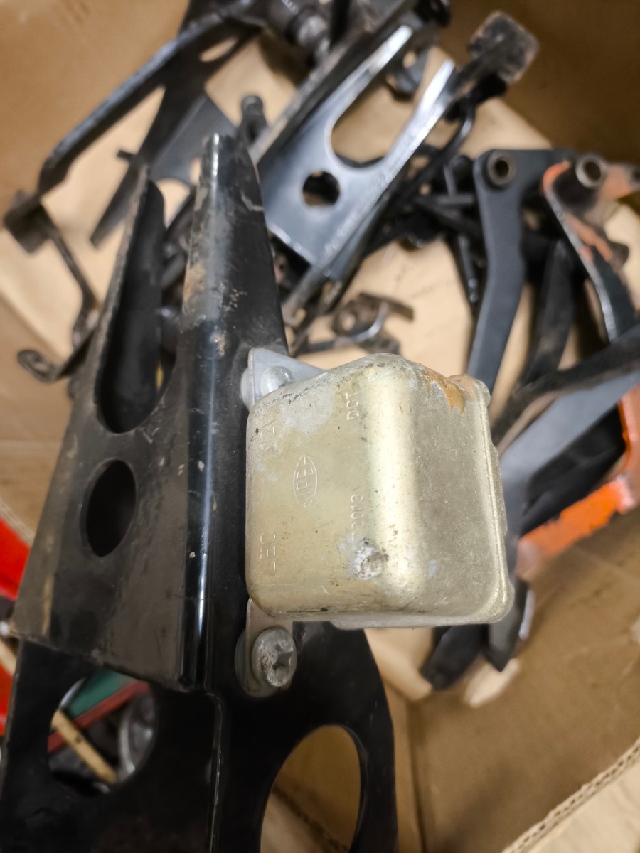

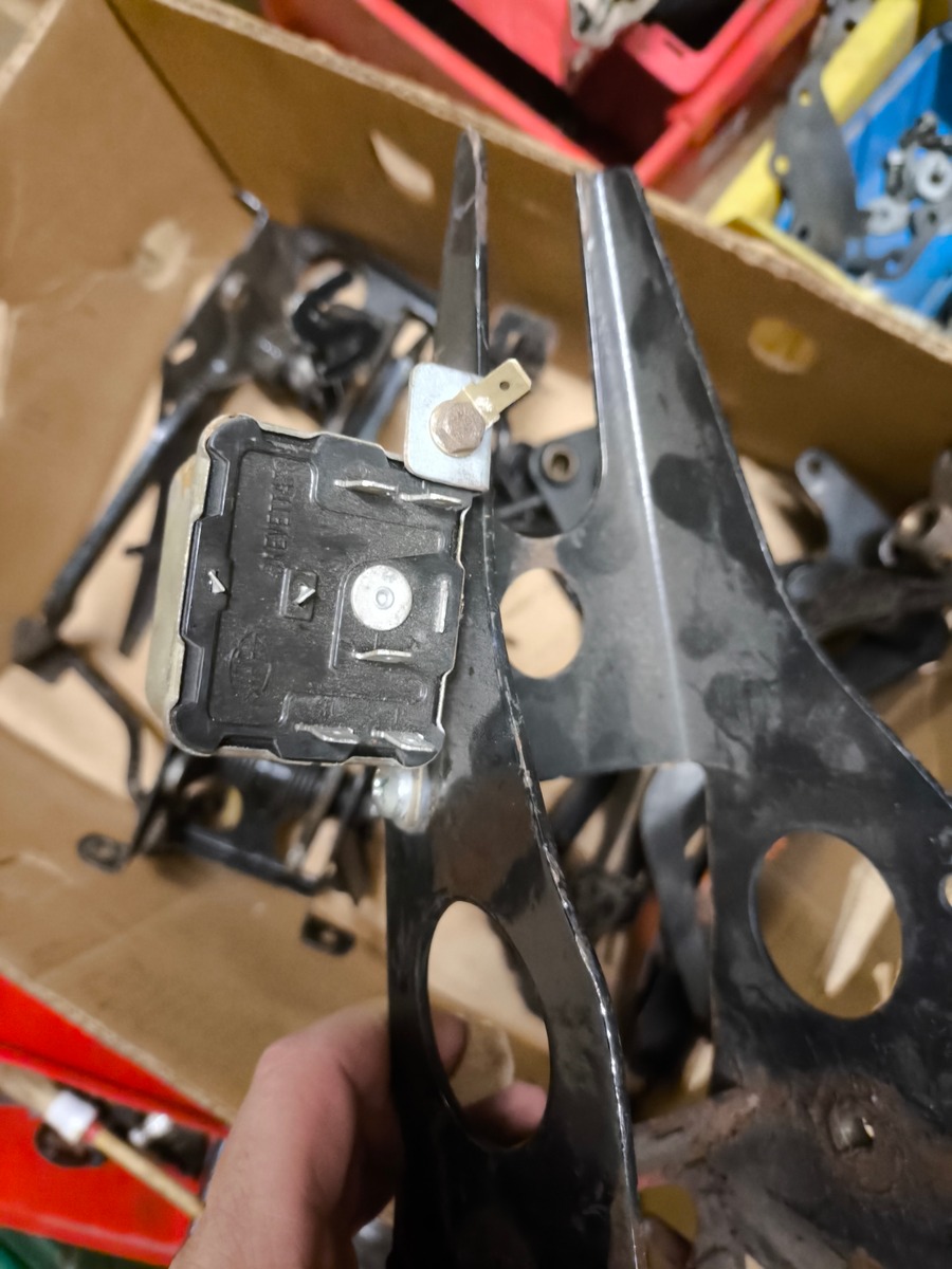

kann mir jemand sagen wie das signalhorn korrett zusammen gestellt wird und den Einbau aufzeichnen
es ist ein Inno Leyland horn mit Feder, elektrischen Anschl.uss und eine Messing haube.

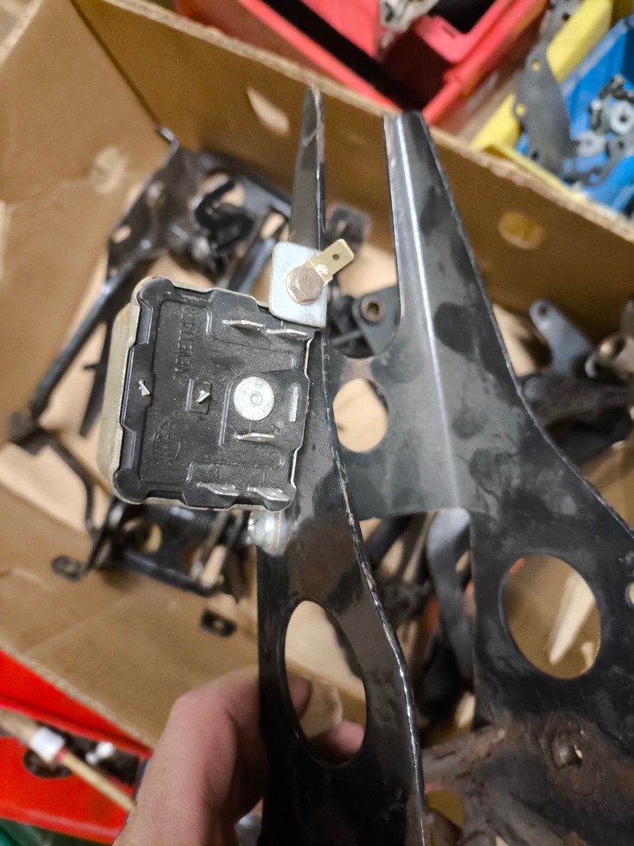

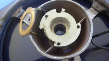

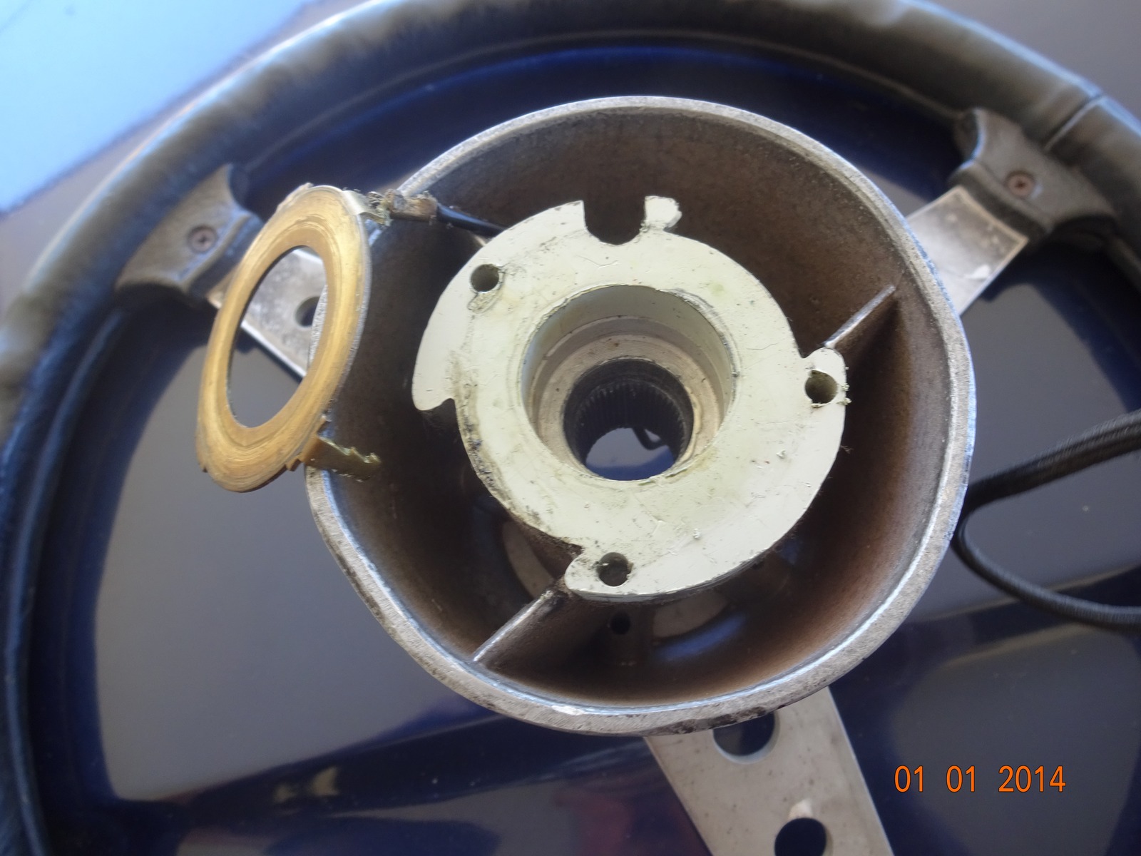

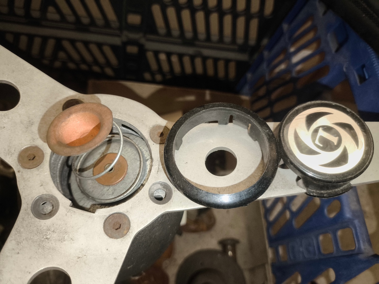

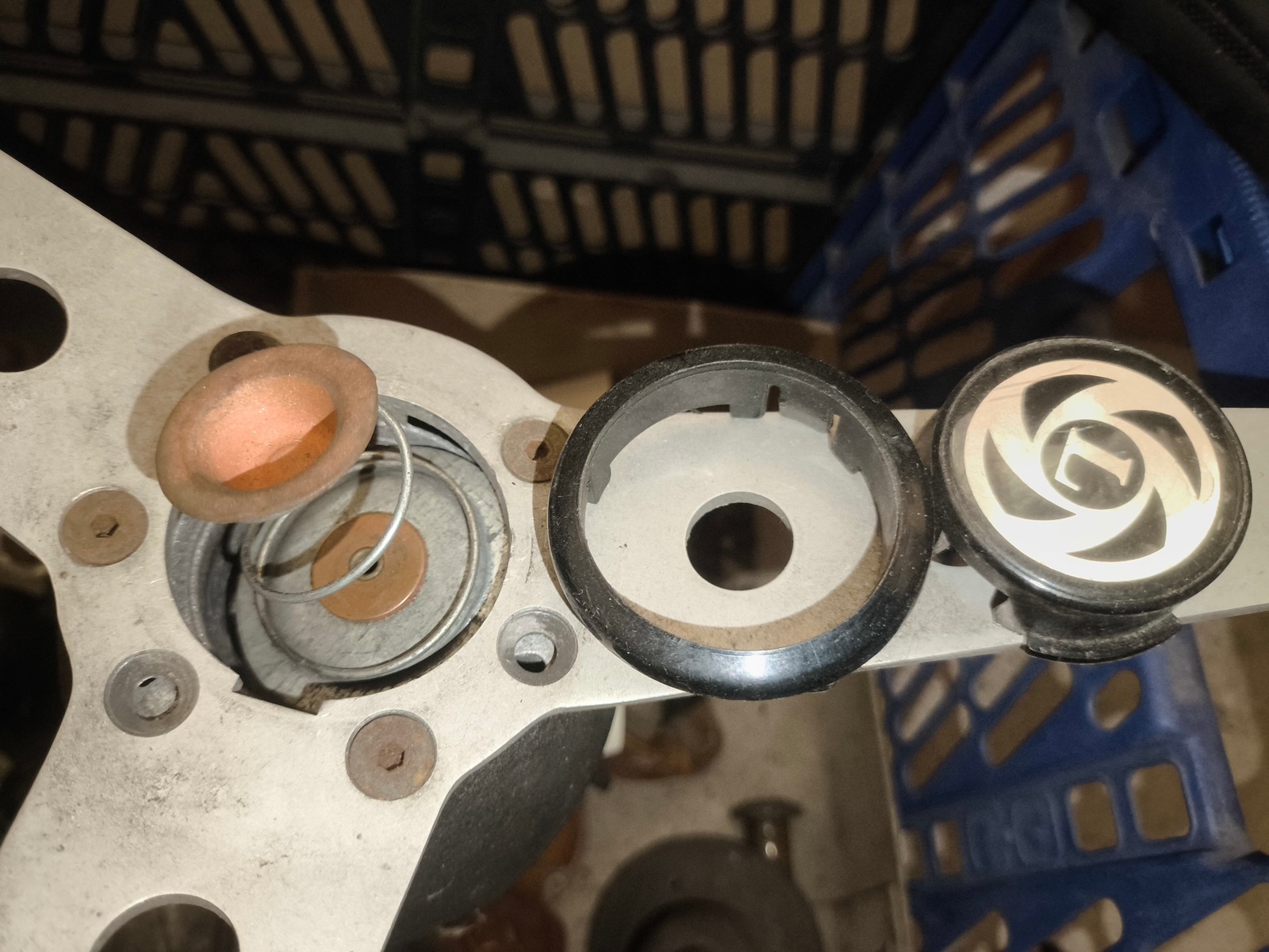

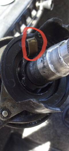

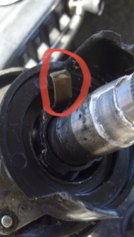

I took it apart.
siehe photo was ist das"gegenstueck" zur messing schleifplatte ??
ein schwarzer kabel geht von der lenkimng zur masse.
Das Gegenstück ist der Metallstreifen oben zwischen den Plastiklaschen
Der Schleifring sollte aber fest auf der Nabe sitzen..
Inno-Uwe
Gut …. Connector is complete
Ja der Schleif Ring kommt wieder fest dran
Ok Metallstreifen ok
jetzt alles zusammen bauen, und dann noch mal mehr gucken bei den Signal Hoerner
