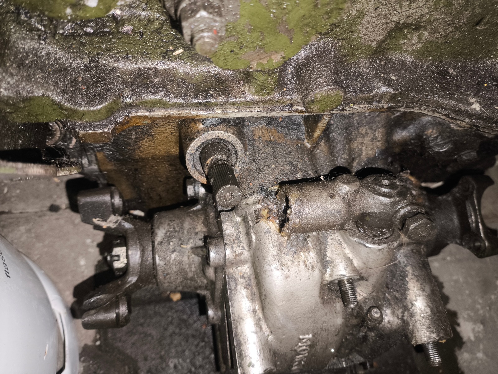

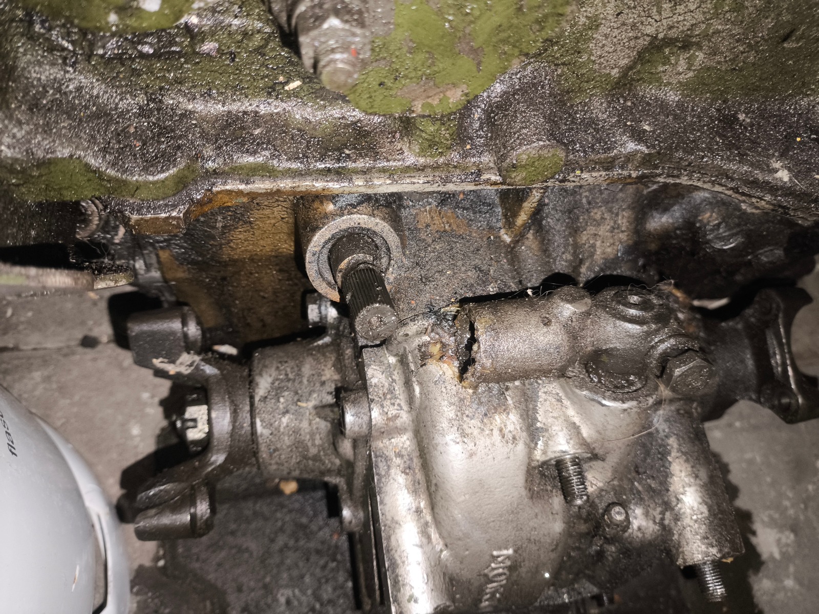

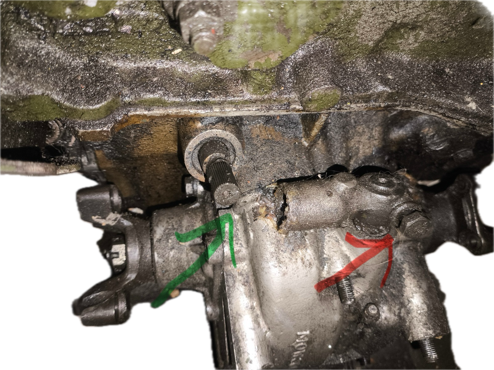

  • Schau mal nach der Umlenkung oberhalb des Differential ob die beiden Klemmschrauben fest sind.
    Gruss Andy
  • Hi.
    Danke für den Tipp. Werde ich probieren , komme aber erst im Laufe der Woche dazu.
    Ich habe grade mal ein paar technische Zeichnungen angesehen, bin mir aber aktuell nicht sicher welche du genau meinst. 🙈
    Kannst du mir ein Bild zeigen?

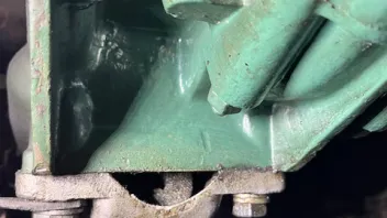

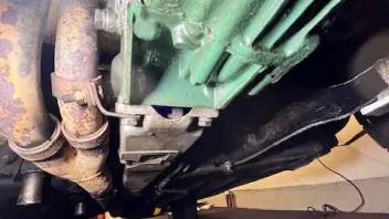

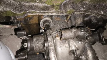

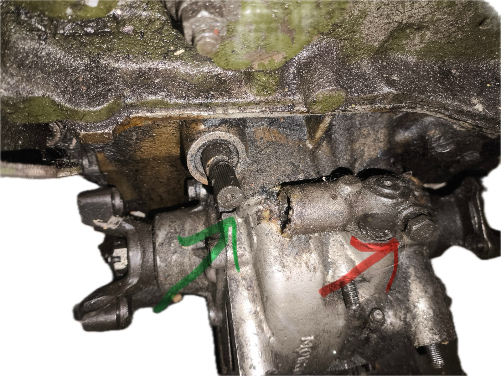

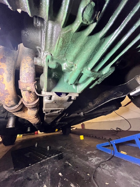

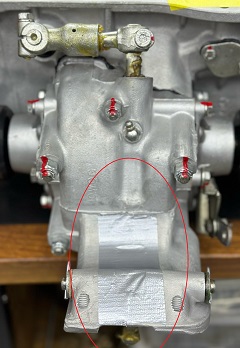

  • So, leider hat es erst mal einen ganzen Abend gedauert den Unterfahrschutz zu entfernen.
    Nur nochmal dass ich nicht an der falschen Stelle war:
    Ihr meint diese rot markierte und dann ggf. noch die die an der Umlenkung (grüner Pfeil) hier nicht im Bild ist, oder?
    Die scheinen beide fest zu sein, soweit wie ich in der Enge Kraft aufwenden konnte.

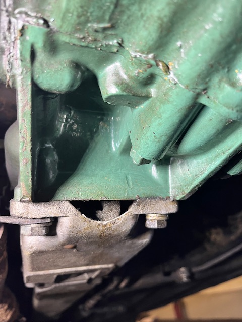

    Mir ist aber noch etwas aufgefallen:
    Ist das Standard oder eher eine „Tuning“ Maßnahme wenn ich in dem Schalthals von vorn etwas sehen kann was wie Armaflex aussieht?

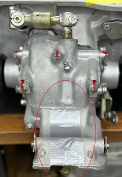

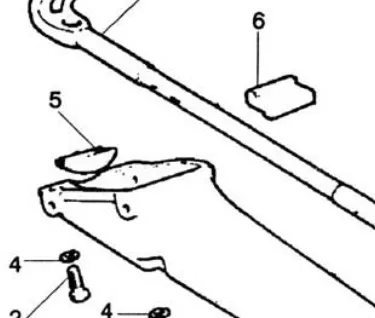

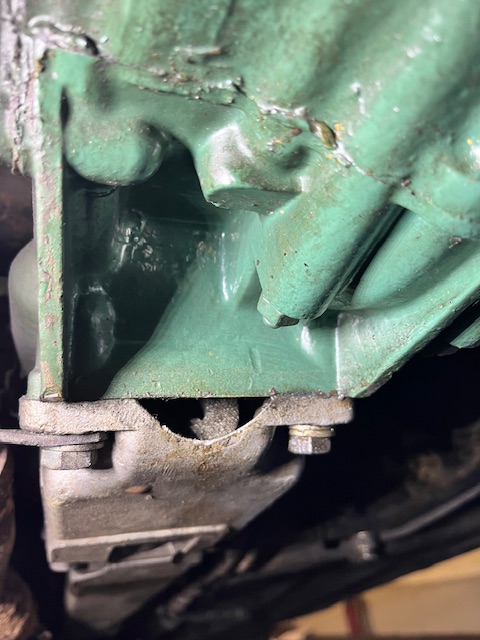

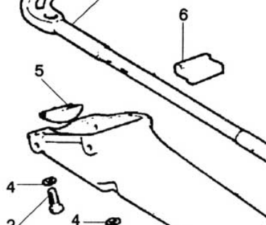

  • Gehört da so nicht rein, nur 5+6 aus Gummi
    Und oben beim Schalthals gehört ein Klebeband hin damit keine Schrauben oder andere Dinge in die Schaltung fallen können
    Auf Erfahrung vertrauen
  • Vielen Dank Meister-Mini für die Aufklärung, dann fehlt mir schon mal die Nr. 5.
    Liegt Nr. 6 auf dem Boden des Gehäuses oder wo gehört es hin?

  • Da gehört auch kein Klebeband hin ...
    Das Hakeln wird wohl am Schalthals liegen, an der Klaue am Getriebe was verklemmt gewesen oder oben wo der Schaltstock reingeht.
    Mal raushauen und reinigen neu fetten, dann wird das auch wieder flutschen

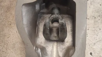

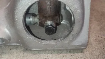

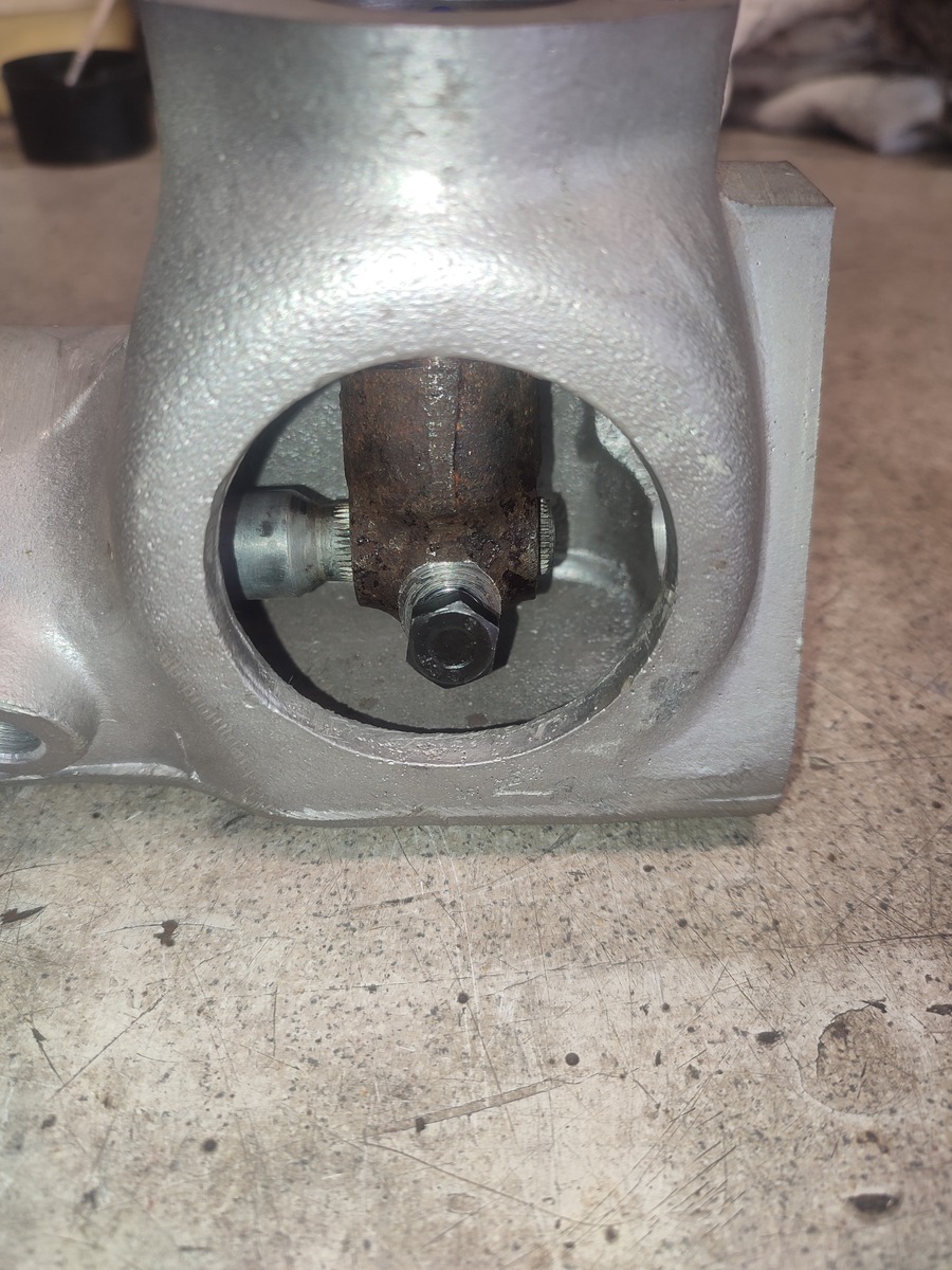

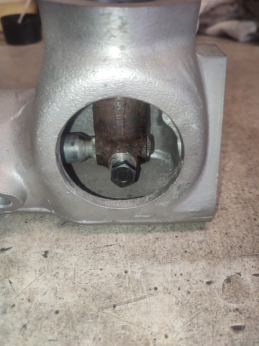

  • Nächster Kontrollpunkt:
    Am Ende des Schalthals den großen Gummistopfen entfernen und die Klemmschraube kontrollieren.
    Diese ist eventuell lose und die Verzahnung über Jahre nicht mehr im Ordnung.

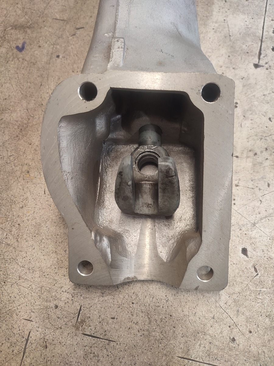

    Ist da nichts zu sehen, Schalthals demontieren und schauen, ob sich ein Fremdkörper hier bei der Gabel befindet:
    Gruss Andy
