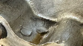

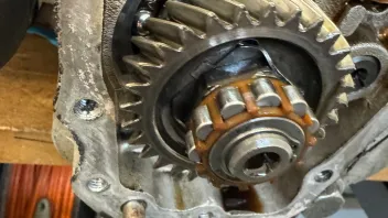

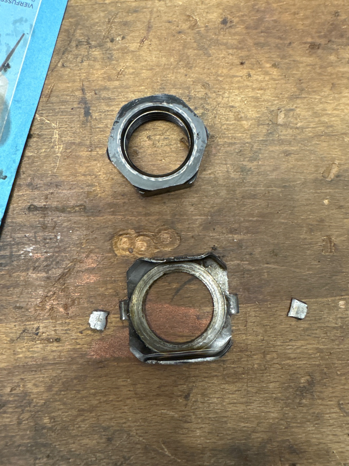

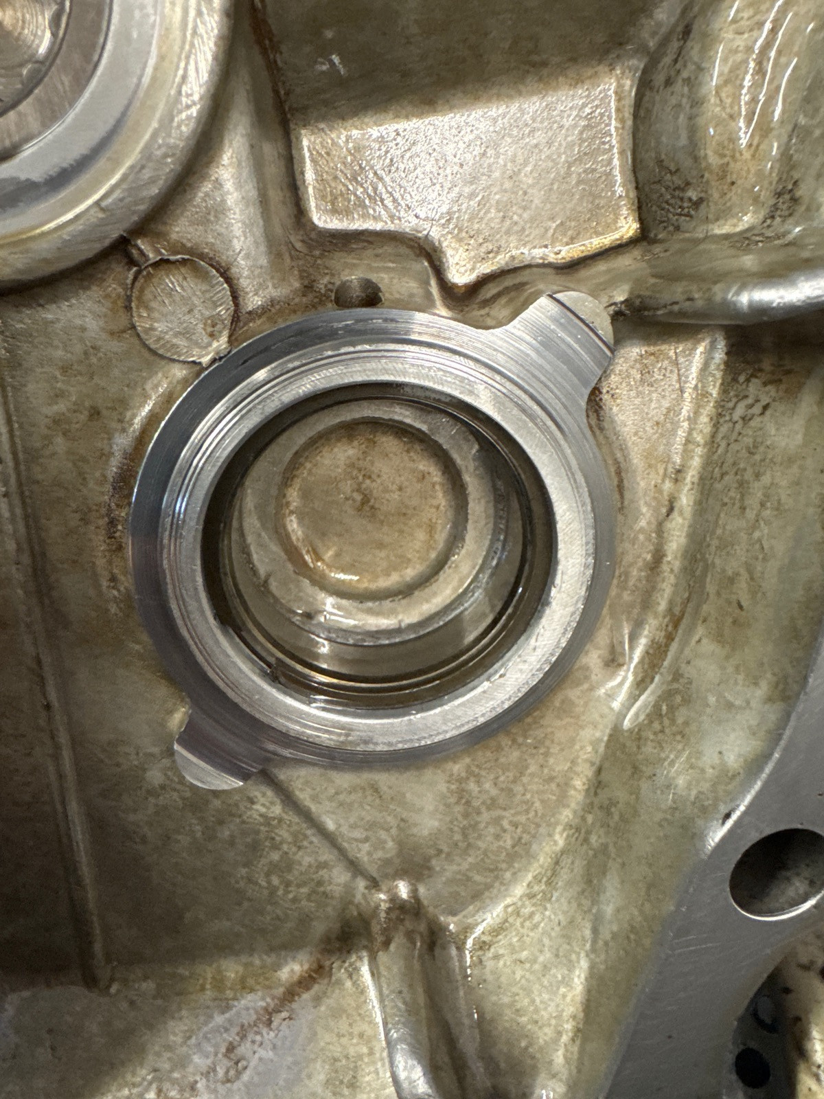

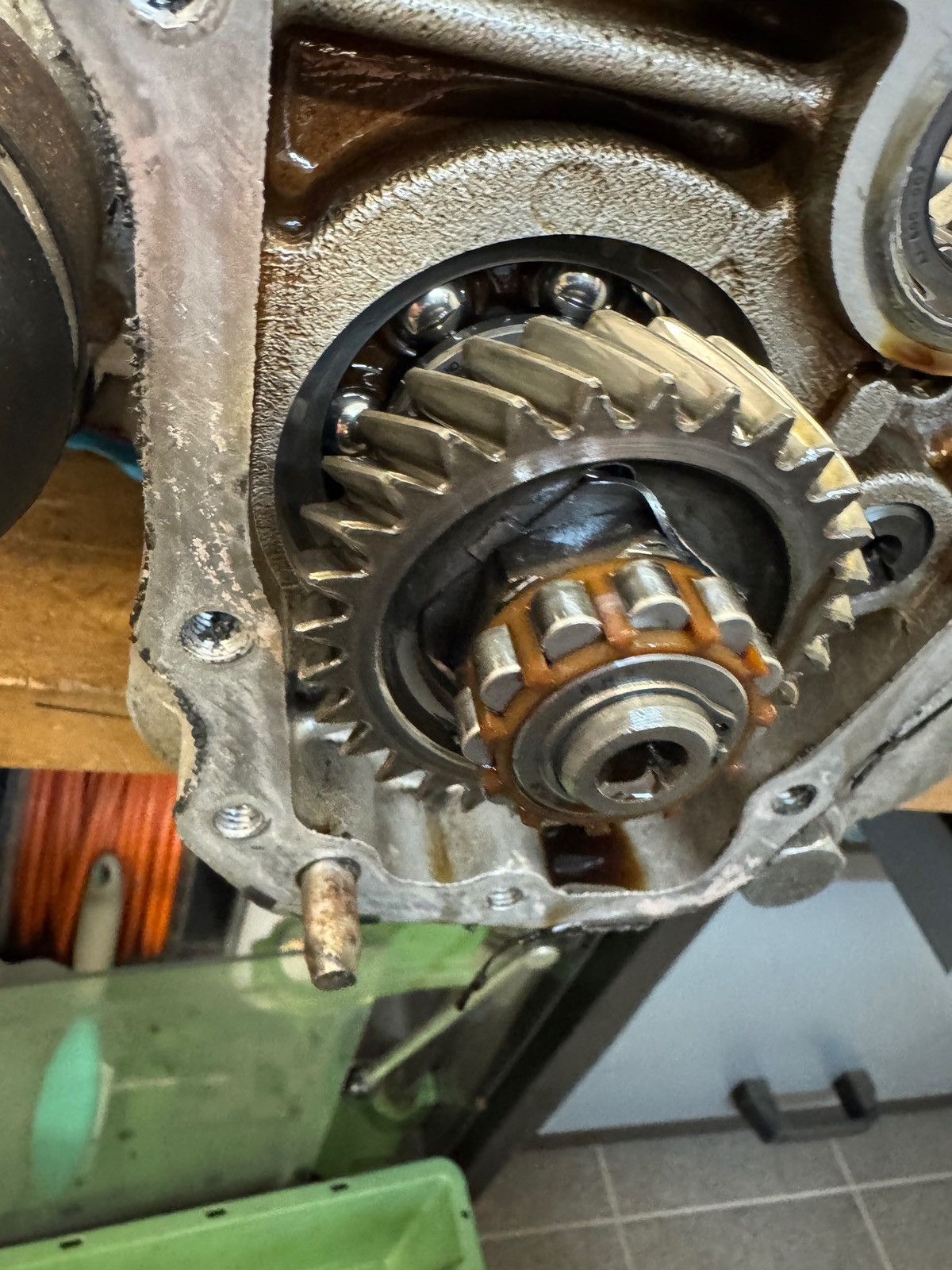

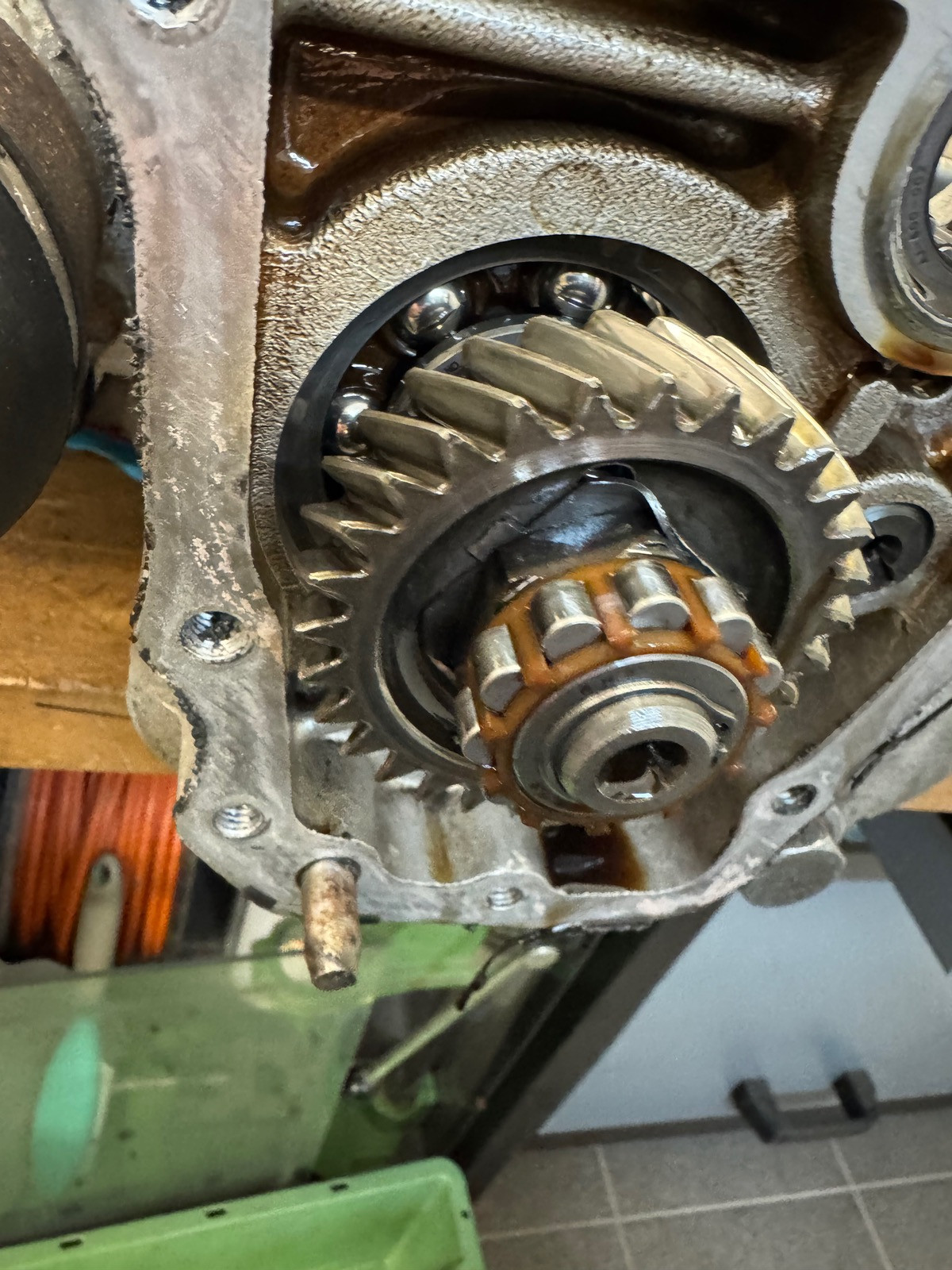

• Aua....dann wird das 4. Gangrad auch defekt sein, die Lauffläche des Pilotlagers.
    Ärgerlich 😕, aber ihr solltet die Vorgehensweise eventuell überdenken. Ein Getriebe von einem "Profi" überholt wäre vielleicht besser?!
    Prostreet hat da bestimmt was ab Lager verfügbar....siehe Händlerliste
    Gruss Andy

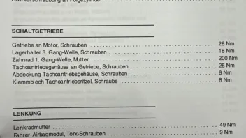

  • 3te Gang Halter Schraube sind die drei oder vier Schrauben, die das große Lager in der Mitter mit dem Bock am Gehäuse verschrauben.
    Du brauchst die 200 NM 1te gang-Welle.
    Sehr ungeschickt aufgelistet.
    Dann hält auch das Sicherungsblech.
    Rover Mini MPI: Läuft.
  • Und wo steht wie stark die Mutter von der Endübersetzung angezogen wird? Oder die Schrauben vom großen Rad auf dem Differenzial? Sehr seltsames Handbuch..

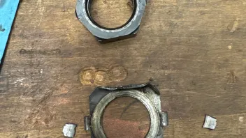

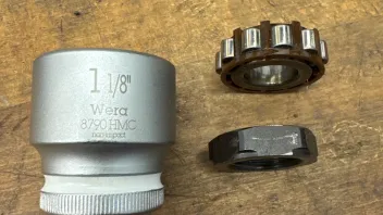

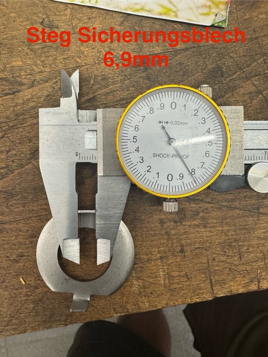

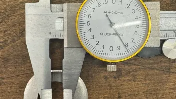

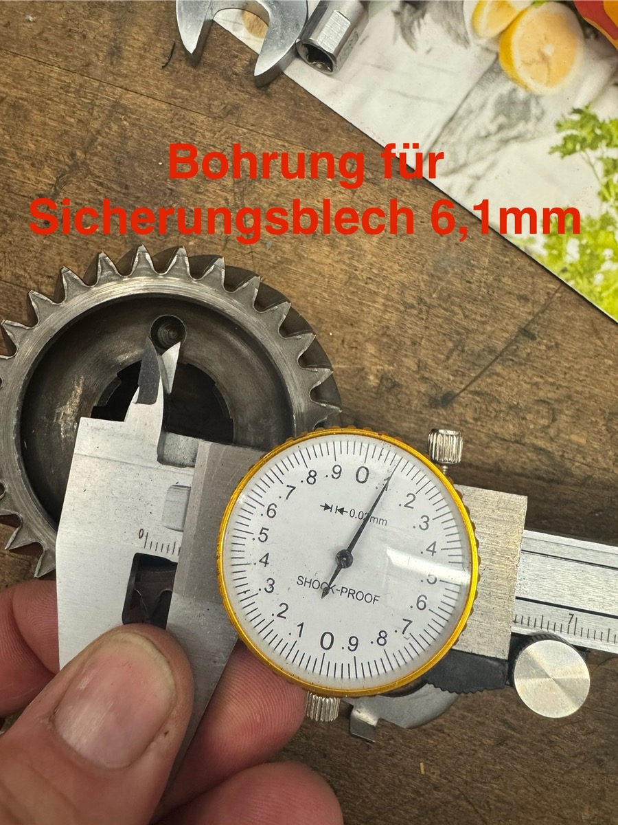

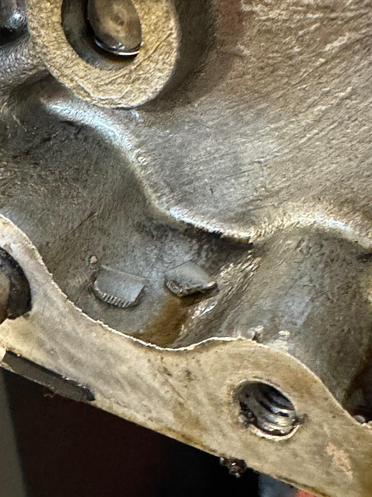

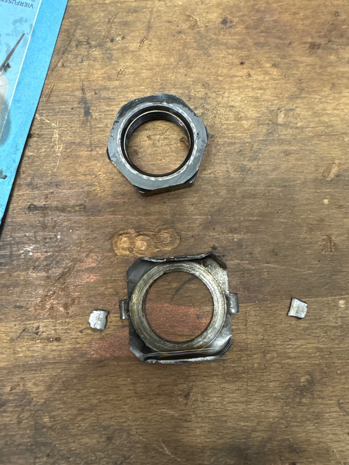

  • Ich habe vielleicht den Fehler jetzt selber gefunden. Die neuen Sicherungsbleche (DAM4000) passen nicht in die Bohrungen da sie zu breit sind. Das dürfte ich übersehen haben.
    Danke für die raschen Rückmeldungen.
    Schöne Grüße Peter
    Das ist nicht die Ursache, sondern die Folge. Siehe Beiträge über mir. :brooming_pango:

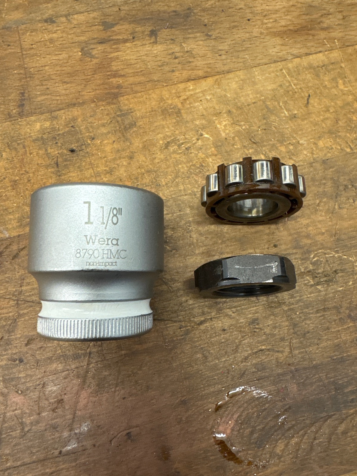

    Um die 200 Nm aufzubringen, 2 Gänge gleichzeitig einlegen*, das Getriebe mit z.B. Holzplatte und Schraubzwingen an der Werkbank befestigen, und Mutter mit Loctite zusätzlich sichern und festziehen.
    *welche 2 weiß ich gerade nicht auswendig, schau mal lieber in in einem guten Reparaturhandbuch nach.

  • welche 2 weiß ich gerade nicht auswendig
    1. Und 4. Gang
