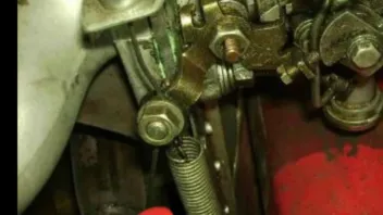

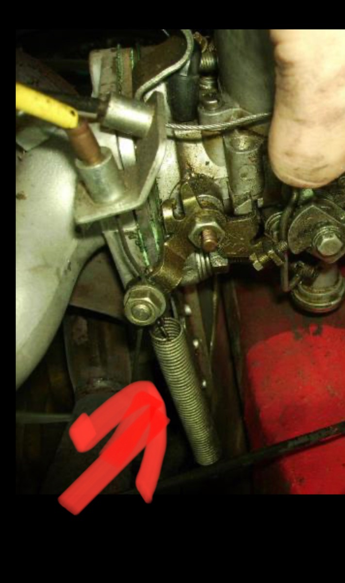

  • Moin zusammen. Also danke für die Anleitung. Hab heute mal geschaut , hab das auch hinbekommen Jetzt das nächste Problem mit dem Gaspedal . Ich kann es etwas nach hinten ziehen und dann geht die Drehzahl komplett runter so das er mir ausgeht.
    Was kann das sein ?
  • Erstmal neuen Gasbowdenzug ….. und die Federn am Vergaser checken.
    Entweder geht der Gaszug zu schwer, oder die Federn sind schlapp …..
    Ich denke es bedarf alles ein wenig der Pflege und einer g‘scheiten Grundeinstellung.
  • Ich vermute, ja. Wobei die normalerweise nicht auslagert. Hält normal ewig . Öl im vergaser drin? Hast du nicht besntwortet
  • Wenn die Feder es nicht schafft, das Gaspedal und den Rest in Ruhelage zu ziehen, ist Handeln gefragt.
    Gaszug in weichen Bögen verlegen, enge Radien machen schwergängig …. ein neuer Gaszug vernünftig verlegt wirkt Wunder.
    Wenn der Motor beim zurückziehen des Gaspedals ausgeht, ist die Vergasereinstellung „daneben“.
  • Blöde Vermutung…motorstabi fest? Maßband ok? Sonst holt der über hastig Masse und dann verbrutzelt langsam der hastig und geht schwer
  • Das ist Fehlerquelle nr.1 wenn Mini nicht rund am Gas hängt 😉
  • Schmeiss den originalen Gaszug raus und nimm einen 3 Euro Mountainbike Bremszug
    Musst nur auf die passende Grösse des Knubbels am Ende achten, das ins Gaspedal passt
    meiner hält seit 22 Jahren
    Inno-Uwe
