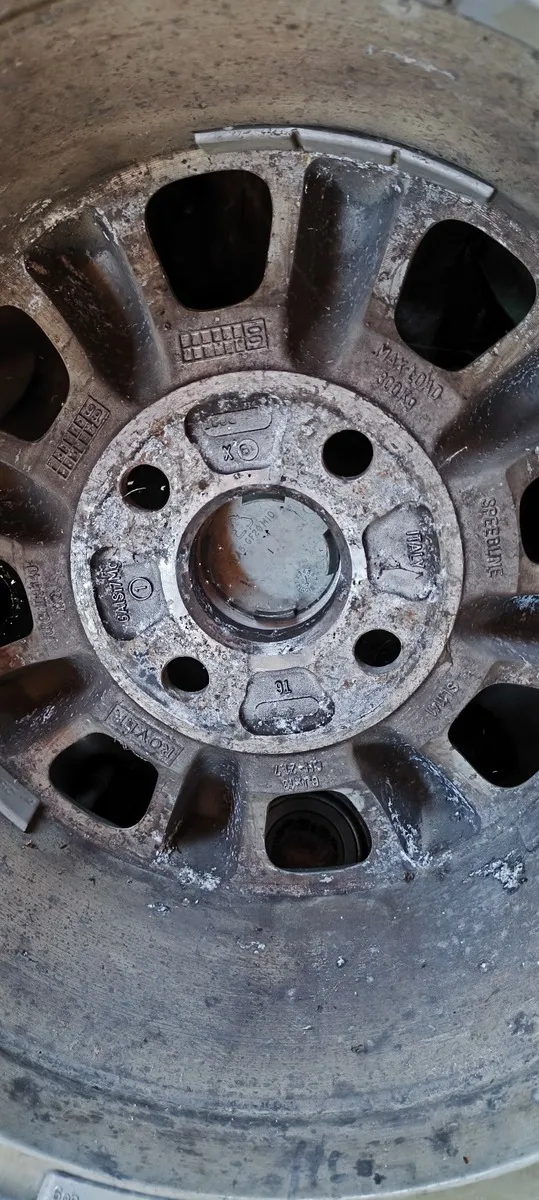

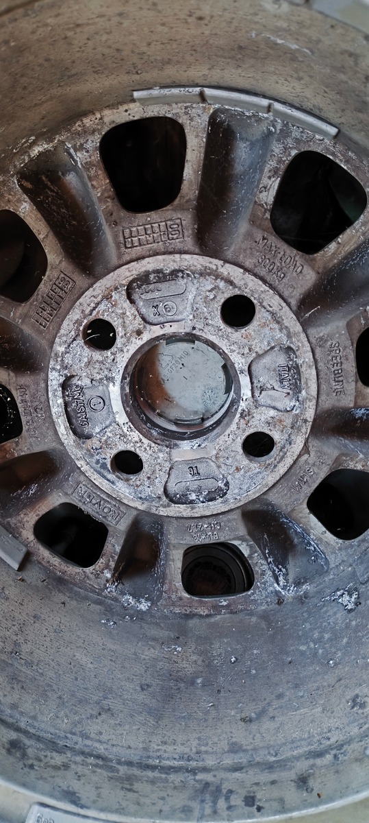

Welche ET haben denn die originalen MPI 13 Zoll Felgen?
Steht doch im Brief und auf der Felge oder? War glaub 22
Beides gerade nicht zur Hand
Et 21

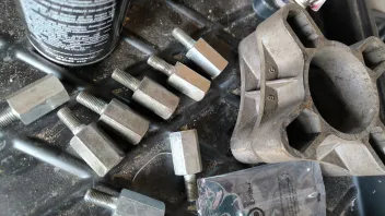

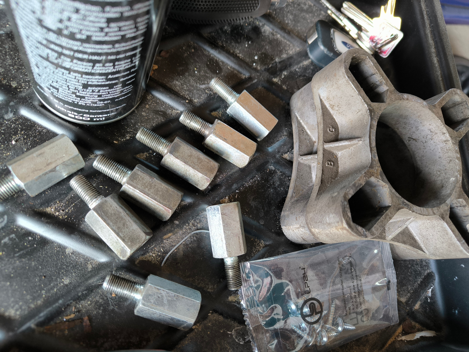

Hinten mit 8mm Spurplatten
Wenn die ET 21 haben, dann dürfen laut Gutachten maximal 20mm pro Achse drauf. ET1 ist maximal zulässig.

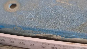

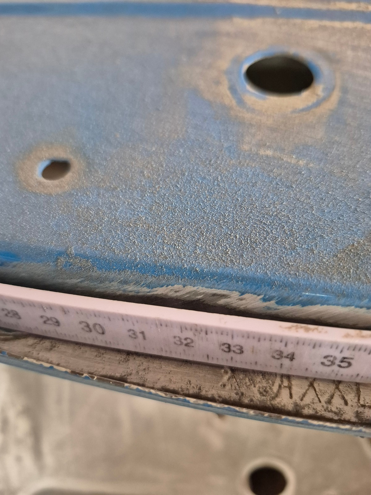

Sauber, läuft ja.Hat mir jemand ein Foto in guter Qualität, damit ich mal sehen kann wie die FIN aussieht und in welchem Abstand sie im Falz vom Windleitblech eingeschlagen ist. Wenn ich mich recht entsinne, sind die Zahlen 7mm hoch.
Dann kann ich sie nämlich selber einschlagen und gut ist. > > Ist mit dem TÜV so besprochen. -
Wie willst die da einschlagen ohne das Blech zu verbiegen
Das macht man im Bodenblech, da kann man den Wagenheber drunter stellen
Abstützung auf die Quertraverse, wenn der Wischermotor draußen ist.
Haube ab, einer schlägt die Nummern und ein zweiter hält entweder ein Eisen (Ausbeugegenstück oder Hammer) oder ein Stück Hartholz fest drunter.
So würde ich es versuchen.
Wooouw, das ist aber ein sehr kooperativer TÜV Prüfer 👍👍👍 Normal geht dann das Theatwr los mit Unbedenklichkeits Bescheingung vom KBA und Unterschrift von Werkstatt. Ja 7mm ist richtig für die Buchstaben und vor und hinter der Nummer mit * begrenzt
Du kannst sie einschlagen, wenn du unten ein schweres Metallstöckchen dagegen hältst.
Genaue Größe weiß ich nicht mehr, aber vorne und hinten ist ein Stern eingeschlagen, der sollte da sein!
Drum wäre gut wenn mir einer ein Foto hat und vielleicht auch den Abstand von der Aussenkante am Falz bis Anfang FIN geben kann.
