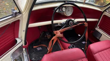

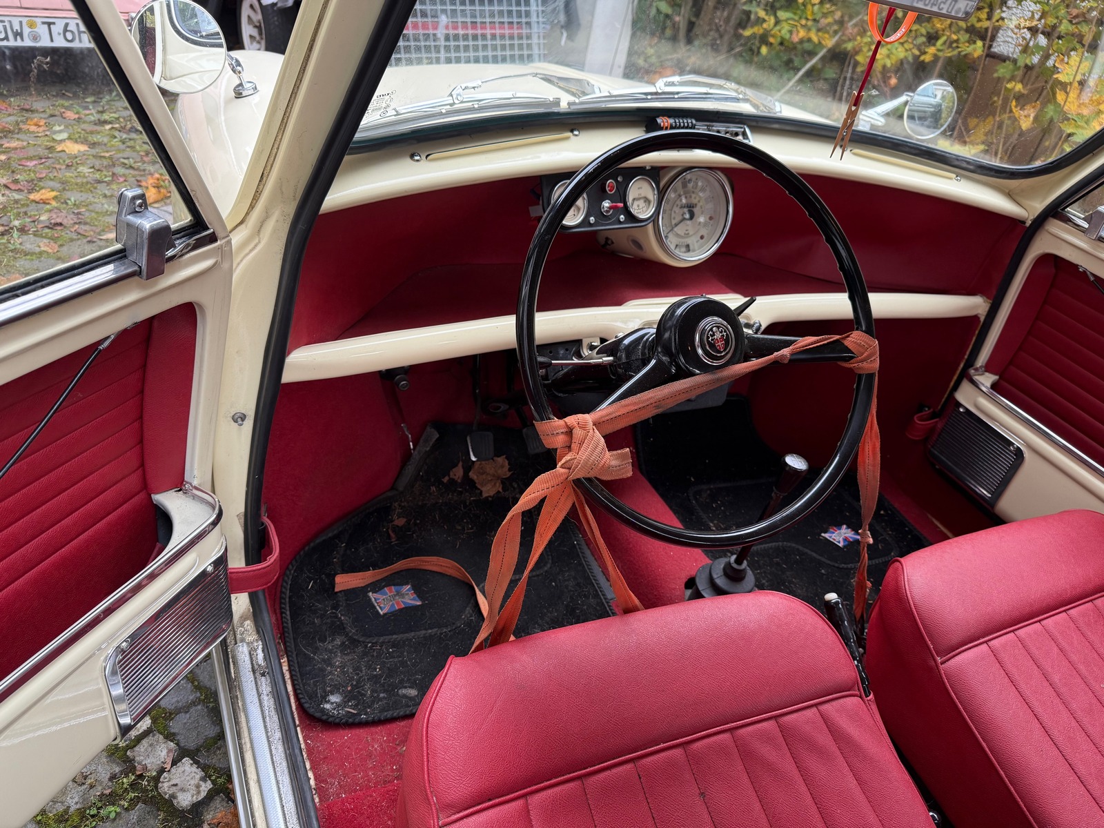

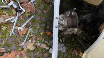

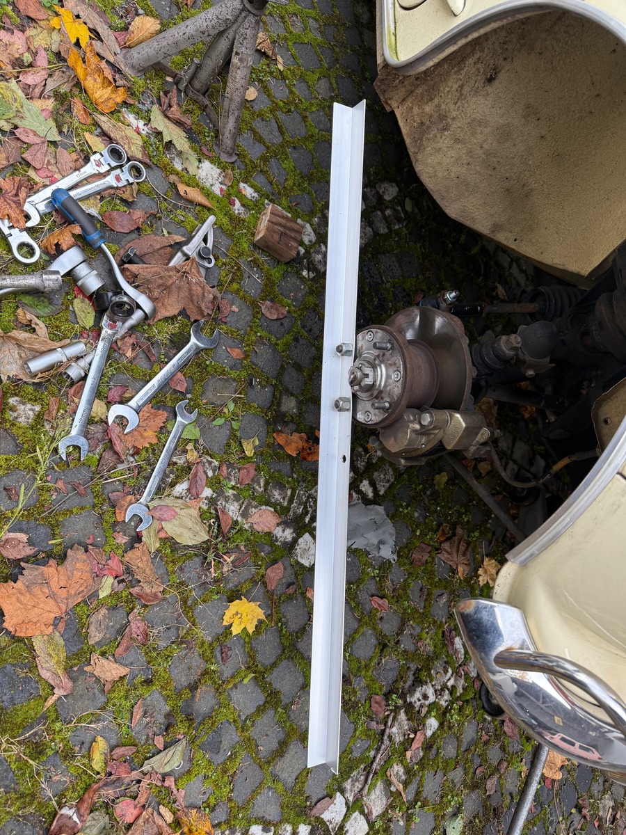

  • Gestern Spurstangenköpfe ausgetauscht. Wegen Platzmangel in der Garage mit Grube musste im Hof gearbeitet werden.
    Lenkrad mit Spanngurt arretiert und das "Schätzprofil" auf den Radträger montiert.
    Die beim Neuaufbau verwendeten Spurstangenköpfe waren bereits die besseren "Competition" -haben längeres Gewinde. Aber wie man sieht, hielten sie keine 7000km.
    Bis alles aufgeräumt war, wurde es dunkel. Tag drauf wird dann die Probefahrt stattfinden.
