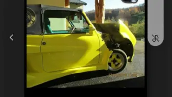

    Ich habe im Sommer auf einem Parkplatz noch ein Auto mit GFK...irgend so nen heiß gemachter Honda gesehen, aber leider nicht den Besitzer gefunden....bin daher voller Hoffnung, dass das gehen könnte🤔!

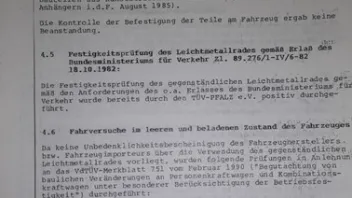

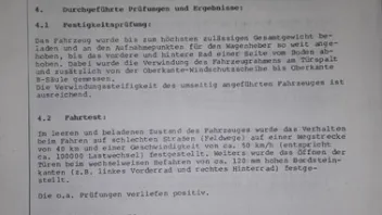

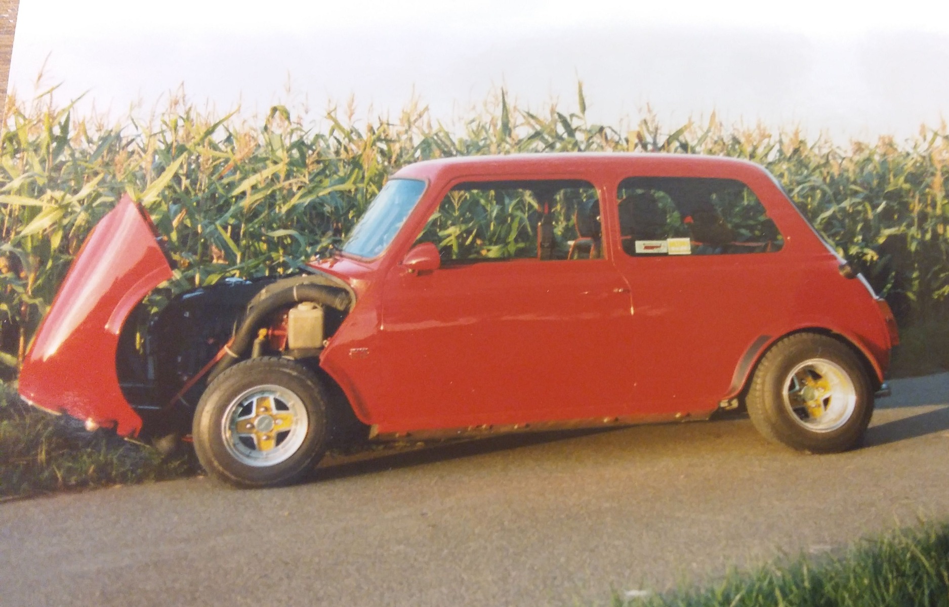

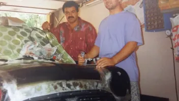

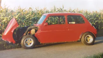

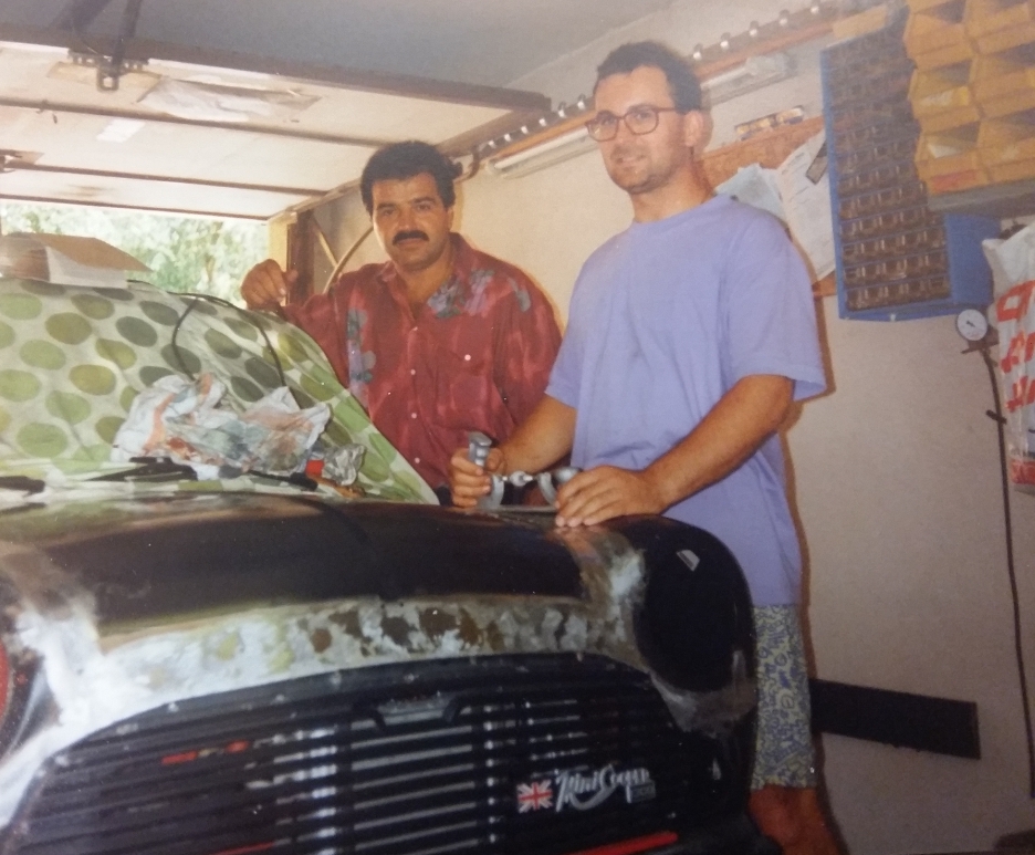

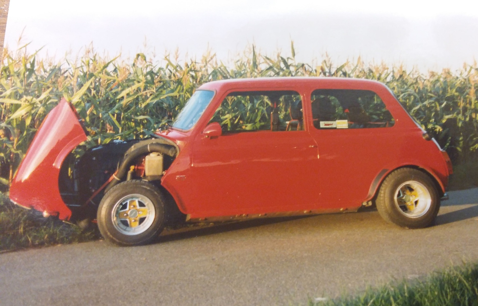

  • Hatte mir 1987 eine Flipfront aus Gfk bei Harry Wild in München gekauft.
    Die war aber so labil dass die mir nicht als TÜV-tauglich erschien.
    Nach einigen modifikationen der Flipfront die ich mit etlichem Kunstharz und Glasfasermatten der Firma CEMO (Weinstadt) aus deren Verkaufsshop gekauft hatte, fragte ich nach dem Splitterverhalten und der Entflammbarkeit des GFK .
    Ich bekam dazu ein Gutachten dass die für ihre Heizöltanks hatten.
    Auf der Typ-Prüfstelle in Stg.Bernhausen hab ich dann 1988 das ganze von dem Prüfingenieur Hr.Kühlwein (ist Jahre später leider bei ausf.seines Berufes Tödl.verunglückt) eingetragen bekommen.
    Ohne solch ein Gutachten zum Splitter Beflammungstest wäre damals der Weg nur über eine Erstellung eines Gutachtens bei der Uni gewesen.
    Und dem war wichtig dass die Front ordentlich verriegelt war.
    Das hab ich mit 2 fronthaubenverschlüssen von nem Benz gemacht.
    Da die GFK Flipfront aber auch nach Jahren sich immer wieder in der Form etwas veränderte, hatte ich mich 92 daran gemacht die front aus Blech zu bauen....

    Also meine ist gefühlt 2,5 zentimeter dick,steif wie nen brett und wiegt ne tonne...also stabilitäts- und formtreuetechnisch garkeine bedenken..ist seit 1992 so an dem auto verbaut...aber leichter oder so macht es das auto nicht...und chrashverhalten will ich lieber nicht drüber nachdenken...ich könnte mir vorstellen das die bei nen aufprall als ganzes stück durch die blechfahrgastzelle marschiert und selbige mit insassen in zwei hälften teilt ohne dabei grossartig mehr abzubekommen als kratzer im lack...
