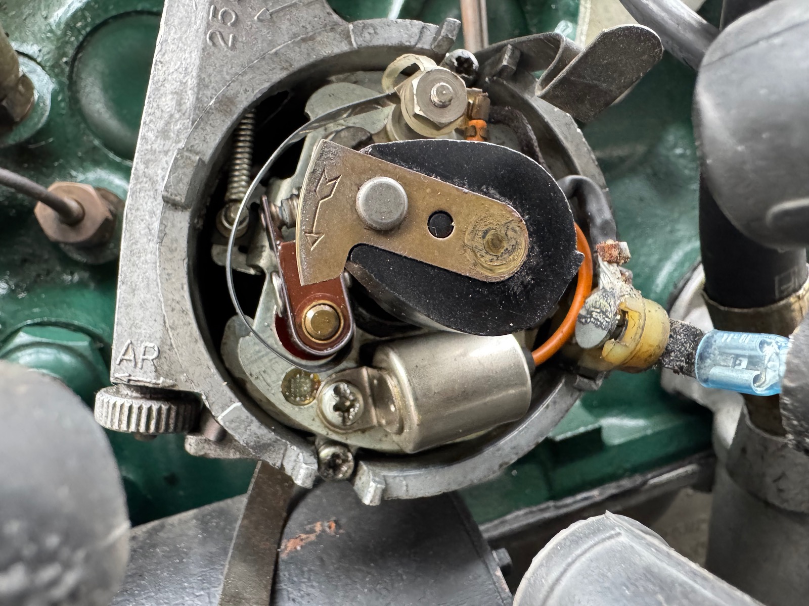

Wer kann mir helfen Zündung einstellen inklusive Daten beim Mini MK 1 1966 Doppelvergaser Motor 998 ccm
  • Hallo wer kann mir helfen. Wie bekannt habe ich einen 1966 er Mini Cooper mit dem Motor 998 ccm . Brauche die Daten für die Zündung inklusive Einstellung. Verteiler ist ein 25 D 4 siehe Bild. Vielen Dank vorab an alle Mini Freaks. Im deutschen Handbuch steht 7 Grad v. OT bei 600 UPM..
    Wer hat mehr Infos für mich.
  • Erstmal unterbrecher auf 0,4 mm einstellen.
    Zündung nimmst die werte aus dem Buch, die werden schon passen.
    Allerdings ist das einstellen bei alten Motoren nicht so ganz leicht, man sollte einen Spiegel haben damit man durch die Öffnung auf das Schwungrad sieht.
    Auf Erfahrung vertrauen
  • 600 U/min erscheint mir bisschen wenig. 🧐 1000 U/min sollten besser gehen, abgeklemmter Unterdruck berücksichtigen
