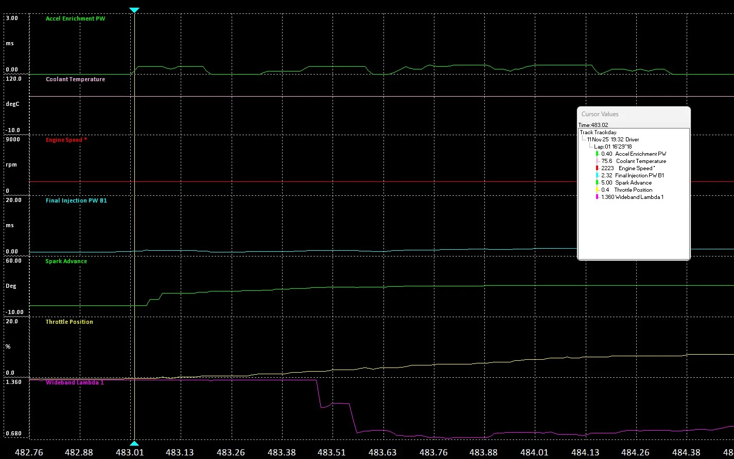

  • Ihr seht in dem kleinen Kästchen "curser values" die Erklärungen.
    Ganz oben (grün) accel enrichment - Beschleunigungsanreicherung.
    Da wo der gelbe Balken ist - unten die Sekundenzeit: 483,01 in Millisekunden.
    Ich latsch bei 483,01 drauf - siehe throttle position (oben, gelb)
    Anfettung erst bei 483,51 (ganz unten, lilarot). also hier ca. 50 ms

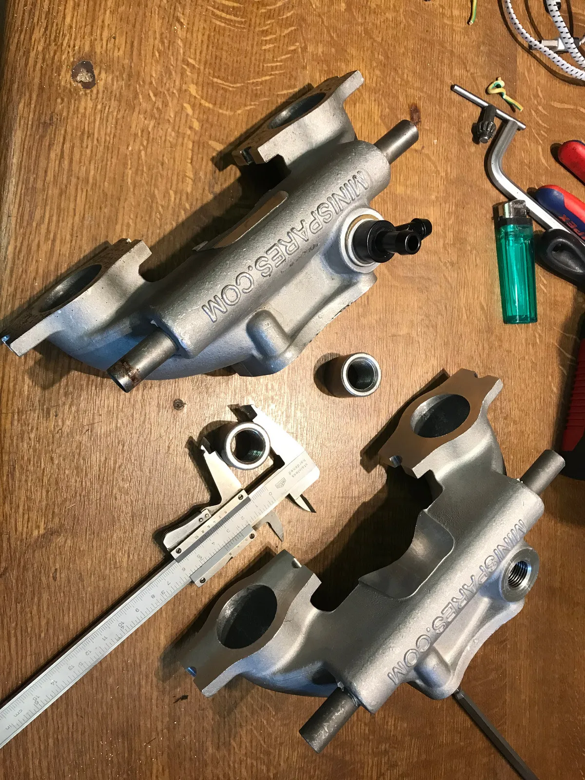

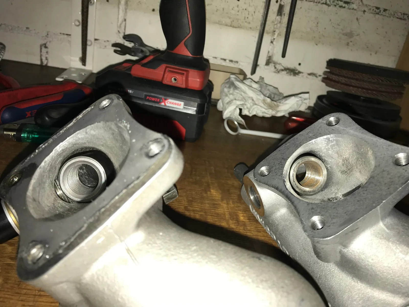

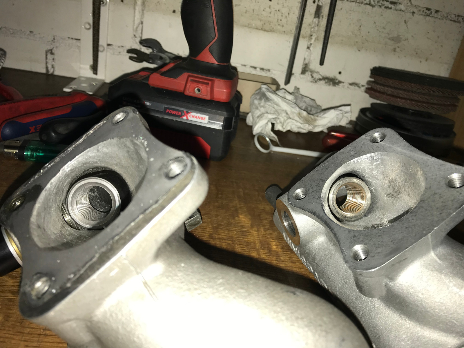

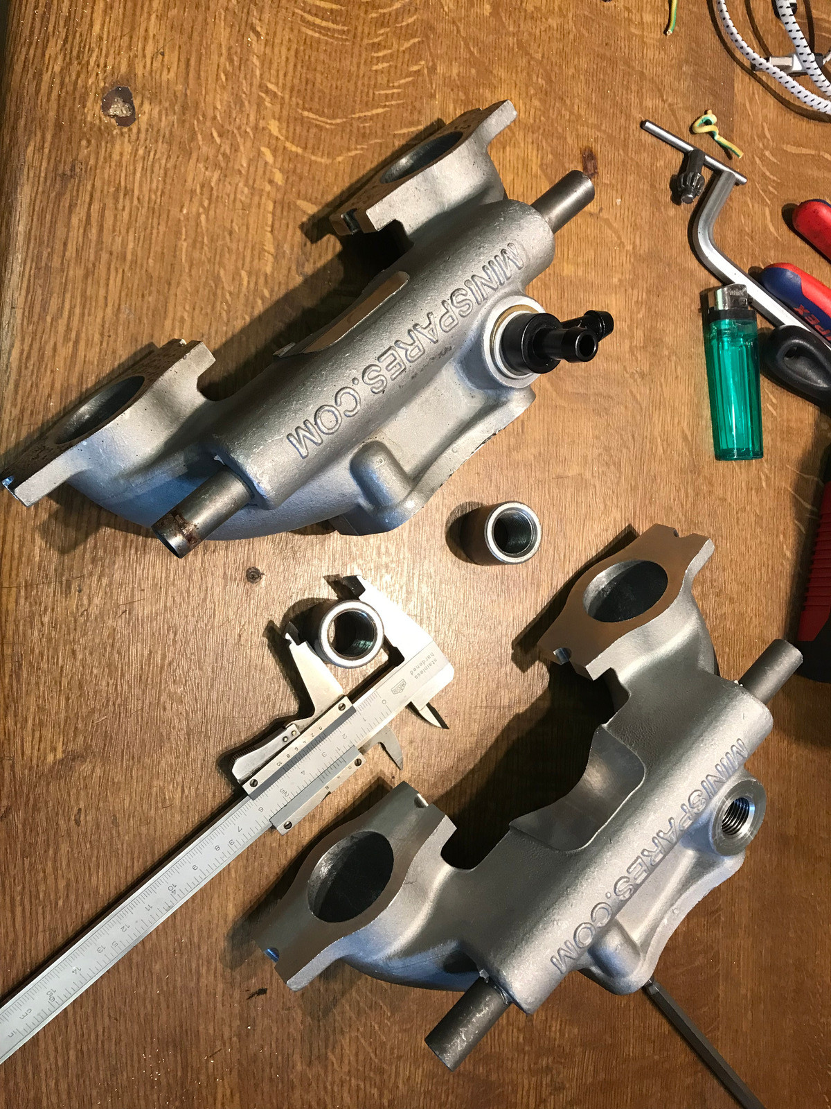

  • Es geht mir hier im besonderen um Erfahrungswerte bezüglich Ansaugbrückendurchmesser
    und wie schnell oder langsam dadurch das Benzin/Luftgemisch in den Brennraum gelangt und gemessen werden kann.
    Natürlich - ich weiß nicht ob ich's schon schrieb - kann ich ja permanent fetter rumfahren. Aber:
    Das ist'n Einspritzer. Ich hab im Leerlauf ca. 1,0 eher 0,9 Lambda bzw. 14,7 oder 13,7 AFR und sollte halt beim Beschleunigen
    so zeitnah wie möglich das angefettete Gemisch in den Zylinderkoppf ballern.
    Das ist der Grund für diesen Post.
    Trotzdem danke Euch, das ihr reagiert. Ich such so nach nem Wissenszusammenmixgedöns von vielen Erfahrungen.,
    Dennoch ist die Hauptfrage: In wiefern wirkt sich der Ansaugbrückendurchmesser auf die Transportgeschwindigkeit
    des Benzin/Luftgemisches aus ?
