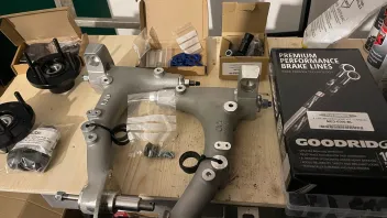

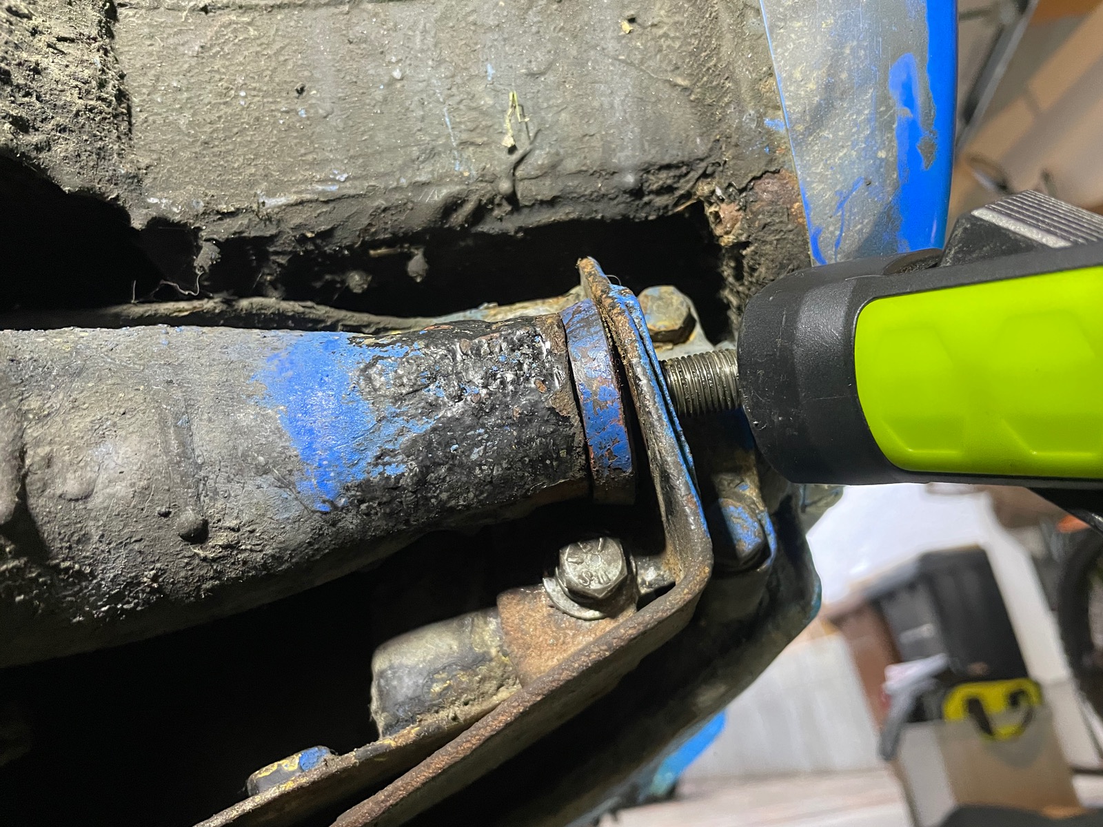

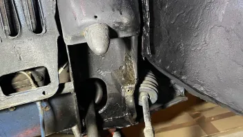

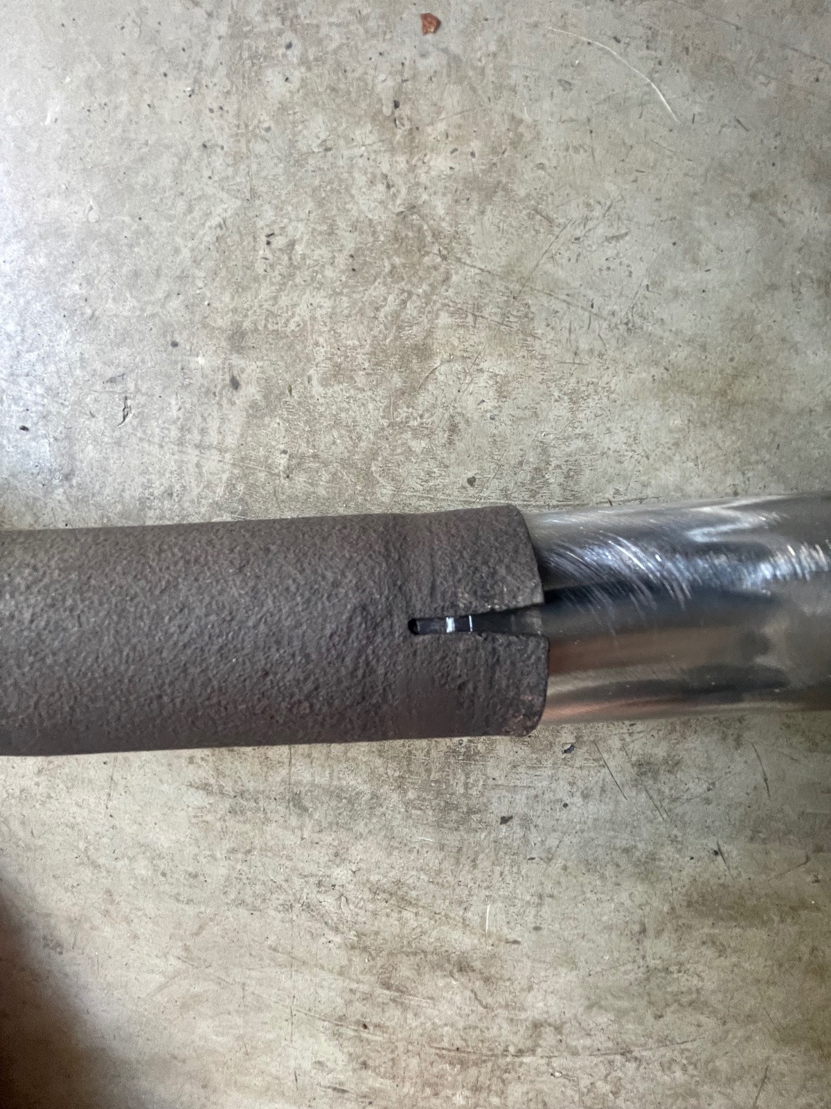

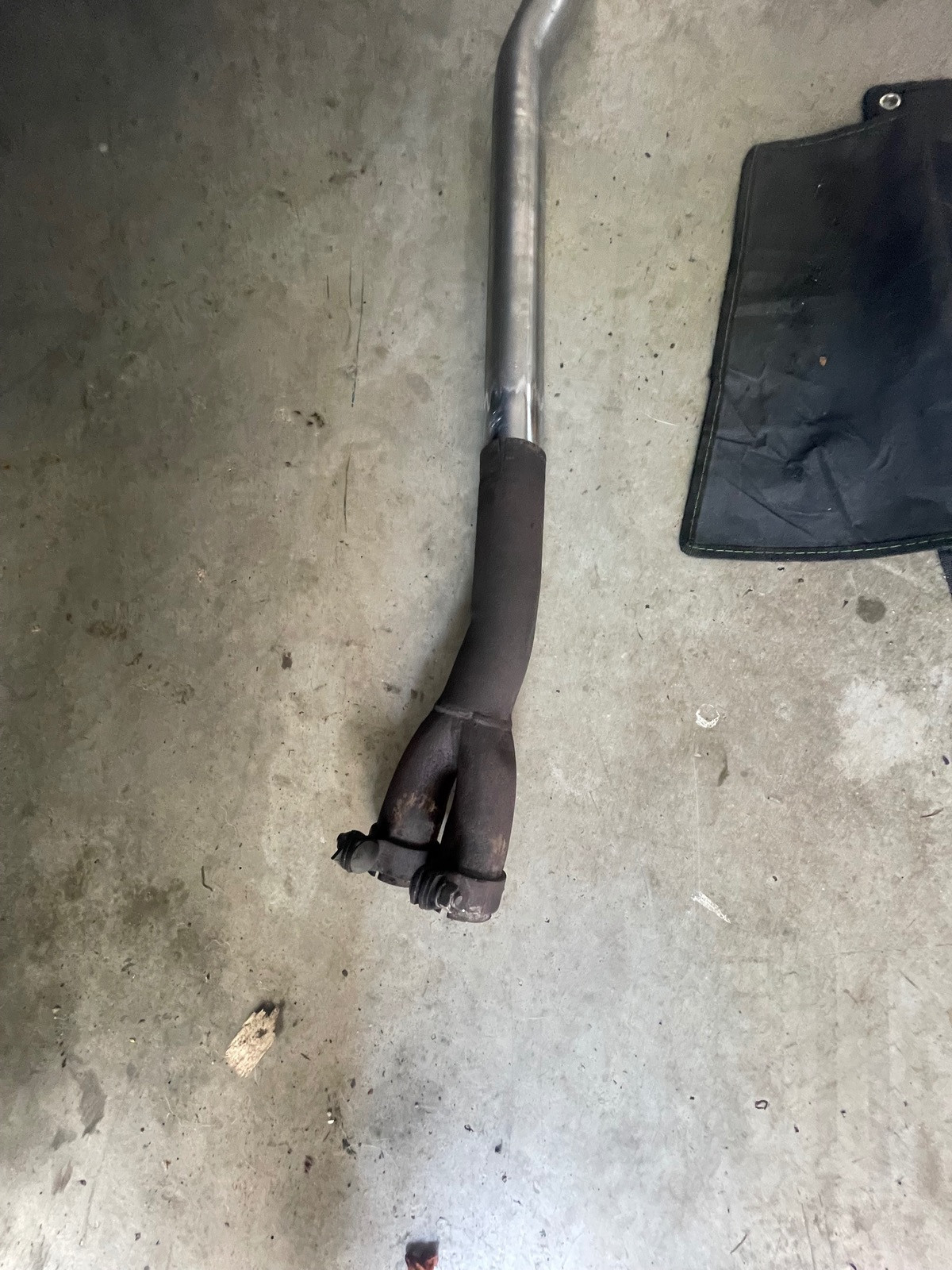

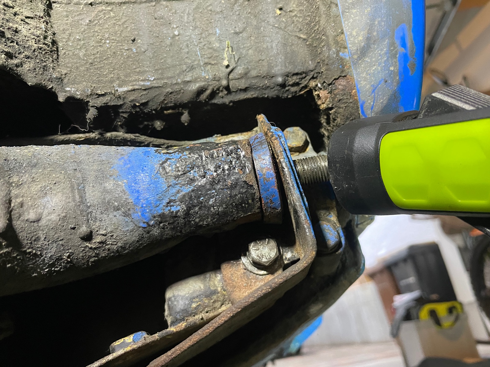

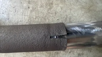

• Nachdem die Hinterachschwingen endlich an Ort und Stelle sind, die Hanbremsseile erneuert und die Reserveradwanne Rostbehandel ist sollte endlich der passende Auspuff drunter. Ich habe nur Probleme mit dem Y Stück und dem Verbindungsrohr. Bis jetzt keine Chance es dichtend ineinander geschoben zu bekommen. Muss ich es einfach weiter runter schleifen oder hab ich schon was falsch gemacht:
  • Sofern die Durchmesser zueinander passen wird es wohl eher die Einschnürung sein, die die alte Auspuffschelle am Y-Stück hinterlassen hat.
    An dieser Stelle solltest du deine Anpassarbeit investieren, nicht an dem neuen Auspuff :wink:
    Und...bei der Montage unbedingt Auspuffmontagepaste verwenden. Die dichtet zusätzlich ab und die Verbindungsstelle lässt sich später viel einfacher wieder voneinander lösen.
    Gruss Andy
  • Andererseits hatte ich von dem Y Stück noch am ehesten erwartet dass es nicht angepasst werden muss, insbesondere da bei dem Verbindungsrohr angegeben ist dass es ggf. je nach Krümmer modifiziert werden muss…
    Aber dann werde ich erstmal die Innenseite weiter schleifen und Auspuffmontagepaste bestellen. Danke euch!! 💪🏽
  • Die RC40 muss in das Y-Stück. Wie Andi schon geschrieben hat - die Einkerbung durch die Bügelschelle limitiert. Daher bring schleifen am Vorderseite nicht wirklich was.
    Für LCB 3-2-1 musst du die RC40 natürlich absägen. Achte auch beim wiedereinbau darauf, dass das Y auch weit genug auf den Krümmer geschoben ist.
    Damit es besser und einfacher geht - erst das Y-Stück auf Krümmer. Schellen anziehen. Und dann die RC40. Hast du ohne Vorschalldämpfer?
    Dann pass nur auf, dass du beim innen Schleifen im Bereich der Einschnührung nicht plötzlich "Luft" findest und das Ende abfällt...:tongue:
    Besorge dir lieber einen Expander für Auspuffrohr mit passendem Maß-Bereich und drücke die Einschnührung wieder raus... Man kann dann auch von außen etwas mit einem Hammer klopfen/nachhelfen, wenn der Expander unter Druck im Rohr steckt...

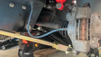

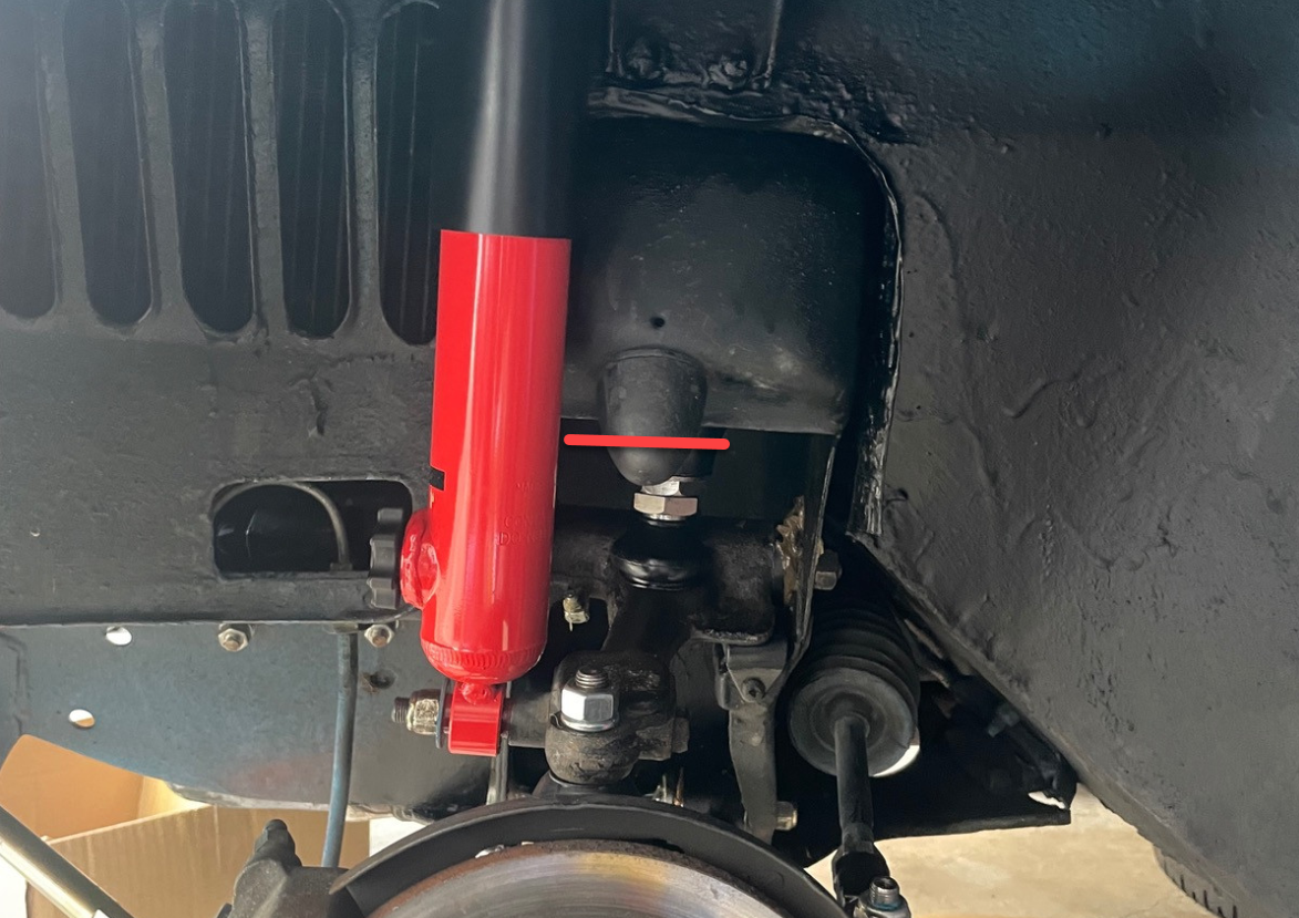

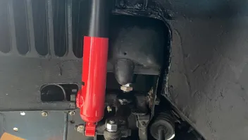

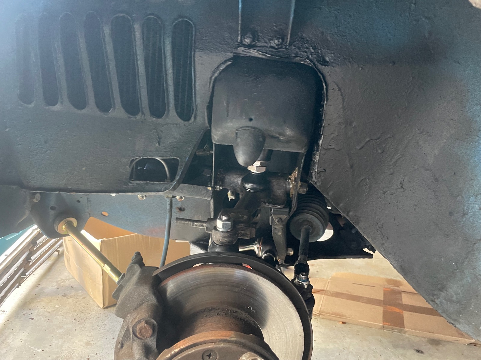

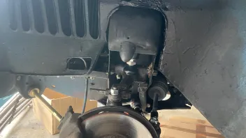

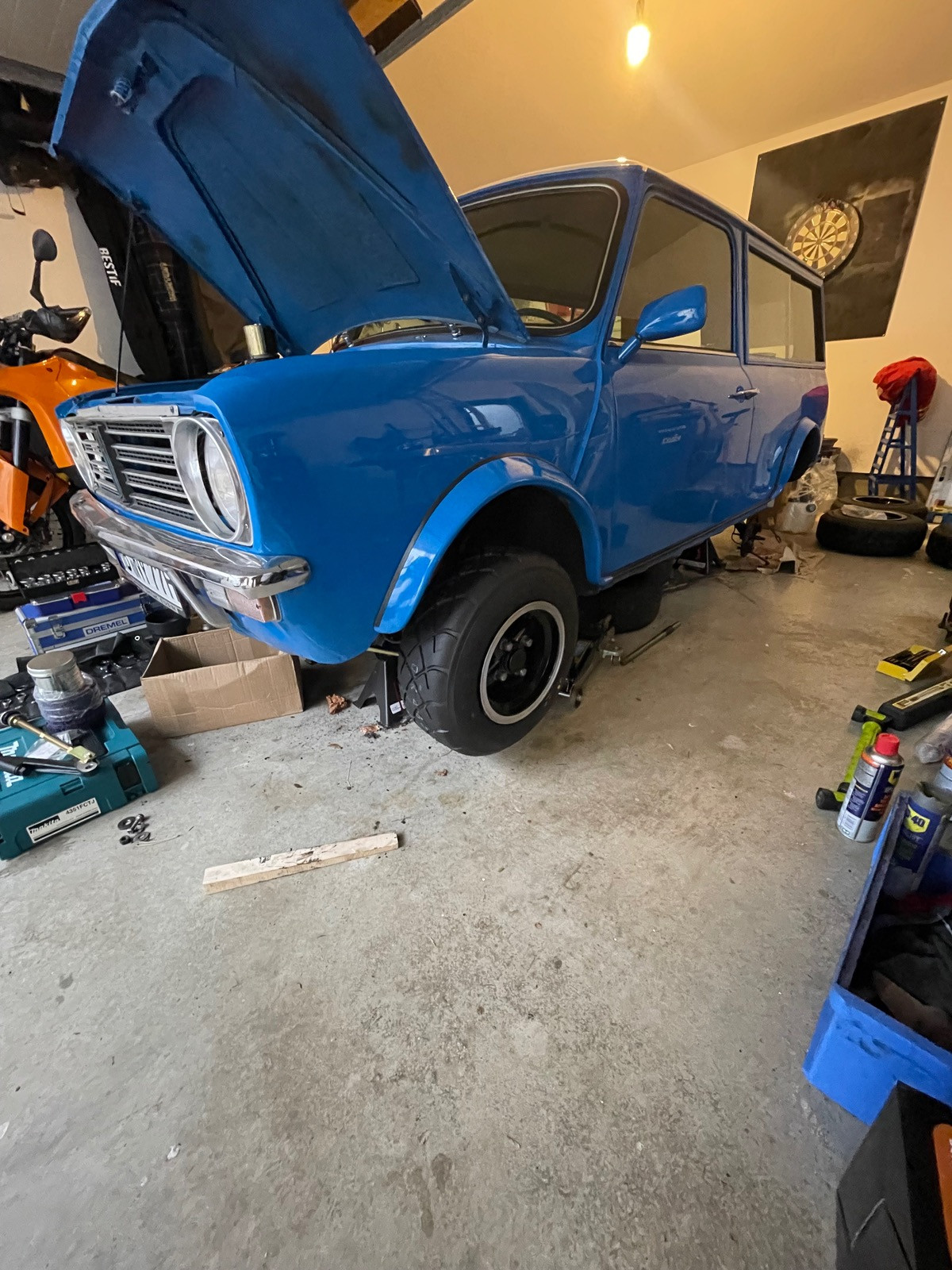

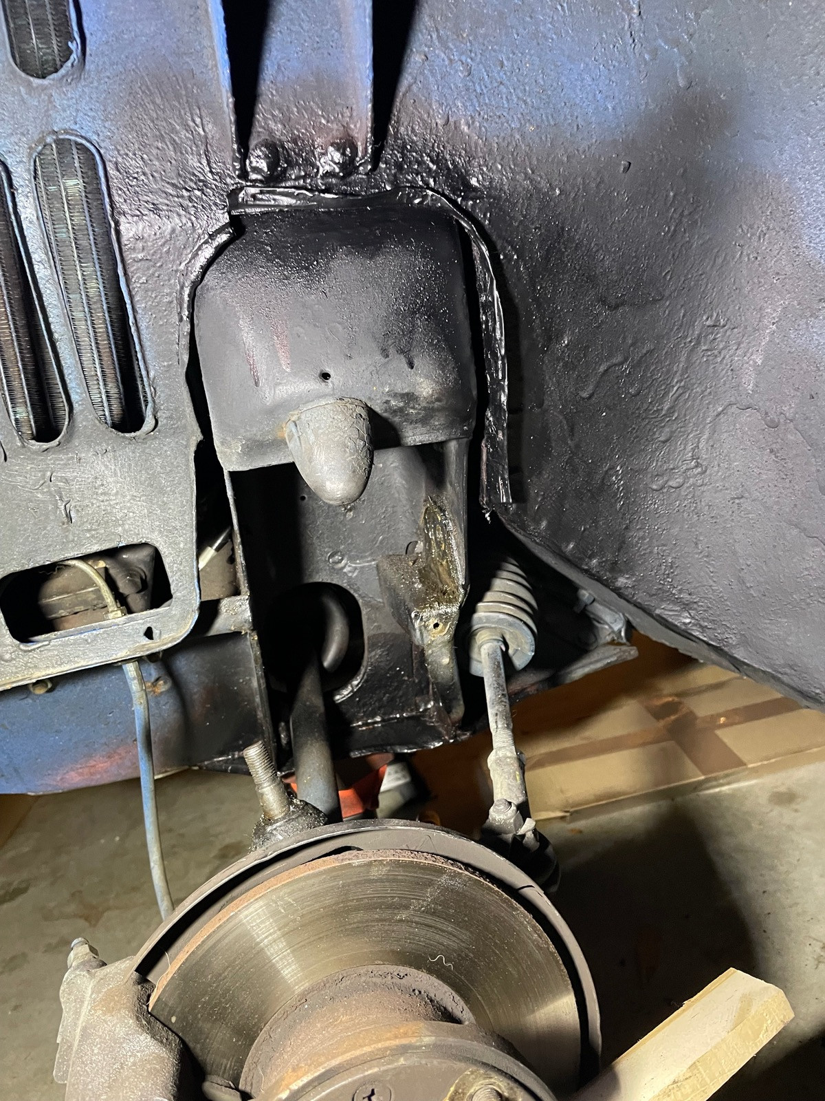

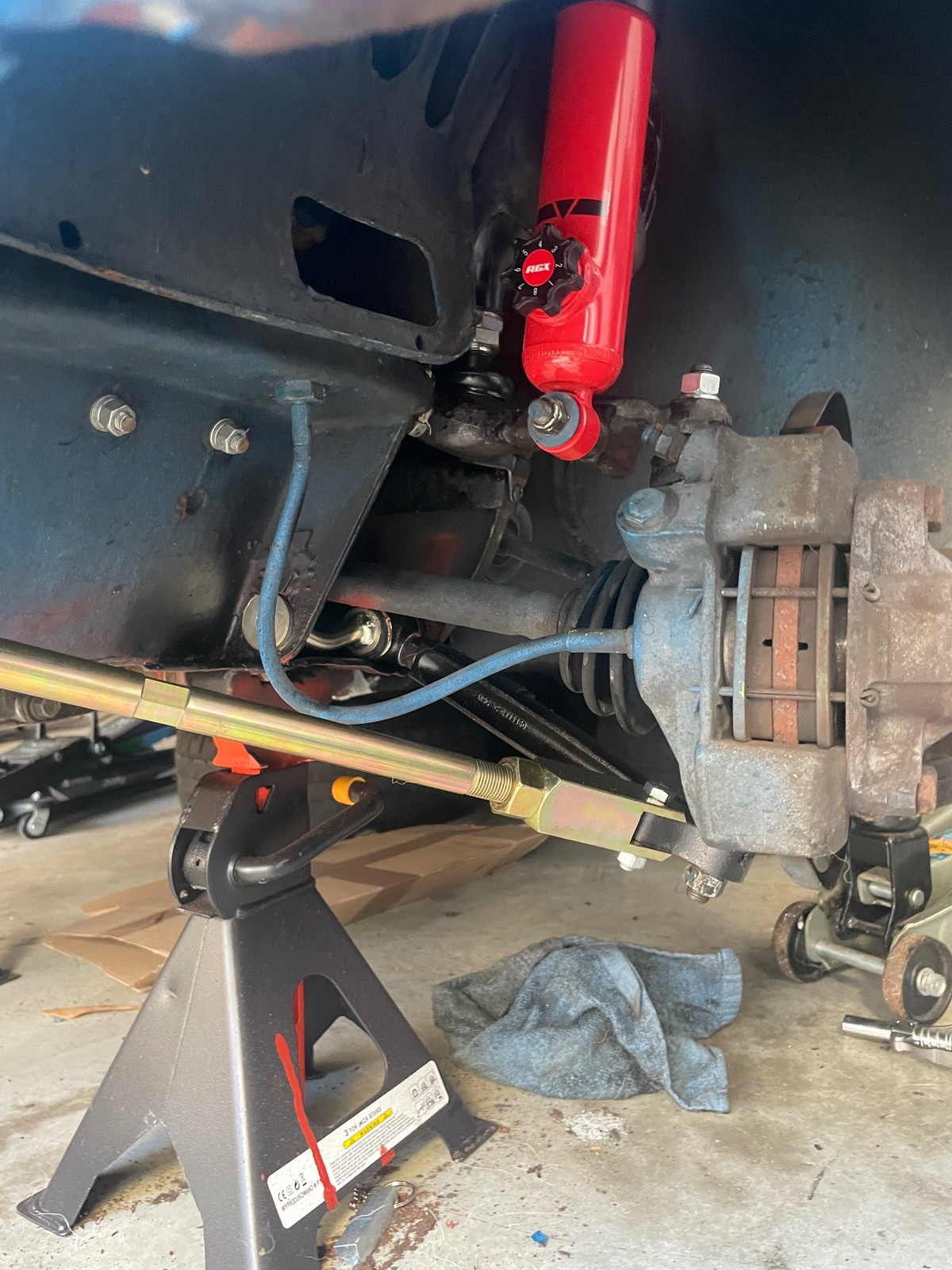

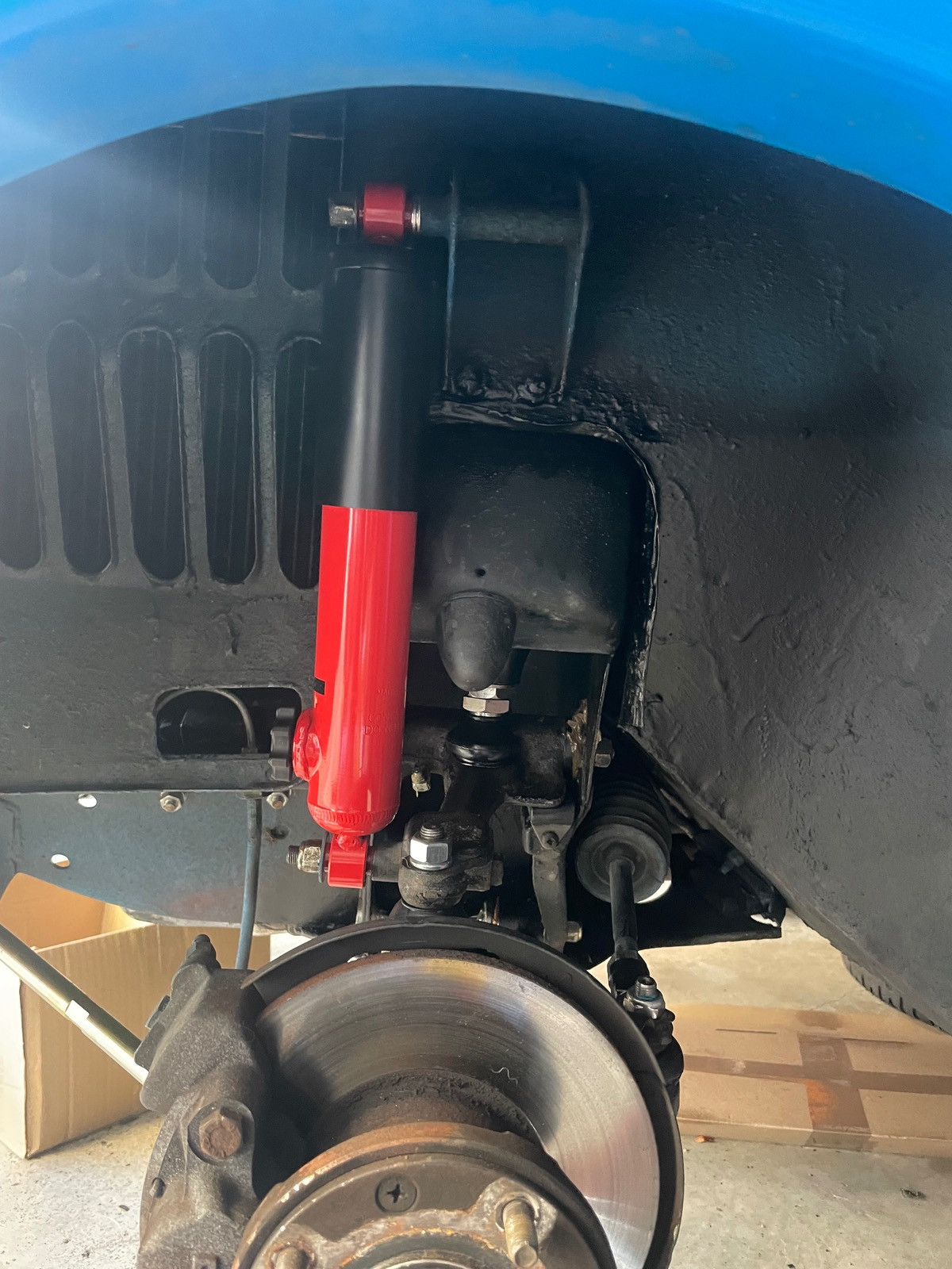

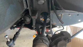

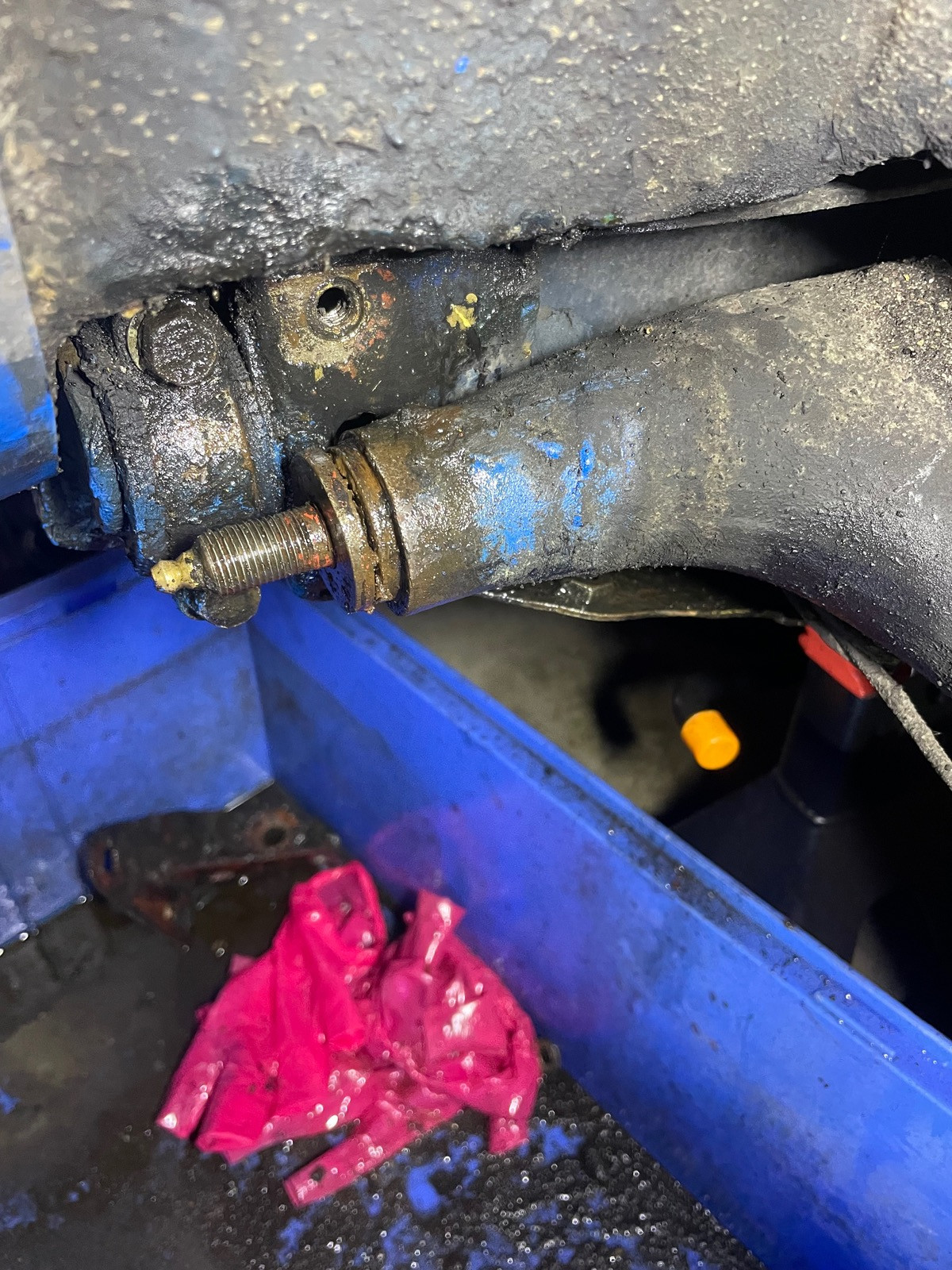

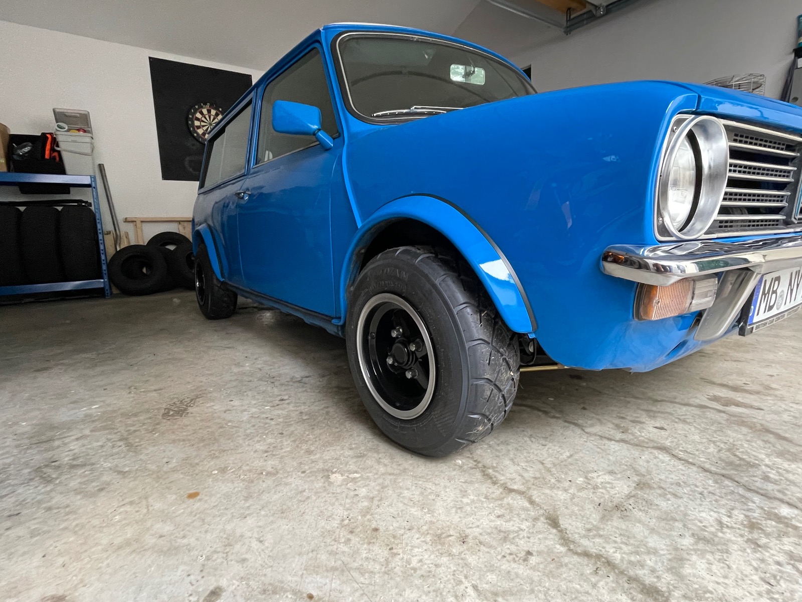

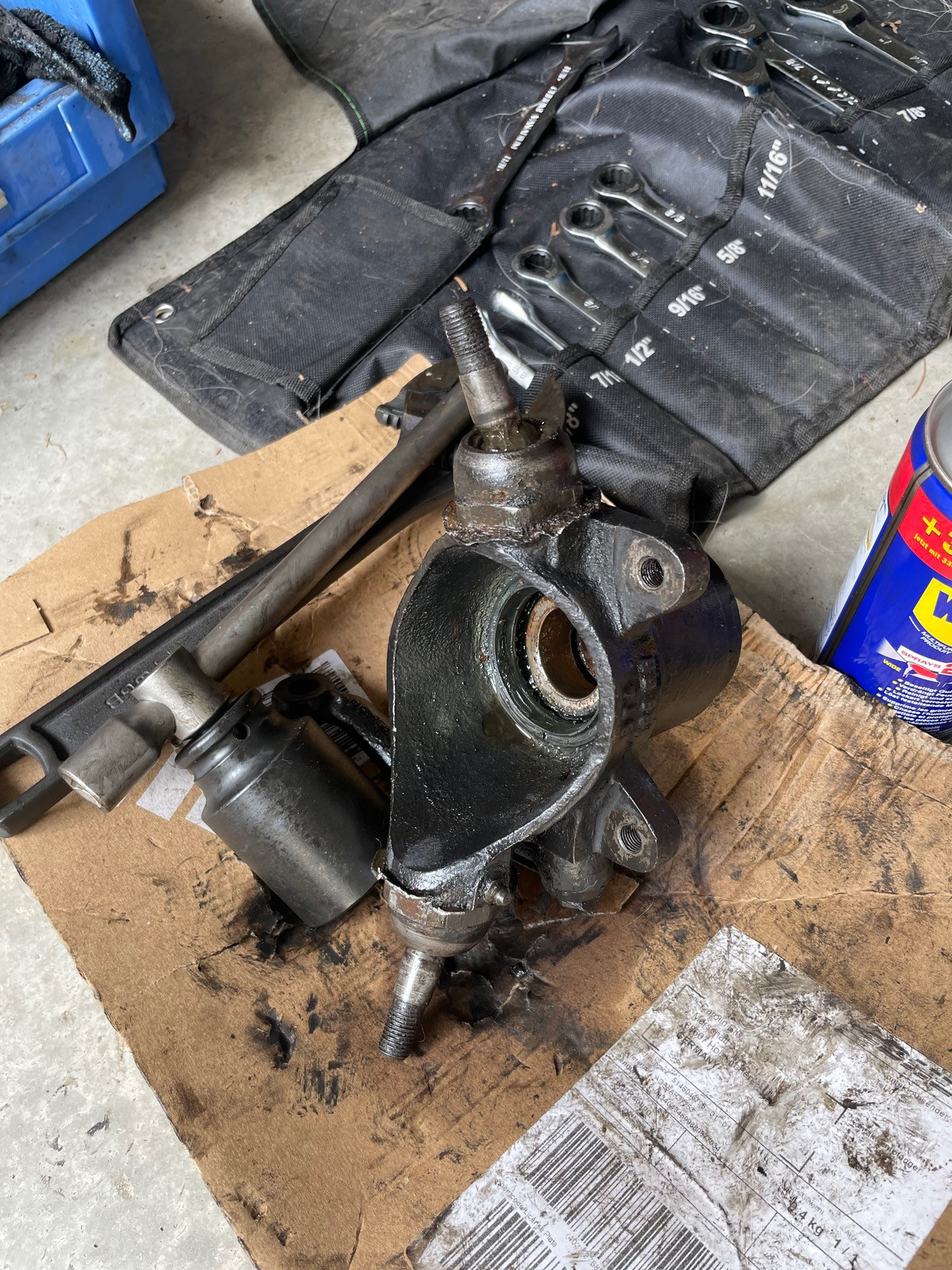

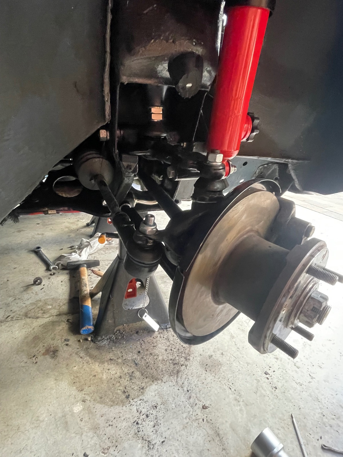

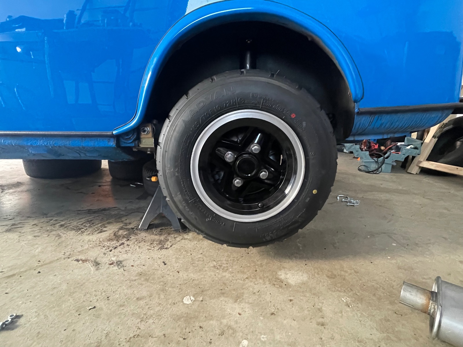

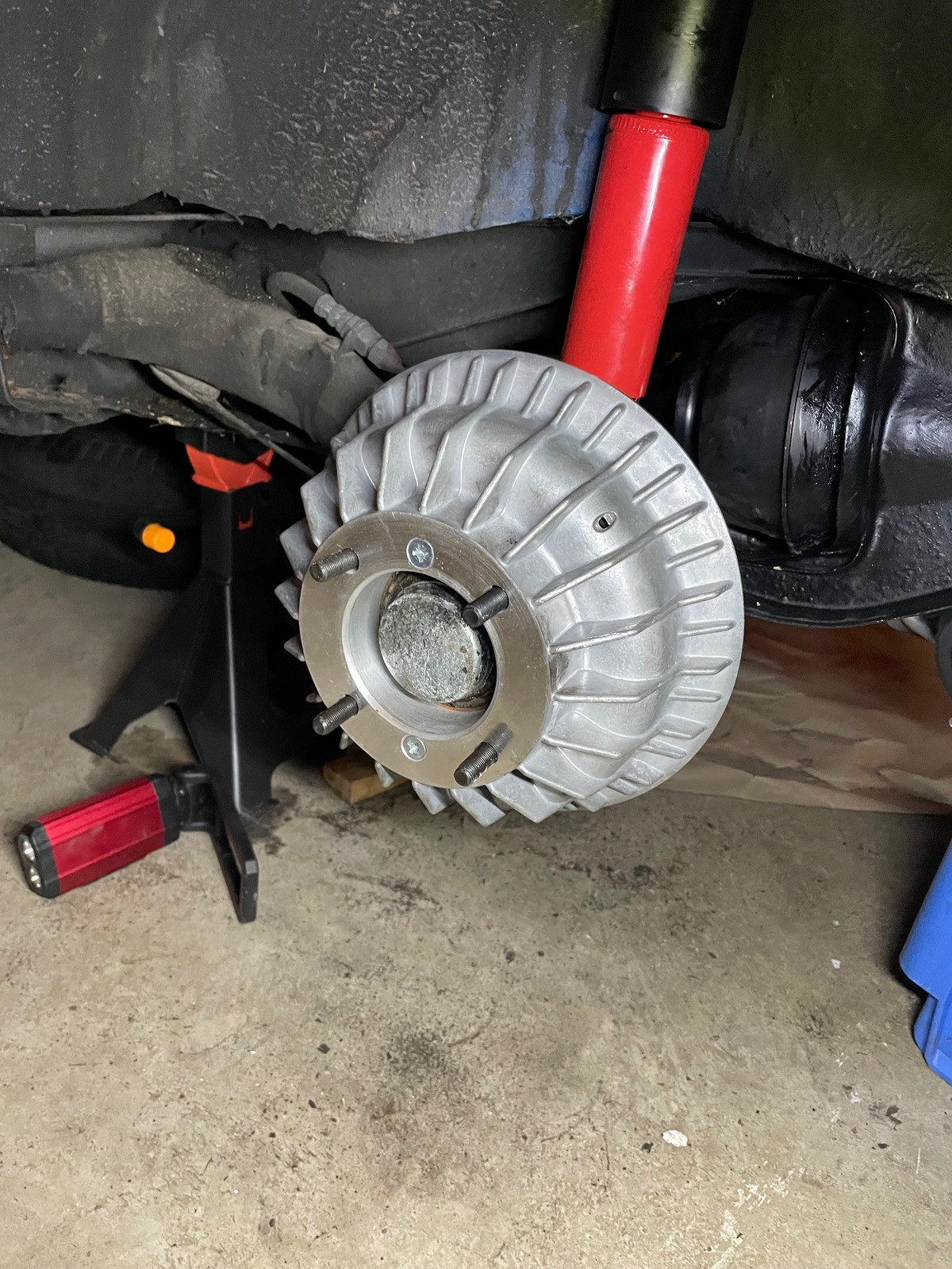

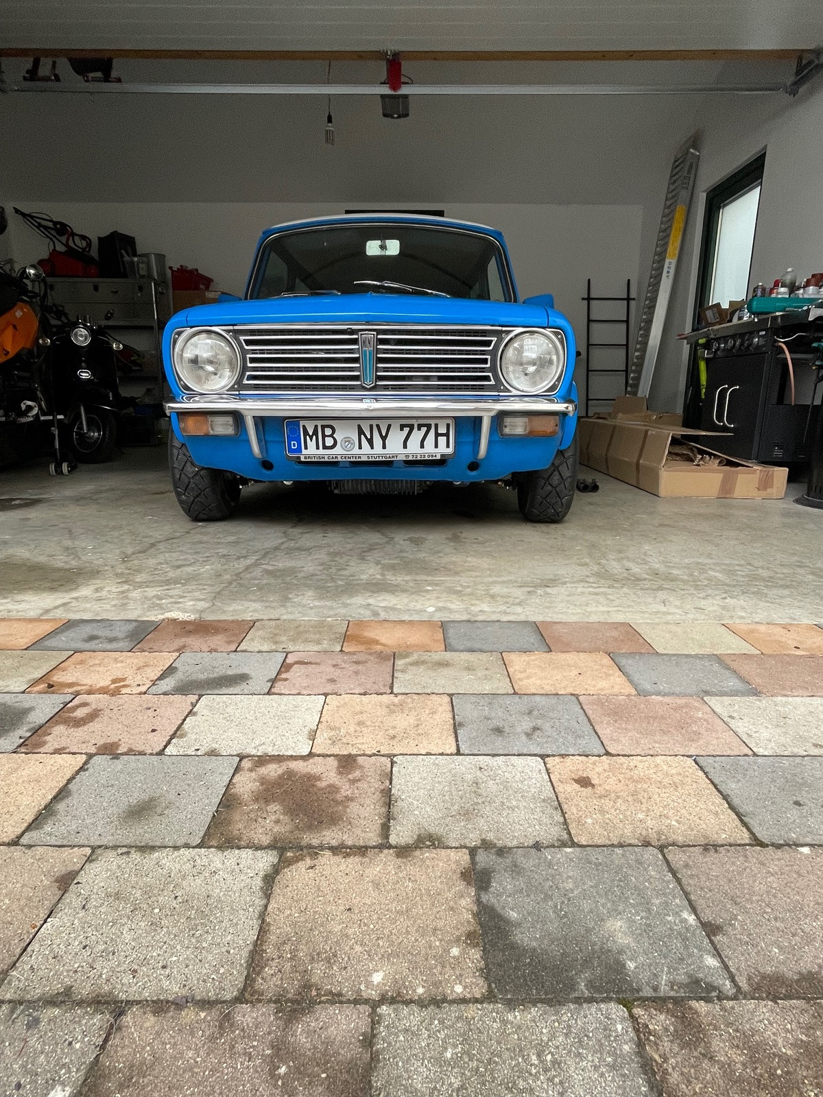

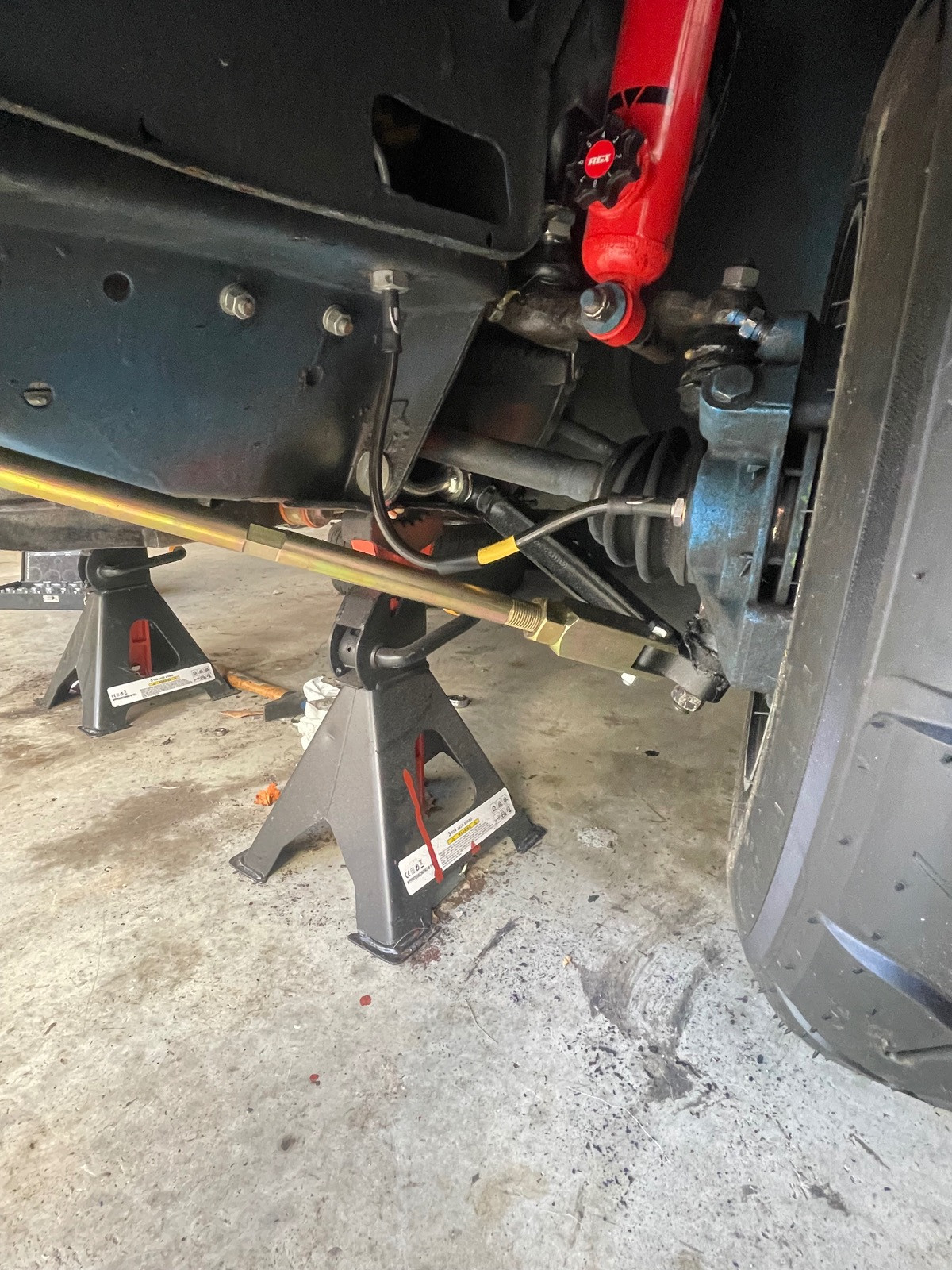

  • Fahrwerk soweit drin, vorne auf Maß der originalen Bauteile. Bremsleitungen neu, Schwingen hinten neu komplett, Handbremsseil getauscht.

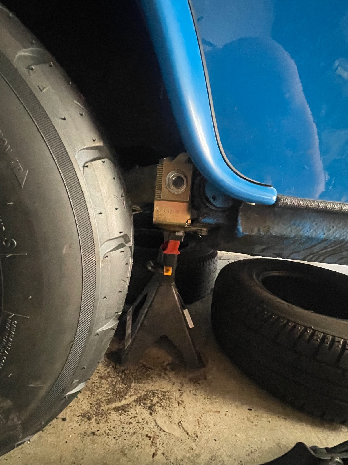

    Wie würdet ihr jetzt vorgehen bzgl einstellen den Fahrwerks. Die neuen Gummis müssen sich ja erst setzen, will mir aber nicht direkt die neuen 038er runterreiben…
  • Hilos vorn sind leider schon komplett rein gedreht. In zwei Wochen hab ich Termin zum Fahrwerkeinstellen, hoffe bis dahin setzt er sich noch ein bisschen!
  • Bist du denn schon ausgiebig Probe gefahren, also mal so 50-60km und mehr?
  • Setzten werden sich die red dot eher nicht, bzw nicht merklich.

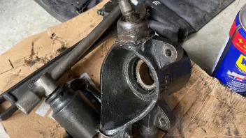

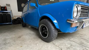

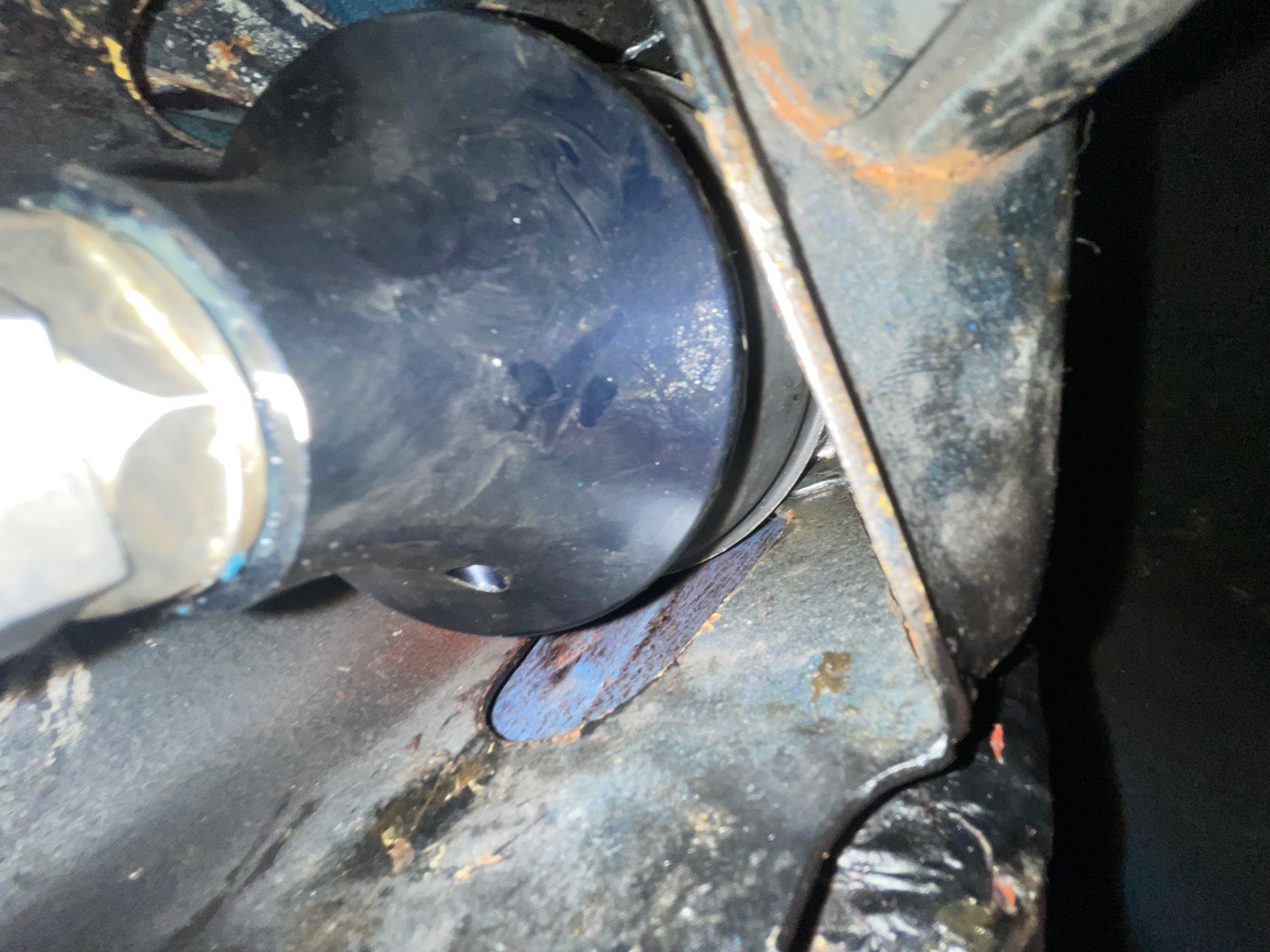

    Auf dem letzten Bild rechts ist der Hilo komplett eingeschraubt?
    Auf Erfahrung vertrauen

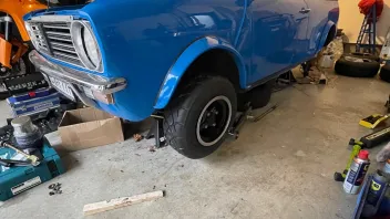

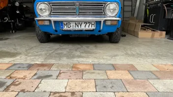

  • Highlindner nein er kam gestern erstmals auf die Räder. Seitdem zum grob Einstellen nur 5m vor und zurück.Sturz war bei Plus 1• je Seite, habe jetzt etwas über korrigiert auf -4. sobald ich bei -1,5 bin wird gefahren.

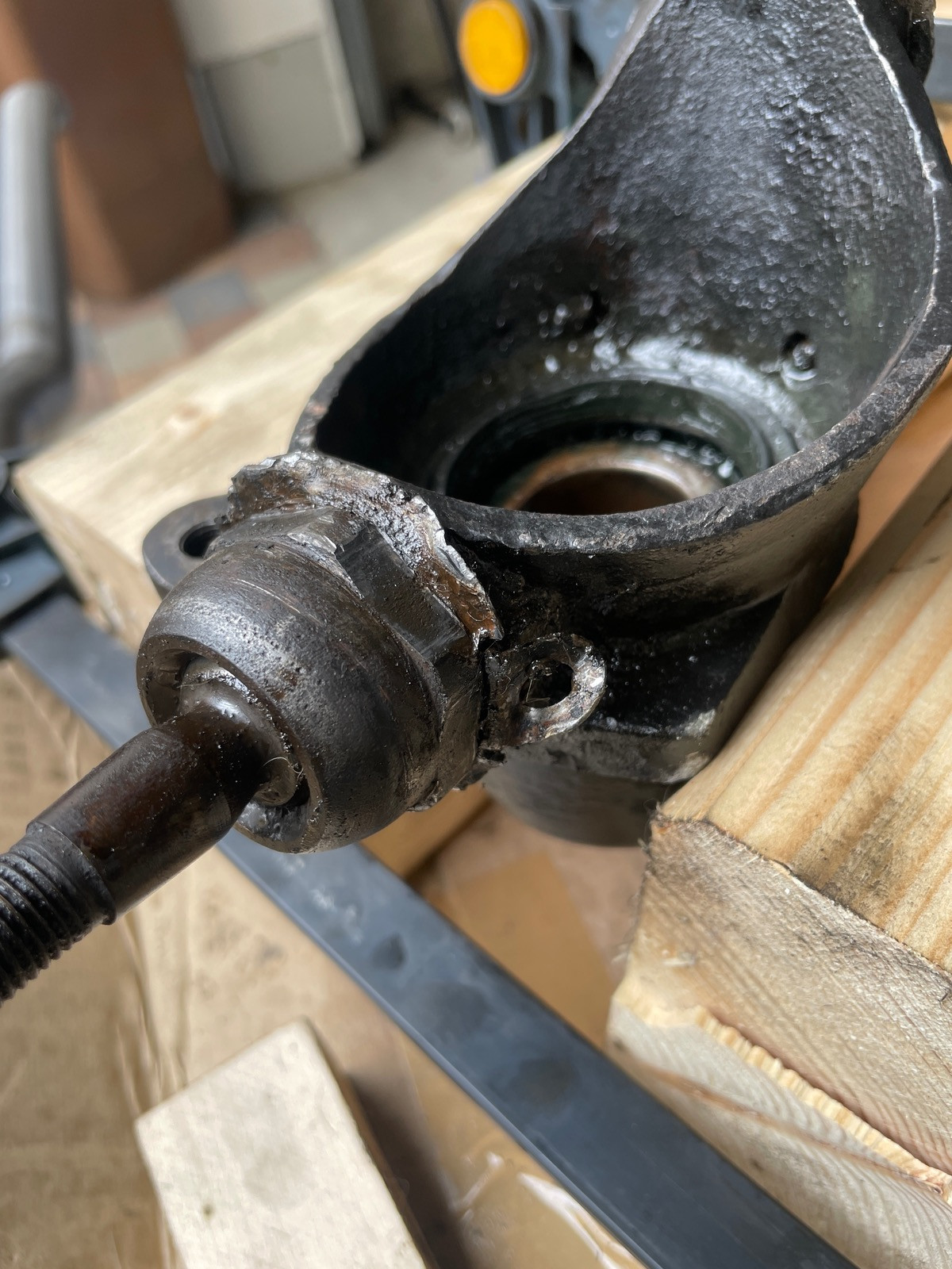

  • Oft genug sitzt auch die Pfanne vom Knuckle noch nicht korrekt…
