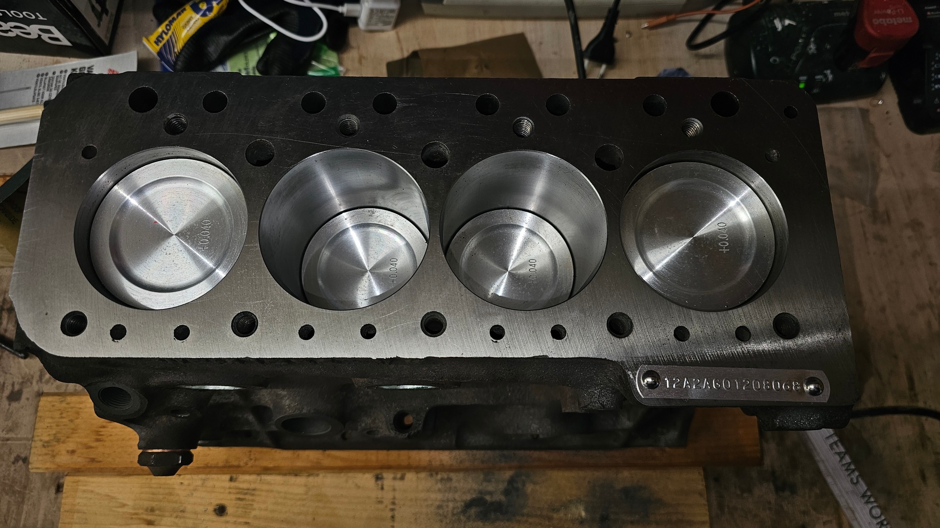

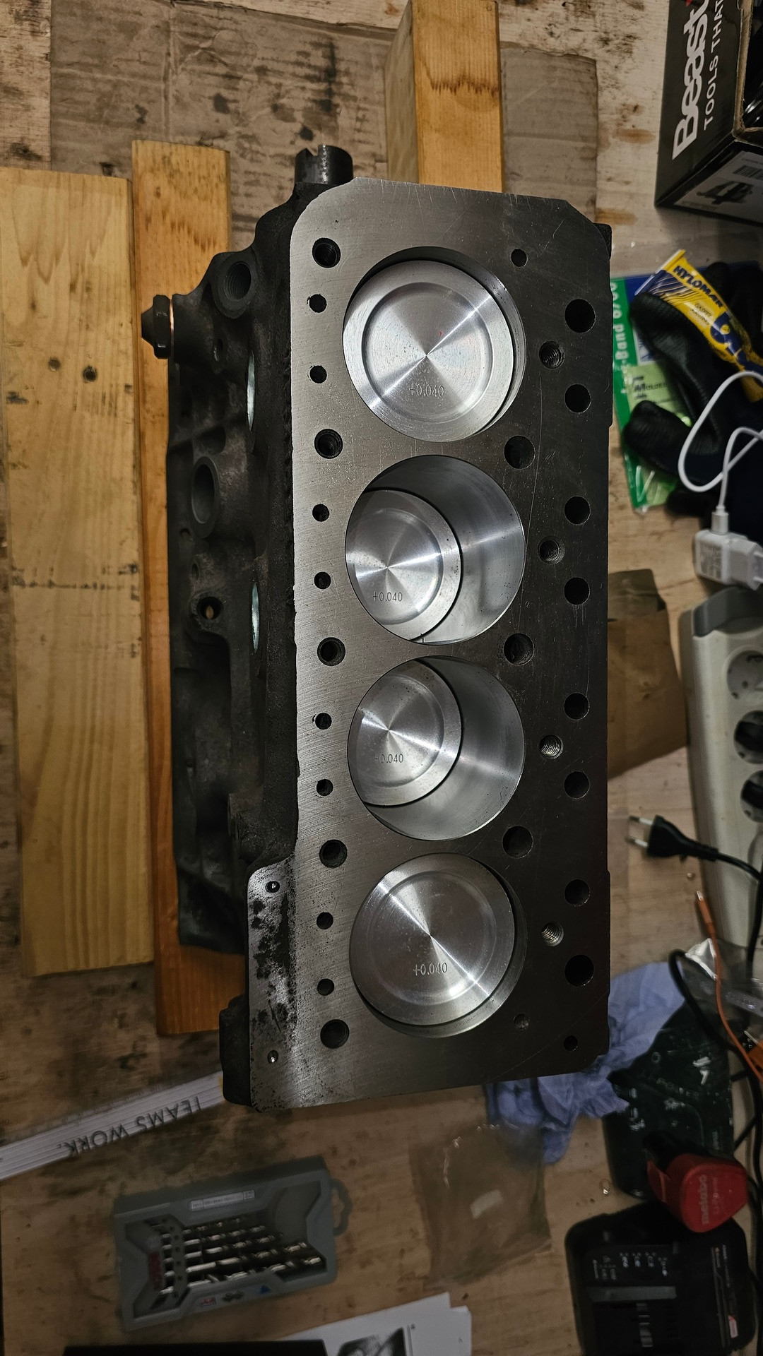

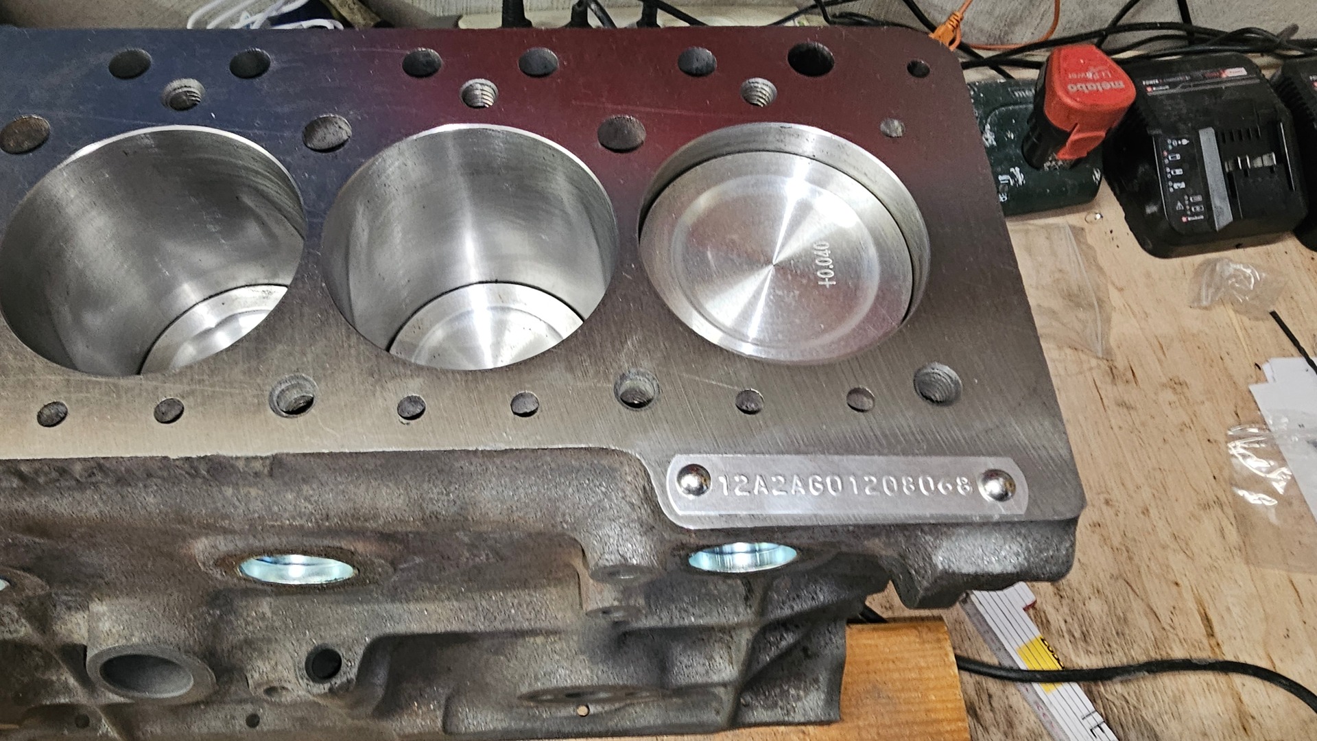

    Aber bto: was für Kolben sind das? Omega oder Hepolite?
  • Cool 👍 der Preis ist ja auch genial 🤩 Sowas gab es früher gar nicht 😢 letzte Fragen: welche Nocke?Und was habt ihr am Kopf geändert oder wurde der nur geplant? 🤓 Weiß, bin sehr neugierig….
  • Nocke und Kopf standard und etwas geplant. Auch der Block wurde geplant...
    Führungen und Ventile waren noch top, also nur nach dem Reinigen neu eingeschliffen und neue Schaftdiuchtungen...
    Der Motor stammt aus einem Vergaser-Cooper, den ich selbst über Jahre gefahren habe. Man hätte ihn auch so einbauen können. Lief super, kaum Ölverbrauch, nur der 2. Gang (Synchronring)...
    Nach einem Unfall mit Totalschaden wurde das Auto dann geschlachtet... (RIP :confused:)
