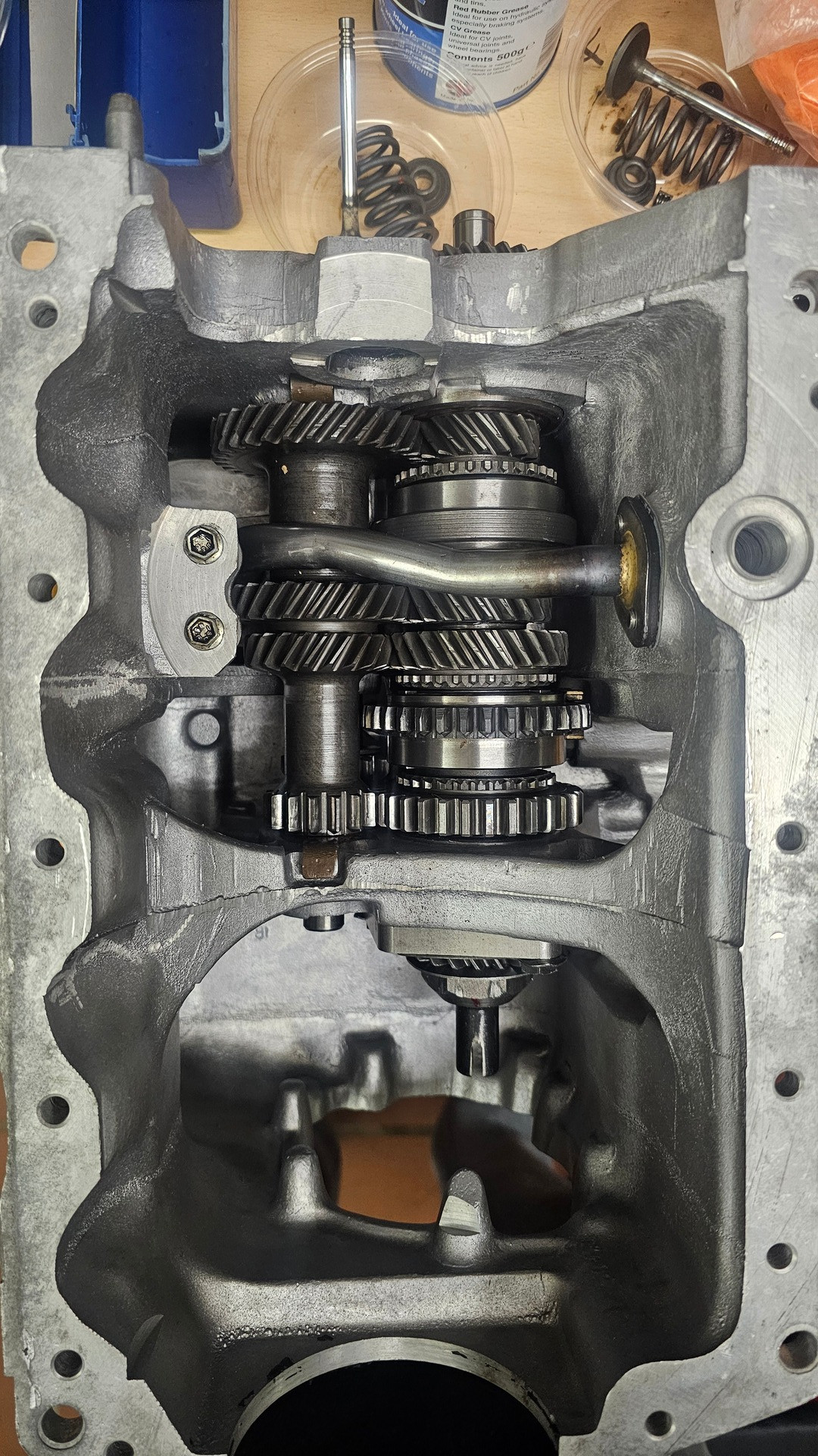

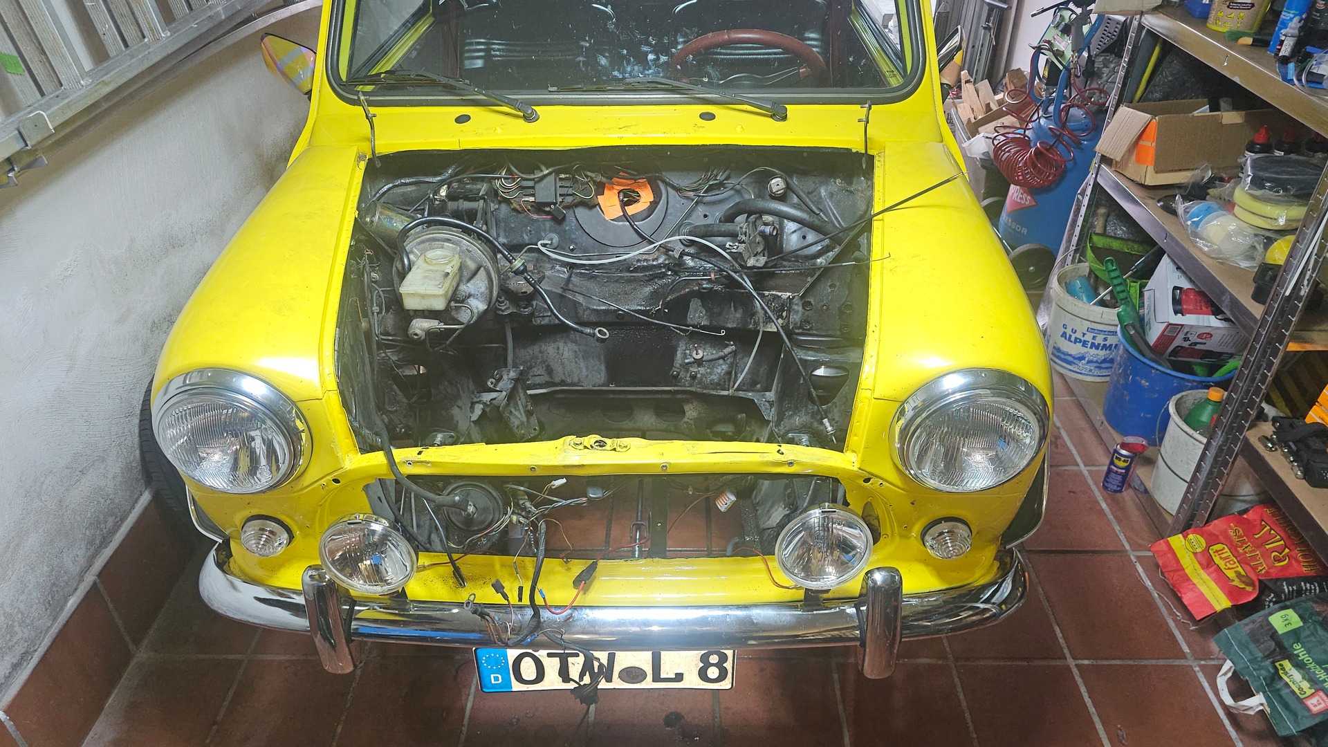

Umbau am 30years - Jon Lemon wird ein 1300er

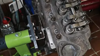

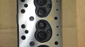

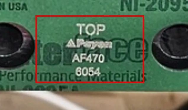

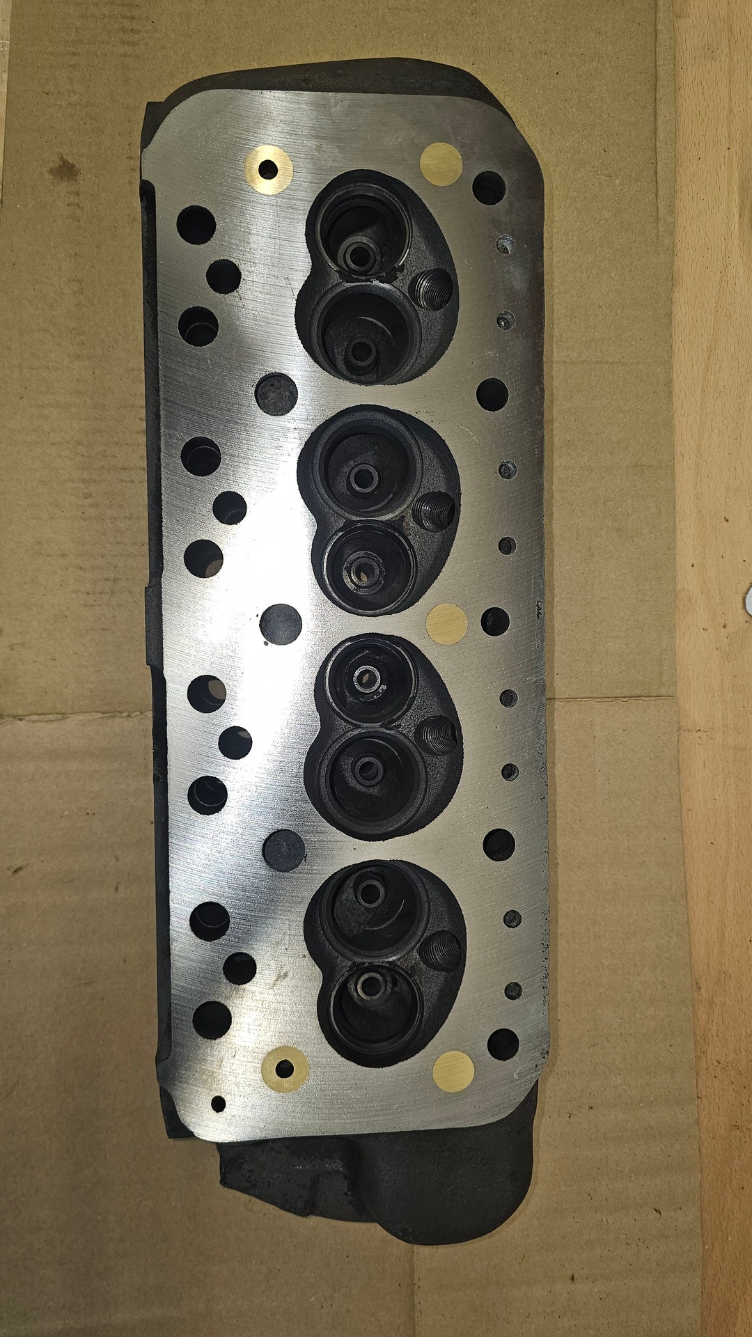

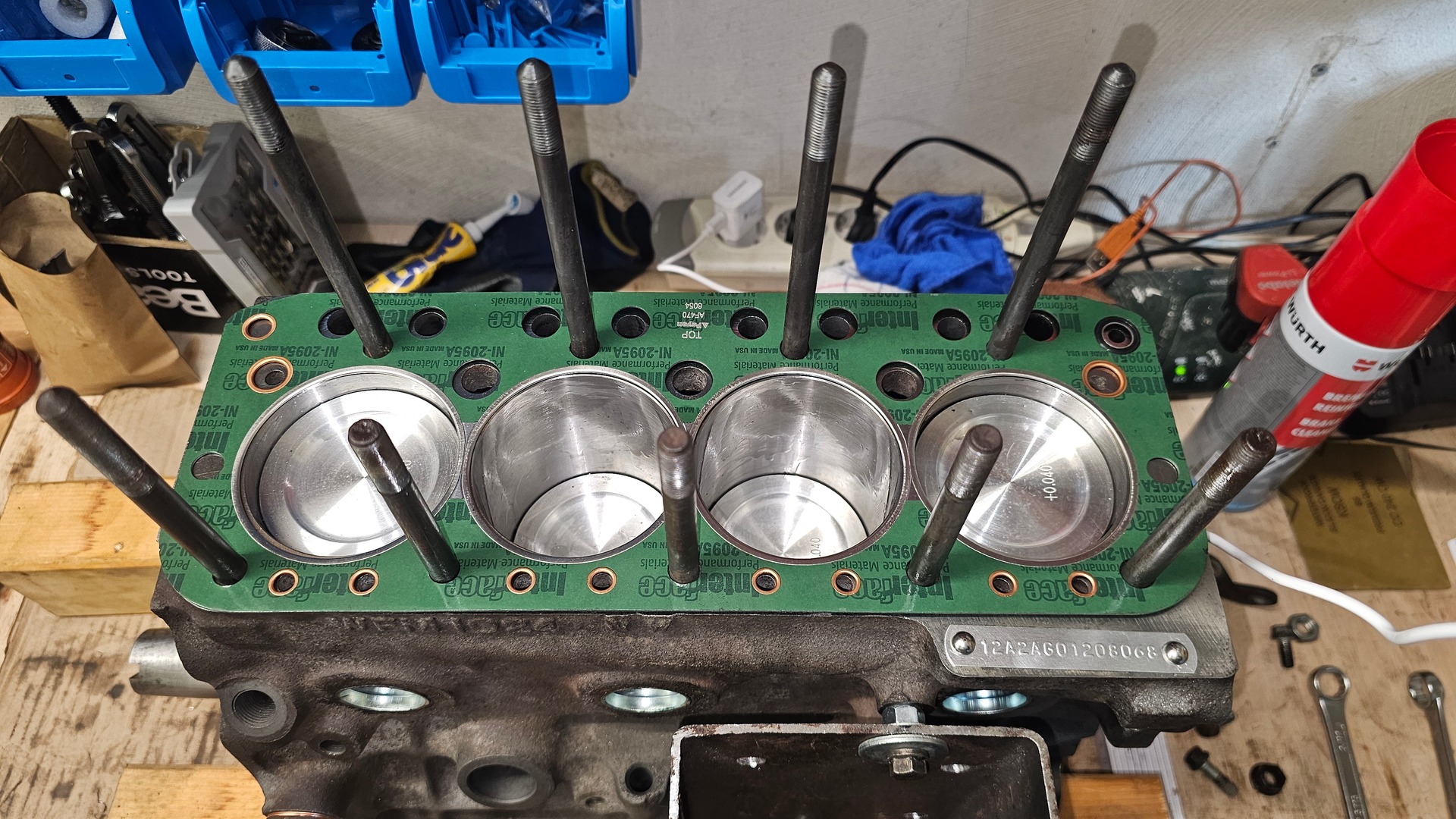

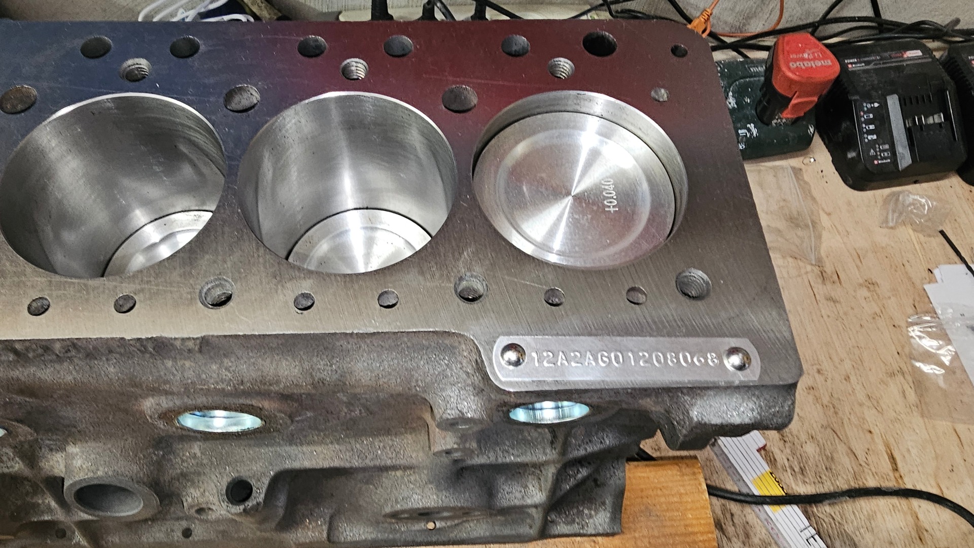

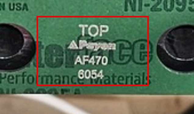

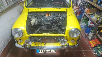

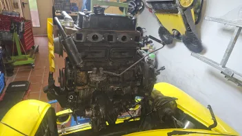

Welche Kopfdichtung ist das? Die von Reinz?
Payen af470
Die sind jetzt grün? Ich kenn die nur in schwarz…
ja sind sie manchmal
Ok, hatte ich so noch nie gesehen…daher war ich ein wenig erstaunt ….
Payen af470
Korrekt
😄 steht ja auch drauf...
Aber ist meiner Meinung nach auch die beste Standart
Das hab ich übersehen 😬😬😬 ja, ist die beste. Damals um 2000 gab es noch die Original von Rover, die war auch klasse
Hab ich auch nur gelesen weil ich nicht einfach " sieht nach payen af470 aus" reinwerfen wollte
Kleiner Tipp am Rande...in manchen Beiträgen sind solche Kästchen mit bunten Bildern. Wenn man die anklickt, dann werden die ganz groß und dann kann man da auch was lesen. Zusätzlich kann man das Bild noch weiter vergrößern und dann sieht man gaaaanz viel:
So kann man sich einige Fragen einfach ersparen!
Hab ich trotzdem nicht gesehen…aber ist ja gut jetzt. Wieder was gelernt - es gibt grüne Payen Dichtungen

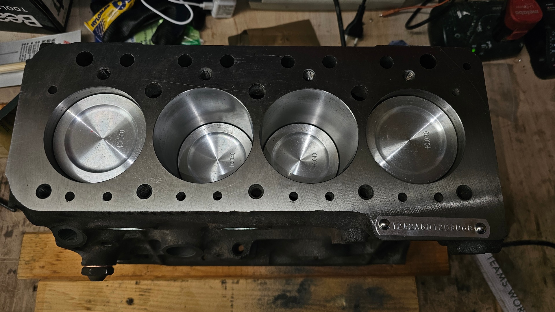

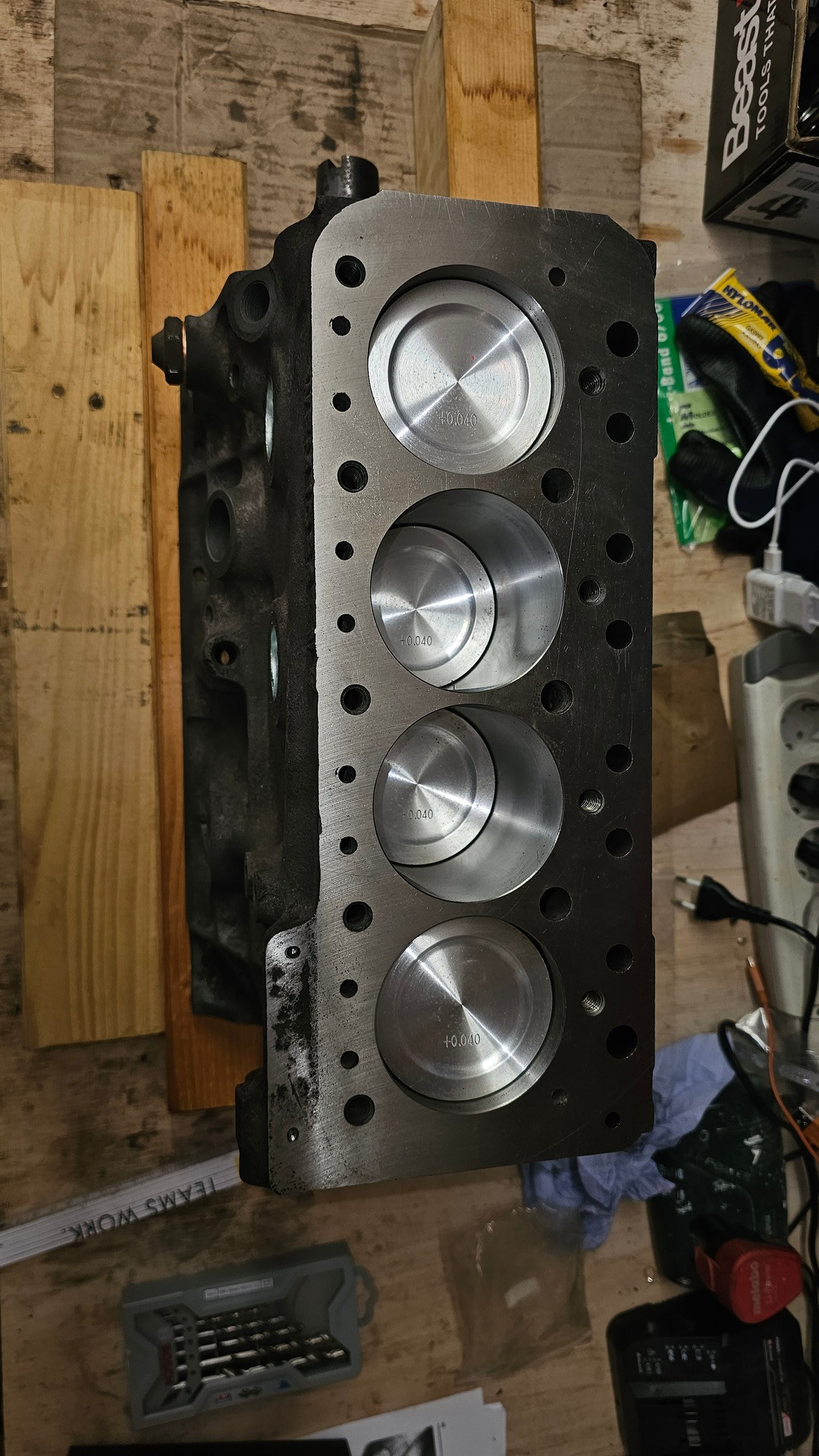

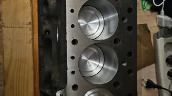

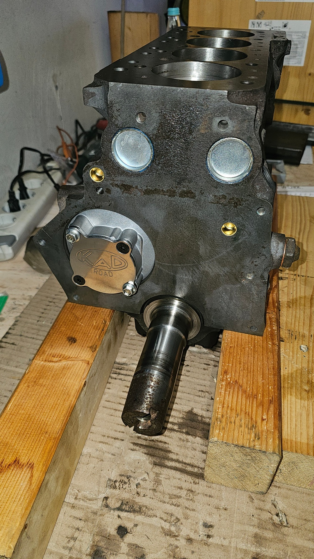

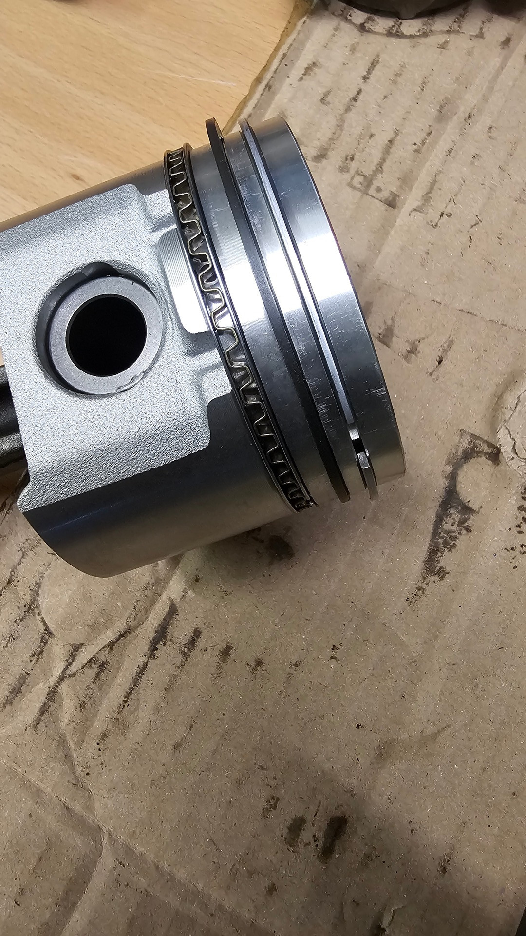

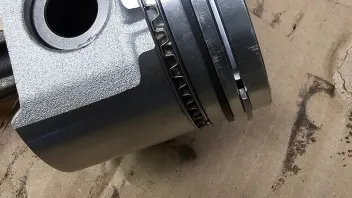

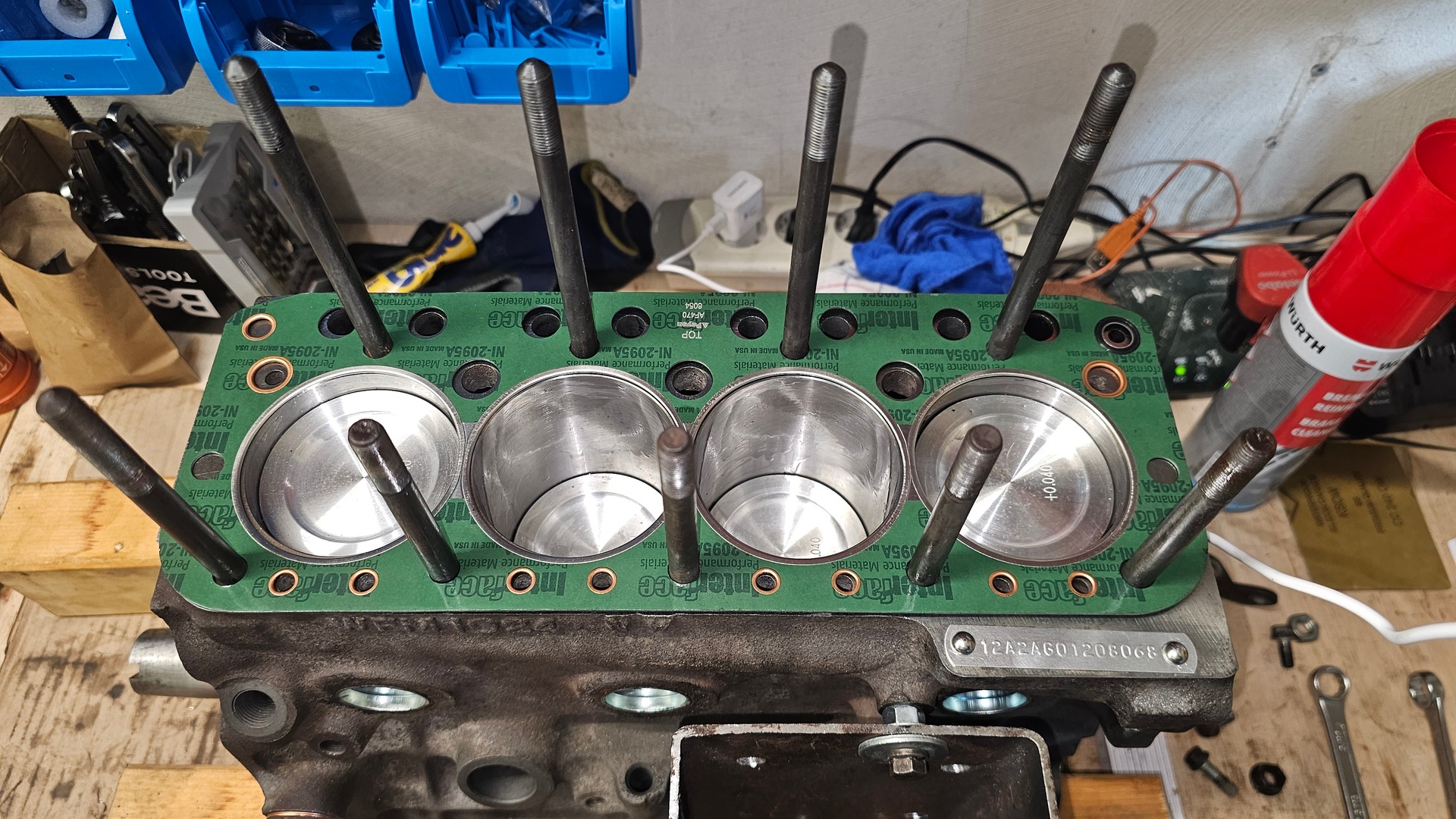

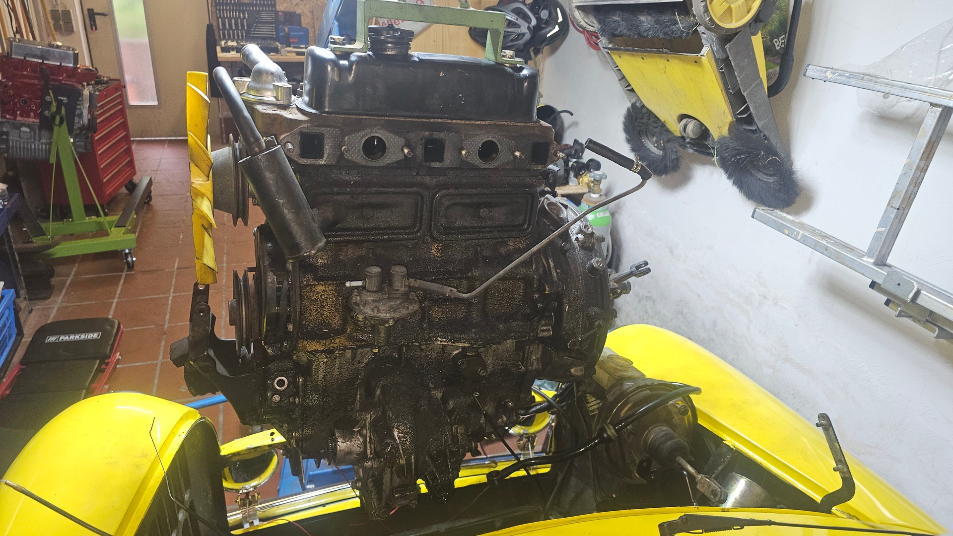

Aber bto: was für Kolben sind das? Omega oder Hepolite? -
Weder, noch...

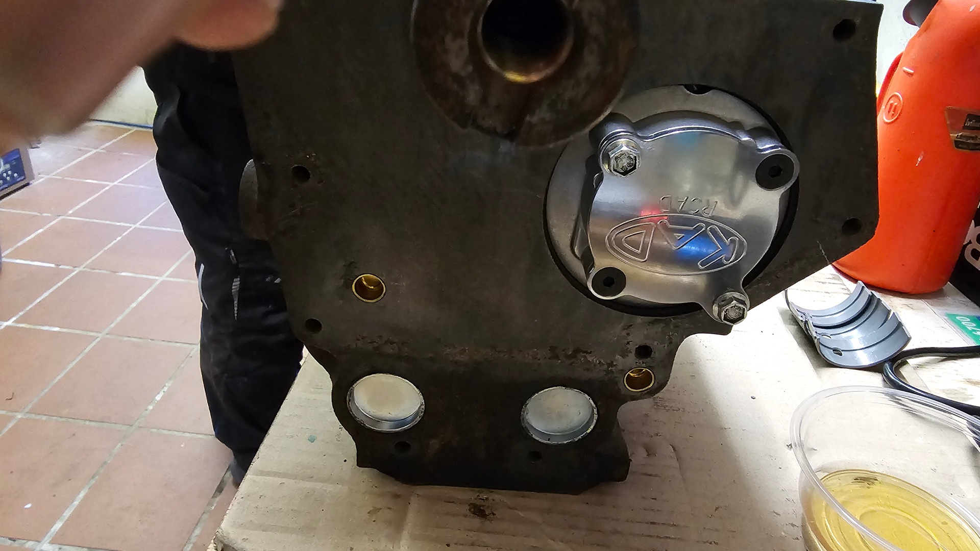

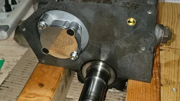

Sind diese... https://www.calverst.com/webshop/engine…perior-quality/

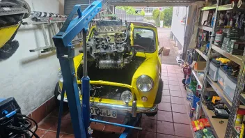

Cool 👍 der Preis ist ja auch genial 🤩 Sowas gab es früher gar nicht 😢 letzte Fragen: welche Nocke?Und was habt ihr am Kopf geändert oder wurde der nur geplant? 🤓 Weiß, bin sehr neugierig….
Sehr gut. 👍
Nocke kommt auch von dort? Dann kann der Motor nur gut werden wenn man sich an die Einbau vorschriften hält.

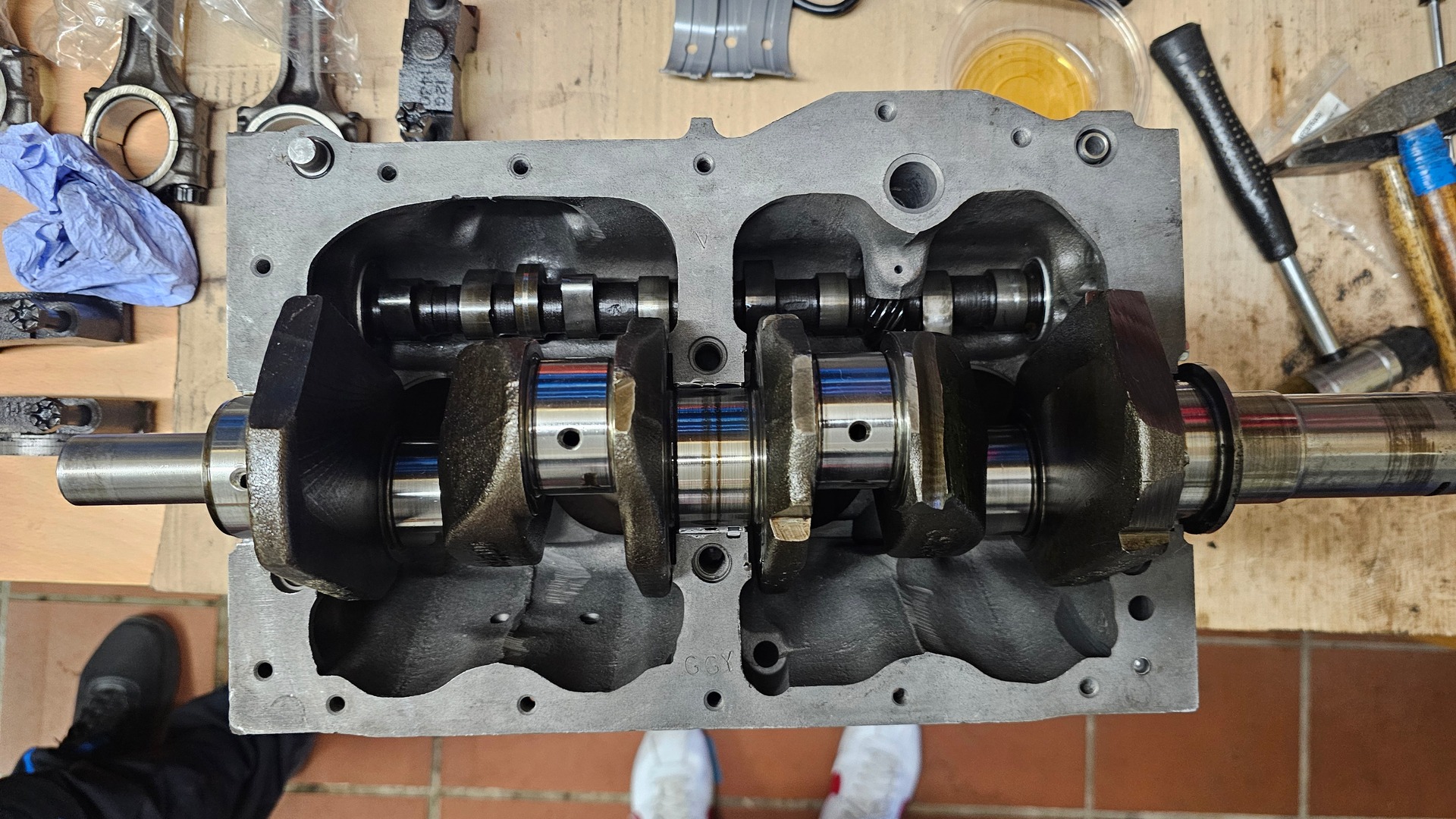

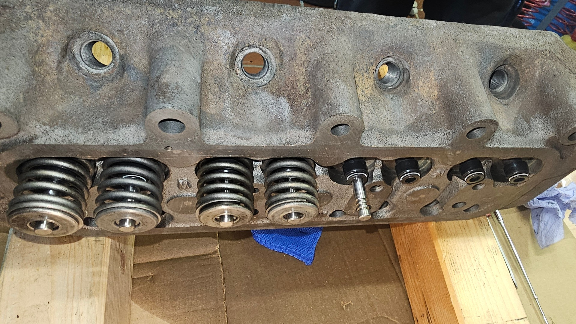

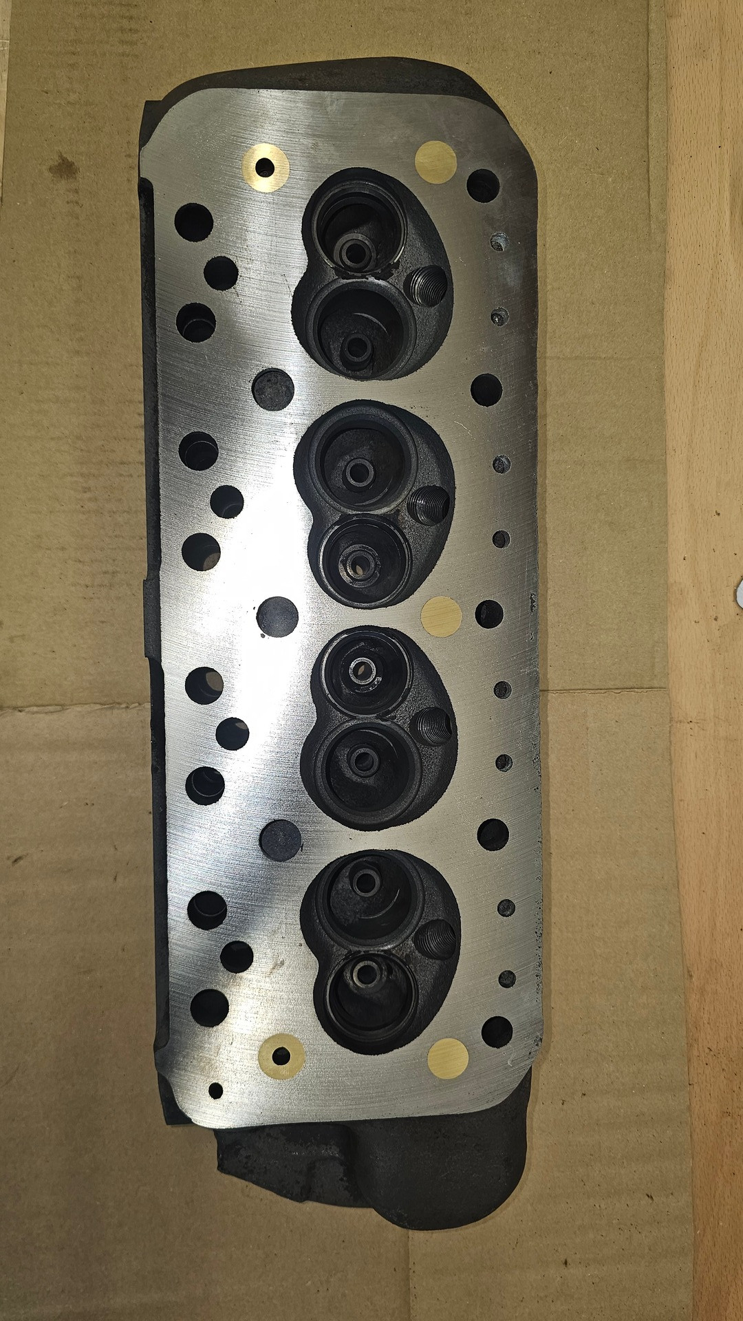

Nocke und Kopf standard und etwas geplant. Auch der Block wurde geplant...

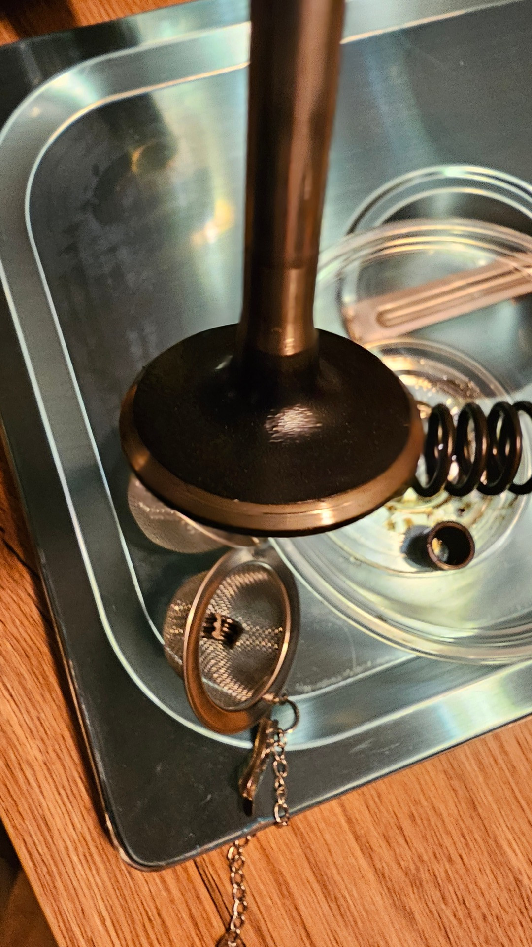

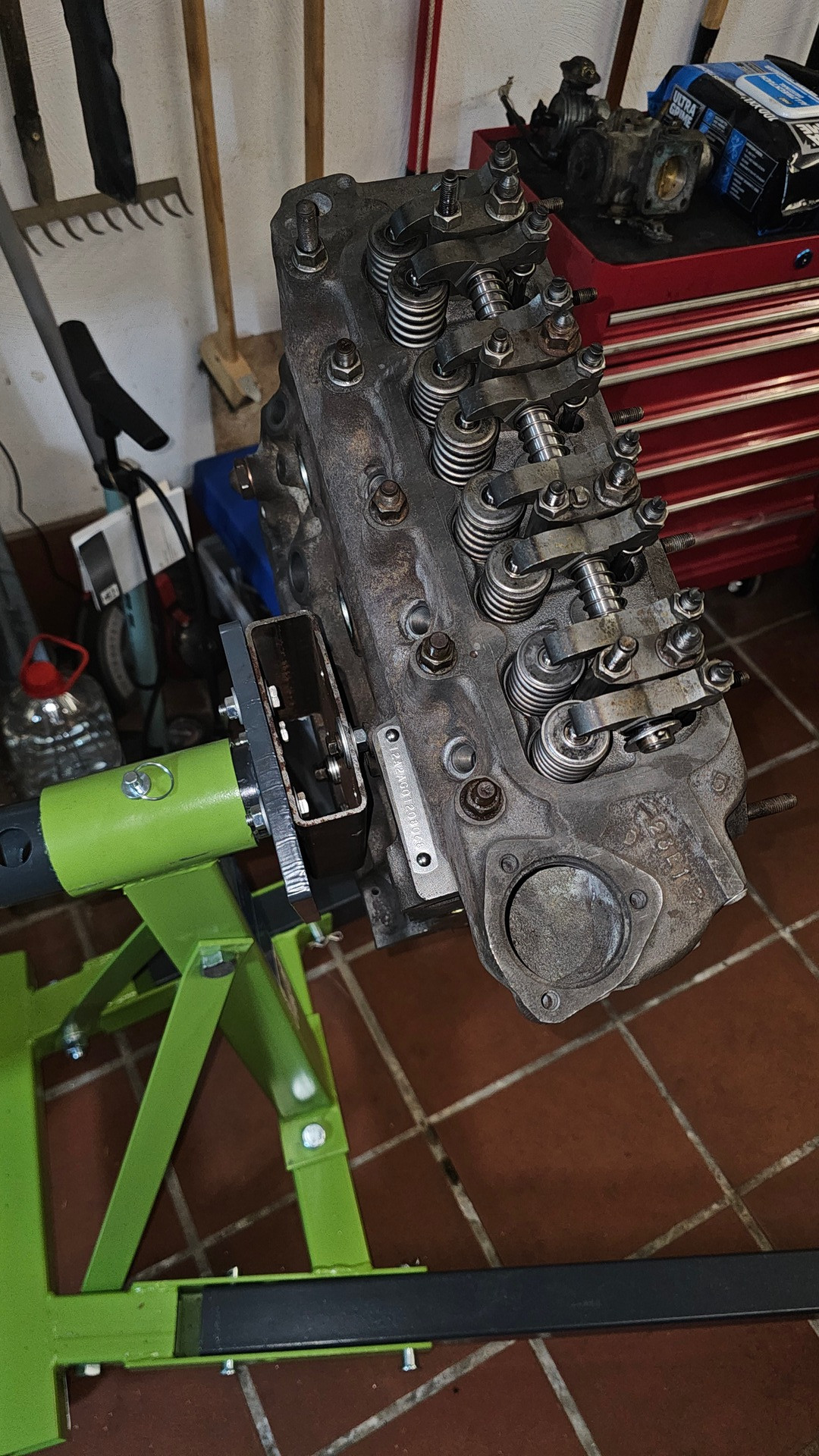

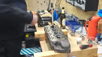

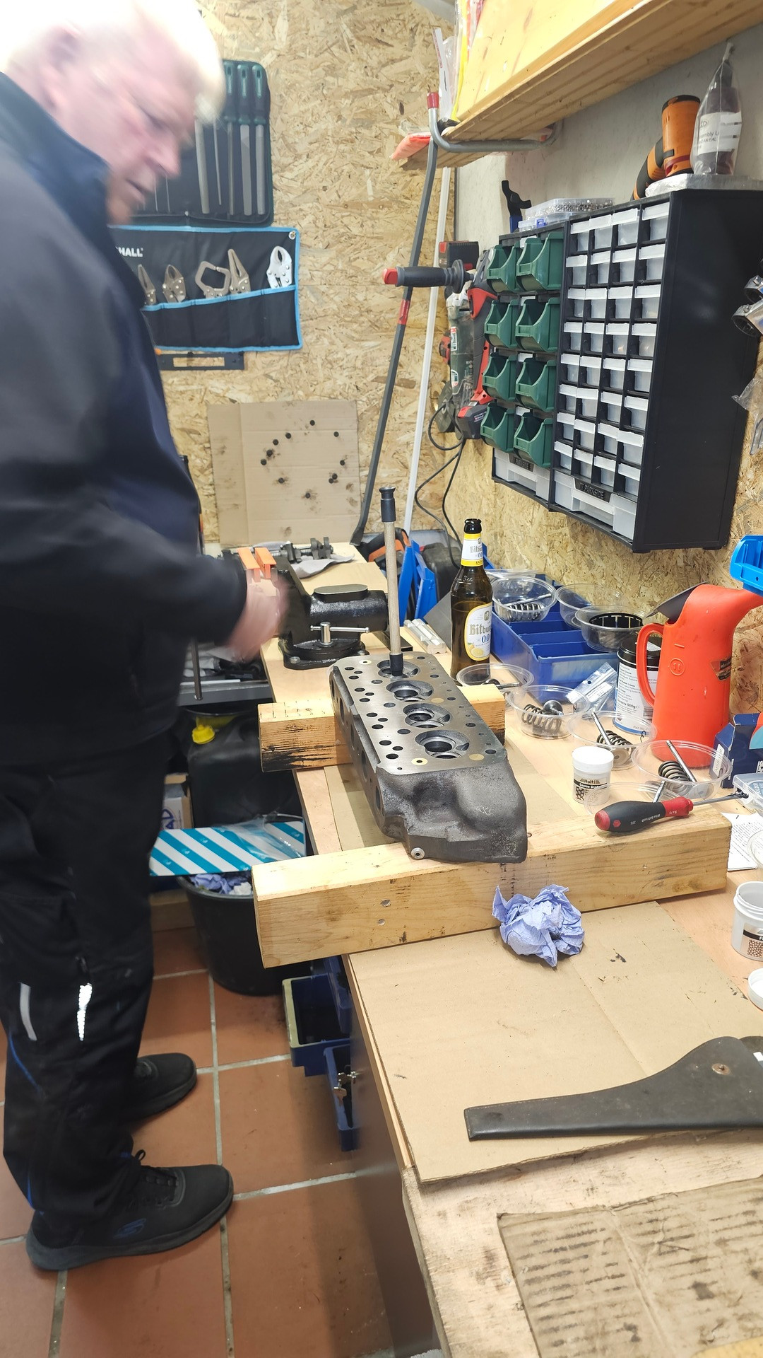

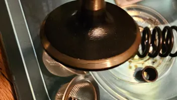

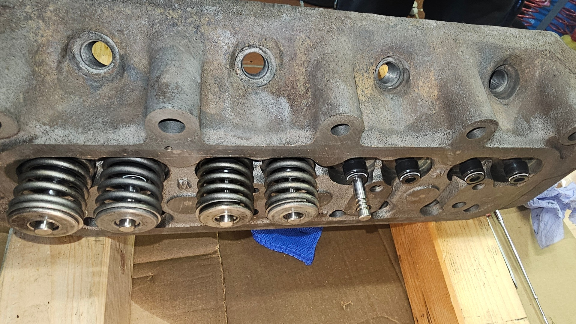

Führungen und Ventile waren noch top, also nur nach dem Reinigen neu eingeschliffen und neue Schaftdiuchtungen...

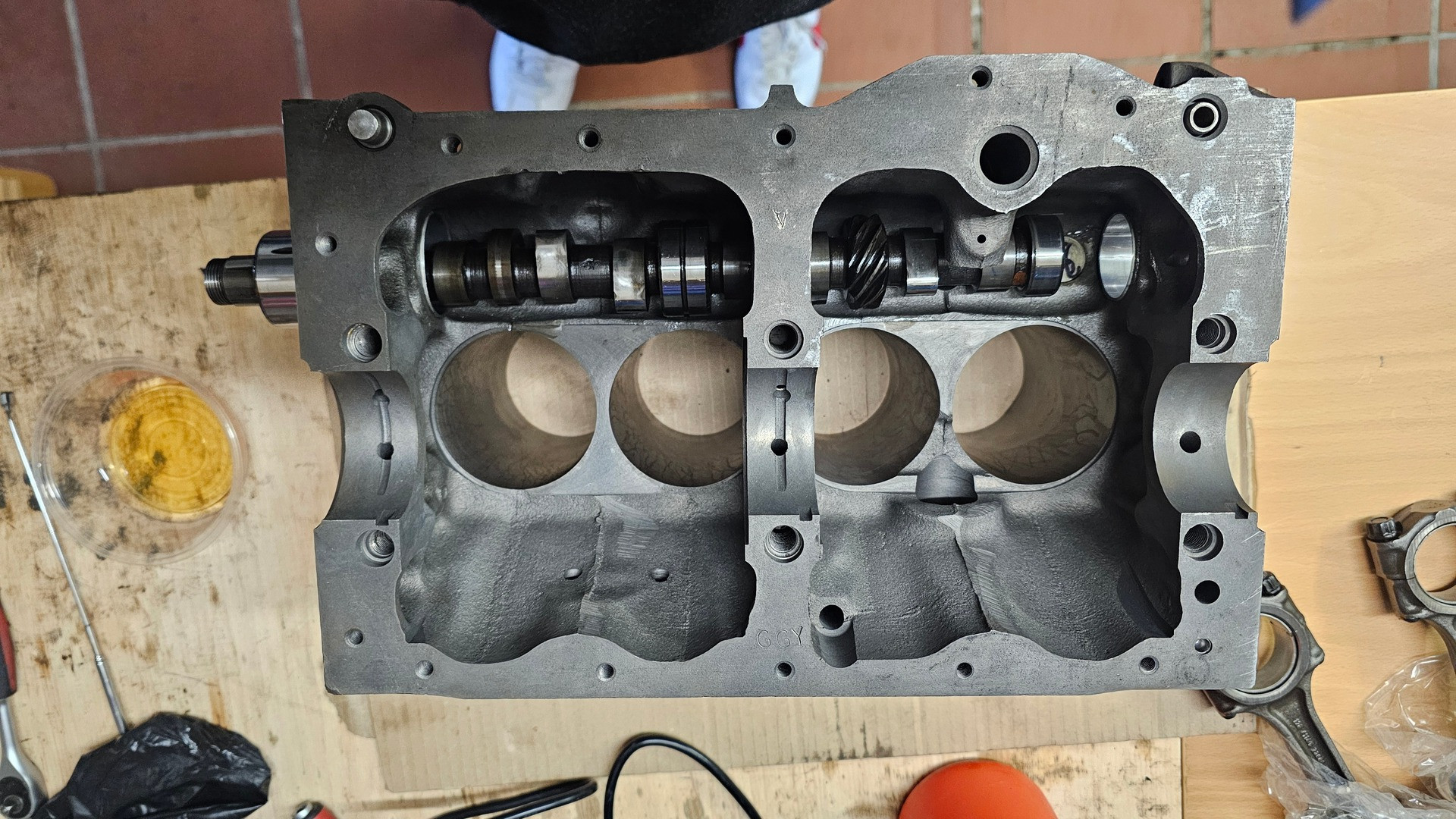

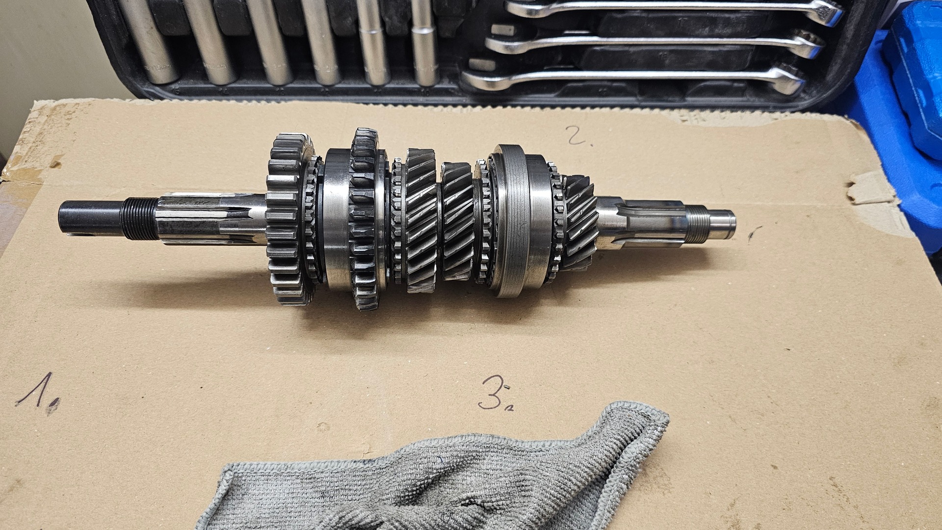

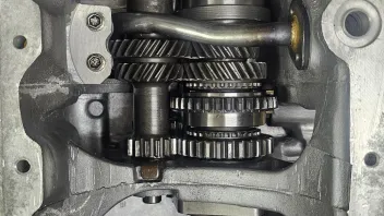

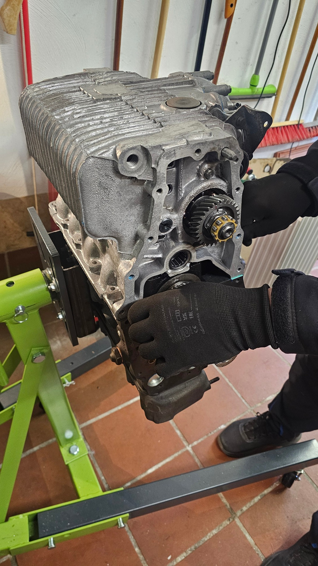

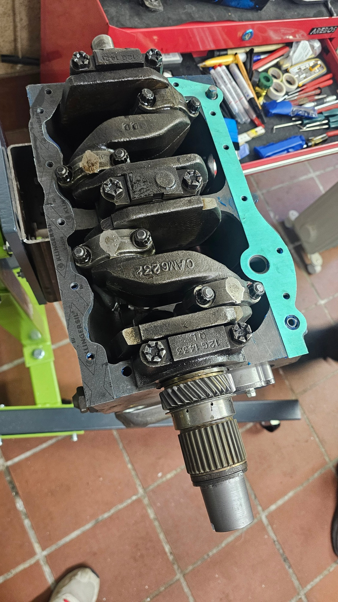

Der Motor stammt aus einem Vergaser-Cooper, den ich selbst über Jahre gefahren habe. Man hätte ihn auch so einbauen können. Lief super, kaum Ölverbrauch, nur der 2. Gang (Synchronring)...
Nach einem Unfall mit Totalschaden wurde das Auto dann geschlachtet... (RIP
)Gruß, Diddi
Sehr gut 👍 das wird fein. Dann kommt bestimmt HIF44 zum Einsatz, oder. Wird bestimmt so rund 70-75 PS haben und sehr schön fahren. Und vor allem stressfrei
