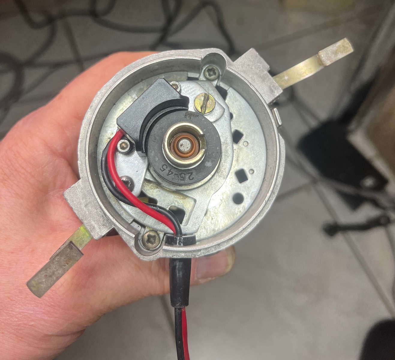

• Ich habe heute meinen Countryman auf kontaktlos umgebaut, ging alles reibungslos.
    Danach an den Moke...mit Positiv Earth!
    Dieses Kit https://de.aliexpress.com/item/100501023…ayAdapt=glo2deu
    Da geht nix.

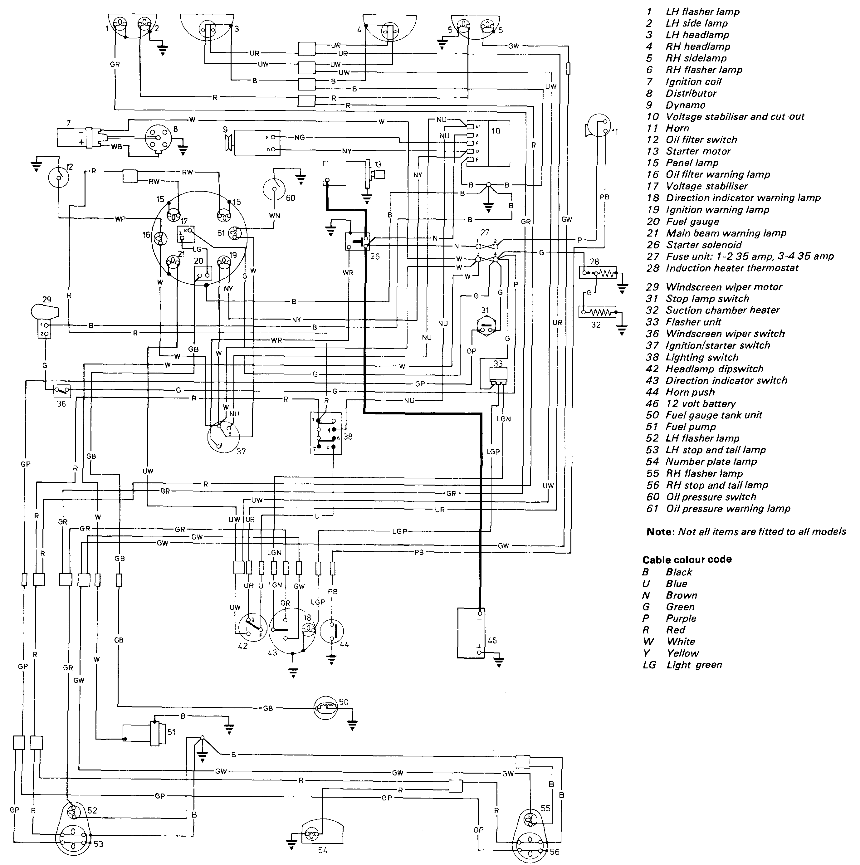

    Ist original nach diesem Schaltplan verkabelt gewesen
    Kann ich das Kit falsch herum angeschlossen haben und es damit geschossen haben?
    Von den Kabelanschlüssen passt es halt nur so das das schwarze weiter an das Weiss/Schwarze was normal an den Unterbrecher geht angeschlossen wird und das rote an den andern Anschluss der Zündspule wo Weiss dran ist.

  • War grad nochmal am Auto...an der Zünspule ist das weiße Kabel an + und weiss/schwarz an - ...laut Schaltplan gehört es andersrumm...war aber seit der Restauration immer so und lief...mit Unterbrecher
    Wenn die Spule falsch herum angeschlossen ist, hat sie etwas weniger Leistung, zündet aber trotzdem... :wink:
    Wenn da durch aber das Zündmodul beim ersten Versuch auch falsch herum angeschlossen war, könntest du es "gehimmelt" haben... :confused:

    Aber bin dem ganzen denke auf die Spur gekommen.
    Habe es mit Netzteil und Multimeter durchgemessen.
    Wenn ich 12V auf rot gebe und Masse auf die Grundplatte, dann kann ich mit dem Magnetring von schwarz auf Grundplatte durch schalten.
    Wenn ich aber 12V auf die Grundplatte gebe und Masse aufs rote Kabel, dann kann ich nicht von schwarz auf Grundplatte durch schalten.
    Habe es mehrfach hin und her gesteckt, also zerschießen tut man auch nix, aber die Info in der Beschreibung das es für pos. Earth sein soll schient nach meinem Stand einfach falsch zu sein...in aber nur Maschinenbauer...keine Blitzbirne.

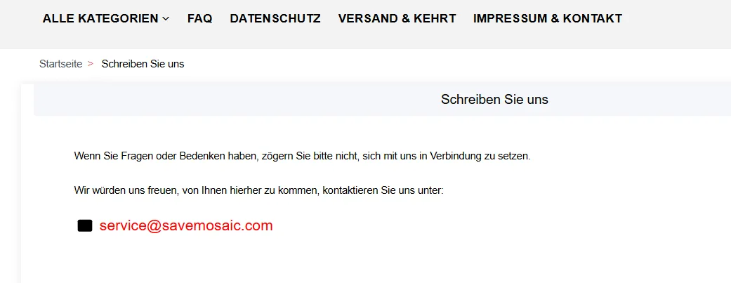

  • Bei den Accuspark Kits, die ich verbaut habe (schon `ne Weile her, gehen nie kaputt) war ein kleiner Faltzettel mit Einbauanleitung in der Verpackung. Erkennt man bei diesem Kit nicht. Vielleicht mittlerweile auf der Rückseite aufgedruckt.
    Wenn nicht, kann man sie anmailen.
