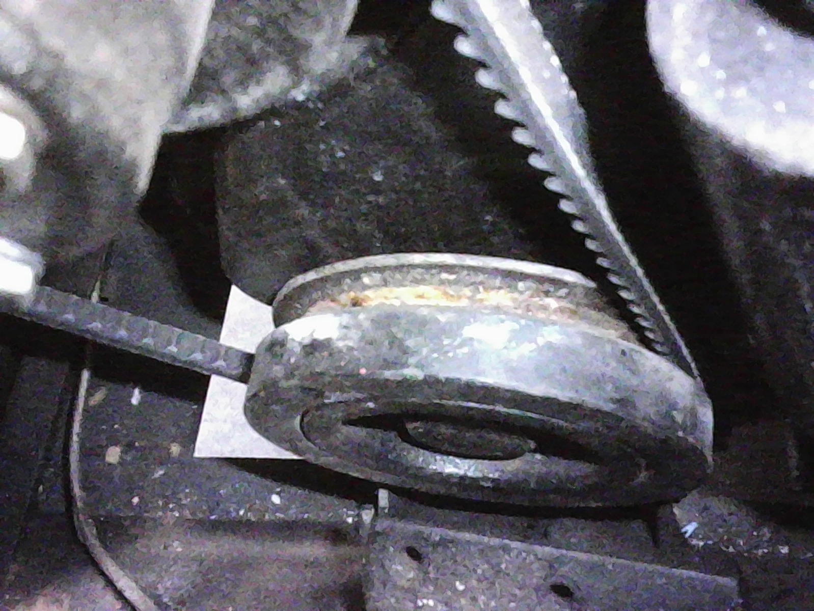

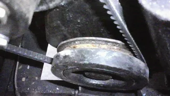

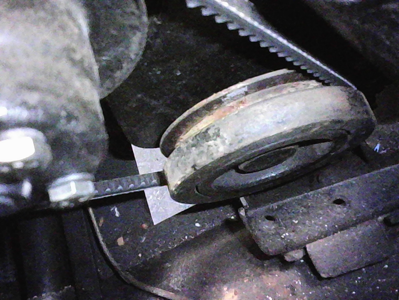

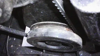

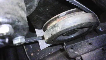

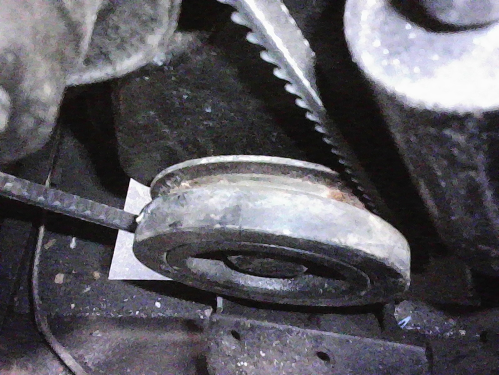

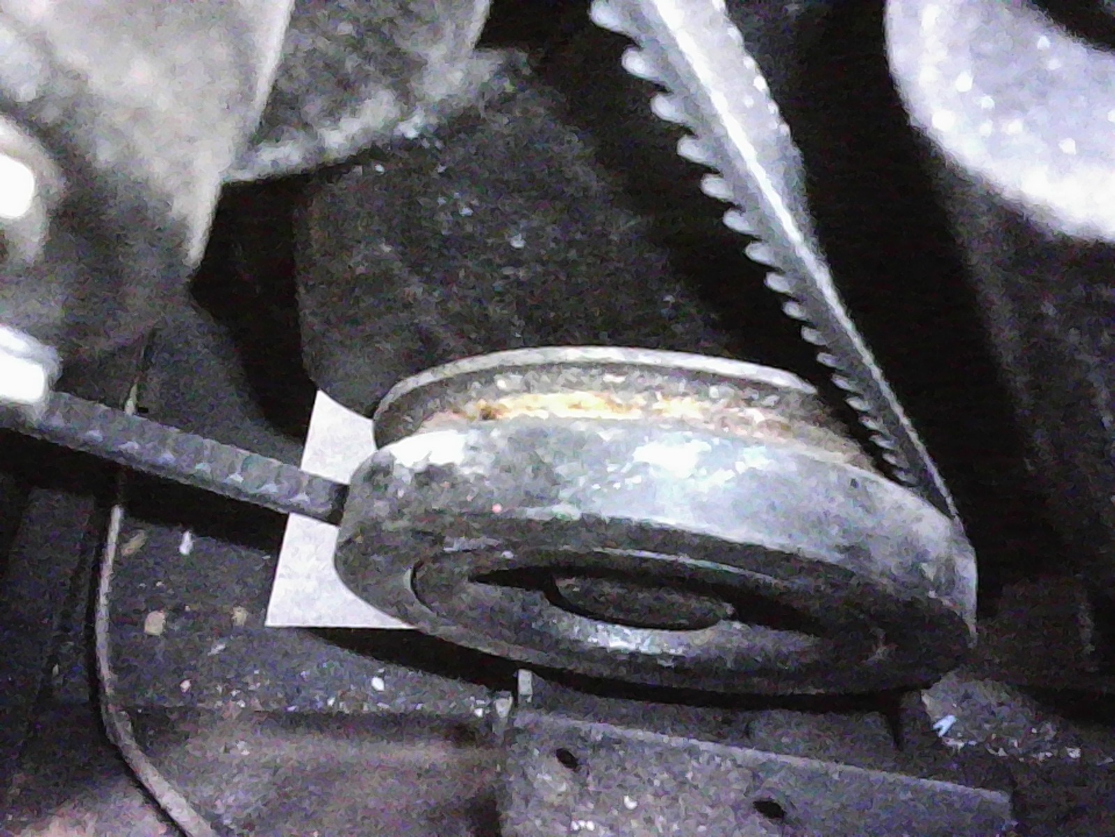

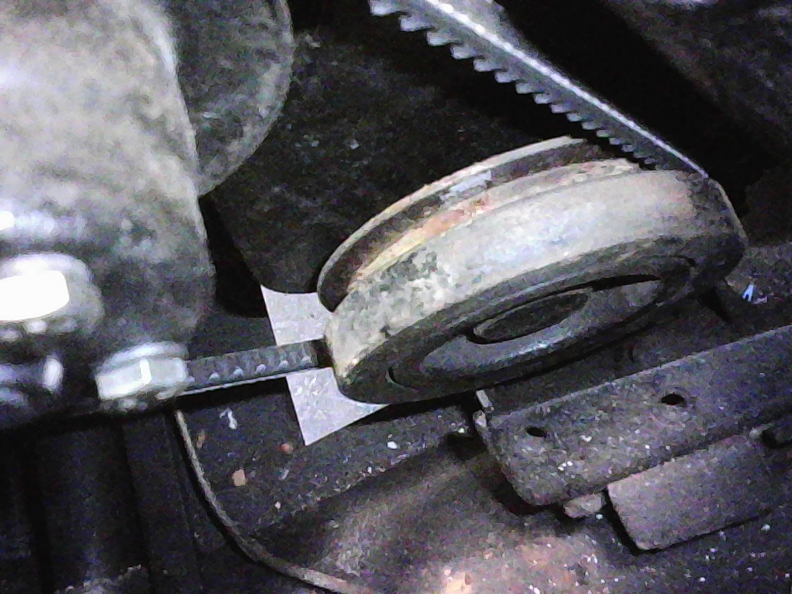

  • Bin extra nochmals in die Werkstatt, um die Zacken etc. zu suchen. Habe drei Fotos gemacht mit verschiedenen Positionen vom Pulley; ich sehe nichts?
    Die Fotos sind die Riemenscheibe. Innen, am Steuerkettendeckel, der dünnere Rand,
    da muss eine Kerbe sein! Die drehst du auf die erste Zacke, am Steuerkettendeckel.
    Wenn da nichts ist, geht es nur auf der Schwungscheibe! Links, oben auf demKupplungsdeckel,
    da ist ein Fenster. Da musst du mit einem Spiegel die Mackierrungen auf der Schwungscheibe
    sehen. Zündkerze erster Zylinder raus, Kolben ganz oben, beide Ventile erster Zylinder geschlossen,
    Schwungscheibe 0 Grad (OT). Dann siehst du weitere Zahlen zum einstellen. Die Einstellung natürlich mit
    Zündzeitpistole!
