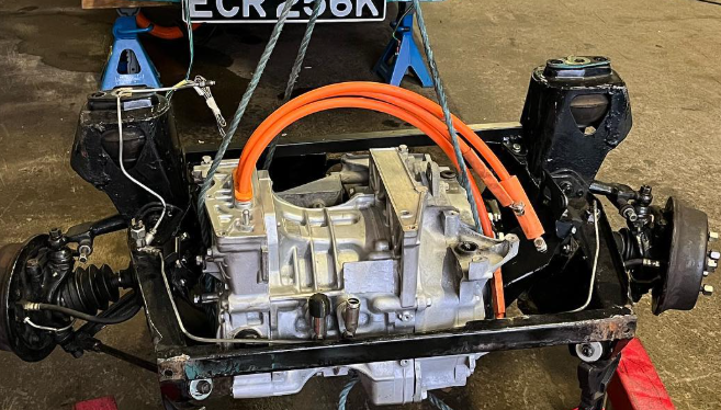

Bei den Amis sehr beliebt ist die Motor-/Getriebe-/Reglereinheit des Nissan Leaf. Hier ein erfolgreicher Umbau, wenn auch mit einem enormen Aufwand.

Dacia Spring könnte ein Treffer sein: Hat laut Wiki eine Übersetzung von 1:7,16 (Spring 45) und das Diff sieht erst mal nicht übertrieben groß aus. Aber das ist der Knackpunkt: Ich hatte damals mit dem TÜV gesprochen (es gibt regionale Spezialisten beim TÜV die E-Umbauten abnehmen): Quasi alles erlaubt aber es sollte in den vorhandenen Hilfsrahmen passen. Wenn da umgearbeitet wird um Platz zu machen wäre ein Festigkeitsgutachten fällig. Ich denke darüber kann man diskutieren, schließlich gibt es ja auch andere Umbauten mit anderen Hilfsrahmen aber der Diskussion wollte ich aus dem Weg gehen, gab genug andere Baustellen, die wollte ich nicht auch noch aufmachen. Aber wie gesagt: Dacia 45 könnte sogar mechanisch passen aber wie Schelle schrieb: Der Platz ist echt knapp, ich hatte probeweise ein SMART Getriebe drangehalten und E-Up: Keine Chance. Und für Nissan Leaf wird der Hilfsrahmen hinten aufgeschnitten glaube ich:

@Sebastian was zeigt das Bild?

Das Bild zeigt den Leaf-motor mit Getriebe (ohne Inverter) und eben den geänderten HiRa.
