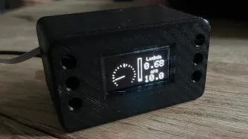

  • Ich empfehle meisst den Innovate LC-2 Controller mit LSU4.x Sonde.
    Für die Anzeige hat die einen 0-5V Analogausgang
    Controller und Anzeigen gibt es überall.
