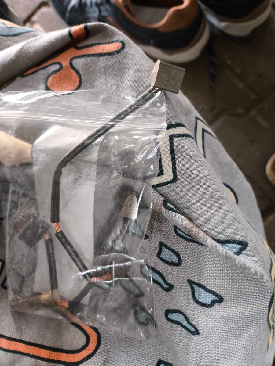

    Neue Kohlen haben 14mm höhe. Kann auch mal die Feder sein welche keinen Druck mehr ausübt aber meist sind die Kohlen platt.

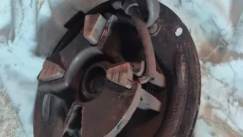

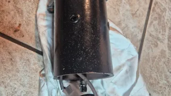

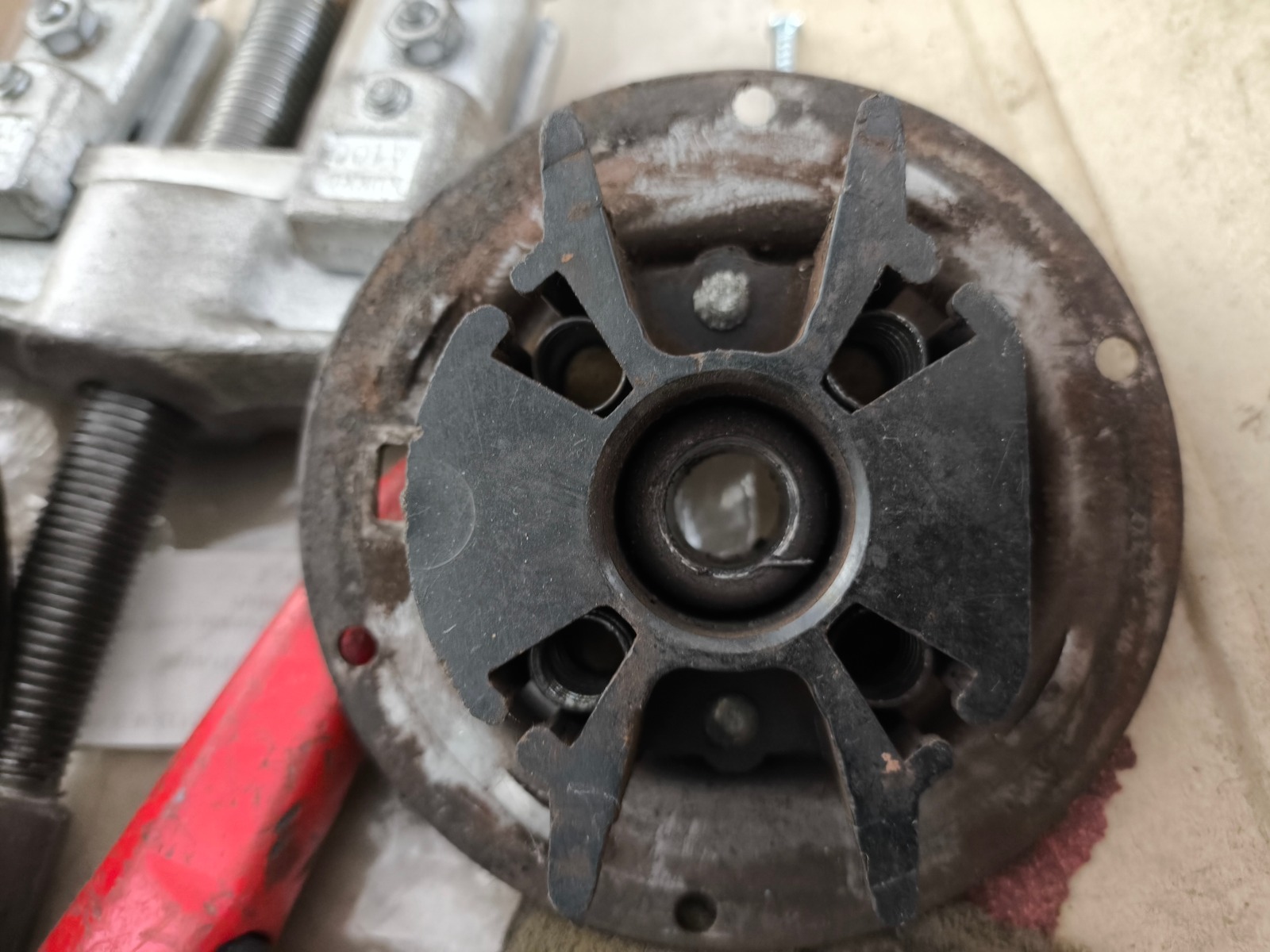

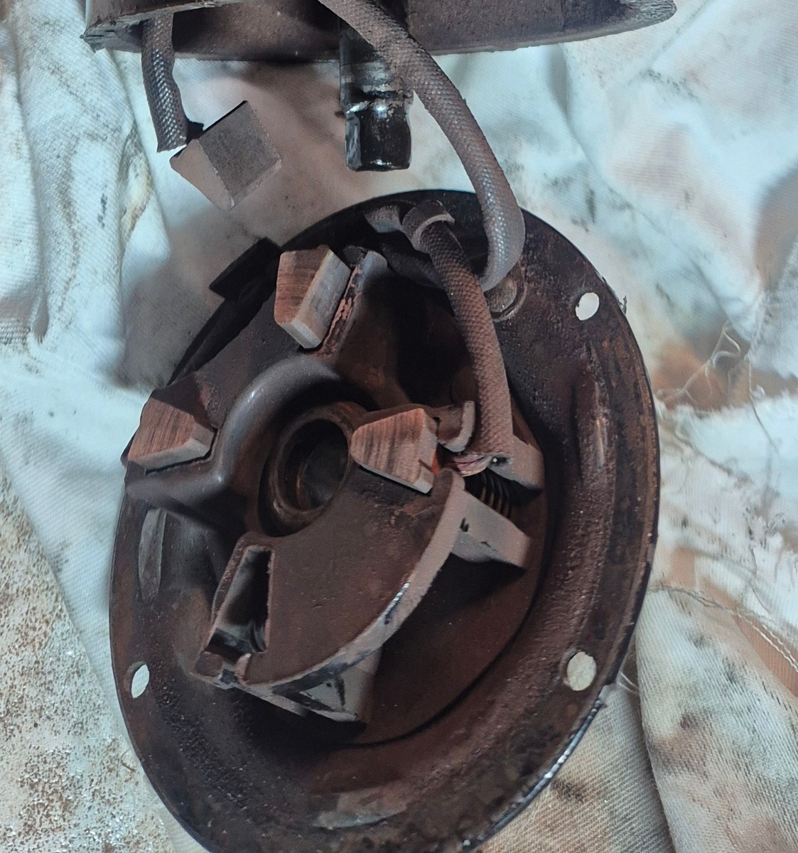

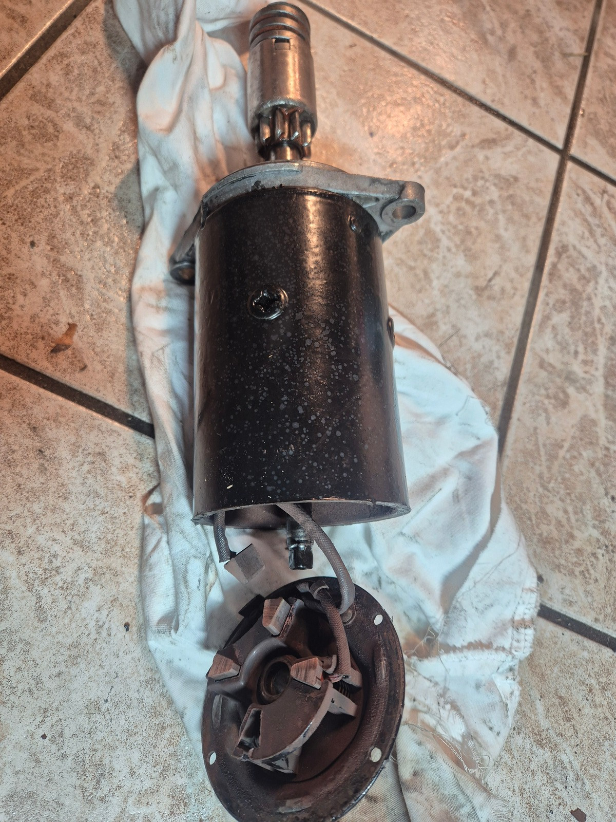

  • Jetzt habe ich ihn gerade mal auf gemacht, ist wohl ein Lucas? Kohlen sind schräg, Höhe ca. 9-11mm

  • Bei den Kohlen ist nur interessant, wie die Fläche aussieht die am Anker anliegt …
    Ist diese Fläche vollständig „sauber“ (Schleifbild) oder liegt die Kohle nicht vollständig auf ( Brandspuren )
    Ist die Schleiffläche vollflächig blank, hat die Kohle noch vollen Kontakt, auch wenn sie kein „Neu-Maß“ mehr hat.
