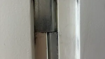

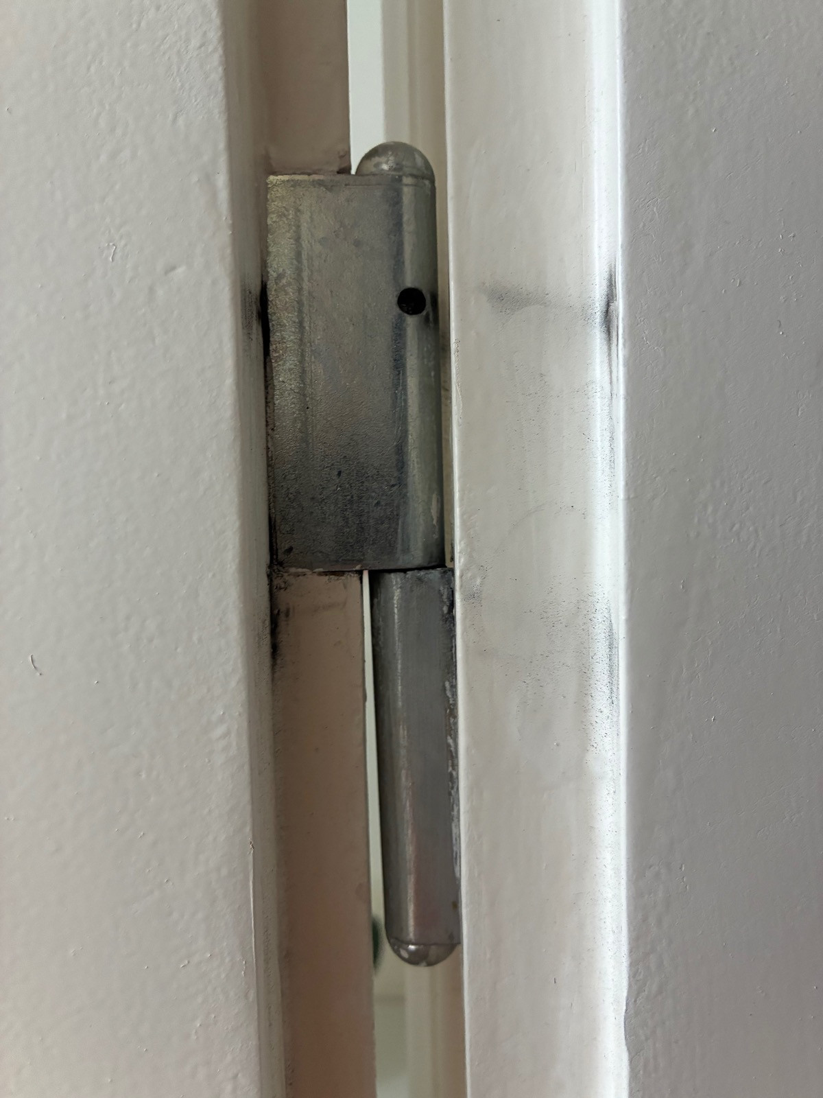

Tür aushängen
Ist da eine Madenschraube oder ein Schwerspannstift drin? Dann wird das da dran liegen.
Von unten mit einem Hebel die Tür hochdrücken.
Madenschraube ist es nicht ..
Zumindest anheben mit nem Gurt ging auch nicht ..
Kuhfuss ist in der Garage (nicht am Haus …)
…. ein Tropfen Öl in das Loch und die Tür ein paar mal schwenken damit sich das Öl verteilen kann …
Kann Wunder wirken …
Der Vorschlag Tropfen Öl ist sicherlich der Weg. Und das hin und her bewegen und dabei anheben ist die Lösung
…keiner kann’s wie der Schreiner ….💪🏼
Ernsthafte Frage: Echtholztüre in Vollholz?
War vor kurzem auch sehr überrascht, was eine solche Türe im gediegenen Altbau wiegen kann 🫣
Holzkeil unter die Angeln und schlagen, falls die vorigen Ratschläge nicht helfen.
