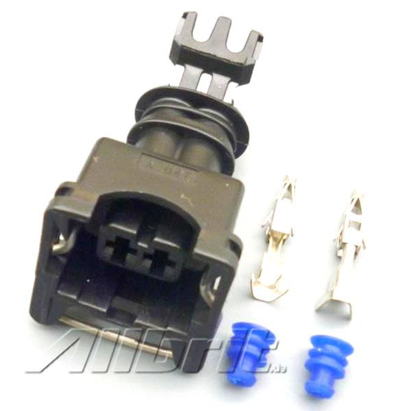

  • Es ist der Stecker welchen du auf den Sensor steckst. Ein bekannter Fehler bei den MPIs. Erneuere diesen, oder sorge dafür, dass die Pins im Stecker auch wirklich kontakt zu den Pins im Sensor haben und alles ist wieder gut.

  • So, nun mal eine kurze Rückmeldung!
    Dank deiner Beschreibung des Steuergerät-Sreckers habe ich prüfen können, dass der Kabelbaum intakt ist.
    Den Steckerhabe ich erneuert, es bleibt aber leider bei einem unsicheren Kontakt. Als ich z.B. den Stecker ohne den Sicherungsbügelaufgesteckt habe, hat sich alles verhalten, wie es soll. Dann vorsichtig den Sicherungsbügel wieder drüber, und alles wieder beim Alten. Das erklärt mir inzwischen auch die dauerhafte „Unterkühlung“ des Motors und vmtl. auch das Magerruckeln.

  • Vorsorglich Sensor auch noch erneuern, Stecker / Kupplung mit "Kontakt 60" einsprühen und MIT Sicherungsbügel zusammebauen. Sollte für 10 Jahre halten
