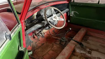

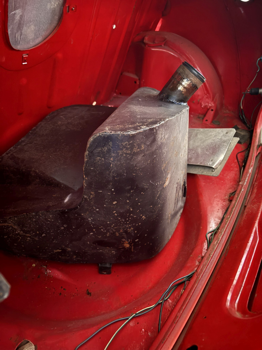

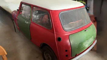

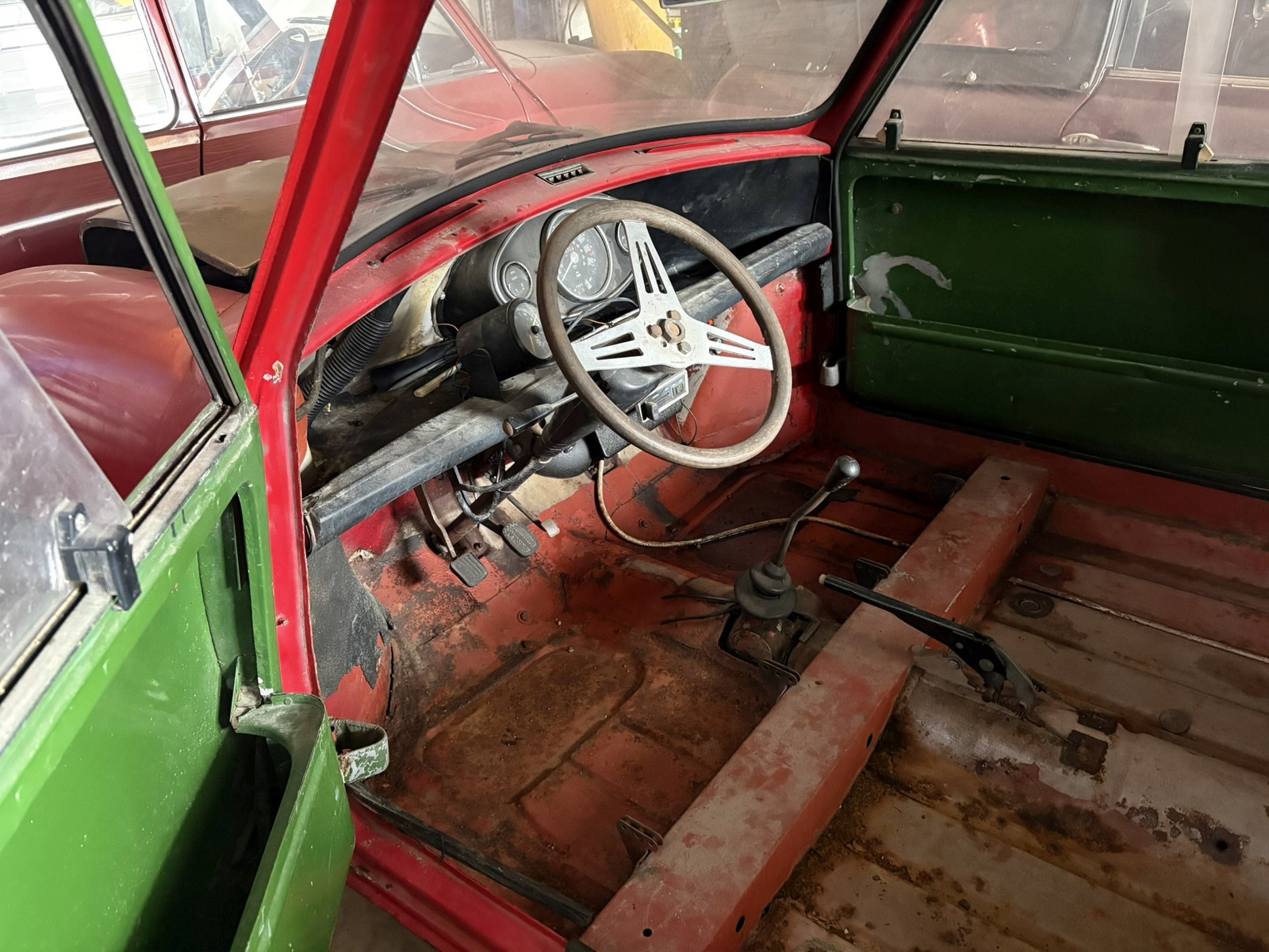

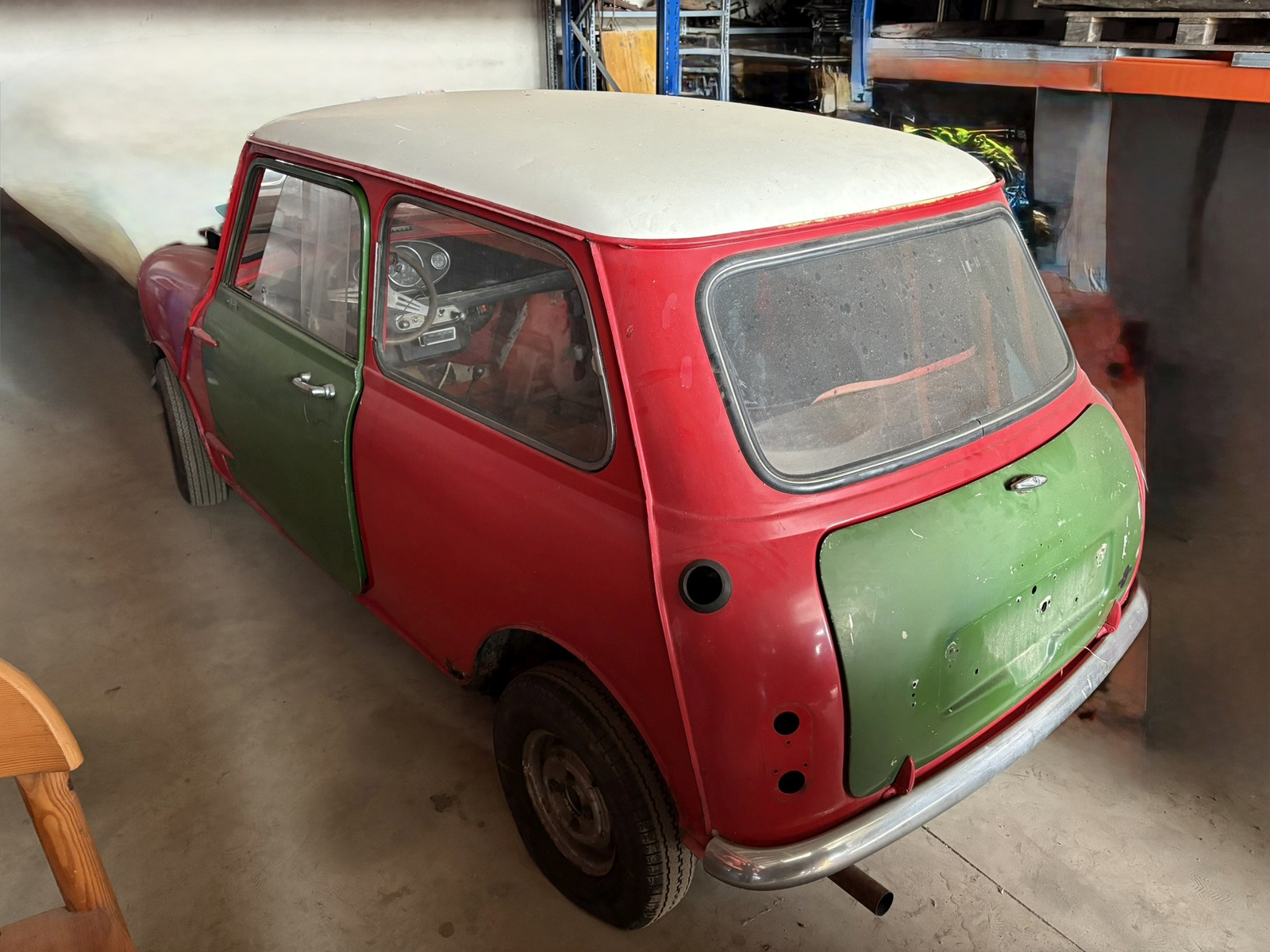

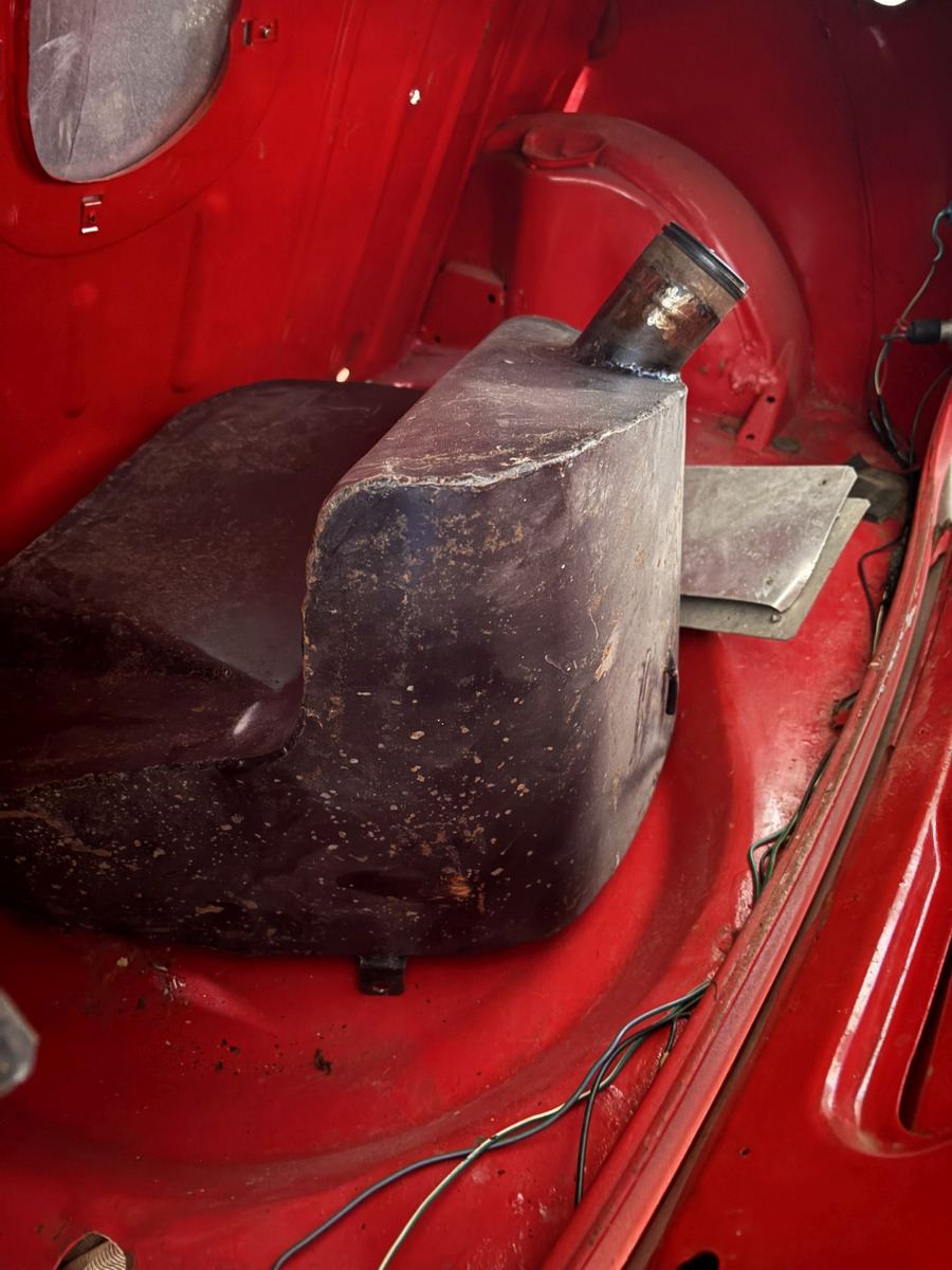

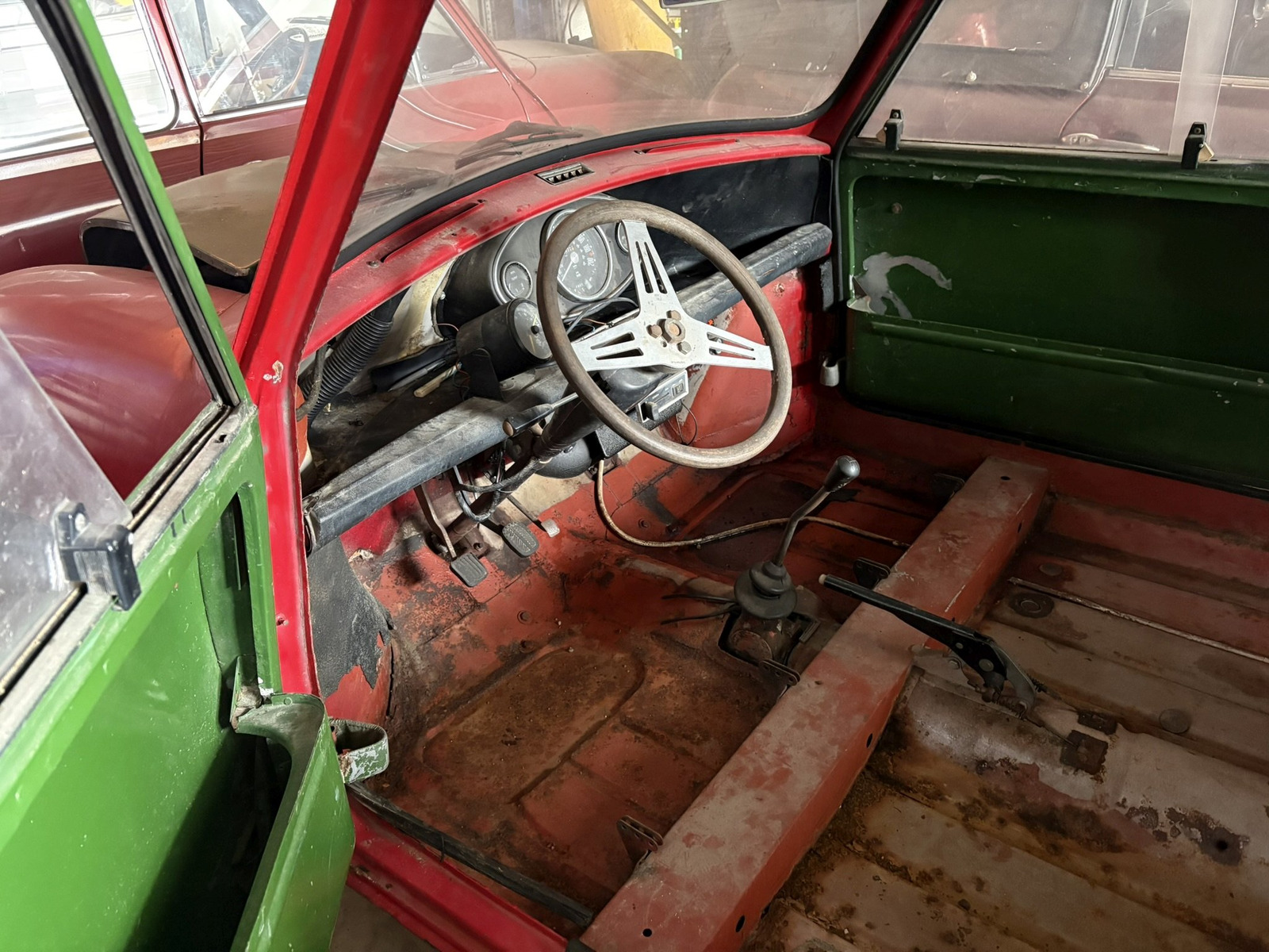

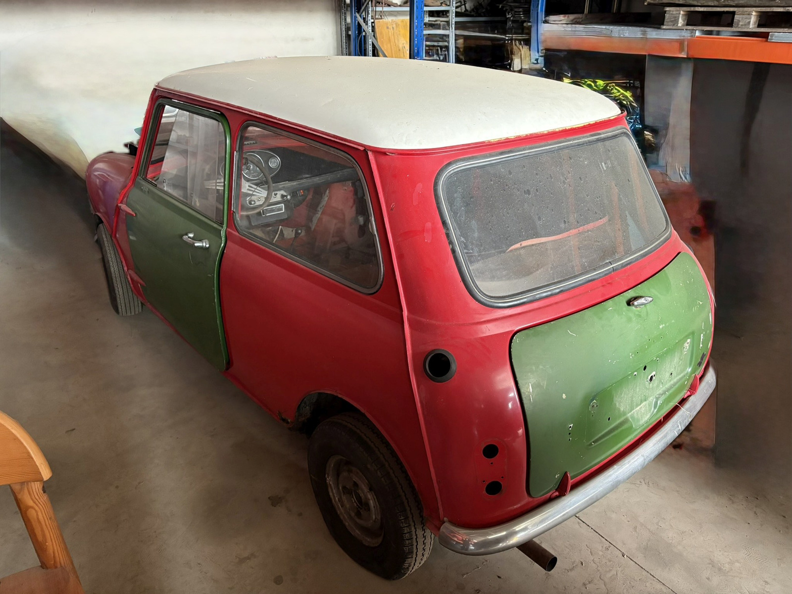

    ich habe mir als Basis für einen optisch möglichst authentischen Nachbau einen Mk2 ex-Rennwagen gekauft. Der hat schon einige gute Details die für die Ausgangsbasis geradezu ideal, bzw. kostensenkend sind. Die rote Farbe, die rote Innenausstattung, Cooper S Tacho und DZM. Der verbaute 1300GT Motor ist bereits getunt – wie gut oder schlecht und mit welchen inneren Zutaten wird sich erst zeigen. Scheibenbremse vorhanden, Rechtstank als Eigenbau vorhanden und die Substanz des Chassis nicht allzu schlecht.
    Bonus: hat bereits ein komplettes Set an Alutüren und -Hauben
    Manko: das Heck wurde nur halbherzig auf Mk1 umgerüstet, da muss ich wohl mit einem neuen Heckblech dran. Braucht auch sonst ein bisschen neues Blech und Teile fürs Mk1-Amaturenbrett.

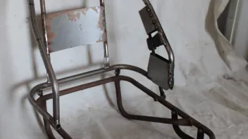

  • Restall Fahrersitz .. wurde mir bei Kleinanzeigen dieses Jahr angeboten (Kontakt hab ich nicht mehr .. aber vielleicht hilft ein Gesuch ?)

    Ja, die Nippycars -Nachbauten sehen halt leider viel zu neu aus, ich brauche einen mit Patina

    Man kann dem Sitz natürlich ein „Untergestell“ basteln und sich als Fernsehsessel ins Wohnzimmer stellen …. da kannst du ihn ja schonmal „runterreiten“ bis das Auto soweit ist.
  • Vielleicht hindert mich auch nur meine scheiB Armut daran, einen 1200€ Sitz zu kaufen und dann künstlich zu patinieren. :roll-eyes:

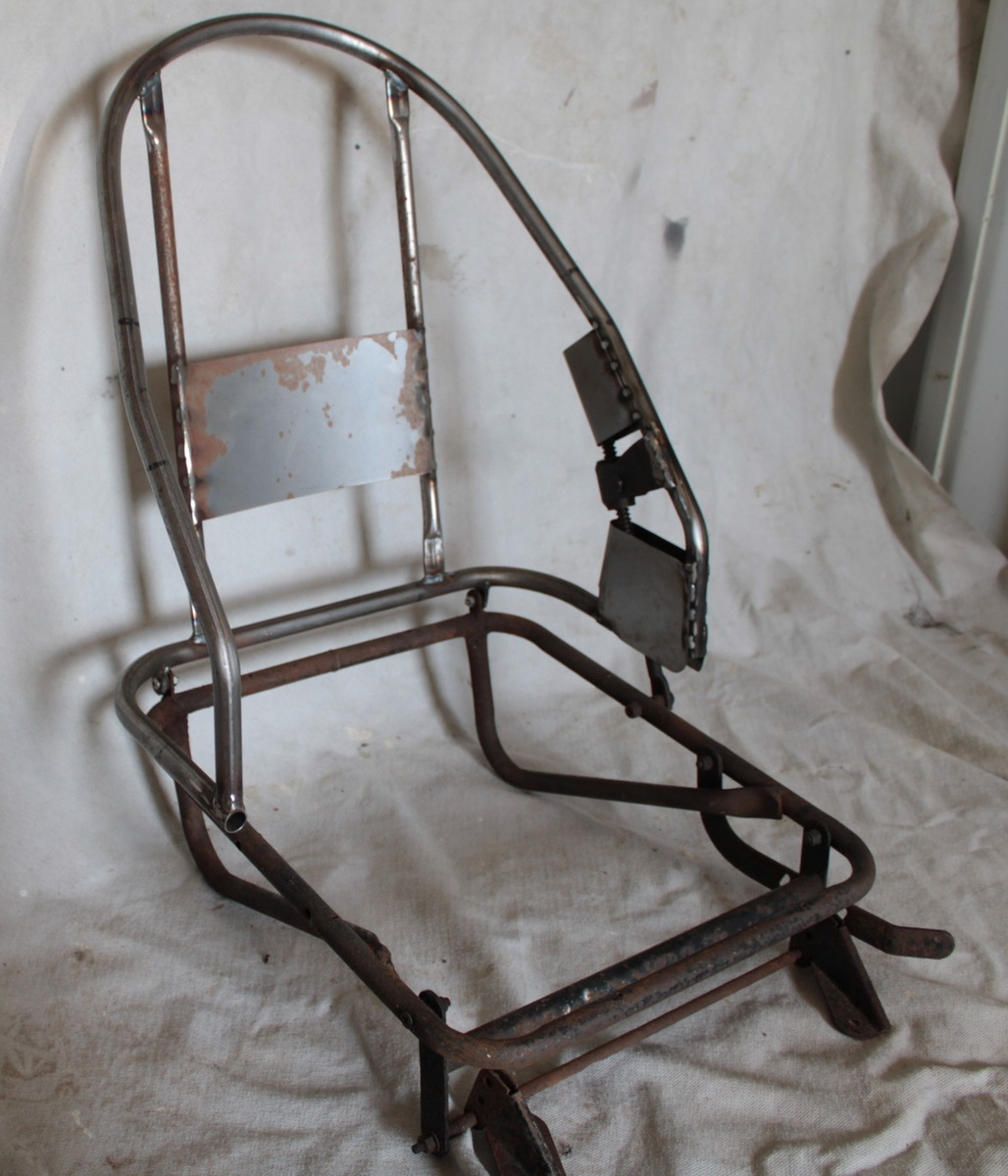

    Vorher biege ich mir das Gestell selbst... :biggrin:

  • So, mittlerweile habe ich das "Sahnestückchen" abgeholt. Es hat sich angeboten ihn gleich auf der Oldtimermesse Tulln am Stand der Manhartsberger Minifreunde bzw. Michi's minigarage.at dem Publikum zu präsentieren - also eine Projektvorstellung.
    Paar interessante Gespräche geführt, u. A. mit dem Erbauer des Mini - Anton Makoditsch.

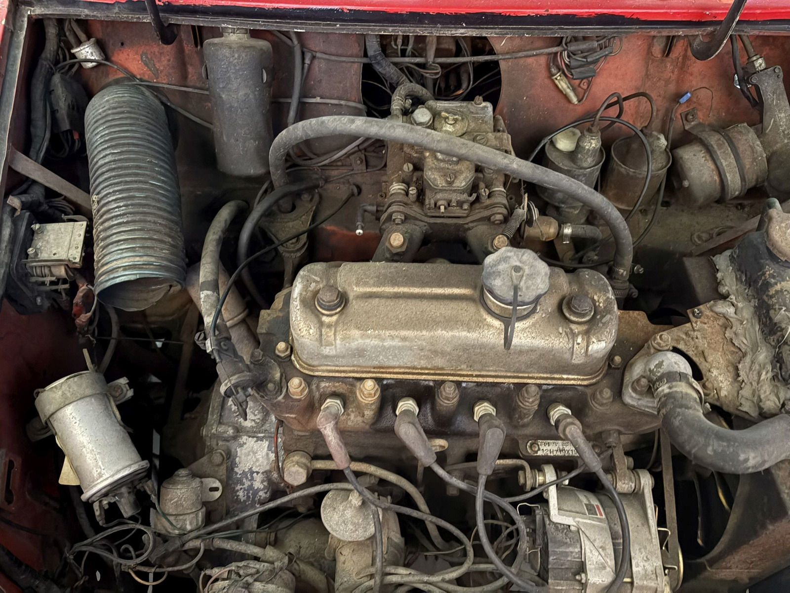

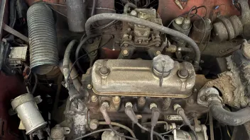

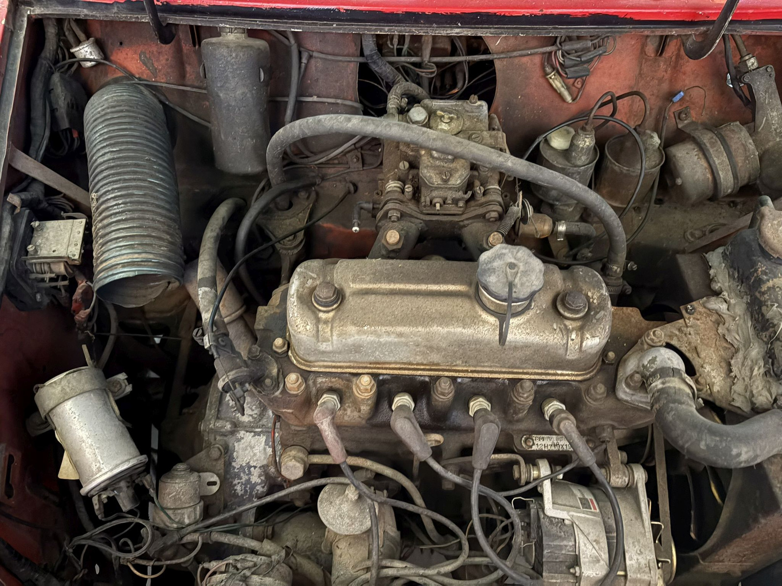

    So hab ich auch erfahren was im Motor steckt:
    Basis 1300er GT mit recht deftig modifiziertem Kopf. Weber 45 DCOE, 296er Nockenwelle und angepasstem Verteiler. LCB und RC40
    Dreht scheinbar bis 8000 U/min - Leistung wird wohl dabei auch ein bisschen anstehen.
    Kein gerade verzahntes Getrieb oder Sperrdiff :frown:
    Dafür sind die Türen und Hauben original Special Tuning - also sehr rare Vollaluminium-Teile, nicht nur Außenhäute. Mode: "Happy Chappy"
