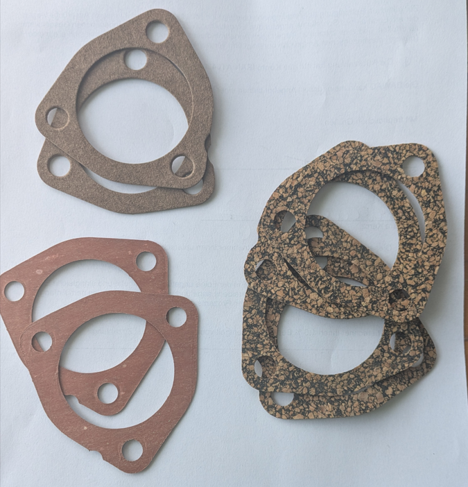

Dichtungen für Thermostatdeckel beim SPi: welche nehmen?
Nicht die Kork 😉
Links unten sehen am besten aus
Die Blauen fehlen...
Und die Silikon Dichtungsmasse
Nicht die Kork 😉
Warum kein Kork?
Bei den zweiteiligen Thermostaten nicht so gut. Drucken sich immer bissel komisch.
Beim normalen geht Kork
Und die roten, wegen PS 😂
Nimm Kork und hylomar, dann kommen die anderen kurzfristig auch zum Einsatz 🤣🤣🤣🤣
Brauchst keine (!) Dichtmasse zusätzlich; schaue hier:Jetzt mal ohne Dummgebabbel:
Öldichtungen mit, Wasserdichtungen ohne.
Einzige Ausnahme, die Ölpumpe...da bitte keine Dichtmasse verwenden.
Just as easy as that
Das war auch als Scherz gedacht 😅
Kork, gehen ganz schlecht beim SPI und MPI, da die Motortemperatur zu hoch wird und damit der Druck im System.
