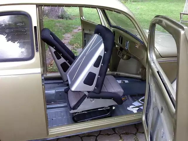

    auf der Suche nach vernünftigem Gestühl, bin ich auf die Recaro Rallye 2 (ander Name ist Rallye 74) gestoßen.
    Ich find die Idee eines Klappbaren Vollschalensitz richtig gut! :thumbs_up:
    Nun wollte ich mal nachfragen ob die irgendwer schon mal in einem Mini verbaut hat. Die Dinger sind sau teuer und ich würde ungerne nach dem Kauf feststellen, dass es nicht passt.
    Vor allem mit der Klappfunktion nach oben, könnte es eng werden?

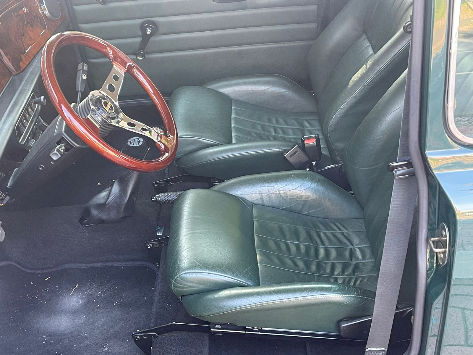

  • ... Recaros sind echt spitze, aber Sau teuer.
    Ich hatte 2x Ledersitze vom Opel Manta drin, wird eng mit der Handbremse.
    Wie wäre es mit Suzuki Swift GS oder GTI Sitze.
    Sehr gut für H - Gurte

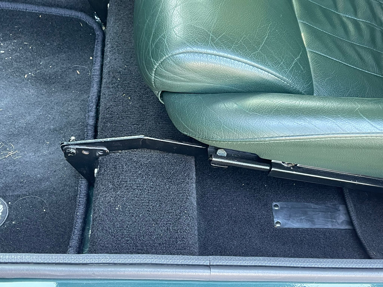

    Waren die Schraubpunkte der Sitzkonsolen in den 70ern anders? Oder sind die auch an der Quertraverse?
  • Nein, die wurden immer dort befestigt

    Wichtig wäre die richtige Konsole zu nehmen, Recaro, König und Wiechers hatten welche angeboten.
    Findest du aber nur noch gebraucht.

  • So ich hab jetzt mal Daten bekommen, weil alles zu weit weg zum testen ist.
    Inkl. Konsole 71cm Höhe ohne Kopfstütze.
    Geklappt 82cm an der höchsten Stelle.
    Eine Kopfstütze hat so ca. 20-25cm. Damit hat er also um die 96cm ohne geklappt zu werden.
    Die Höhe eines Mini von der Quertraverse sind bis zur Höchsten Stelle fast 100cm...
    Da die Lehne ja "schief" steht und in Abhängigkeit zu dem Winkel wie geklappt wird... Verdammt Pythagoras wo bist du wenn man dich braucht? :laughing:
    Fazit: Es wäre wohl verdammt knapp und muss man am Ende einfach ausprobieren...
