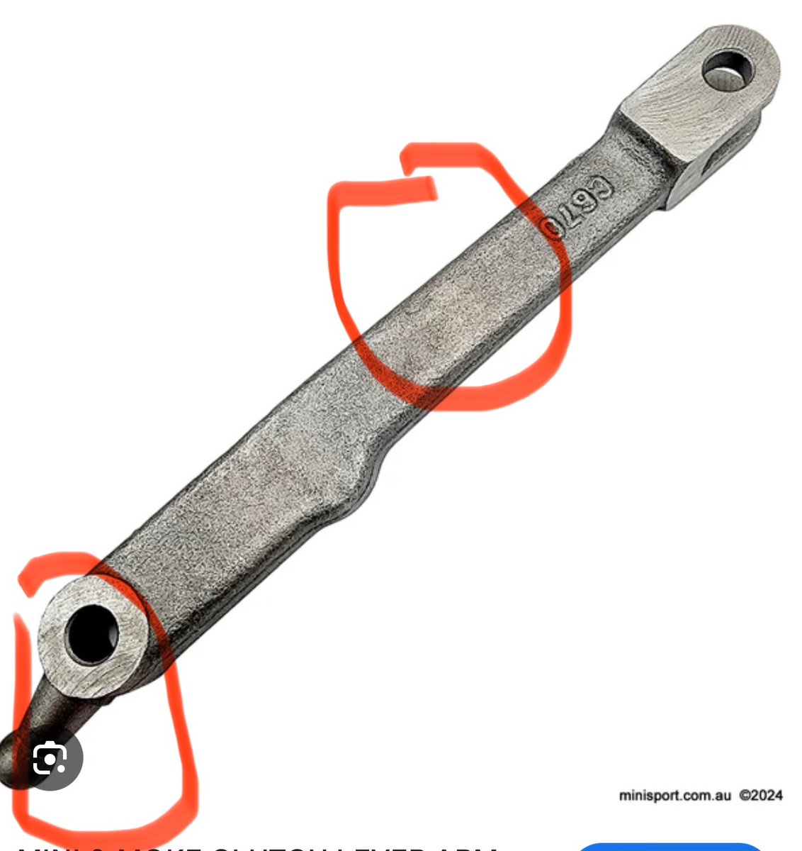

  • Jein. Wenn du nur den Bolzen verlängerst, ändert sich unten auch die Stellung der Kugel in der Aufnahme….es soll aber nur oben der leerere geändert werden OHNE den winkel unten zu verändern…ich kann das nur so blöd umschreiben…sorry. Ich mach mal sowas wie ein Bild, dann siehst du besser was ich meine
  • Oberer Kringel - hier in Richtung KNZ biegen/verformen
    Unterer Kringel - der Zapfen ist ja schon leicht gewinkelt .
