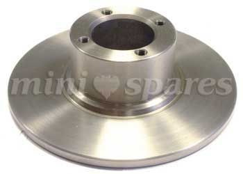

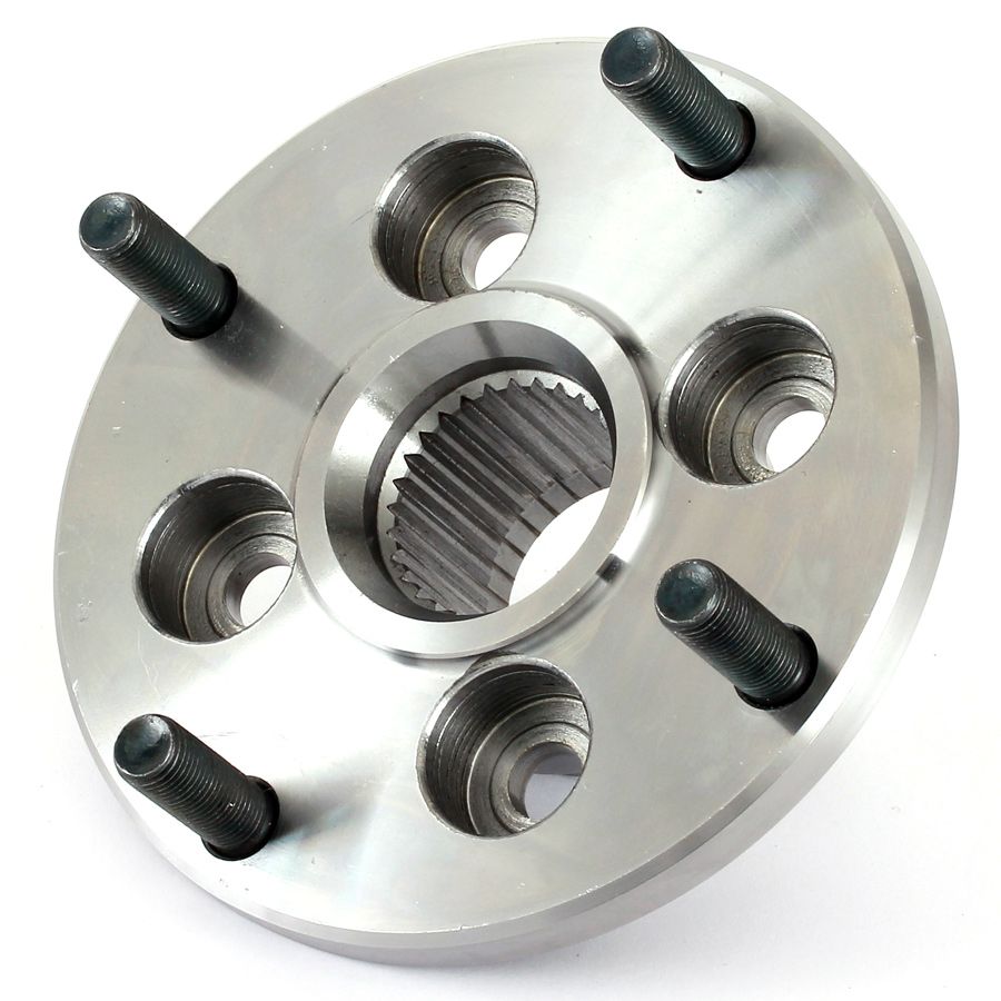

  • An meinen Bremsscheiben sind die Radbolzen fest
    Mit Sicherheit nicht...die Radbolzen sind am Antriebsflansch befestigt wie bei jeder 8,4" Scheibe. Die Gewindelöcher in der Bremsscheibe befestigen eben diesen Flansch an der Scheibe.
    Gruss Andy

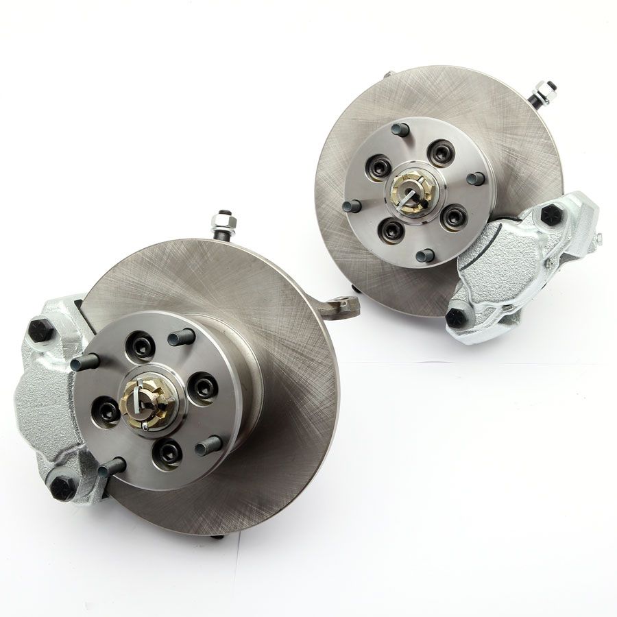

  • Die 8,4 Scheibe ist richtig. Die Bolzen sind am Flange dran und der ist mit 4 Schrauben in die Scheibe geschraubt. Anbei Bilder der Scheibe (die kennst du ja), dem Flanch und einmal zusammengesetzt. Wenn das bei dir nicht so aussieht, bitte Foto posten. Kann aber eigentlich nicht sein.
  • So rückblickend fielen mir 4 "Schraubenköpfe" auf, zwischen den Radbolzen, das war aber heute nicht das Hauptthema - ich habe nur den Durchmesser gemessen und gedacht bestell ich am Wochenende. Als ich so durch die Shops blätterte gab
    es da kein "ja genau, so sah das auch bei mir aus", deswegen meine Verunsicherung.
    Demnach kann man die Radnabe von der Bremsscheibe trennen und dann wird da wieder ein Schuh draus.

  • Am besten bestellst du die Antriebsflansche gleich mit, die sind meistens eh eingelaufen und damit Schrott. Dann hast du auch neue Bolzen...
    21A2612MS Scheibe
    21A2695MS Flansch
    Gruss Andy
  • Demnach kann man die Radnabe von der Bremsscheibe trennen und dann wird da wieder ein Schuh draus.
    Andersrum: nicht " man kann die Radnabe von der Scheibe trennen" sondern die Scheibe ist an der Radnabe dran. Um die Scheibe zu lösen musst du die von der Nabe abmachen.
