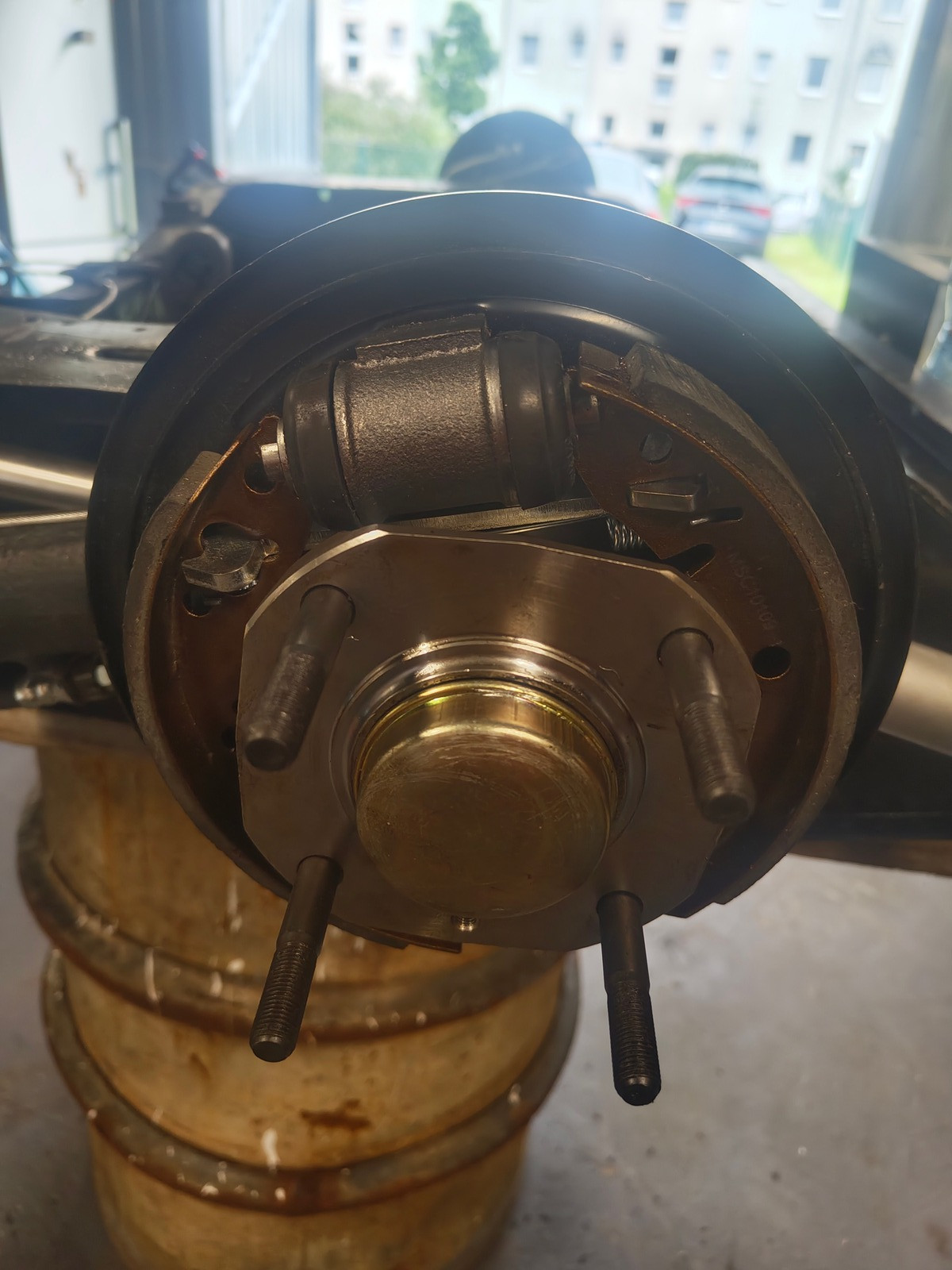

    ich komme bei der Montage meiner hinteren Bremsanlage nicht weiter, aber zunächst den genauen Tathergang:
    nachdem ich mir irgendwann gedacht habe, bei meinem 96´er SPI die Gummielemente durch Poly zu tauschen, kam irgendwann der nächste Gedanke "ach, wenn ich schon mal dabei bin, HiLos/Dämpfer/Dämpfer gehen ja auch noch" (Inzwischen sind der Motor und beide Hilfsrahmen draußen, aber das ist eine andere Geschichte :redface:) mussten ja auch irgendwann die Hinterradschwingen raus. Die waren in einem so desolaten Zustand, dass ich mir zwei neue revidierte besorgt habe, und auch gleich zwei komplette Trommel-Bremsanlagen hinterher (natürlich auch mit neuem Radlager, neuer Hinterradnabe und neuen Stehbolzen). Irgendwann ist das alles so eingetrudelt (dazwischen hab ich dann den Rahmen abgerubbelt und versiegelt, die Bremsleitungen neu gemacht, schonmal Dämpfer und HiLos eingesetzt, kennt man ja).
    Jetzt komme ich auch langsam zum springenden Punkt- danke für die Geduld- Hinterradschwinge ging tadellos drauf beidseitig, auch die Bremsanlagen (diese Platte mit den Bremsbelägen, Federn, Doppelzylinder usw.) haben sich nicht gesträubt, die Naben mitsamt eingepressten Bolzen und Lagen ohne murren und keifen, Zentrale Nuss drauf, alles kein Akt. aber DANN: auf einer Seite geht die Trommel drauf, als wenn sie mit Butter eingerieben wäre, auf der anderen Seite sehr schwergängig (!) und schleift, wenn sie drauf ist, an den Gummis vom Doppelzylinder (!!).
    Ich hab zuerst gedacht, es liegt an den Bremsbelägen, dass sie vllt falsch montiert waren und damit zu weit raus stehen, dann hab ich gesehen dass ich von den, ich nenns mal Nutensteinen unten, einen falsch herum montiert habe (die man mit dem Vierkant von unten enger oder weiter stellen kann) und dadurch der eine Bremszylinder weiter rausgedrückt wurde. Das hat aber alles keine Besserung gebracht, und damit bin ich mit meinem Latein ein wenig am Ende.

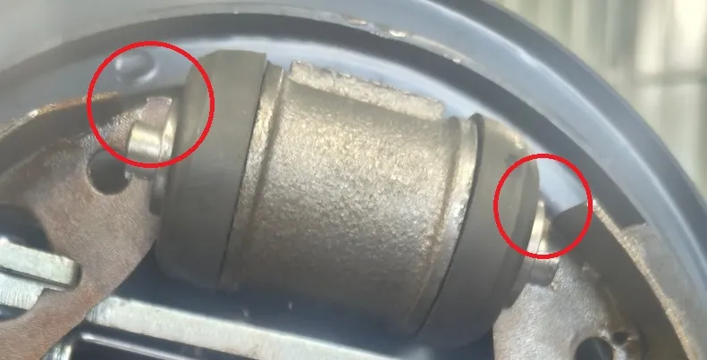

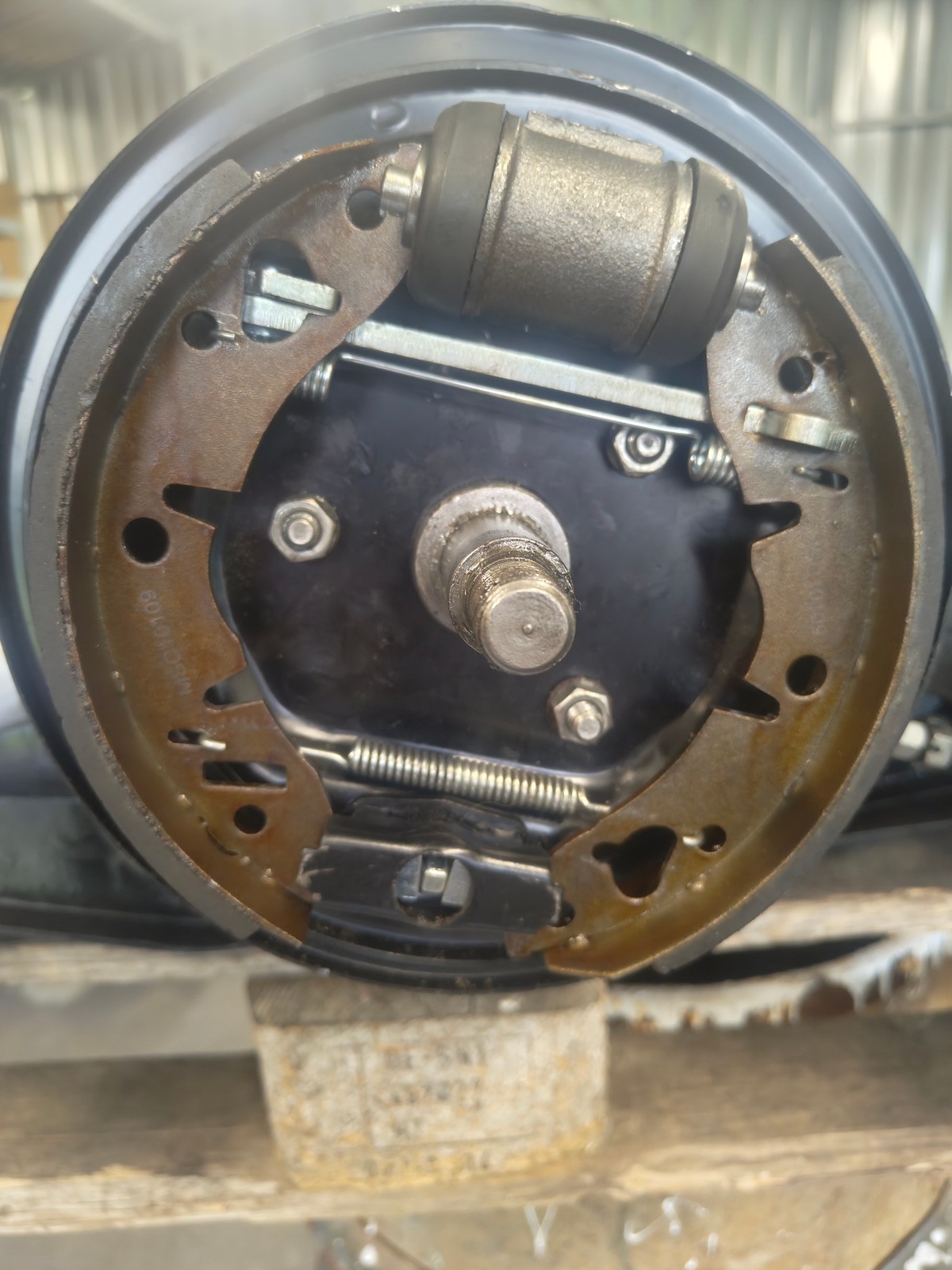

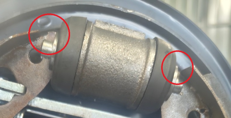

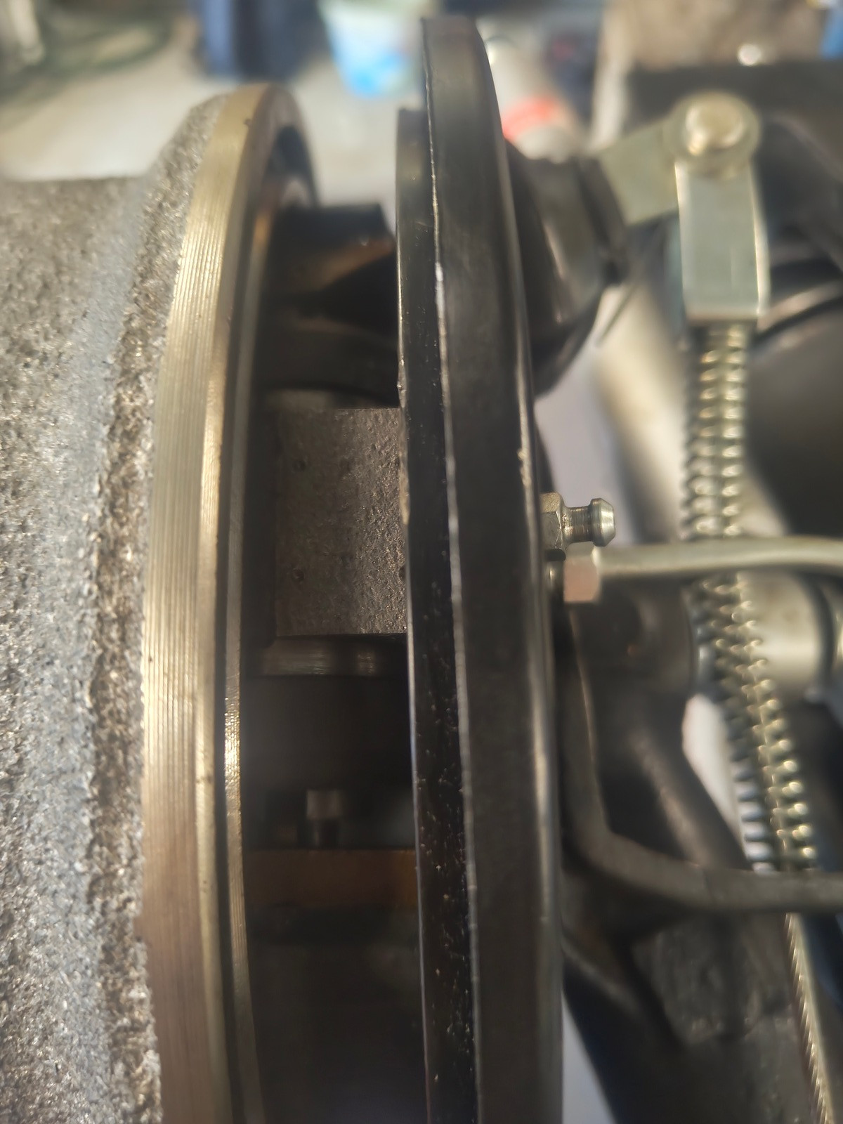

    Ich habe mal 3 Bilder hochgeladen: das eine mit der Kappe über der Zentralmutter ist die Seite wo alles super funktioniert hat, die beiden anderen von der Seite wo es schleift (front und wenn die Trommel drauf geschoben wird und an den Gummis für den Bremszylinder rubbelt. Vllt sehe ich auch gerade den Wald vor Bäumen nicht, dass ich den Fehler nicht sehe, aber wenn jemand eine Idee hat, wäre ich euch sehr verbunden :)

    Als Nachtrag: Aber, wenn ich jetzt den Einsteller unten reindrehe, gehen die Bremsbacken weiter zusammen und die Bremsbeläge schleifen nicht an der Bremstrommel, richtig. Wie erklärt sich dann aber das schleifen an dem Bremszylinder oben?

  • Moinsen, leider hast du die Bilder verkehrt herum gemacht.
    Das erste Bild zeigt also die rechte Seite da die Einsteller, vorausgesetzt du montierst den Rahmen richtig herum :tongue:oben sind.
    Dementsprechend sind dort die Beläge falsch montiert.
    3.Bild ist die linke Seite verkehrt herum fotografiert. Der Einstellerstein auf dem Bild unten rechts sieht komisch aus, ist er richtig herum drin?
    Immerhin sind da die Beläge richtig herum.

  • Gutes Auge ich war auch erst verwundert dachte dann passt schon weil alles auf dem Kopf steht aber hast recht passt nicht ganz.
    Auf dem Bild sind die Beläge falsch herum https://www.mini-forum.de/file-download/67219/ Das große Loch gehört immer auf die Seite wo der Handbremsumlenker durch die Platte geht. Also Loch zu Loch^^
    Der Bolzen fürs Handbremsseil sollte andersrum sein von oben nach unten so wie er jetzt wäre wenn den Rahmen so einbaust

  • Man möge mich ggf. korrigieren, aber ist das Problem nicht, dass die Trommel an den Gummis vom Bremszylinder schleift? In dem Fall würde ich erst die Beläge rausnehmen und das Schleifen gezielt suchen und beseitigen.
  • nu ja, ich habe tatsächlich vergessen zu erwähnen, dass der Rahmen falsch herum liegt :D man sieht auf dem ersten Bild (mit der Kappe über der Schraube) im Hintergrund das Gummi, das den Auspuff hält, der auch nach unten zeigen wollte (es sei denn ich verlege den Auspuff durch den Kofferraum...aber, anderes Thema).
    Nichtsdestotrotz, ich gucke mir an, ob bei den Einstellersteinen die schräge Seite nach innen zeigt, die "engere" Seite nach aussen und der Belag in der Rille liegt
    Ich habe jetzt dazu noch dieses Bild gefunden, wie was da genau liegen muss, und bau es "richtig" zusammen, drehe den Einsteller komplett raus und hoffe das beste
    ich kann mir schon gut vorstellen, dass es an dem Einsteller bzw den Einstellsteinen liegt. Ich probiers mal so, sonst melde ich mich. trotzdem danke für den Hinweis
  • Mit den drückst du aber den RBZ nicht so weit nach unten und daher ist der Einwand schon korrekt. Ggfs sind ja die Aufnahmelöcher für den RBZ zu tief 🤔🤷‍♂️ Was sind das denn für Ankerplatten? Wenn ich das oben richtig gelesen habe „revidierte“? Oder sind die komplett neu, mit RBZ und co vormontiert? Bei der heutigen Qualität der Bauteile ist es definitiv nicht auszuschließen, dass das schon Teile außerhalb der Toleranzen sind. Am besten auch mal ein Bild von der Rückseite posten, wo man explizit sieht, wie der RBZ befestigt ist. Mini Spares schreibt hierzu übrigens schon in der Artikel Beschreibung, dass man aufpassen soll und NUR OE Teile nehmen soll 😉
  • Jetzt gehts aber los hier.... Der Einsteller ist nicht ganz zurück gedreht und das sieht man deutlich. Anzunehmen das die Löcher in der Trägerplatte falsch gebohrt sind ist schon sehr weit hergeholt.
    Und die Gummis schauen nicht über die Trommellauffläche raus das kann man sehen.

  • Wenn natürlich es einer schafft, John F.Lefthand zum Beispiel, die Ankerplatte zur Lagerwelle nicht rechtwinklig zu montieren aus welchem Grund auch immer oder wenn der Radbremszylinder nicht richtig befestigt ist und eventuell noch leicht schräg und halblose in der Ankerplatte hängt dann könnte es eng werden.
    Dichtung hinter dem Radbremszylinder verbaut? Klemmring richtig in der Nut eingerastet?

    Ich bau die Beläge und Federn jetzt erstmal richtig zusammen, drehe den Versteller komplett auf und schicke noch ein Bild von der Rückseite des RBZs wegen Klemmring und Dichtung (wobei ich da der Meinung bin, dass ich den Abstand zwischen RBZ und Rand schon mal abgemessen habe, aber seis drum)

  • So, geehrte User, ich darf gehorsamst verkünden, es hat sich alles aufgeklärt :)
    War gestern zum Feierabend in der Halle, hab den hinteren Hilfsrahmen (richtig herum) auf die Ablage gewuchtet, auf der leichtgängigen Seite nach dem Versteller geschaut und festgestellt, dass er viel weiter raus gedreht war als auf der anderen Seite, wo es geschliffen hat. Also, flugs auf der schleifenden Seite raus gedreht, Nabe drauf mit Lager, Zentralschraube handfest drauf, und dann die Bremstrommel, und es lief wie Butter :)
    Habe mir dann anschließend den ganzen Aufbau nochmal angeguckt, mit dem oberen Bild verglichen, die Bremsbeläge richtig herum zusammengebaut, anschließend den ganzen Rest wieder drauf und auf beiden Seiten die Splinte durch die Zentralmutter gezogen (Einzig die Kappe über der Schraube hat sich auf einer Seite etwas gesträubt, aber nur vorübergehend). Blöderweise habe ich die Bilder von der Rückseite des RBZs vergessen, aber der Klemmring ist definitiv richtig in der Nut drin.
