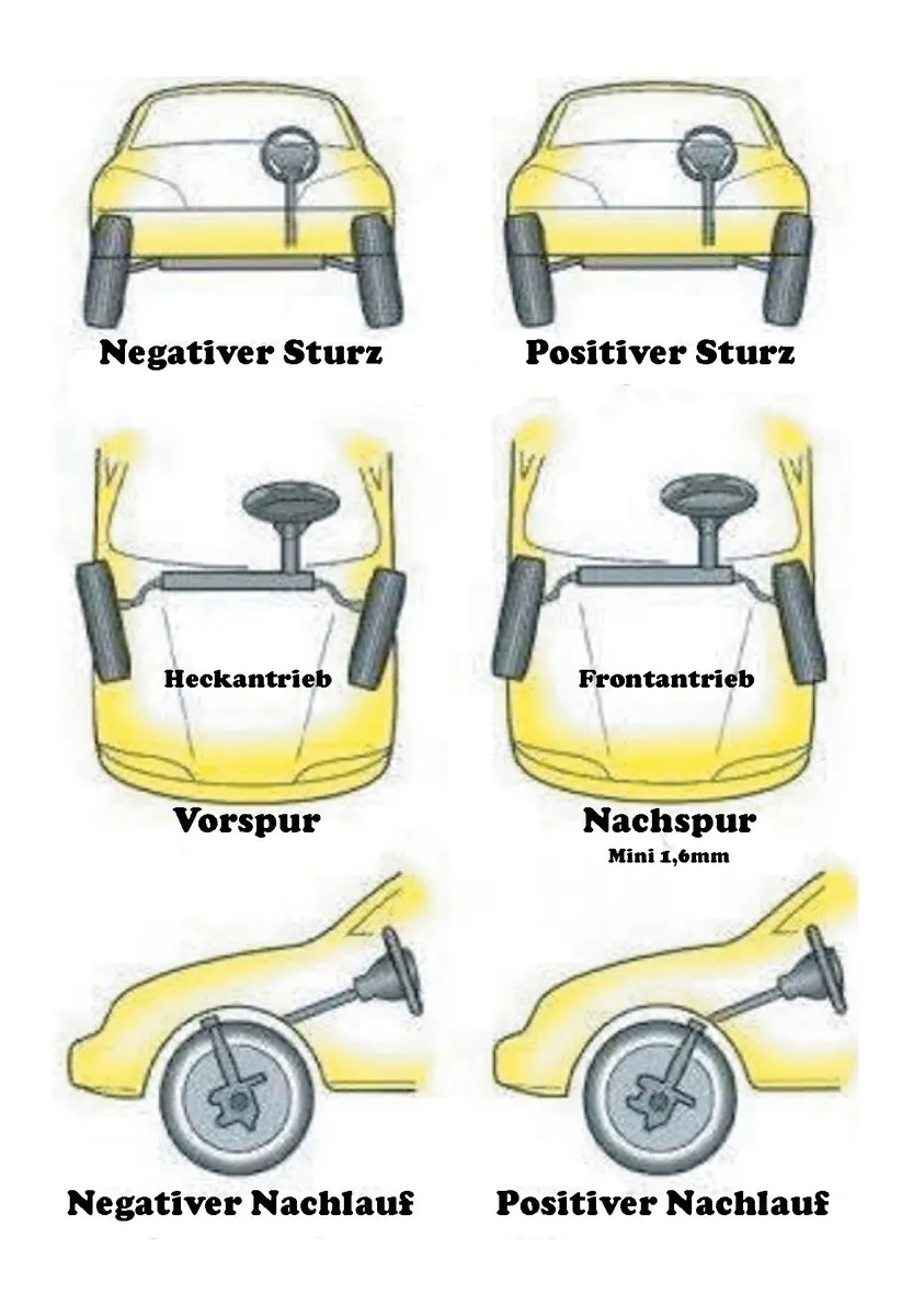

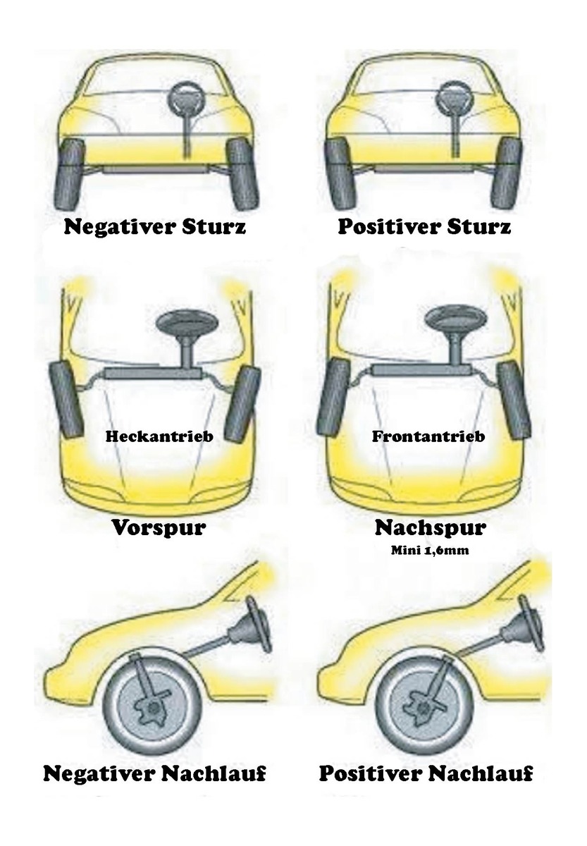

  • Hier...
    ...grafisch dargestellt.
    Frontantrieb bekommt an der Vorderachse immer Nachspur!

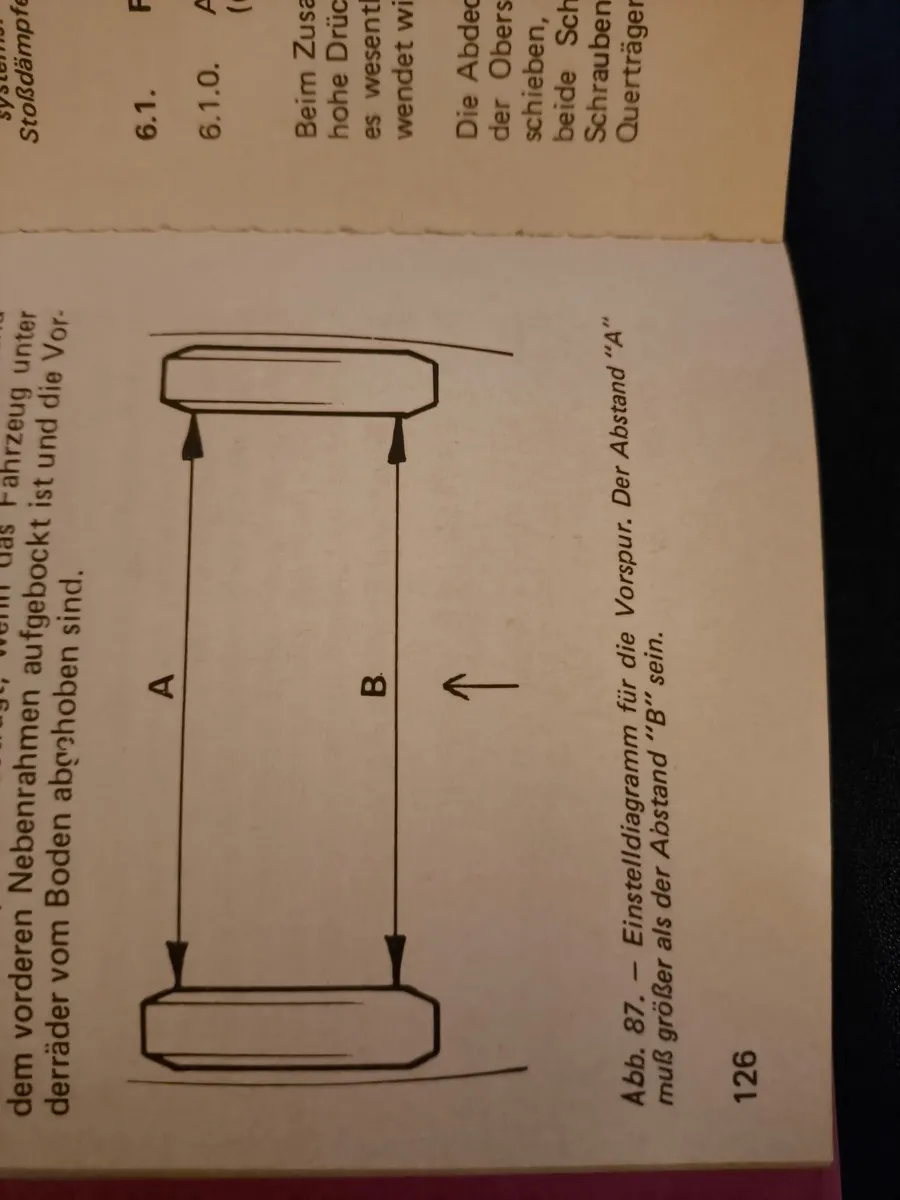

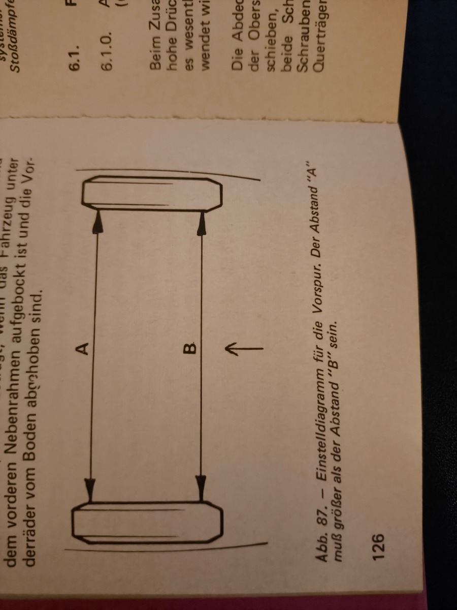

  • Soll ich jetzt Zeichungen rausholen die das Gegenteil zeigen? Hab nur keine Lust in den Büchern zu Blättern
    Auf Erfahrung vertrauen

  • Zitat
    Als Anhaltspunkt beim Spureinstellen gilt ca.1,6mm Vorspur. Das bedeutet, dass die Spurweite vorne 1,6mm größer ist als hinten.
    Stimmt zwar am Ende aber super zum durcheinander kommen...

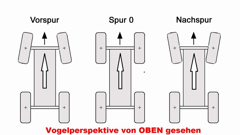

    Oder das hier wird auch von Vorspur gesprochen.
    Und genau deswegen erkläre ich das nie mit vor oder nachspur sondern einfach wie es sein muss.
